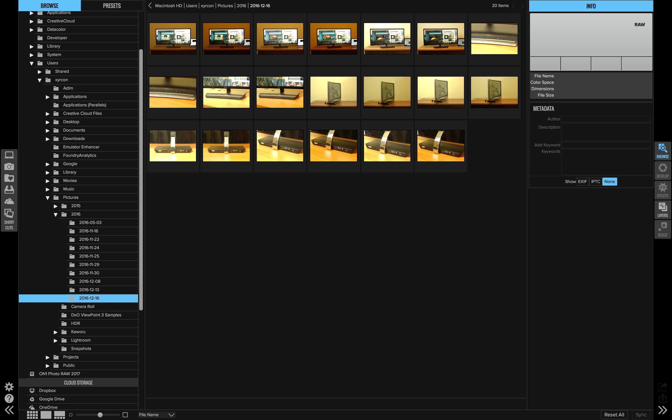

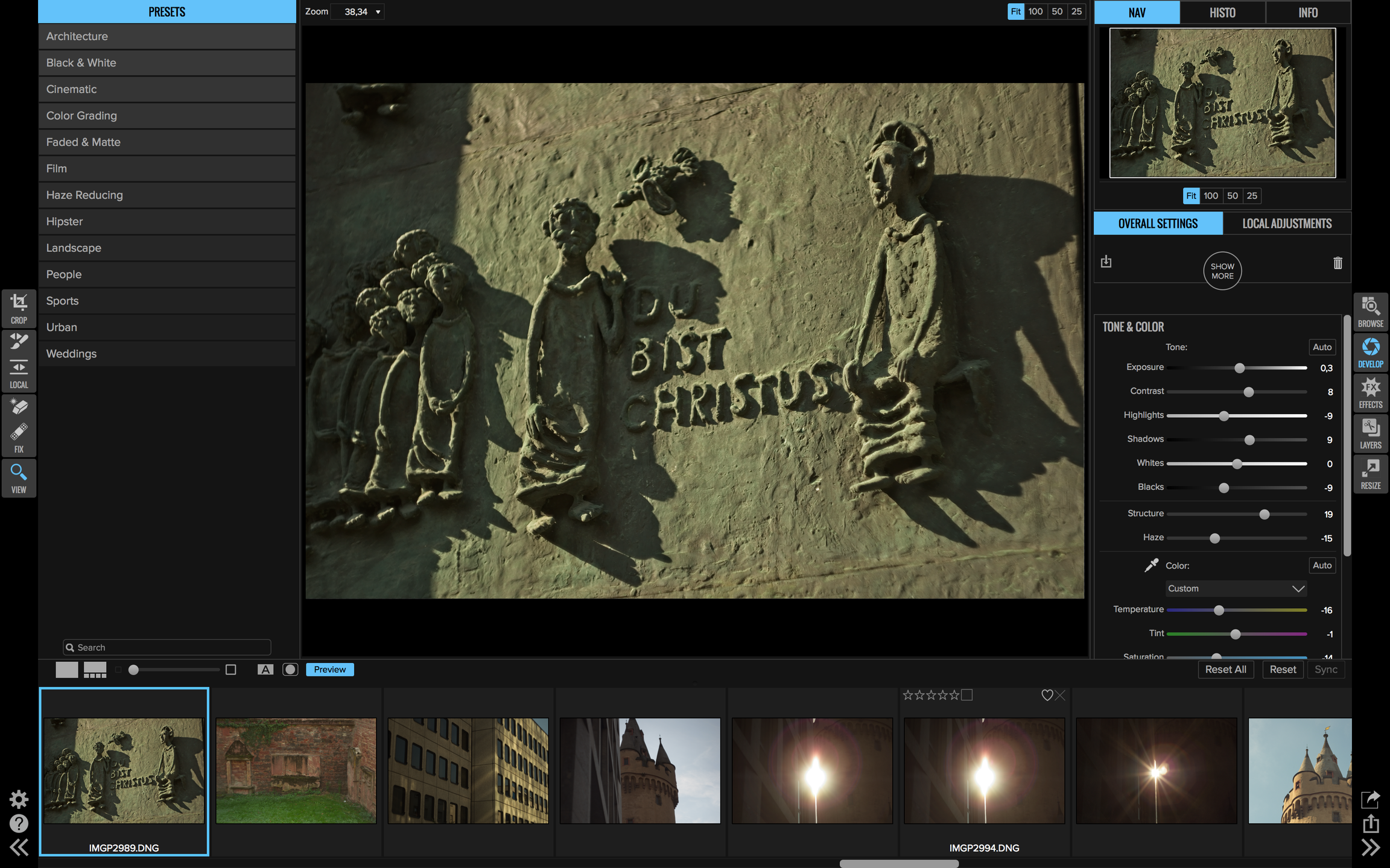

Jedną z charakterystycznych cech ON1 Photo RAW jest brak katalogu zdjęć, do którego trzeba importować pliki przed edycją, choć po wejściu do folderu czasami trzeba poczekać, aż program zbuduje indeksy i miniatury. Według producenta to przejaw nowoczesnego podejścia do pracy, według mnie wątpliwa oszczędność czasu kosztem utrzymania porządku. Owszem, czekanie na import zdjęć jest mi często nie na rękę, ale na dłuższą metę dobrze jest mieć automat, który zadba o porządek na dysku. Efektem ubocznym takiej decyzji jest możliwość wykorzystywania ON1 Photo RAW jako całkiem wygodnej i szybkiej przeglądarki plików graficznych z możliwością podłączenia się do Dropboksa, Google Drive i OneDrive.

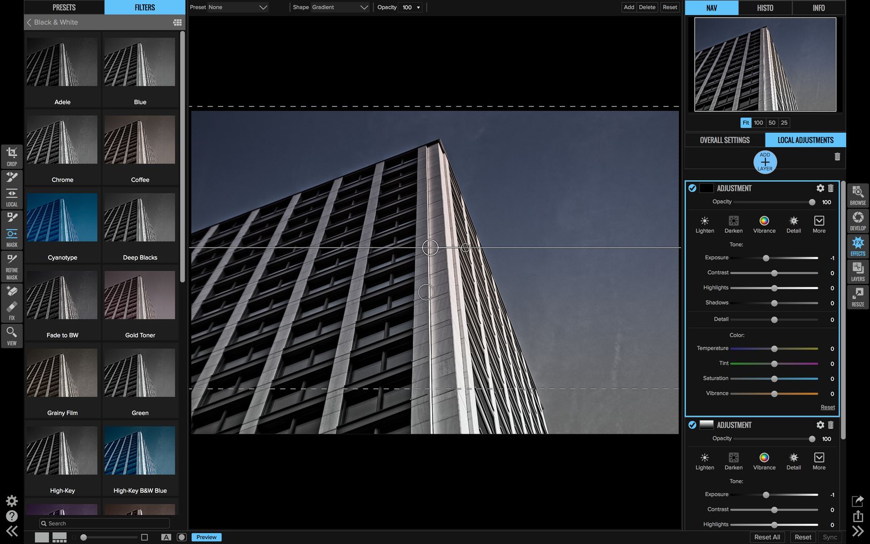

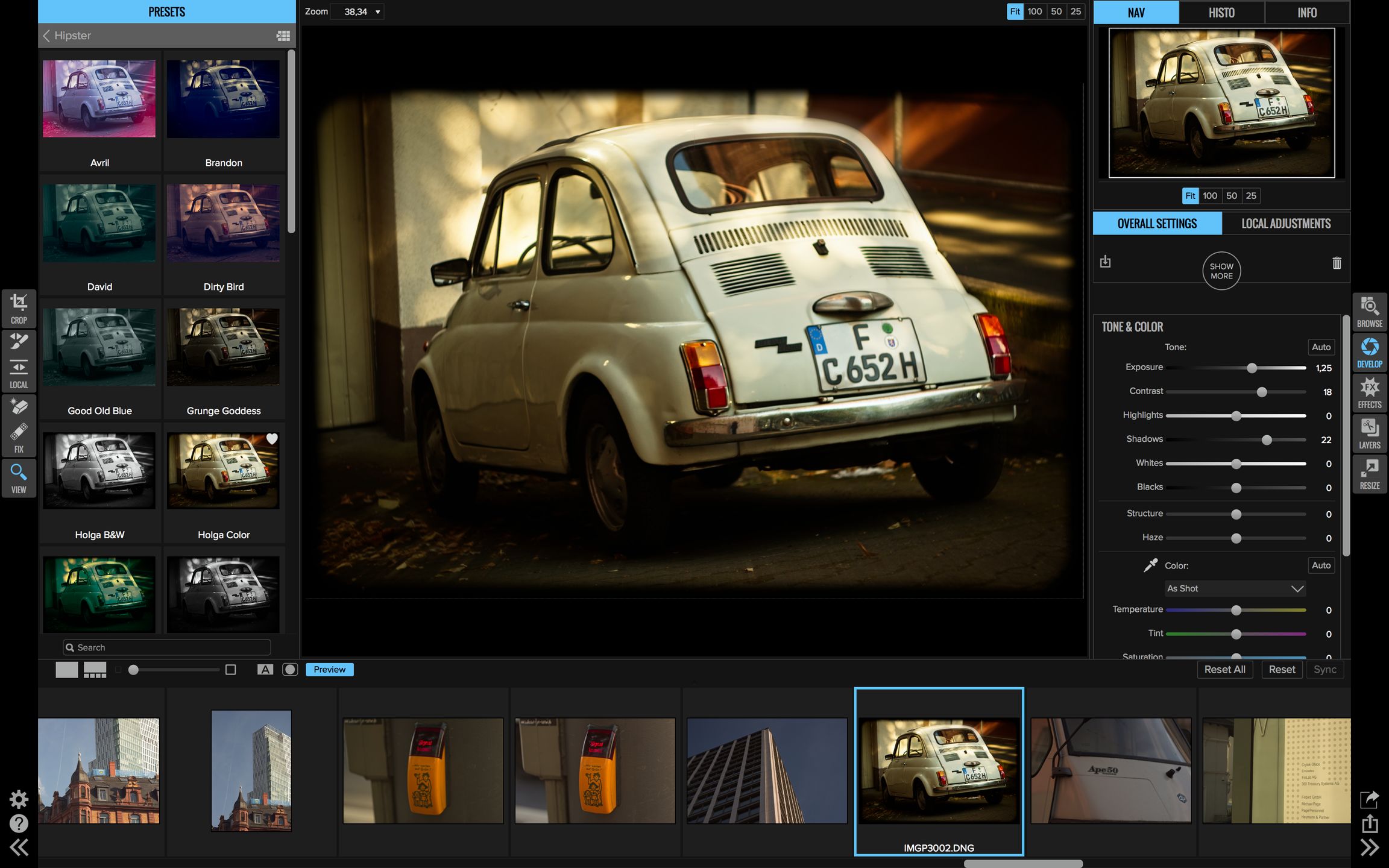

Możliwości wprowadzania podstawowych poprawek nie odbiegają od tego, co znajdziemy w Lightroomie czy innych programach tego typu. Można sterować osobno cieniami i światłami, dobrać punkt bieli i czerni, balans bieli, nasycenie barw, wydobyć strukturę zdjęcia i usunąć lub dodać zamglenie. Nie ma tu niestety tak zaawansowanych ustawień geometrii, jak w Lightroomie, nie wspominając o niedoścignionym w tej dziedzinie DxO Optics Pro.

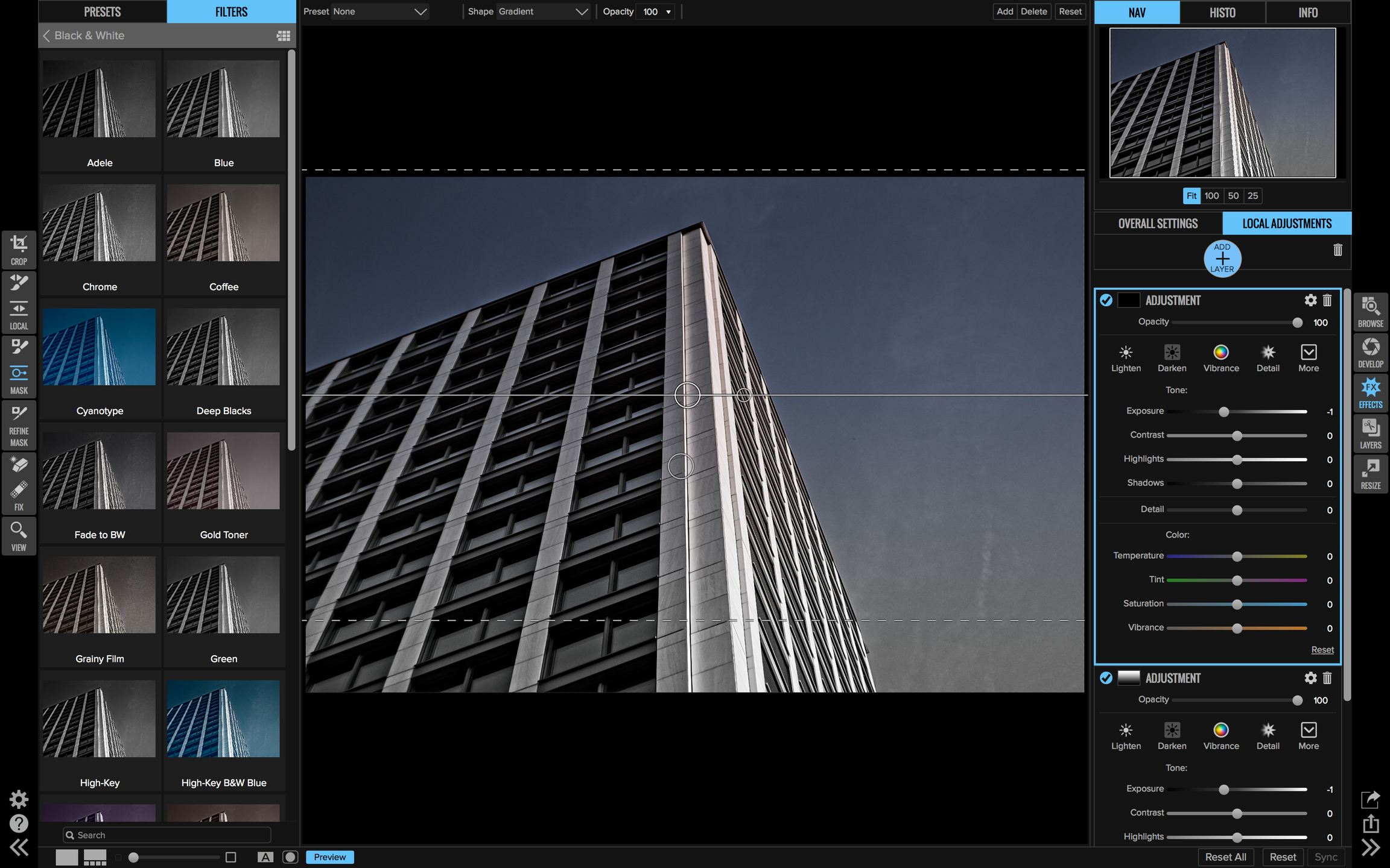

ON1 Photo RAW za to daje ogromne możliwości stylizacji zdjęć. Kolejne efekty i filtry można nakładać na warstwach, a warstwy oczywiście mogą mieć maski. Chcecie zrobić zdjęcie czarno-białe na dole i potraktować je filtrem górnoprzepustowym na górze? Nie ma sprawy – zajmie to najwyżej minutę.
Oczywiście jako nową warstwę można nałożyć plik. Można w ten sposób zrobić prosty fotomontaż albo dodać do obrazu ciekawą teksturę bądź wcześniej przygotowaną ramkę. Można tu oczywiście korzystać z maskowania, kadrowania, wycinania i rozmywania krawędzi. Wszystko to dzieje się bez naruszania oryginalnego pliku.

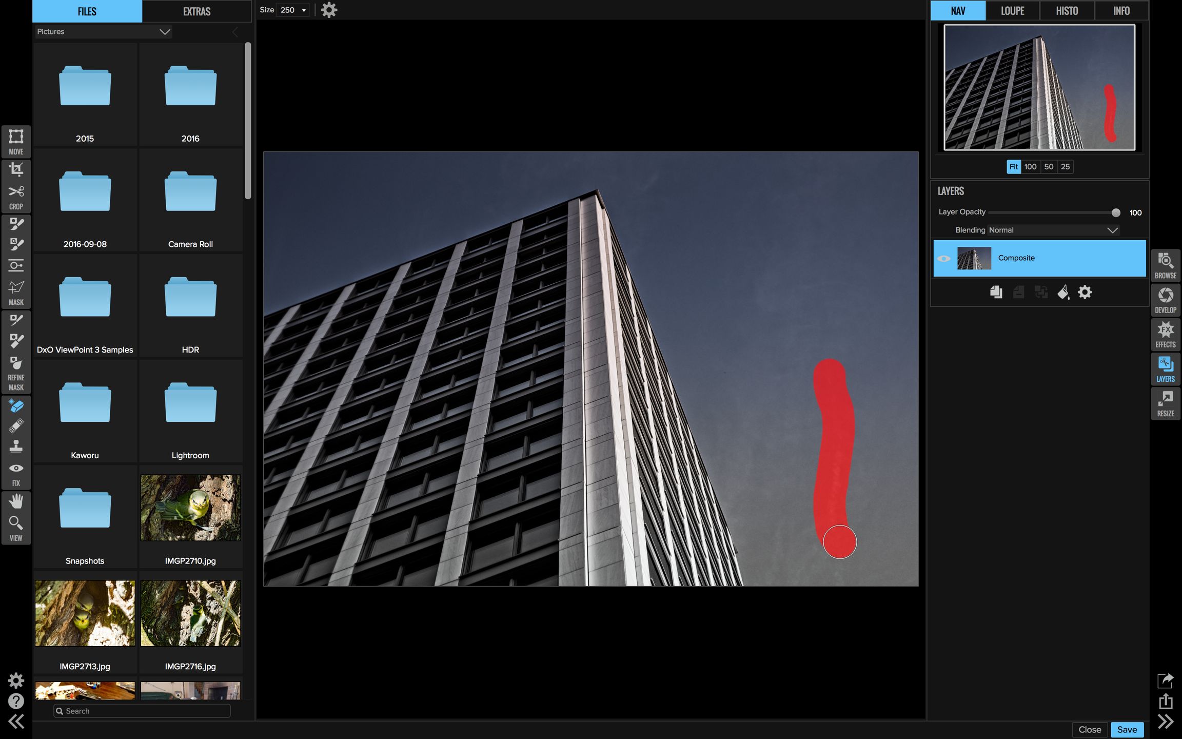

Program do obróbki zdjęć będzie niekompletny bez choćby podstawowych narzędzi do retuszu i tu także ich nie zabrakło. Możemy skorzystać z pędzla do usuwania niechcianych obiektów, klonowania, usuwania czerwonych oczu i podobnych przebarwień oraz „plasterek” doskonale sprawdzający się przy punktowych przebarwieniach i nieoceniony przy retuszu skóry.

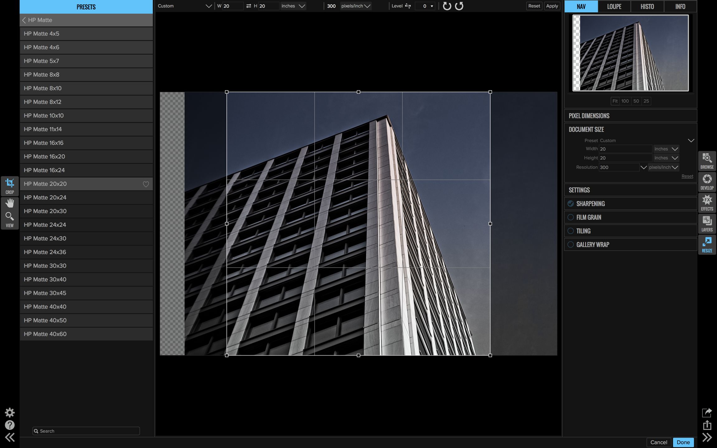

Na koniec można oczywiście dobrać rozmiar zdjęcia i wyeksportować je na potrzeby publikacji cyfrowej lub w druku. Co ważne, mamy tu do wyboru kilka presetów, przystosowanych do konkretnych papierów fotograficznych. Zdjęcia można też od razu wysyłać do serwisów społecznościowych. Wszystkie pośrednie kroki w edycji pliku zostaną zapisane w formacie PSD z warstwami.
