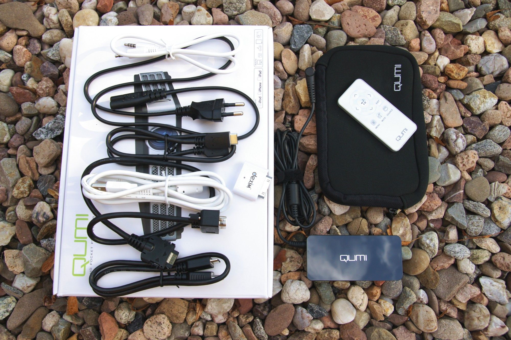

Zacznijmy od początku. W pudełku oprócz projektora znajdziemy wiele przydatnych akcesoriów. Są tam między innymi kabel Mini HDMI - HDMI oraz Mini HDMI - Mini HDMI, standardowy kabel VGA, kabel USB, a także przewód AV ze złączem 3,5 mm oraz przejściówka z AV na 30-pinowy port Apple. Takie wyposażenie robi wrażenie :-) Jak wspominaliśmy wcześniej, trudno znaleźć dzisiaj urządzenie, którego nie będziemy w stanie podpiąć do projektora Qumi, a nawet jeśli już takie znajdziemy, to podłączymy je za pośrednictwem standardowego kabla kompozytowego AV, który już niestety będziemy musieli kupić oddzielnie. Dołączone kable mogłyby być jednak dłuższe — najdłuższy ma około metr długości. W zestawie za to znalazł się jeszcze, oprócz — co oczywiste — zasilacza, także materiałowy pokrowiec na projektor oraz niewielki pilot.

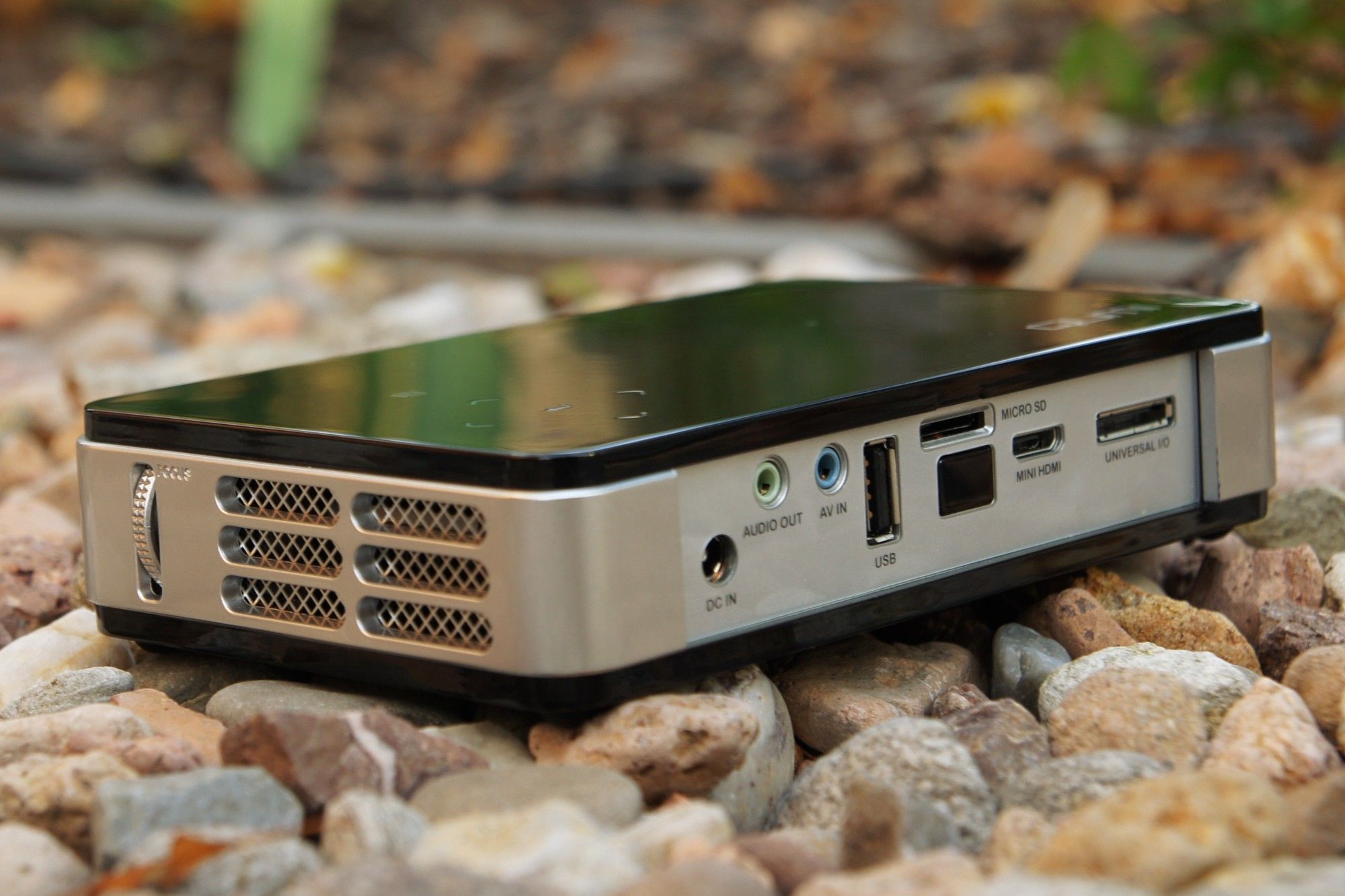

Co jeszcze potrafi Qumi? Z tyłu projektora umieszczono oprócz licznych wejść wideo także złącze USB oraz slot na karty pamięci microSD (co niestety skutecznie eliminuje szybką projekcję zdjęć z większości aparatów cyfrowych, chyba że z telefonów). Dzięki temu bez podłączania komputera, iPada czy jakiegokolwiek innego urządzenia możemy bezpośrednio z pendrive'a czy karty odtwarzać filmy, słuchać muzyki, oglądać zdjęcia czy wyświetlać dokumenty Office. Wśród obsługiwanych formatów znajdziemy filmy zakodowane w H.264, MPEG-4 i M-JPEG w plikach M4V, MP4, MOV i AVI (w rozdzielczości maksymalnie 720p), zdjęcia JPG, PNG i BMP (maksymalnie 4000x3000 pikseli), muzykę MP3 (do 256 kbit/s), WMA czy AAC oraz dokumenty Word, Excel, PowerPoint (zarówno formaty binarne, jak i Office Open XML), a także PDF i TXT. Nie robi to szczególnego wrażenia, ale też wydaje się wystarczające. „Wydaje się”, bo w praktyce różnie bywa. Próbowaliśmy odtwarzać z szybkiego pendrive'a kilka filmów i efekty są niestety mizerne. Po pierwsze projektor nie radzi sobie z formatem NTFS, co eliminuje duże (pod względem rozmiaru pliku) filmy w rozdzielczości HD, po drugie zaś przy odtwarzaniu kilkusetmegowego pliku AVI zakodowanego DivXem film odtwarzał się ze znacznie zmniejszoną liczbą klatek na sekundę. Przydałby się chyba mocniejszy procesor... Faktem jest jednak, że z innymi plikami, na przykład filmem MP4 w rozdzielczości 720p, projektor radził sobie sprawnie. Niestety filmu w wyższej rozdzielczości, zgodnie z informacją producenta, nie da się odtworzyć.
