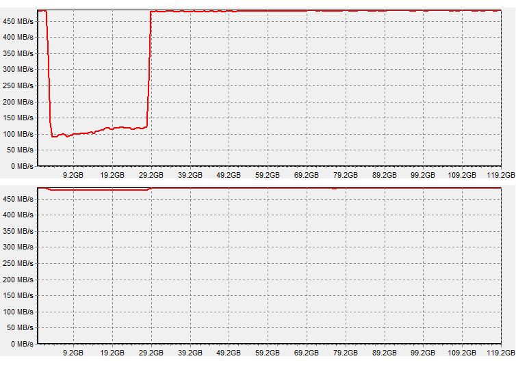

Wydajność dysku przed i po optymalizacji. Źródło: PC Perspective
Najnowsza wersja firmware wprowadza funkcję, która ma ostatecznie rozwiązać problem, choć trudno nazwać ją przełomową: dysk będzie okresowo odświeżał dane, co zapewni odpowiednią wydajność nawet w sytuacji, gdy są one na nim przechowywane bez żadnych innych modyfikacji przez dłuższy czas. Nie wymaga ona zainstalowanego oprogramowania producenta przez cały czas. Użytkownicy nie powinni przejmować się dodatkowymi zapisami wynikającymi z zastosowania takiego mechanizmu, warto jednak zaznaczyć, że funkcja działa w tle i poprawia wydajność tylko wtedy, gdy dysk jest zasilany. Po dłuższym okresie bezczynności wydajność może być niższa, niż zakładana. Oprócz tego w nowej wersji Samsung Magician wprowadzono funkcję optymalizacji nazwaną Advanced Performance Optimization. Użytkownicy powinni ją zastosować w sytuacji, gdy nie ma wystarczająco dużo czasu, aby dysk samodzielnie przeprowadził optymalizację.
Według serwisu PC Perspective, który miał okazję szybciej przetestować nową wersję, poprawa jest znaczna i przywraca dyskom pełnię sił. Poprawę potwierdzają również użytkownicy, którym już udało się dokonać aktualizacji. Problem wykryli właśnie oni, kiedy to we wrześniu ubiegłego roku zaczęli raportować niskie prędkości odczytu w HD Tune i HD Tach. Te programy odczytują już istniejące na dysku dane, pozwalają więc zauważyć problemy, które nie zostaną zaobserwowane w innych benchmarkach. Już miesiąc później Samsung zaprezentował oprogramowanie Performance Restoration, które aktualizowało dysk, a także przeprowadzało procedurę naprawczą – było to właśnie odświeżanie danych, które według wielu sceptyków mogło pomóc tylko na krótką metę. Tak też się stało, niektóre dyski po pewnym czasie znów straciły na wydajności, stąd właśnie najnowsza aktualizacja oprogramowania wewnętrznego.
