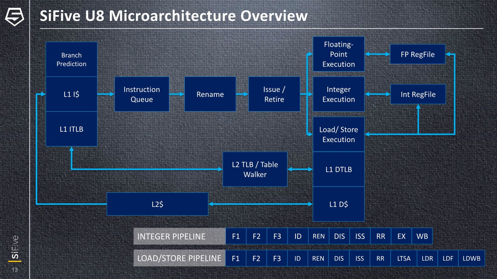

Mikroarchitektura SiFive U8 to trójfazowy out-of-order; pierwsza implementacja RISC-V z możliwością wykonywania poza kolejnością, o 12-etapowym potoku i trzech jednostkach wykonawczych. Co kluczowe, koncepcja OoO jest tu bardzo współczesna. Mianowicie układ korzysta z fizycznego rejestru, przesuwając tylko wskaźniki do operandów, a nie duże porcje danych jak starsze ARM-y czy choćby AMD Bulldozer. Ciekawostka: jako pierwszy z takiej koncepcji właśnie korzystał Sandy Bridge i to dawało mu w swoim czasie ogromną przewagę.
Jednostka pobierania ma możliwość żądać z pamięci L1I 16 bajtów kodu na cykl i przekazać je do kolejki we front-endzie. Jako że model programowy RISC-V cechuje się zmienną długością instrukcji, w odróżnieniu od chociażby ARM, nie da się wskazać dokładniej liczby rozkazów, jakie pojawią się na wyjściu z dekodera w cyklu. Przyjmując najbardziej powszechny format 32-bit, wynik wynosi cztery. Sam dekoder jest czterodrożny, więc wszystko gra.
Ale do wykonania przekazuje tylko trzy operacje na cykl. Dlaczego? W dokumentacji wyjaśnienia nie ma. Niemniej w teorii zachwianie równowagi pomiędzy pobieraniem a przekazaniem do wykonywania umożliwia lepsze zarządzanie błędnymi przewidywaniami. Przypuszczalnie pozwala także uprościć blok wykonawczy. Choć wyjaśnienie równie dobrze może być znacznie prostsze. SiFive wiele mówi o skalowalności. Przyszłe układy na pewno zwiększą przepustowość, a wtedy dekoder będzie już przygotowany na dodatkowe jednostki.

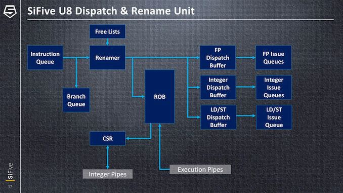

Skoro wykonywanie poza kolejnością, to oczywiście musi być bufor ROB (ang. ReOrder Buffer). Towarzyszą mu trzy niezależne dyspozytory dla operacji, odpowiednio: stałoprzecinkowych, zmiennoprzecinkowych oraz load/store. W tym miejscu warto nadmienić, że U8 póki co nie wspiera wektoryzacji. Rozszerzenie wektorowe ma być wprowadzone w najbliższej przyszłości w ramach czipu U87. Obecny to U84, nawiasem mówiąc. Możliwe, że SiFive dołoży wyspecjalizowany blok dla operacji macierzowych/SIMD i oto rozwiązanie zagadki z akapitu wyżej.

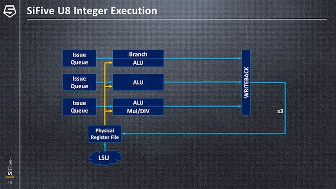

Niestety, producent nie dzieli się wiedzą na temat bloków FP i L/S. Wystarczyć musi wiedza na temat bloku stałoprzecinkowego, co jednak nie oznacza, że będzie nudno. Zwróćcie uwagę na trzy potoki, z których każdy ma własną kolejkę, jak również specyficzne ALU.
Tylko jeden pełni rolę typowej jednostki arytmetyczno-logicznej. Kolejny obsługuje skoki, a ostatni ma funkcjonalność rozszerzoną o mnożenie i dzielenie liczb całkowitych.

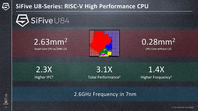

Jak już zdążyłem gdzieś tam wspomnieć między wierszami, mikroarchitektura U8 debiutuje w formie procesora U84. To z grubsza czterordzeniowy czip o taktowaniu 2,66 GHz, z 2 MB pamięci L2, wytwarzany w procesie litograficznym klasy 7 nm. Według danych producenta, w benchmarku SPECint2006 osiąga wydajność 5,3 raza lepszą niż U54 zegar do zegara i nawet 7,2 raza lepszą, uwzględniając wzrost częstotliwości zegara taktującego.
Jest to zatem poziom Cortex-A72. Konstrukcji nie najnowszej, ale wystarczającej do średniej klasy smartfonów czy urządzeń internetu rzeczy. RISC-V zaczyna wyglądać tym samym jak sensowna alternatywa dla ARM, przynajmniej w średnich i dolnych partiach katalogu.
A warto przy tym zwrócić uwagę, że o ile wydajność to poziom A72, o tyle rozmiar rdzenia jest mniejszy niż A55, i to o ponad 20 proc. (Rdzeń A55 ma jakieś 0,36 mm²).

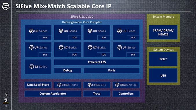

Zresztą, tę akurat zależność SiFive widzi doskonale, oferując de facto SoC z czterema rdzeniami U8, czterema U7 i koprocesorem S2, który może służyć chociażby do zarządzania bezpieczeństwem. Brakuje rzetelnych danych na temat zużycia energii w porównaniu do ARM, ale rozmiar czipu i technologia 7 nm nakazują sądzić, że jest on co najmniej konkurencyjny. Co by nie mówić, panie i panowie, oto pierwszy CPU RISC-V z szansą na komercyjne wykorzystanie.
