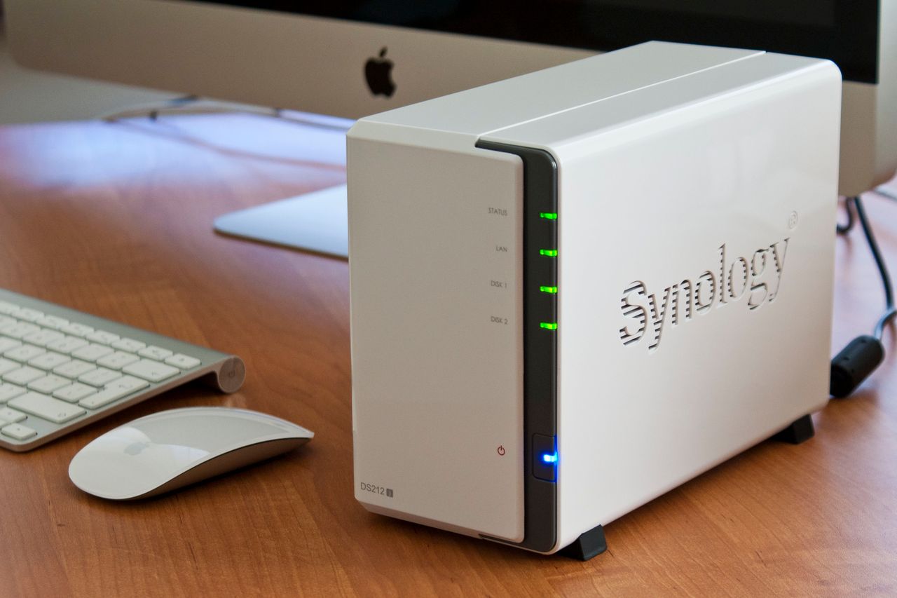

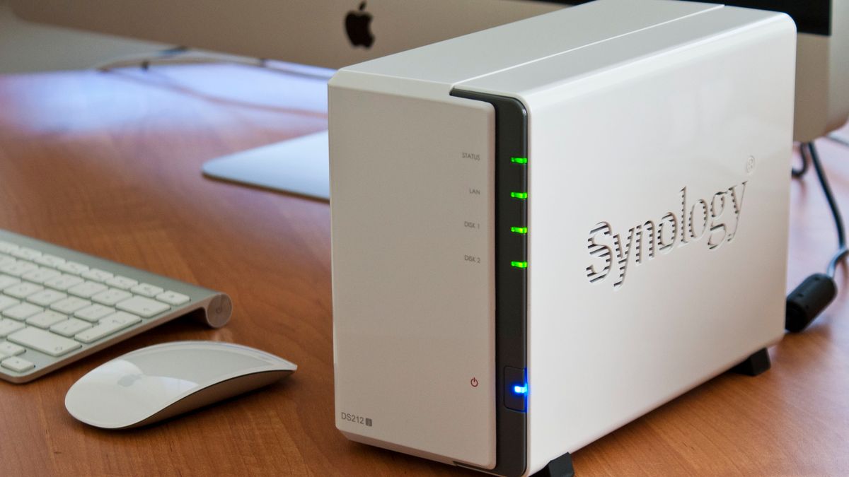

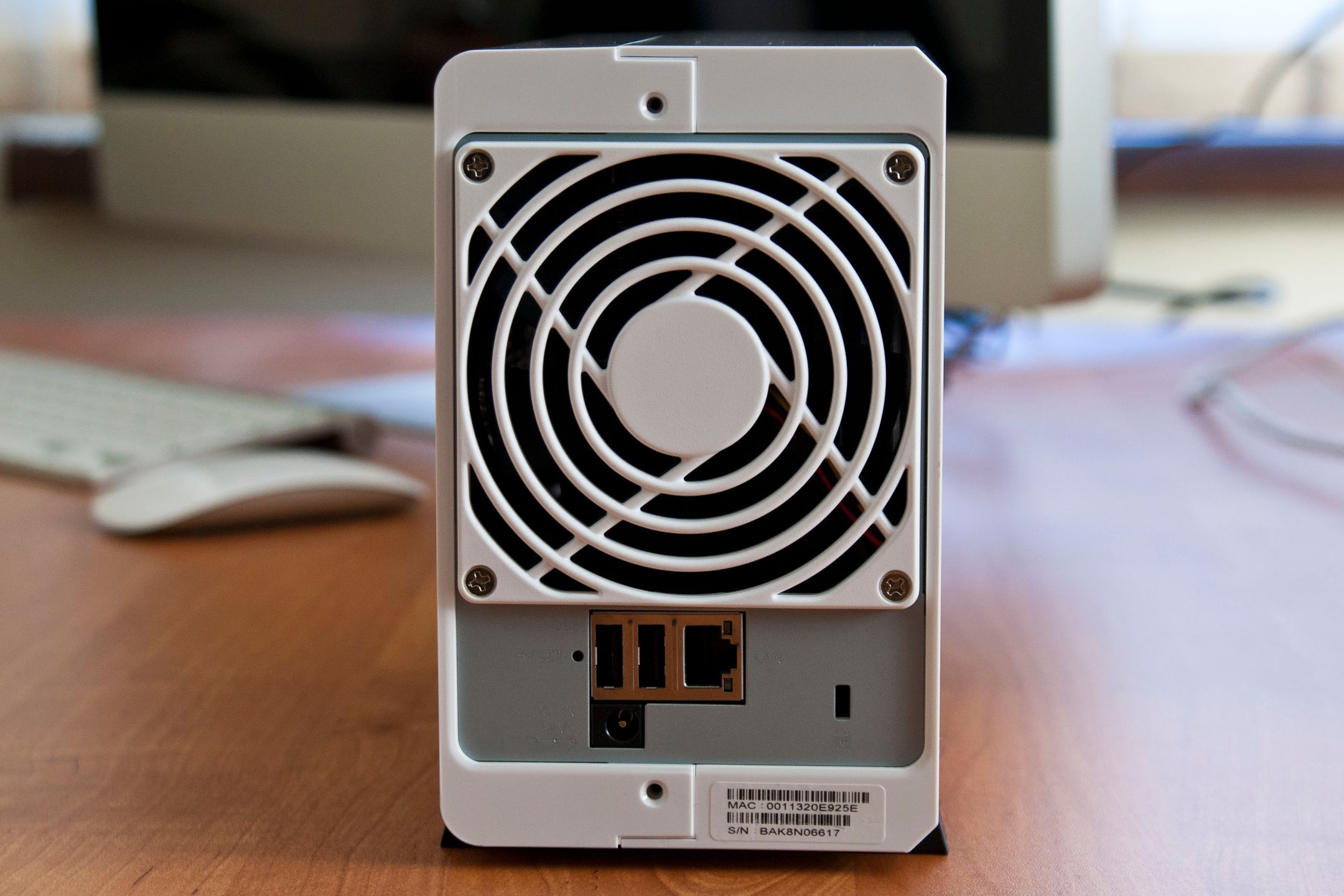

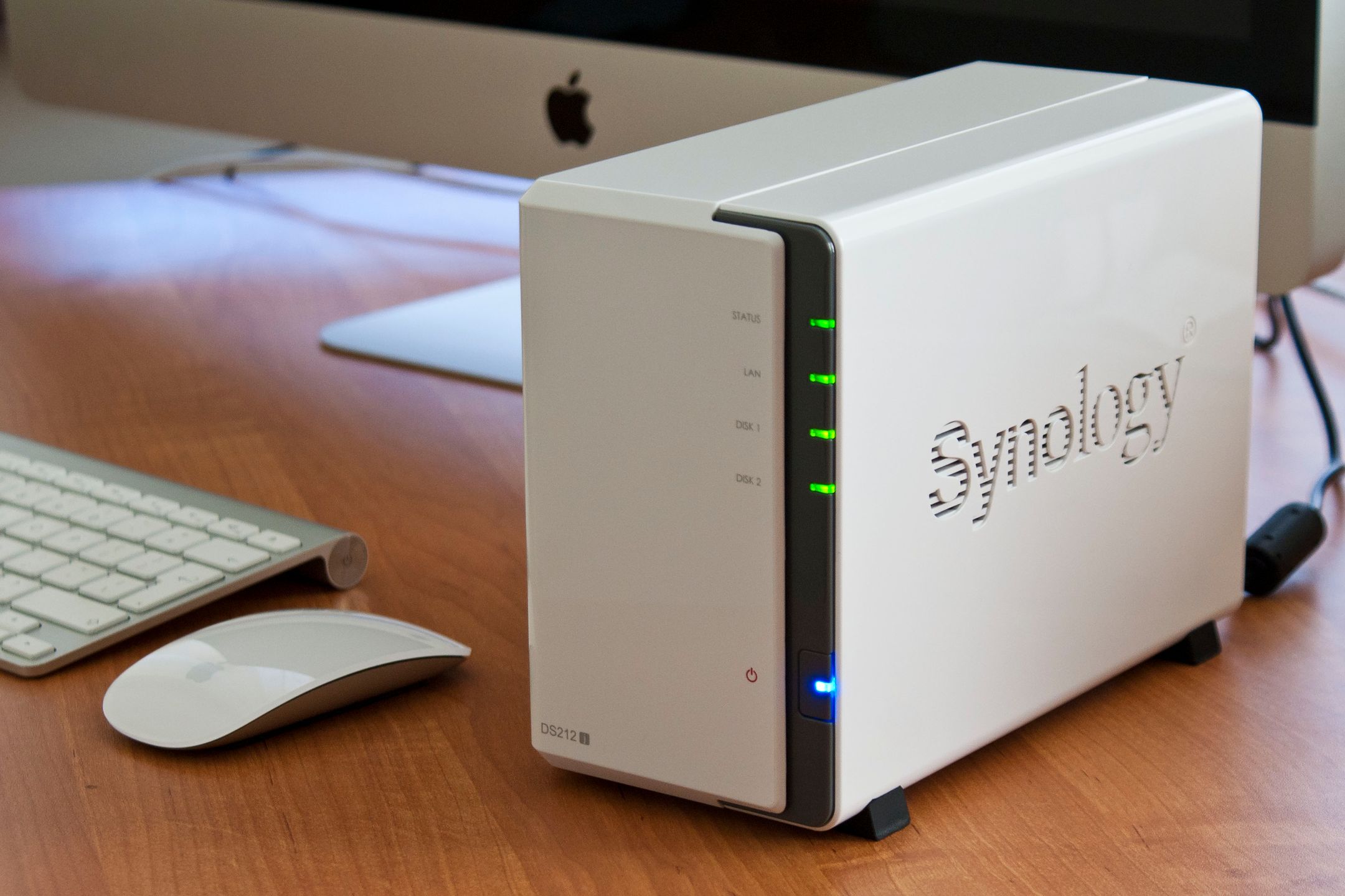

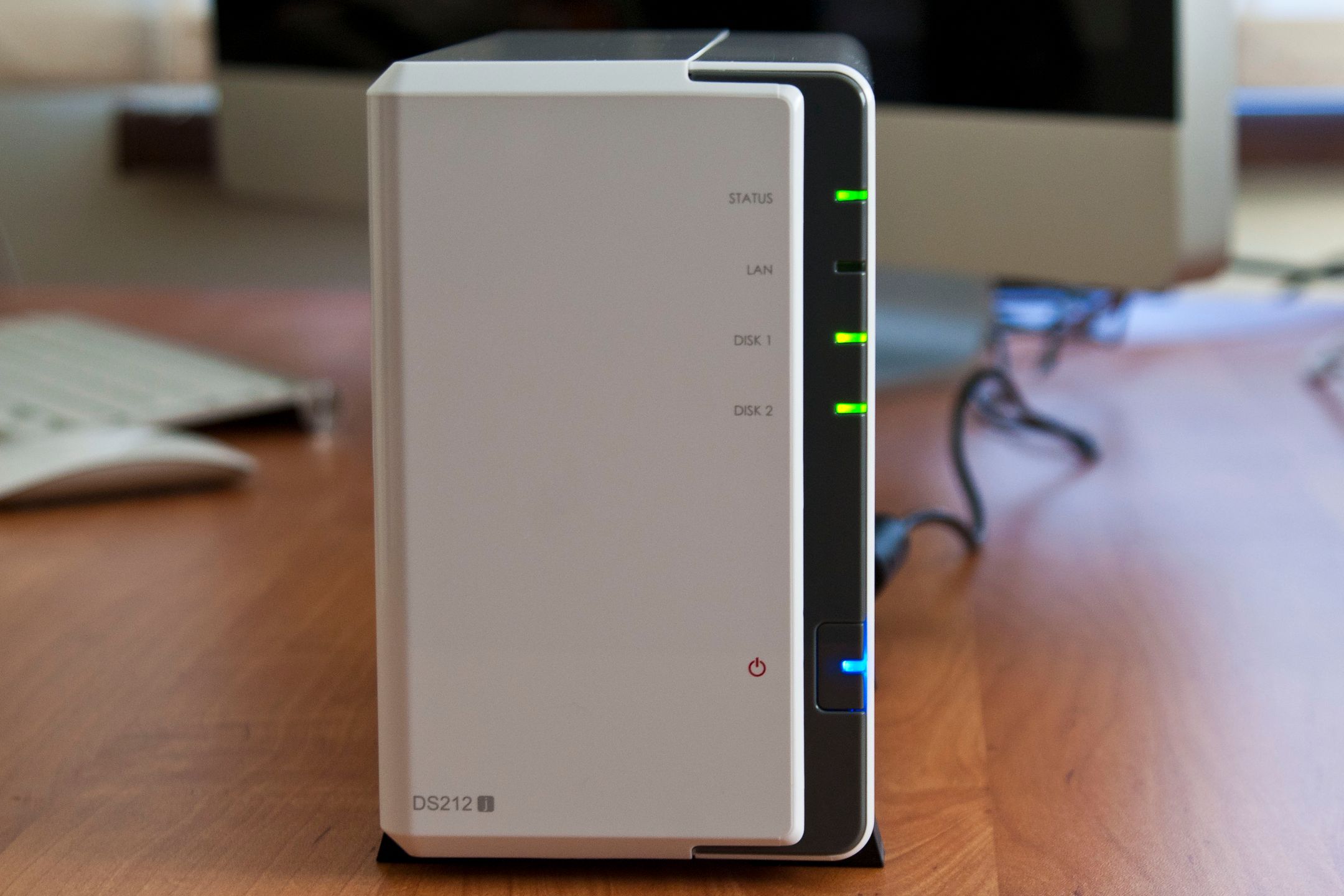

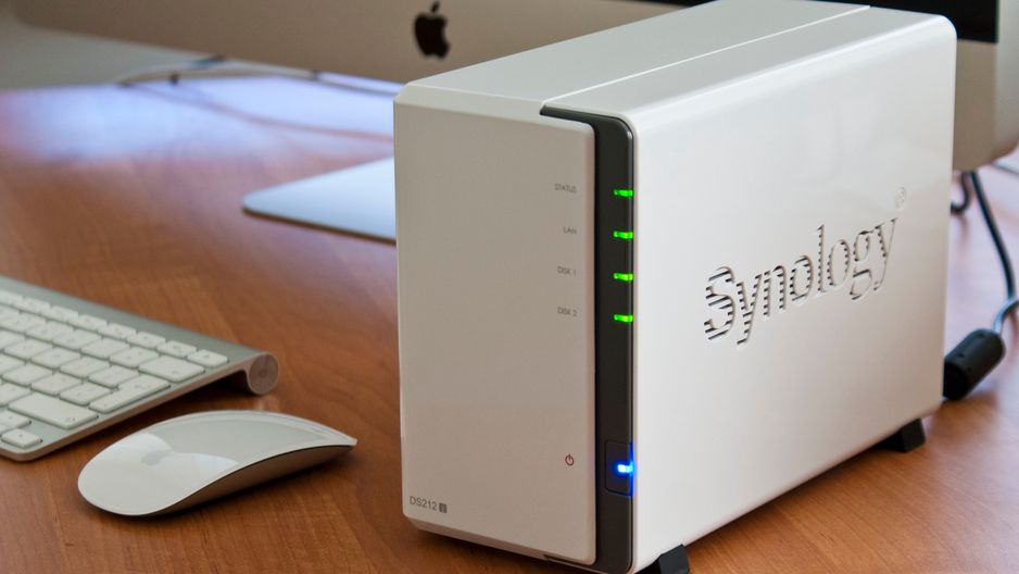

Producent poprzez zmianę koloru obudowy z czarnej na białą wyróżnia spośród swojej oferty urządzenia służące głównie do zastosowań domowych. Kwestią gustu jest, czy komuś to odpowiada, czy nie. Na obudowie stacji znalazły się od frontu cztery diody informacyjne oraz włącznik, zaś z tyłu dwa porty USB 2.0, gigabitowy port LAN i gniazdo zasilania. Dziwi mnie, że produkt, który zazwyczaj stoi w pobliżu stanowiska pracy, albo ląduje na samym biurku, nie ma wyprowadzonych portów USB z przodu, chociażby jak jego mniejszy kolega DS110j, czy też modele DS111 i DS212. Recenzowany DS212j względem wyższych modeli pozbawiony jest funkcji hot-swap co niestety niekorzystnie wpłynęło na sposób montażu dysków twardych. W przeciwieństwie do modeli, które posiadają wysuwane tacki, ten należy rozkręcić i rozsunąć, aby dostać się do wewnętrznych złączy SATA. Oczywiście kwestie bezpieczeństwa danych są dla mnie zrozumiałe, ale przez to wygoda montażu znacznie się obniżyła. Wbudowane dyski, jak i samo urządzenie chłodzone są wentylatorem o rozmiarach 92x92 mm.

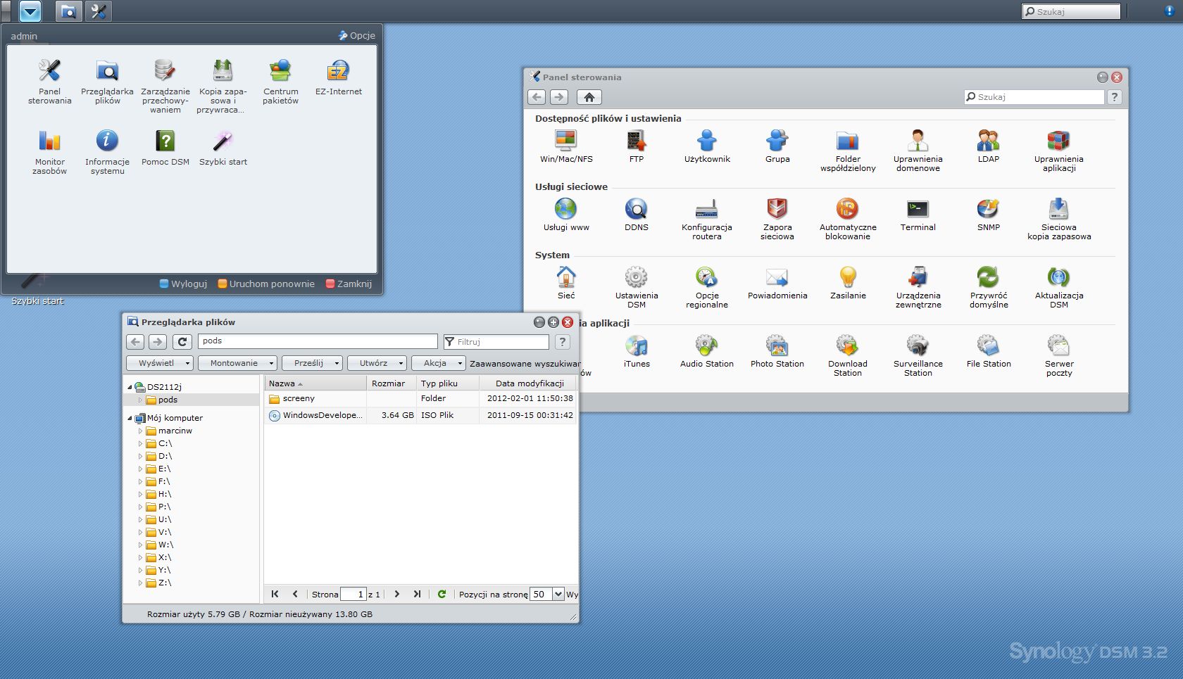

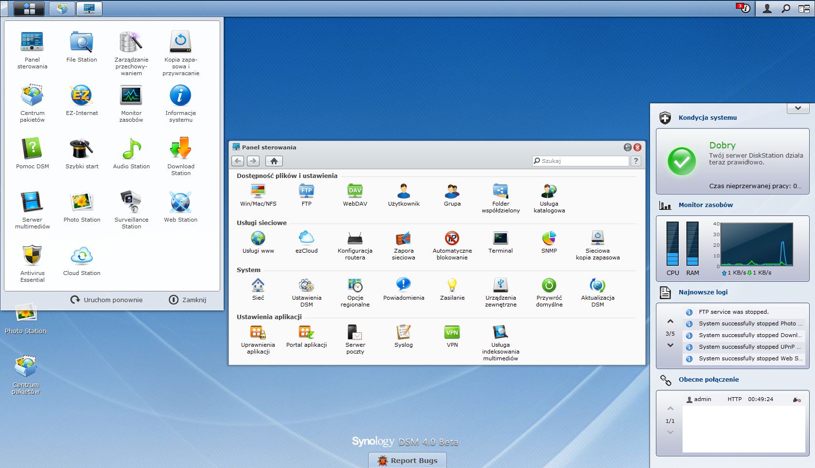

Synology przyzwyczaiło swoich klientów do jednego systemu DiskStation Manager na wszystkich urządzeniach, bez względu na ich przeznaczenie. Nie wiem jak w zastosowaniach typowo biznesowych (wydaje mi się, że administratorzy nie lubią cukierkowych kolorów i wodotrysków), ale w domu używa się go naprawdę przyjemnie. System oparty jest na technologii AJAX, więc jego możliwości częściowo upodabniają go do tego co znany chociażby z systemów Windows – pulpit, ikonki, pasek zadań, menu, wiele okien na jednym obszarze roboczym – znajome? Dla mnie najważniejsze, że nie trzeba co chwilę przeładowywać strony przy zatwierdzaniu opcji. Dodam również, że system mimo słabszej specyfikacji urządzenia (procesor 1,2GHz, 256MB pamięci) po uruchomieniu działa płynnie, nie można też narzekać przy większej liczbie uruchomionych aplikacji.

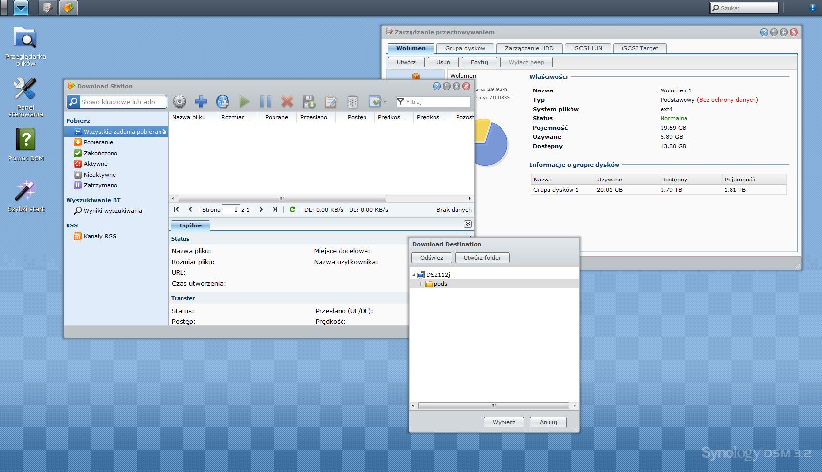

Po zalogowaniu do systemu serwera pojawia się okno powitalne z kilkoma podstawowymi opcjami konfiguracji wolumenów, dysków współdzielonych, kont użytkowników, dostępu do NASa oraz zachętą do zapoznania się z pozostałymi aplikacjami. To głównie z ich powodu, funkcjonalność stacji wykracza poza typowe możliwości dysków sieciowych. Synology dodało serwer multimediów do streamowania obrazu bezpośrednio do telewizora lub odtwarzacza. Dodało również aplikację iTunes, która uruchamia usługę pozwalającą pozostałym klientom iTunes w tej samej podsieci przeglądać i odtwarzać muzykę i wideo z folderów współdzielonych. Kolejną aplikacją związaną z odtwarzaniem jest Audio Station, dzięki której z poziomu komputerów, urządzeń USB/UPnP, smartphonów z systemem iOS i Android lub urządzeń kompatybilnych z technologią AirPlay można uruchamiać pliki audio. Dla osób publikujących wideo i zdjęcia dorzucono aplikację Photo Station 5, która również poprzez DS photo+ współpracuje z urządzeniami mobilnymi.
Wspomniany wcześniej program Download Redirector został całkowicie zastąpiony przez Download Station uruchamiany z menu DSM. Przy jego pomocy wyszukamy pliki, prześledzimy RSSy, oraz ściągniemy pliki z torrentów, stron WWW czy też serwerów FTP. Aby ułatwić do nich dostęp Synology dodało aplikację, która jest mobilną wewnątrzsystemową przeglądarką wszystkich plików. Na koniec rodzynek – Surveillance Station, czyli domowy monitoring pomieszczeń / terenu. Synology DS212j współpracuje maksymalnie z 5 kamerkami IP, z których może nagrywać obraz w kliku trybach - ciągłym, po wykryciu ruchu oraz z buforem do 5 min przed wykryciem ruchu (wykorzystywane w przypadku mniejszej pojemności dysków twardych). Niestety wraz z zakupem urządzenia otrzymujemy licencję wyłącznie na jedną kamerkę. Pozostałe są do dokupienia pojedynczo lub w pakietach.
Dodam również, że to nie wszystkie aplikacje jakie obsługuje serwer. Przy pomocy pakietów bez problemu doinstalujemy kolejne np. Mail Station, Directory Server, Synology Server oraz phpMyAdmin czy pakiet WordPress. Jak widać możliwości są olbrzymie.

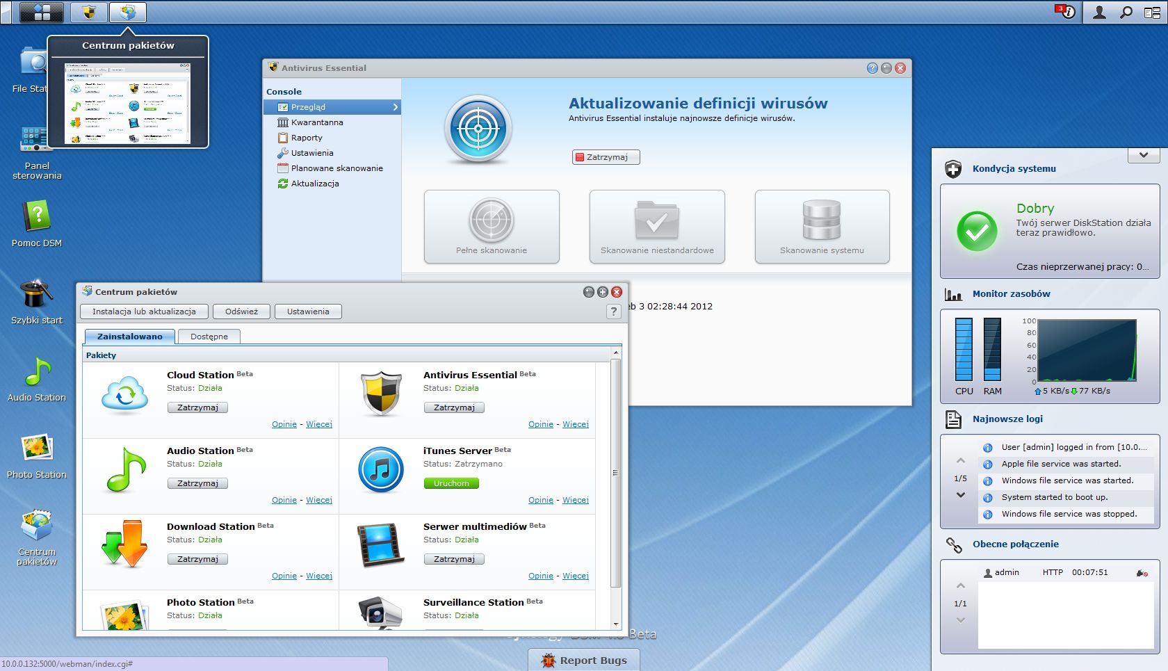

Co nowego w DSM 4.0 beta?
Synology DS212j opisujemy w chwili gdy pojawiła się wersja beta systemu DSM 4.0. Wiemy już, że w przypadku przeskoku z numeracji 2 do 3 mieliśmy do czynieni z rewolucją. Pojawiła się nowa technologia, która całkowicie odmieniła sposób działania i obsługi NASa. Czy tym razem będzie podobnie, czy firma Synology zaskoczy nas czymś nowym? Nic nie stoi na przeszkodzie, aby samemu się o tym przekonać. Nawet na polskiej wersji strony dostępne jest demo online, które umożliwia sprawdzenie większość funkcji urządzenia. Jeśli komuś przypadnie do gustu nowa odsłona, to ze strony globalnej będzie mógł pobrać dla swojego modelu aktualizację. Przy tej okazji warto zaznaczyć, że mimo wersji beta, cofnięcie się do wersji starszej, ale stabilnej jest teoretycznie niemożliwe – teoretycznie, bo zabrania tego wyłącznie system DSM.
Aktualizacja urządzenia odbyła się bez żadnych komplikacji. Pojawił się pasek postępu wyświetlający czas do zakończenia całego procesu (ok. 10 min). Wprowadzane zmiany nie ingerują w konfigurację, która została wykonana na poprzedniej wersji systemu, zatem po ponownym uruchomieniu nie trzeba powtarzać wszystkich czynności od nowa. Dla własnego spokoju, warto zabezpieczyć najważniejsze dane — nikt nie zagwarantuje, że podczas aktualizacji wszystko odbędzie się prawidłowo.
  • Obraz
  • Obraz
[1/2] Źródło zdjęć: |

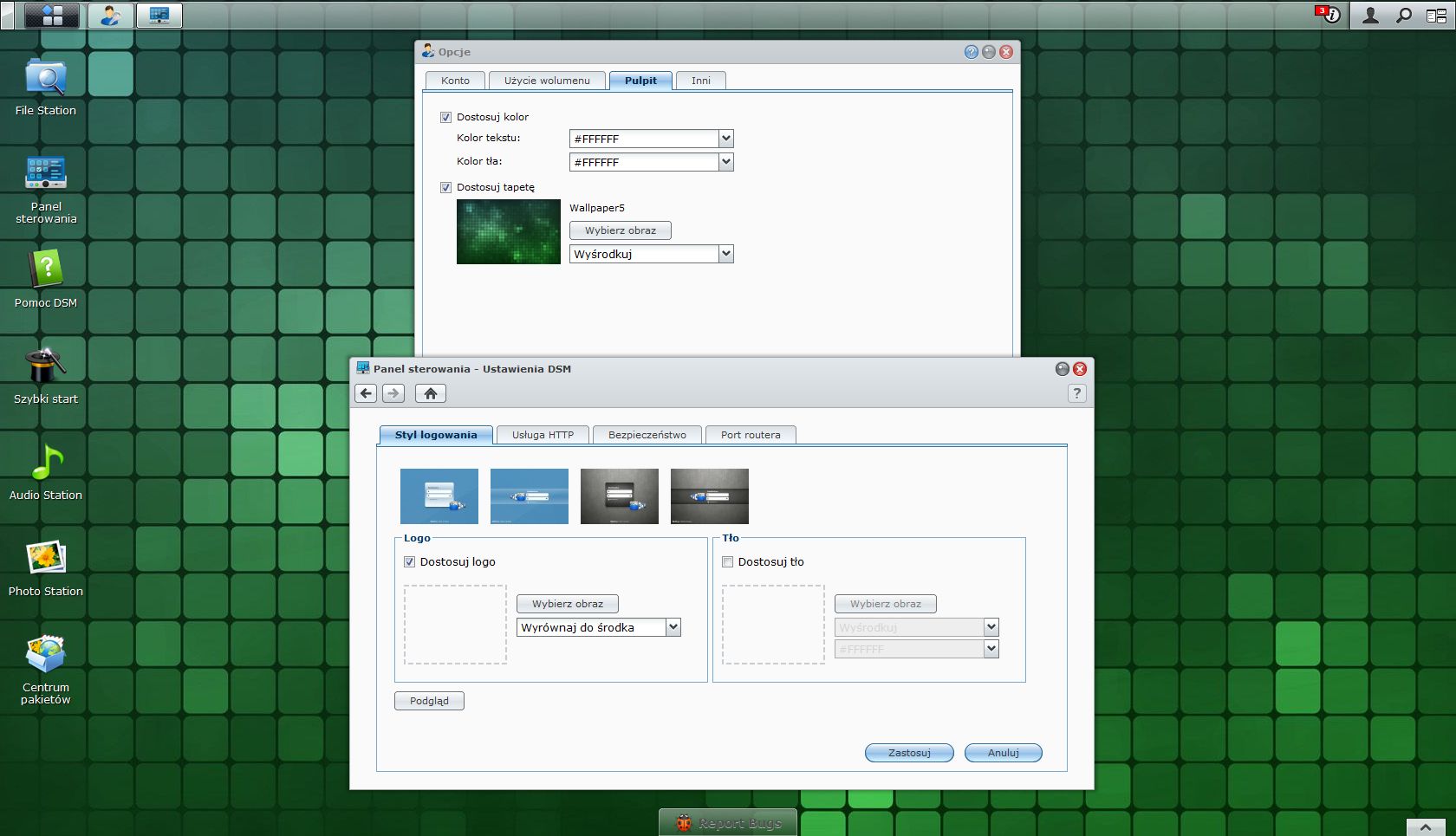

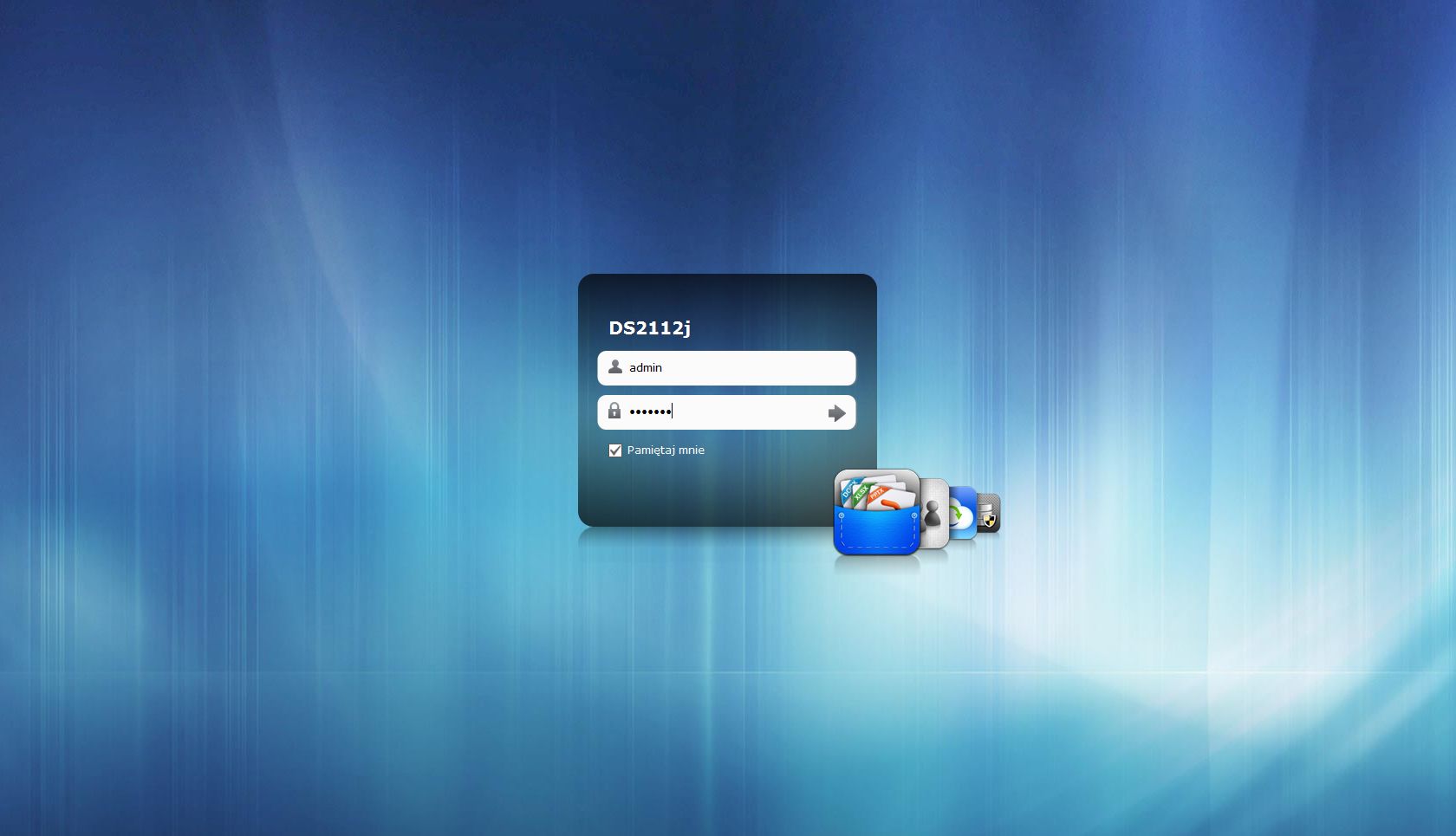

Po ponownym uruchomieniu urządzenia od razu rzuciły się w oczy zmiany wizualne. Mamy nowe kolory i odświeżone ikonki. Widać, że Synology przykłada się do swojej pracy, aby zadowolić efektami użytkowników domowych. W nowej wersji dowolnie możemy zmieniać tapetę pulpitu, kolory tła i całe okno logowania do systemu. Niby drobny szczegół, ale o ile przyjemniej pracuje się ze swoimi ulubionymi zdjęciami w tle. To co jeszcze rzuciło się w oczy, to zintegrowane okno wyświetlające informacje o kondycji systemu, zawierające monitor zasobów, tabelę z logami i aktualnymi połączeniami. Jeśli komuś ono przeszkadza, lub po prostu zajmuje obszar roboczy można je zminimalizować. Poprawiono też możliwość zmiany rozmiaru okien konfiguracji i aplikacji (wcześniej nieliczne dały się modyfikować). W przypadku gdy uruchomimy za dużo okien i nie możemy się w nich odnaleźć, dostępna jest funkcja „pilot view”. Uruchamia podgląd aktywnych okienek ustawiając je w szeregu i umożliwia przeniesienie wybranego na wierzch pulpitu.
Ikony, które służą jako skróty możemy w nowej wersji grupować (podobnie jak w niektórych laucherach na telefonach komórkowych). Zmianie uległ również podgląd zminimalizowanego okna na pasek zadań. Teraz po najechaniu na niego kursorem pokaże się miniaturka z widokiem. Chyba nie muszę więcej tłumaczyć, że system DSM mocno upodobnił się do systemu operacyjnego jakiego znamy ze swoich komputerów. Co ciekawe, pomału upodabnia się również płynnością działania, która w przypadku wersji 4.0 beta odczuwalnie się poprawiła. W nowej wersji wprowadzono również zmiany technologiczne – na miejscu JavaScript, który do tej pory obsługiwał interfejs, pojawił się ostatnio popularny HTML5.

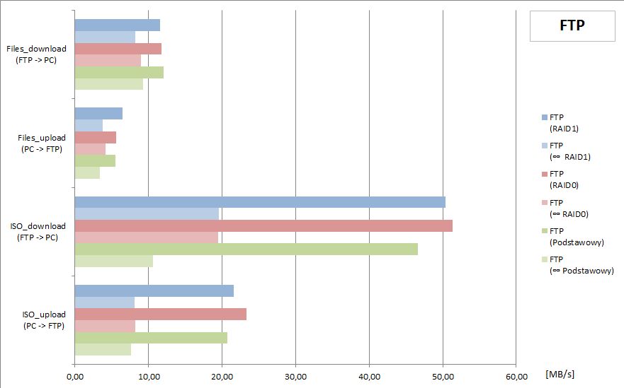

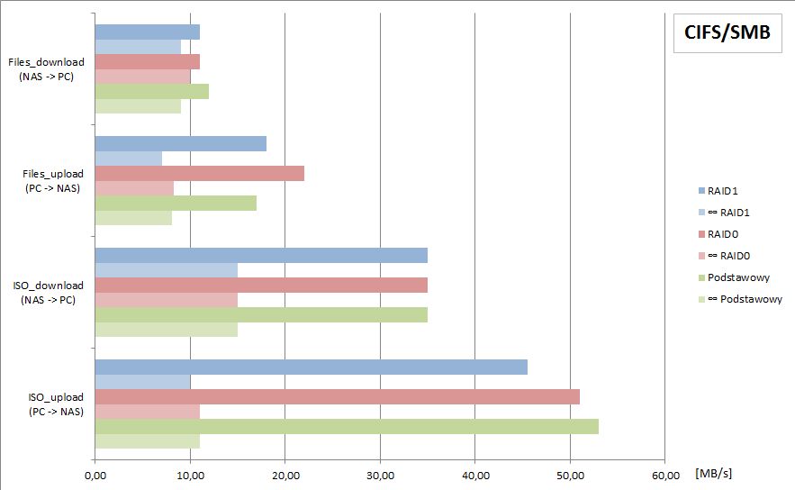

Mimo licznych aplikacji multimedialnych, Synology DS212j to głównie dysk sieciowy, na którym liczą się transfery pobieranych i wysyłanych danych. W tym celu przygotowałem kilka pomiarów prędkości dla pliku ISO (3,63GB) i paczki małych grafik (1,89GB – 5768 pliki). Dane z zamontowanych wewnątrz dwóch dysków Seagate Barracuda LP 2TB 32MB cache, dedykowanych do tego typu urządzeń), wędrowały na komputer lokalny podpięty w gigabitowej sieci LAN. Dla osób, które cenią swoje dane, tym razem zdecydowałem się sprawdzić o ile zmniejsza się wydajność przy zaszyfrowaniu folderów (domyślnie wg instrukcji 256-bitowym algorytmem AES). Kolorem ton niższym zaznaczyłem wyniki dla folderów zaszyfrowanych.

Prędkości uzyskane podczas testów nieco różnią się od tych podanych przez producenta. Być może to kwestia innych warunków, czy też użycia szybszych dysków w samym serwerze (dyski Barracuda LP pracują z prędkością 5900 obr./min.). Nie wiem jakie są oczekiwania poszczególnych czytelników, ale należy pamiętać, że jest to model budżetowy, przeznaczony do użytku domowego. Jeśli komuś zależy na demonach szybkości, to musi zdecydowanie pomyśleć o modelach z wyższej półki z mocniejszą specyfikacją. Osobiście cieszy mnie, że mimo ewidentnych zależności między prędkościami transferów, a specyfikacją stacji, podobnych wniosków nie mogę wyciągnąć przy ocenie stabilności i płynności pracy systemu DSM. Na koniec dodam, że zweryfikowałem wydajność po zaktualizowaniu NASa do wersji 4.0 beta i nie zarejestrowałem większych zmian. Wahania rzędu 1-3 MB/s są znikome i wcale nie muszą wynikać z samego faktu aktualizacji.
