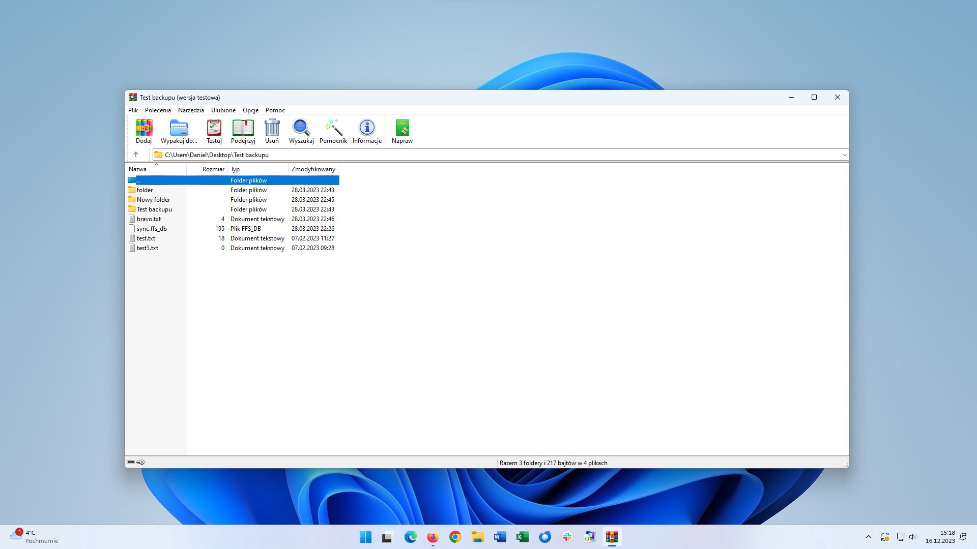

Aby podzielić plik o dużym rozmiarze na mniejsze segmenty, uruchom program WinRAR. Następnie w głównym oknie otwórz lokalizacje, w której zapisane są dane przeznaczone do podziału na części.

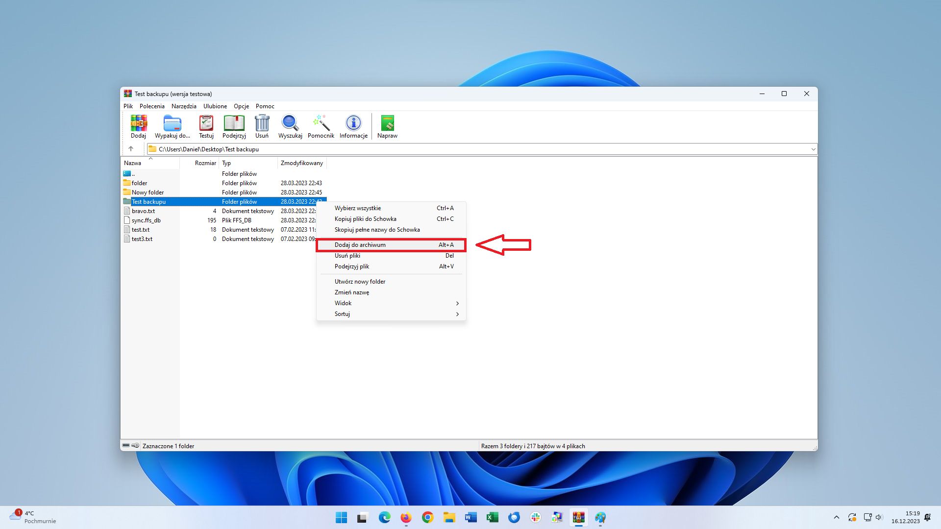

W kolejnym kroku kliknij prawym przyciskiem myszy na wybrane dane i z menu kontekstowego wybierz opcję Dodaj do archiwum.

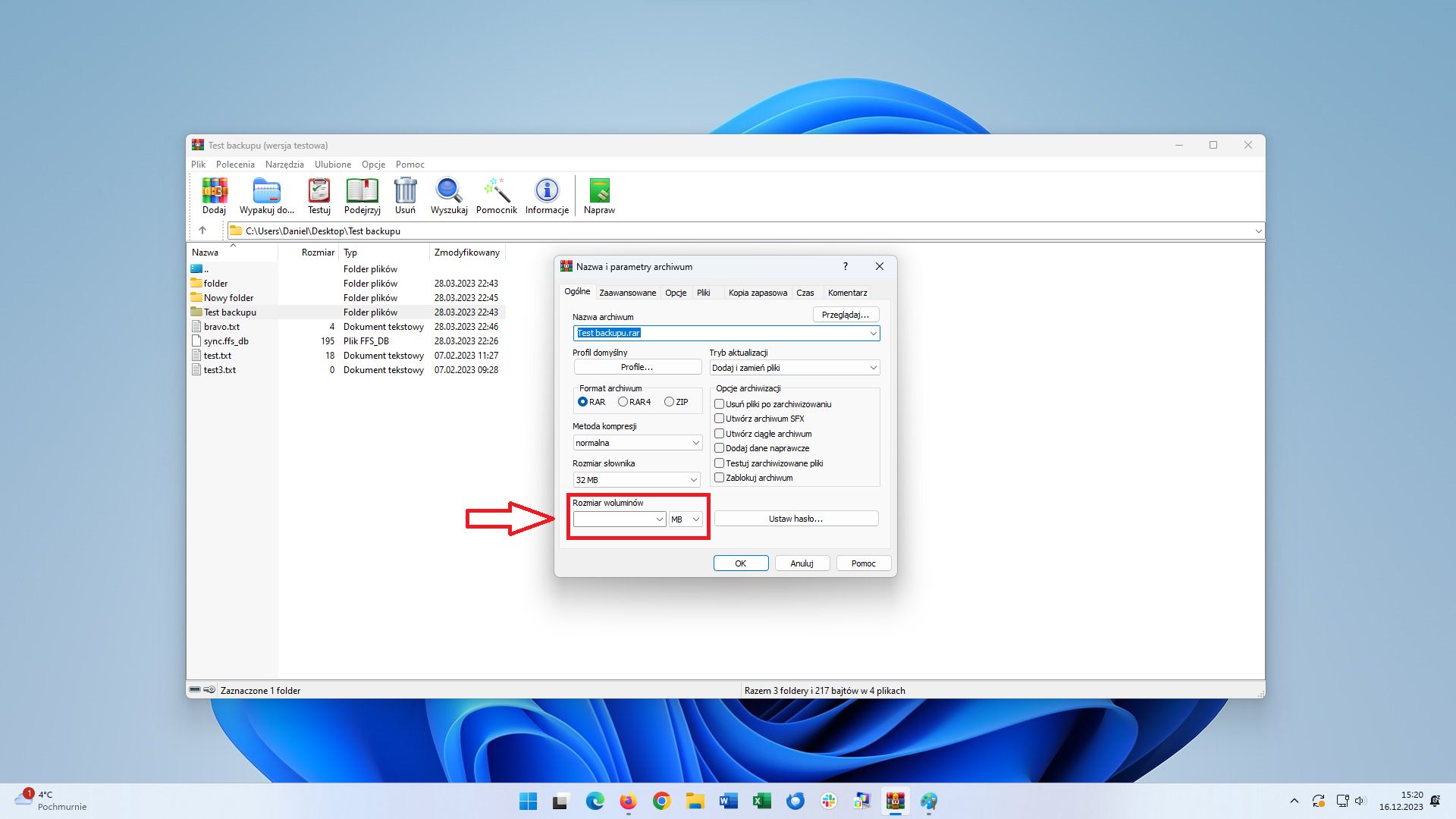

W oknie dialogowym Nazwa i parametry archiwum w sekcji Rozmiar woluminów zdefiniuj rozmiar pojedynczej części tworzonego archiwum. Zatwierdź wprowadzoną konfigurację klikając przycisk OK.
