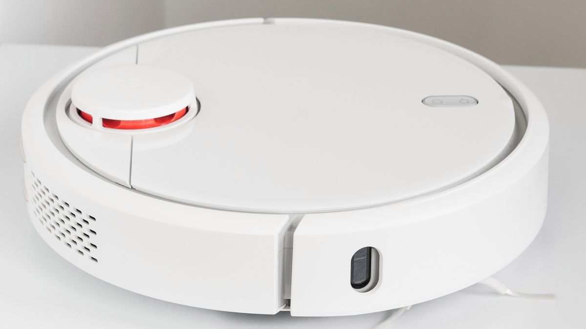

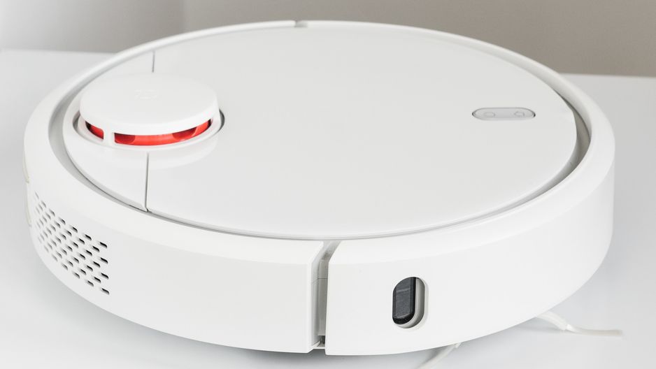

Konstrukcja i wzornictwo
Robot robi wrażenie jeszcze nawet w pudełku – ładnym,tekturowym kartonie z narysowanym na nim odkurzaczem, na pierwszyrzut oka przypominającym pojazdy kosmiczne z filmów sci-fi z lat70. Po rozpakowaniu w środku zobaczymy biały, plastikowy,minimalistycznie zaprojektowany walec – to właśnie robot. Odinnych urządzeń tej klasy odróżnia się wystającą nieco nadpowierzchnię kopułką, ukrywającą laserowy dalmierz. Średnicarobota to niespełna 35 centymetrów, wysokość nieco ponad 9,5centymetra, jego waga 3,8 kg.

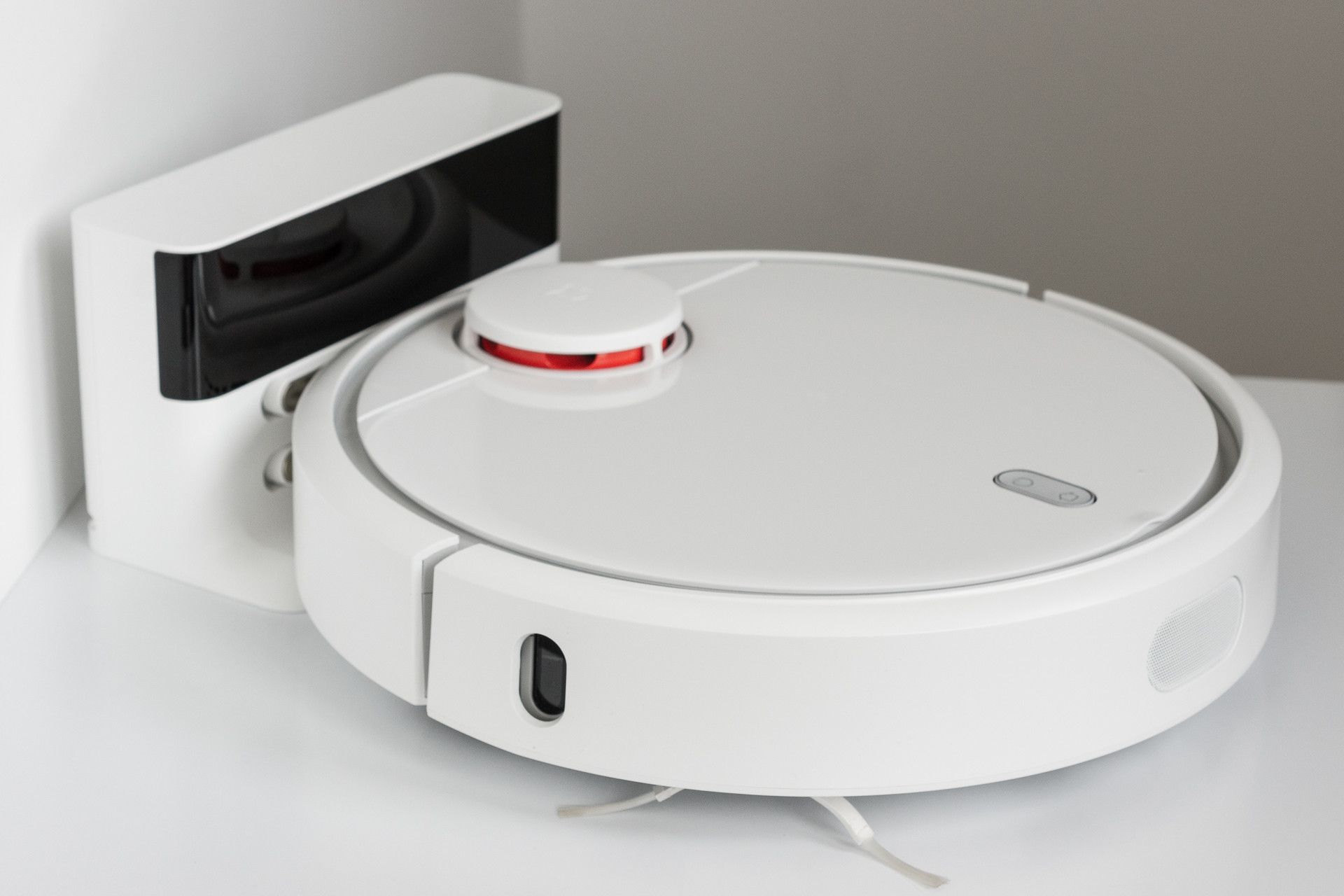

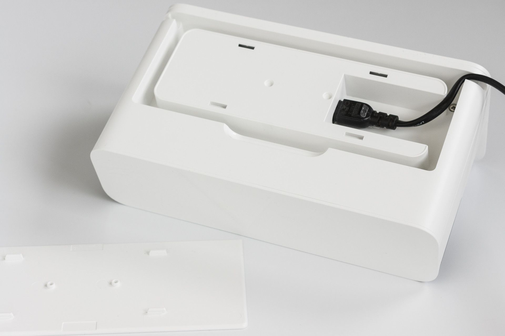

Dodatkowo w opakowaniu znajduje sięrównie biała stacja ładująca, rozmiarem oczywiście dopasowana dorobota. Zadbano o bezpieczeństwo: ładowanie włącza się dopierowtedy gdy robot wjedzie dokładnie w stację. W stacji mieści sięteż normalny odczepialny dwużyłowy kabel zasilający, zniespolaryzowanym gniazdem żeńskim C7 i chińską wtyczką –łatwo zastąpić go dowolnym kabelkiem C7 z wtyczką europejską (jawziąłem taki ze starego magnetofonu).

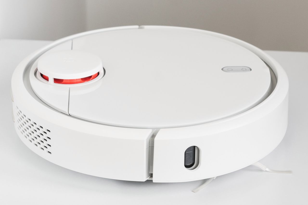

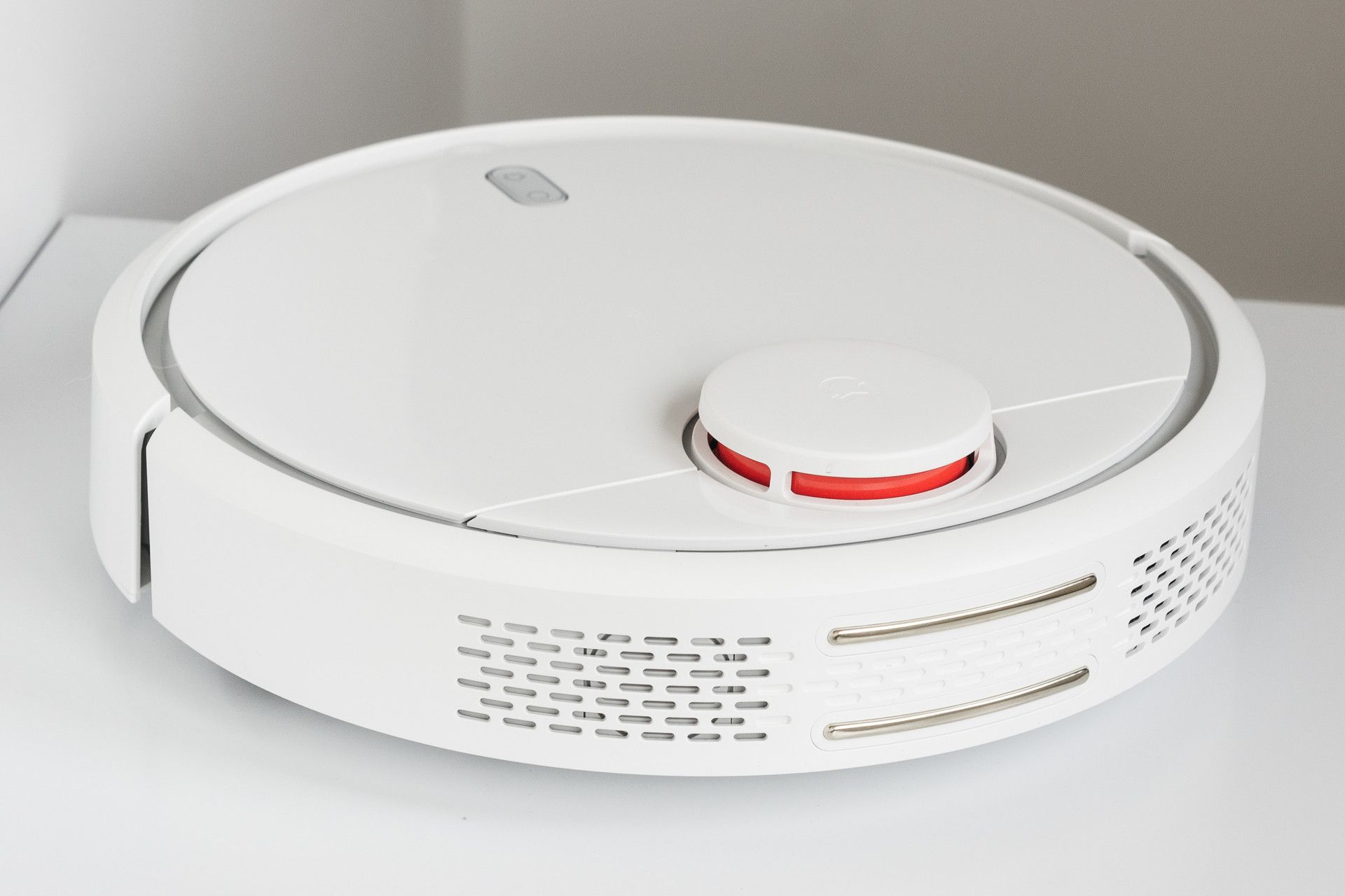

Xiaomi Mijia jest mocno zbudowany. Czuć, że sporo wytrzyma – iwidać, że sporo potrafi. To za sprawa osadzonych w nim czujników.Oprócz wspomnianego laserowego dalmierza w kopułce u góry, połowęobwodu od frontu zajmuje czujnik kolizji. Po bokach osadzono optyczneczujniki ścian, z samego przodu, za gęstą siateczką –ultradźwiękowy sonar. Gdy odwrócimy robota „do góry nogami”,znajdziemy czujniki upadku i nachylenia oraz żyrokompas. Tak, tenrobot świetnie orientuje się w przestrzeni, o czym przekonamy sięjuż niebawem.
Xiaomi Mijia (Mi Robot Vacuum) – test bardzo bystrego robota sprzątającego 4

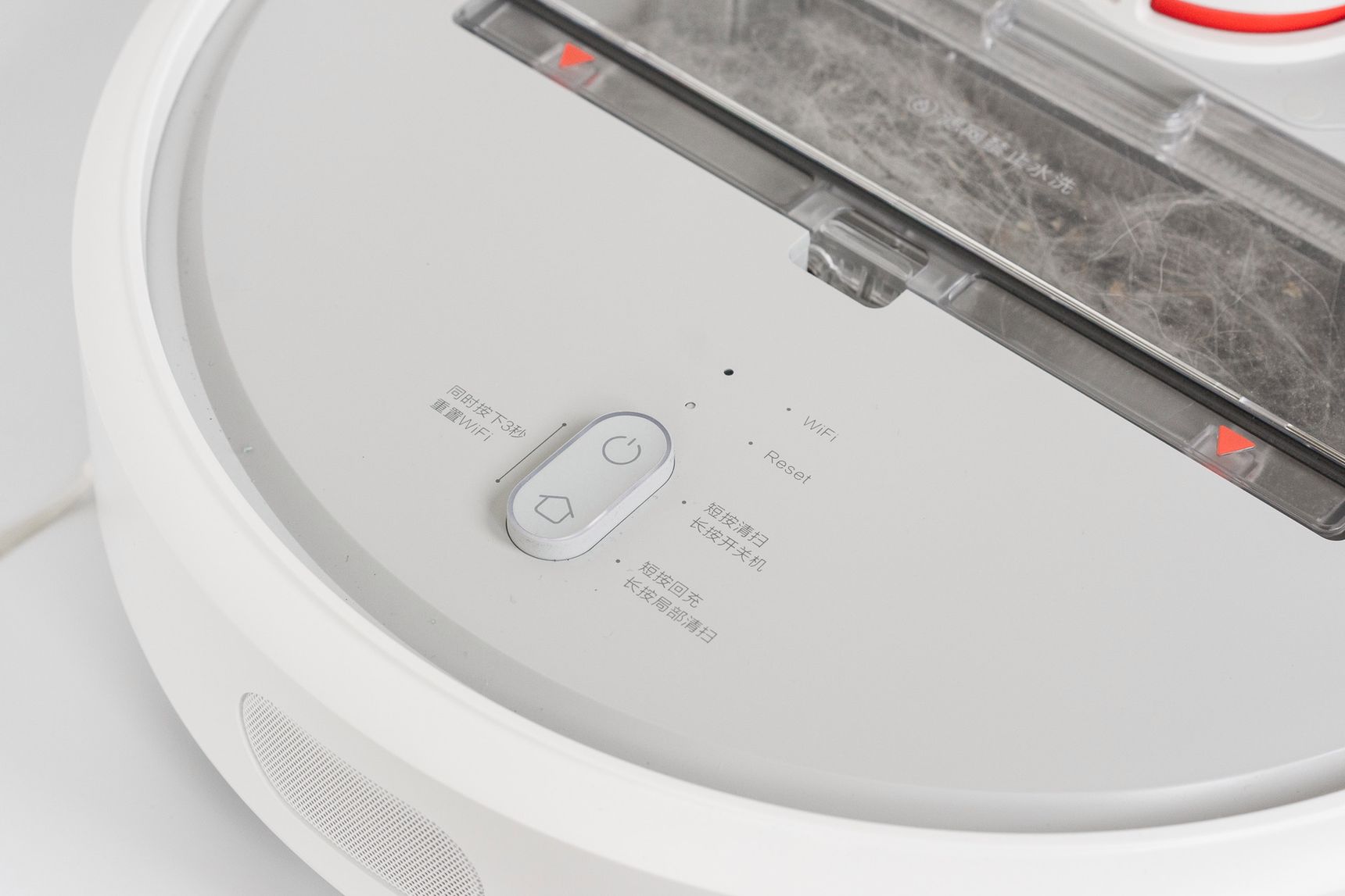

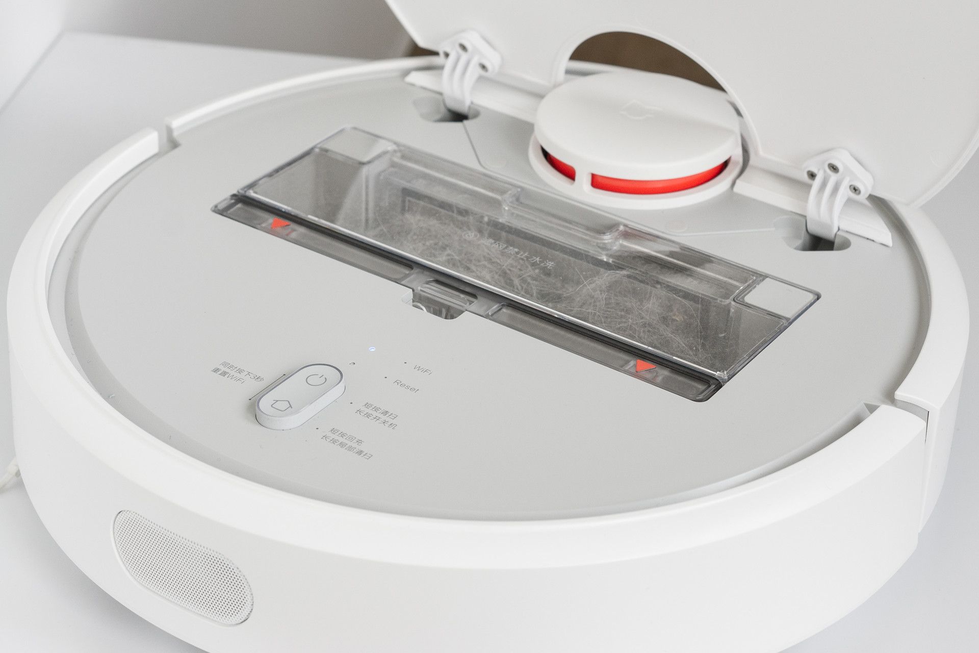

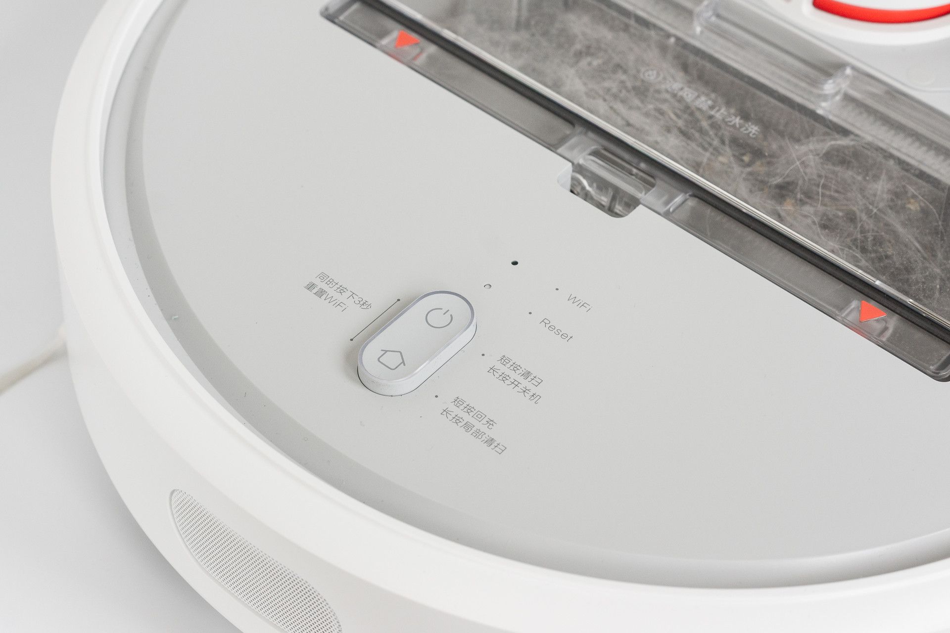

Pokrótce jeszcze o obudowie: od góry mamy klapę, otwierającąsię na zawiasie umocowanym na cięciwie przechodzącej przez 5/6średnicy oraz dwa przyciski: zasilania i powrotu do stacjiładującej. Po jej podniesieniu zobaczymy przezroczysty pojemnik nanieczystości o pojemności ponad 420 ml z filtrem HEPA (tak, mógłbybyć trochę większy), diodę sygnalizacyjną, szczelinę skrywającąprzycisk resetowania (spinacz biurowy da radę) oraz opisy funkcjiwspomnianych przycisków. Opisy oczywiście znakami hanzi – i tutajjuż zasygnalizuję, że całe urządzenie nie tylko jest opisane pochińsku, ale też mówi do nas po mandaryńsku, podobnie też jest zjego mobilną aplikacją sterującą. Pokażę Wam jednak, że niejest to aż taki kłopot, jak może się wydawać ( i nie, nie każęwcale uczyć się chińskiego, choć wiadomo, że to przyszłościowyjęzyk i chociaż te podstawowe znaki znać warto).
Xiaomi Mijia (Mi Robot Vacuum) – test bardzo bystrego robota sprzątającego 5

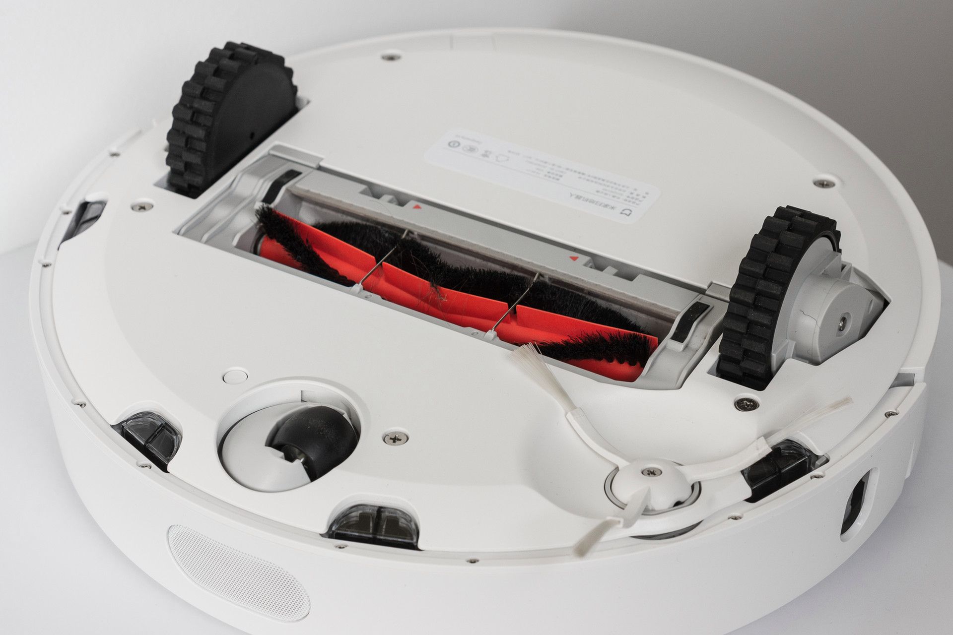

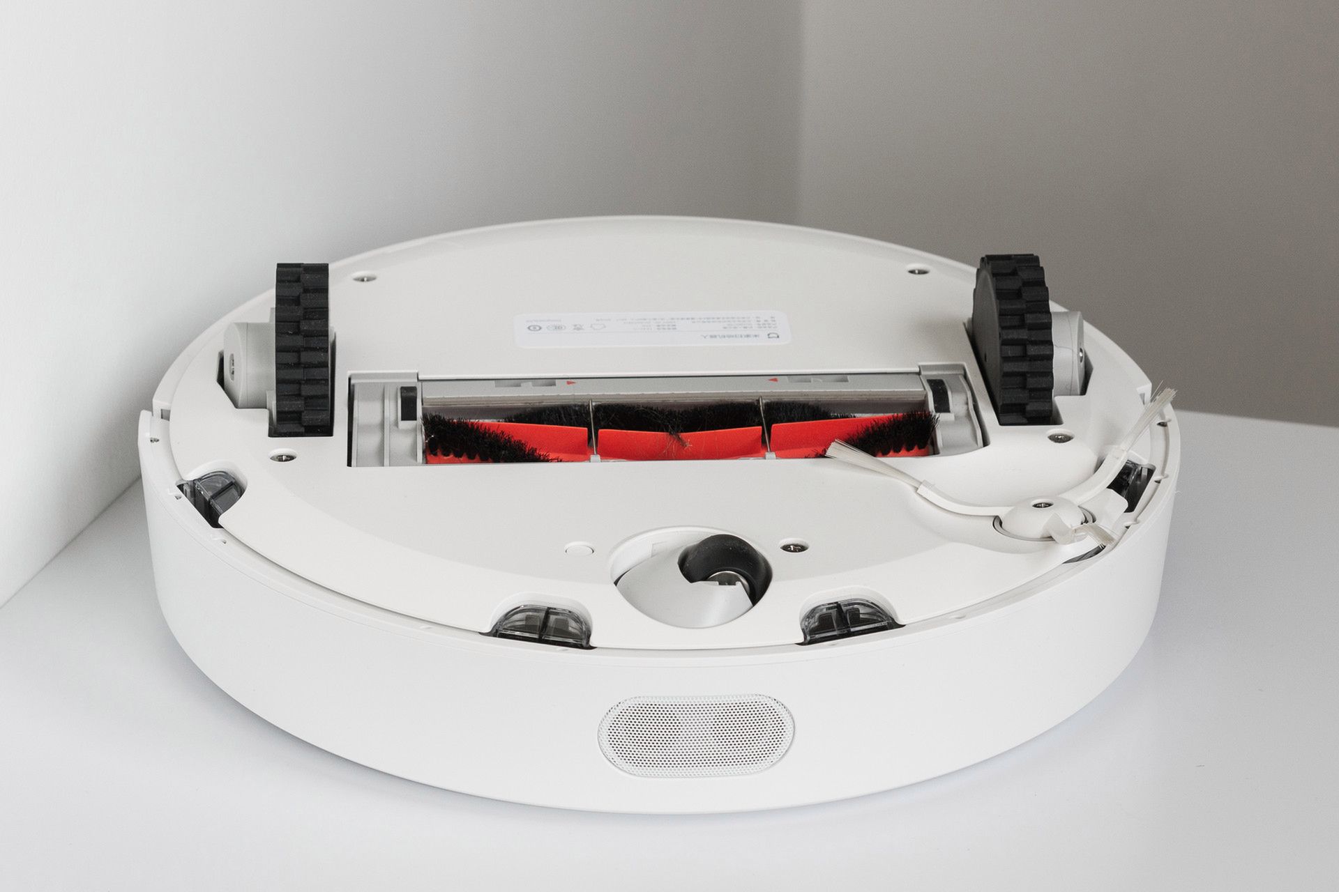

Robot jeździ na dwóch dużych ogumionych kołach o regulowanejwysokości zawieszenia (dostosowującej się do czyszczonejpowierzchni), korzystając z pomocy trzeciego kółeczka skrętnego.Od dołu zobaczymy jeszcze kasetę z osadzoną w niej wirującąszczotką, oraz umocowaną z boku obrotową zmiotkę. Szczotka magęste, sztywne włosie, rozmieszczone po helisoidalnej krzywizniewzdłuż swojej osi – kształt ten widuje się w wielu innychautonomicznych odkurzaczach.

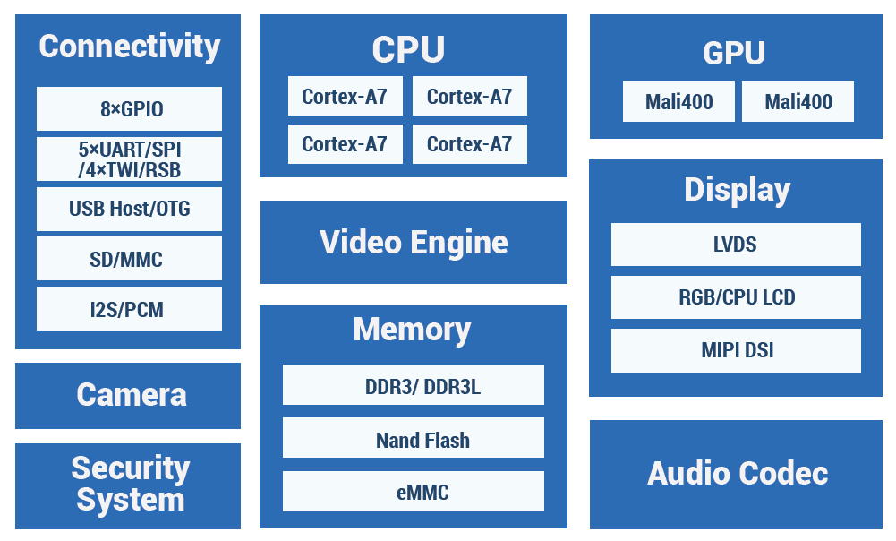

Nie przesadzałem, pisząc o tym, że ten robot jest bystrzejszyniż mój smartfon sprzed 10 lat. Ba, ma on większą mocobliczeniową, niż wiele tanich smartfonów sprzedawanych jeszczedzisiaj! Na jego „mózg” składają się główny procesorAllwinnerR16 z czterema rdzeniami Cortex-A7 taktowanymi 1,2 GHz, procesorsygnałowy Texas Instruments (do przetwarzania danych z tychwszystkich 12 sensorów, szczególnie dalmierza laserowego i sonaru),oraz mikrokontroler Cortex M3 (nieustalonego producenta), zajmującysię obsługą podstawowych aktywności urządzenia. Co na tym działa? Cóż, nie będzie niespodzianką, gdy napiszę, że Linux.

Allwinner A18: schemat procesora sterującego robotem.

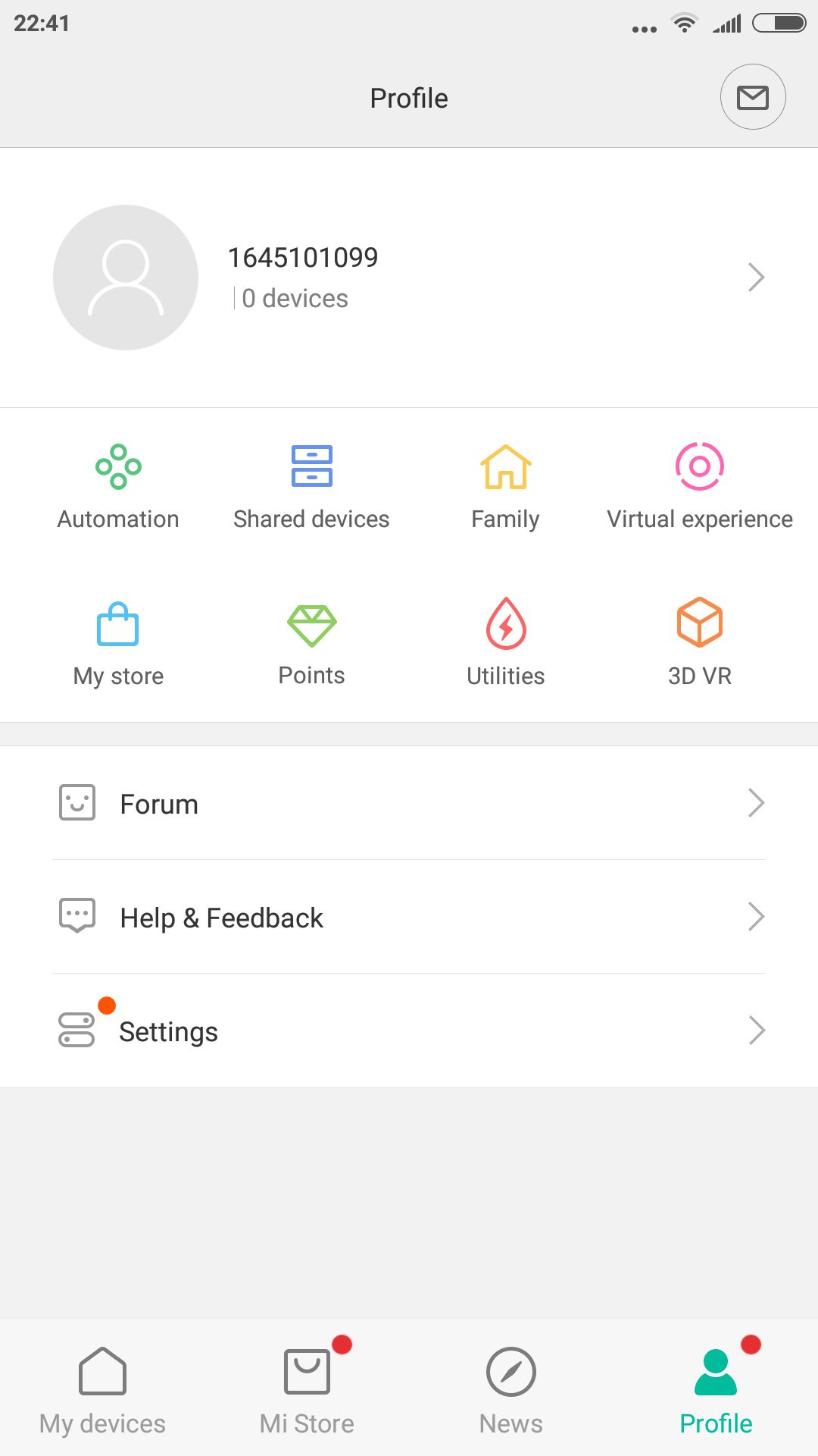

Jak połączyć robota Xiaomi z aplikacją MiHome?
  1. Pobierz aplikację MiHome, w wersji na Androidalub iOS-a(aplikacji na Windows Phone nie ma i raczej nigdy nie będzie) izainstaluj ją.

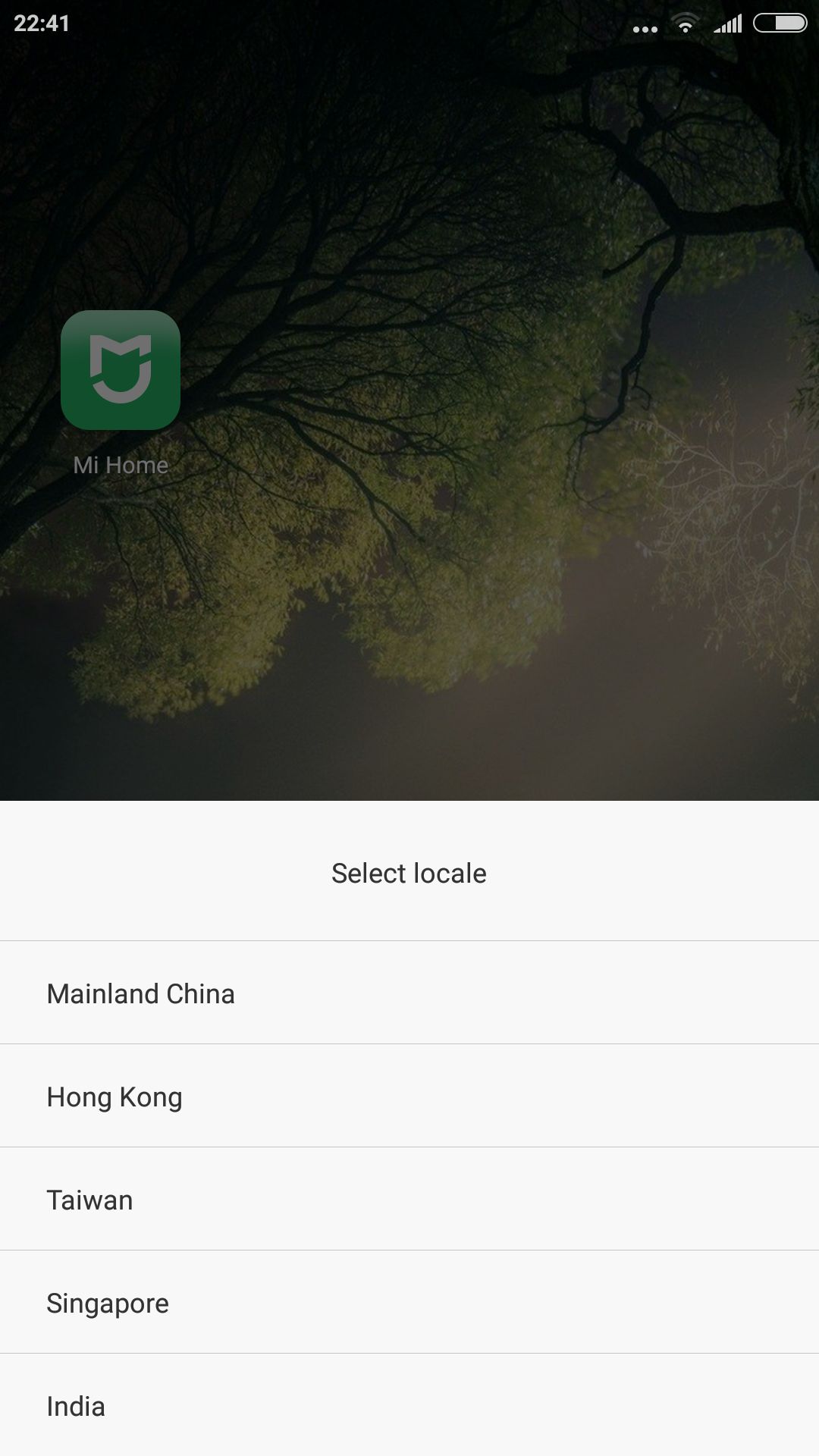

  1. Po uruchomieniu aplikacja zapyta po angielsku o lokalizację.Należy wybrać opcję Mainland China. Wydawać by się mogło,że wybór India da nam język angielski w interfejsie, alenic z tego, to nam wręcz uniemożliwi podłączenie odkurzacza.
  • Xiaomi Mijia (Mi Robot Vacuum) – test bardzo bystrego robota sprzątającego 11
  • Xiaomi Mijia (Mi Robot Vacuum) – test bardzo bystrego robota sprzątającego 12
[1/2] Należy przekonać robota, że jest w Chinach

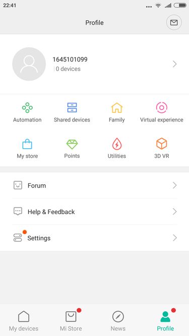

  1. Teraz (jeśli nie masz) załóż swoje konto Mi. Bez obaw,Xiaomi nie spamuje, można podać nawet realnie używany adrese-mail.

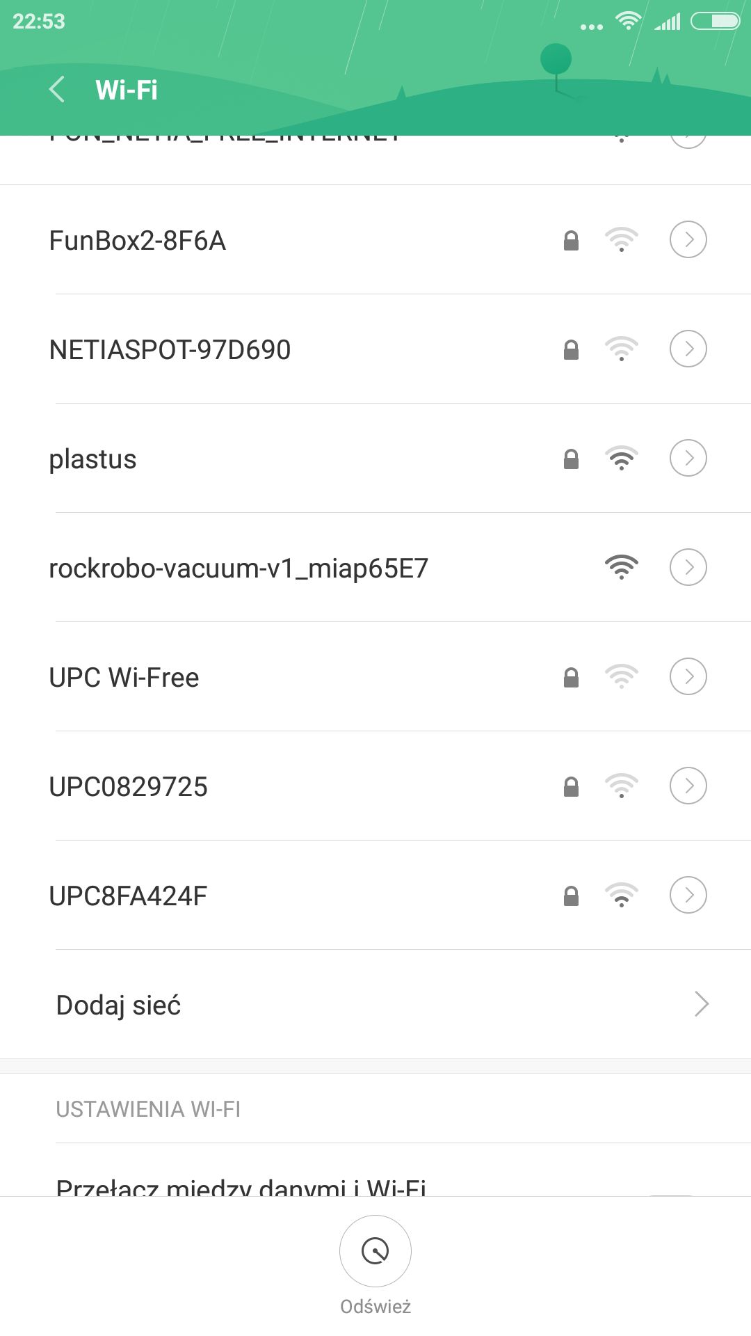

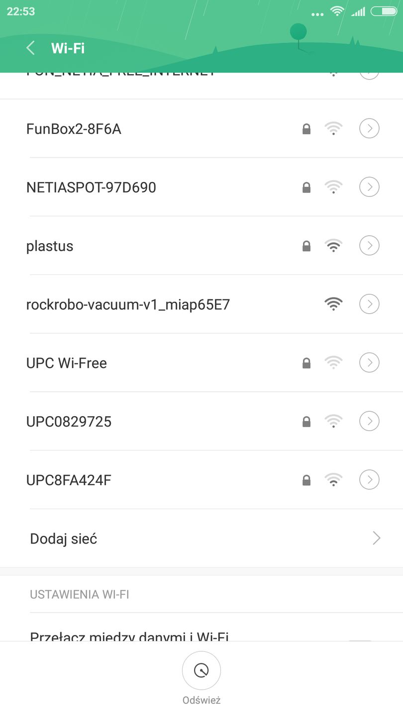

  1. Włącz robota Xiaomi Mijia przyciskiem na obudowie, anastępnie po kilkunastu sekundach przejdź do ustawień Wi-Fi wswoim smartfonie. Rozejrzyj się za otwartą siecią bezprzewodową,która w nazwie będzie miała słowo robo. Połącz się znią.
Xiaomi Mijia (Mi Robot Vacuum) – test bardzo bystrego robota sprzątającego 13
Takie czasy, odkurzacze mają swoje punkty dostępowe

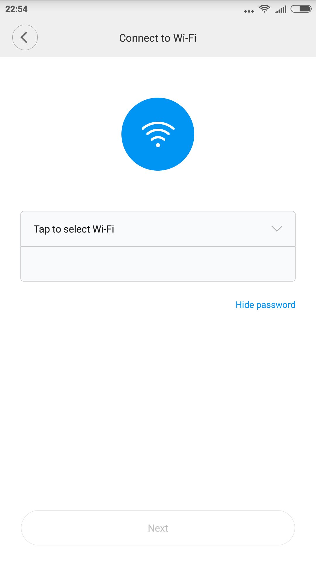

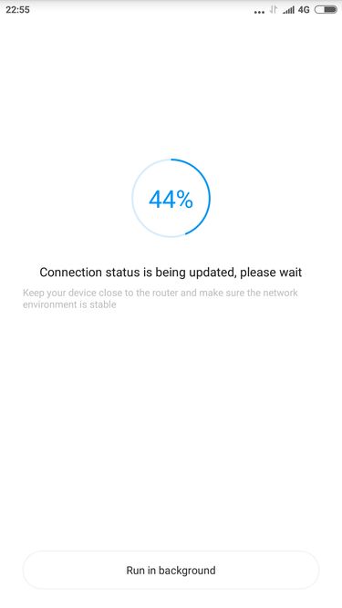

  1. Upewnij się, że dioda Wi-Fi na odkurzaczu miga, a smartfonpodłączony jest do jego punktu dostępowego. W momencie gdyaplikacja wykryje połączenie, poprosi nas o wskazanie domowej siecibezprzewodowej (tej samej, z której korzystamy na smartfonie) ipodanie hasła dostępowego.
  • Xiaomi Mijia (Mi Robot Vacuum) – test bardzo bystrego robota sprzątającego 14
  • Xiaomi Mijia (Mi Robot Vacuum) – test bardzo bystrego robota sprzątającego 15
[1/2] Wybierz domowe Wi-Fi i podaj hasło

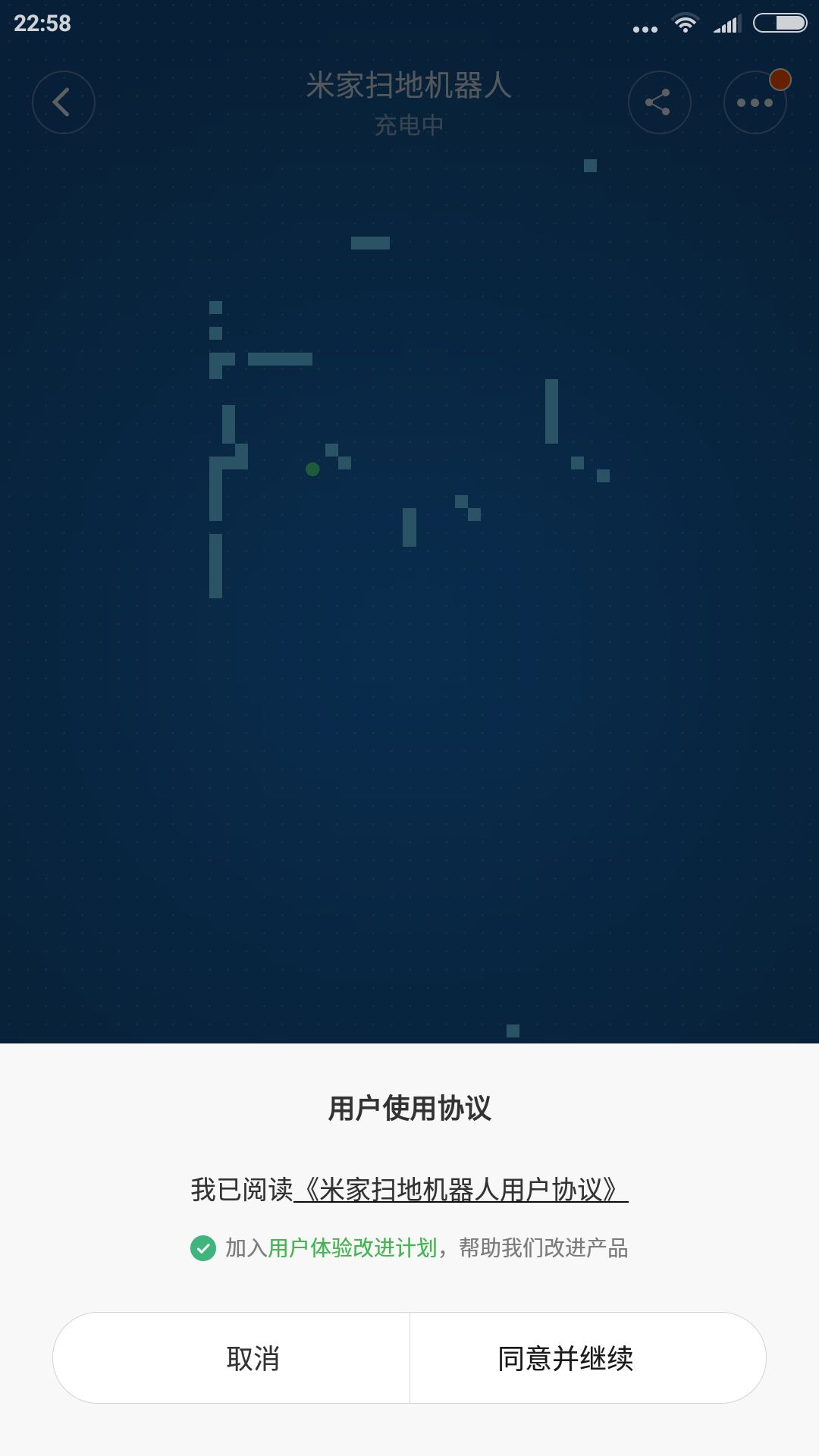

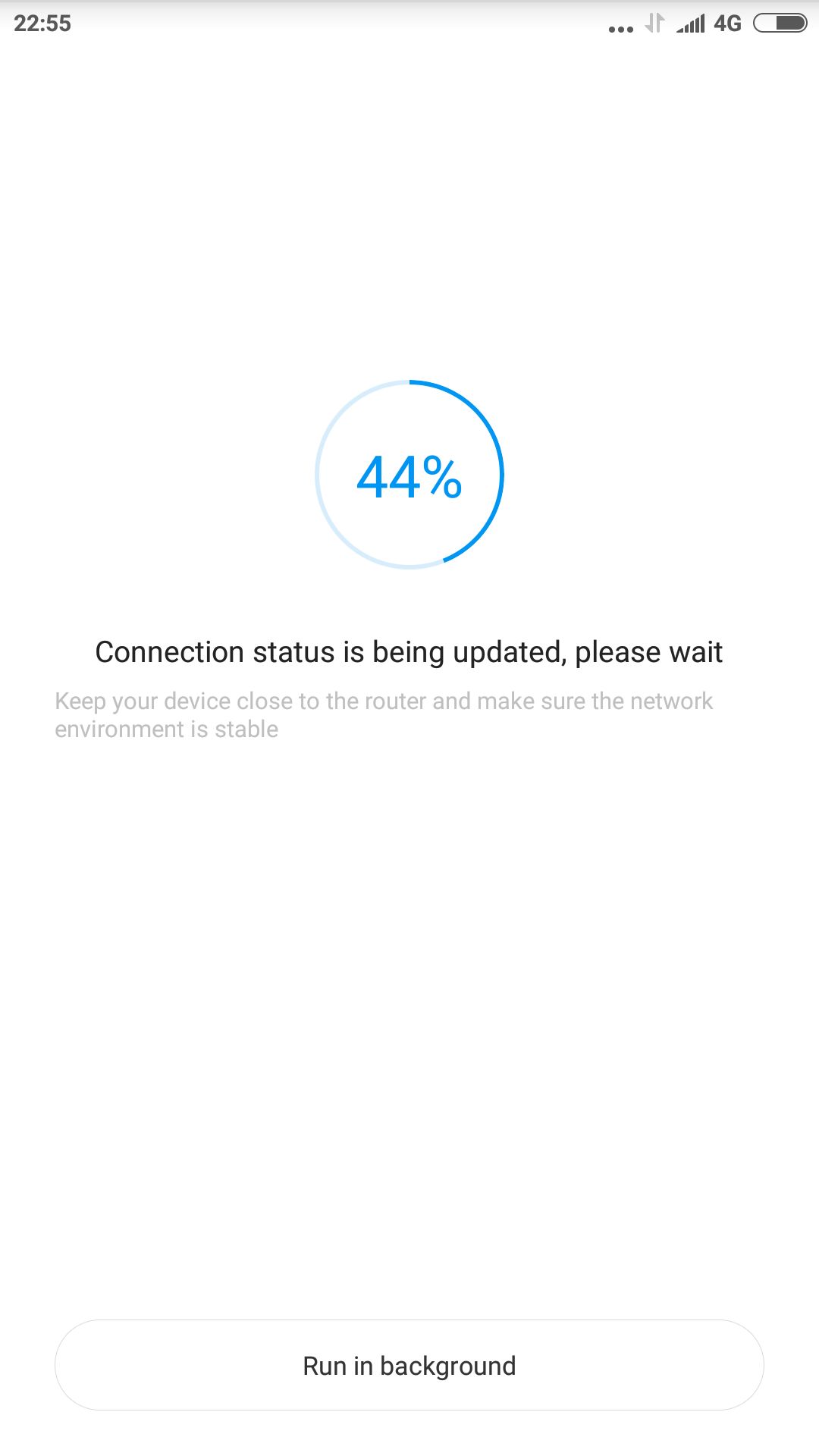

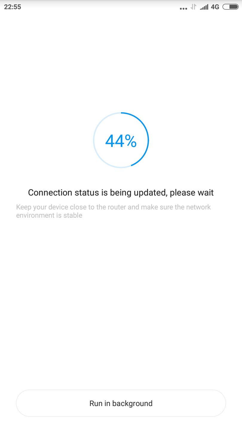

  1. Po około 30 sekundach robot powinien nawiązać komunikację zrouterem. Można już wrócić do połączenia z normalnym Wi-Fi wsmartfonie. Jednocześnie w aplikacji MiHome pojawi się aktywnaikonka robota. Jej dotknięcie otwiera panel sterujący, oczywiściepo chińsku.
Xiaomi Mijia (Mi Robot Vacuum) – test bardzo bystrego robota sprzątającego 16
Pierwsze połączenie z robotem: należy wyrazić zgodę na warunki Xiaomi, dotykając prawy przycisk

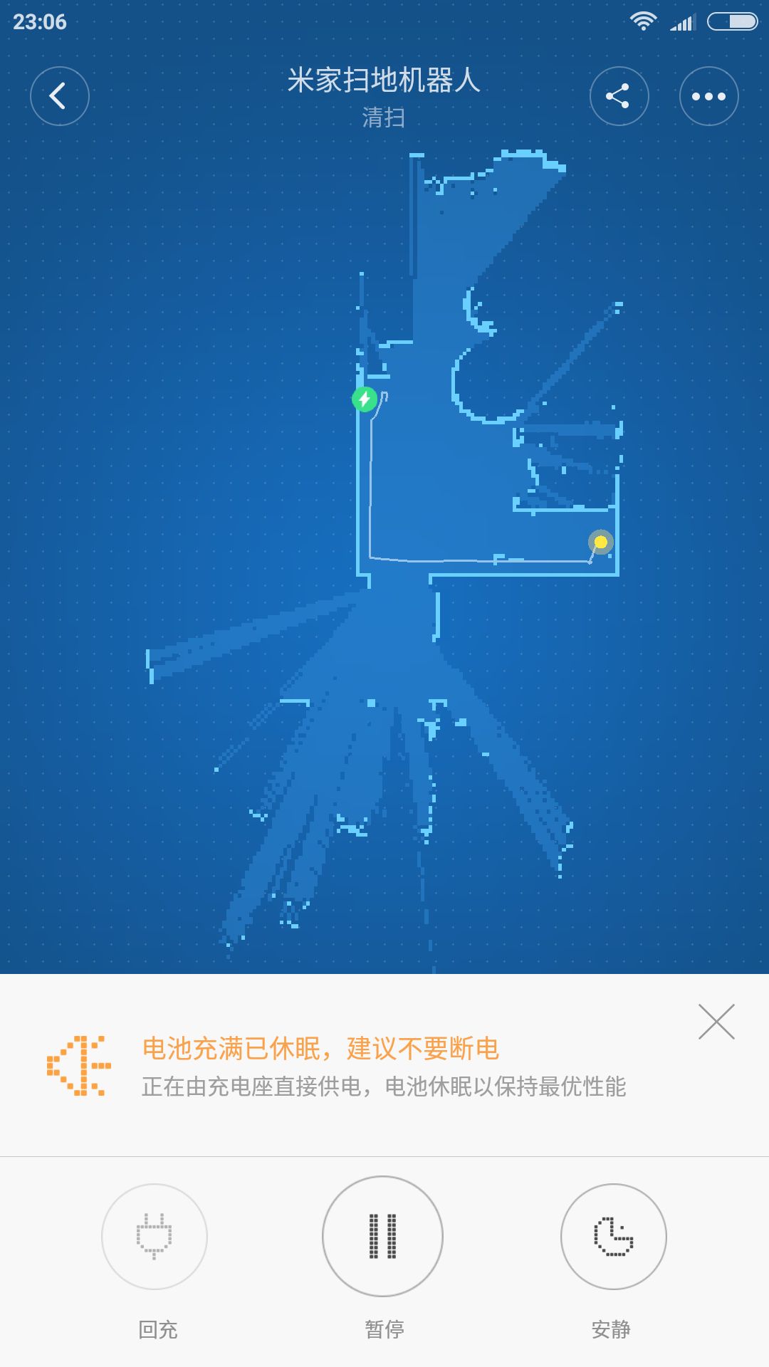

W panelu zobaczycie tworzoną w czasie rzeczywistym mapępomieszczeń, oraz podstawowe dane o pracy: oczyszczonąpowierzchnię, poziom naładowania akumulatora, oraz dotychczasowyczas pracy. Pod nimi są przyciski, z których pierwszy wysyłarobota do stacji ładującej, drugi rozpoczyna odkurzanie w miejscu,w którym robot się znajduje, trzeci przełącza pomiędzy trzemapoziomami siły ssania.
Xiaomi Mijia (Mi Robot Vacuum) – test bardzo bystrego robota sprzątającego 17
Panel sterowania robotem Xiaomi

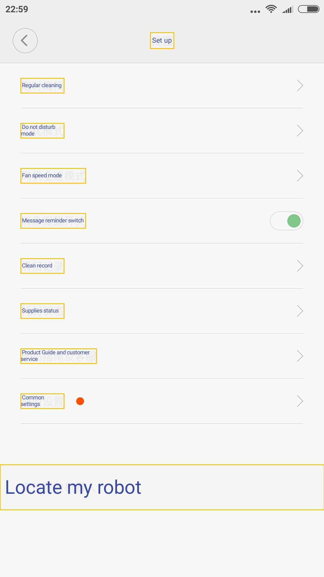

Pewnie macie dość tej chińszczyzny. Zamiast chodzić ześciągawką i mozolnie przypisywać do znaczków hanzi polskiesłowa, mam dla Was lepsze rozwiązanie. Aplikacja AppTranslator poradzi sobie z tłumaczeniem MiHome w czasierzeczywistym. Dzięki temu nie tylko obsłużycie główny panel, aleteż łatwo wykorzystacie opcje zaawansowane, aktywowane przyciskiemz trzykropkiem. A jest tam sporo ciekawych rzeczy, od przeglądaniadzienników aktywności i sprawdzenia stanu szczotek i filtra pomożliwość ustawienia harmonogramu pracy.
Xiaomi Mijia (Mi Robot Vacuum) – test bardzo bystrego robota sprzątającego 18
Zaawansowane opcje w MiHome, tłumaczone na bieżąco z chińskiego na angielski
