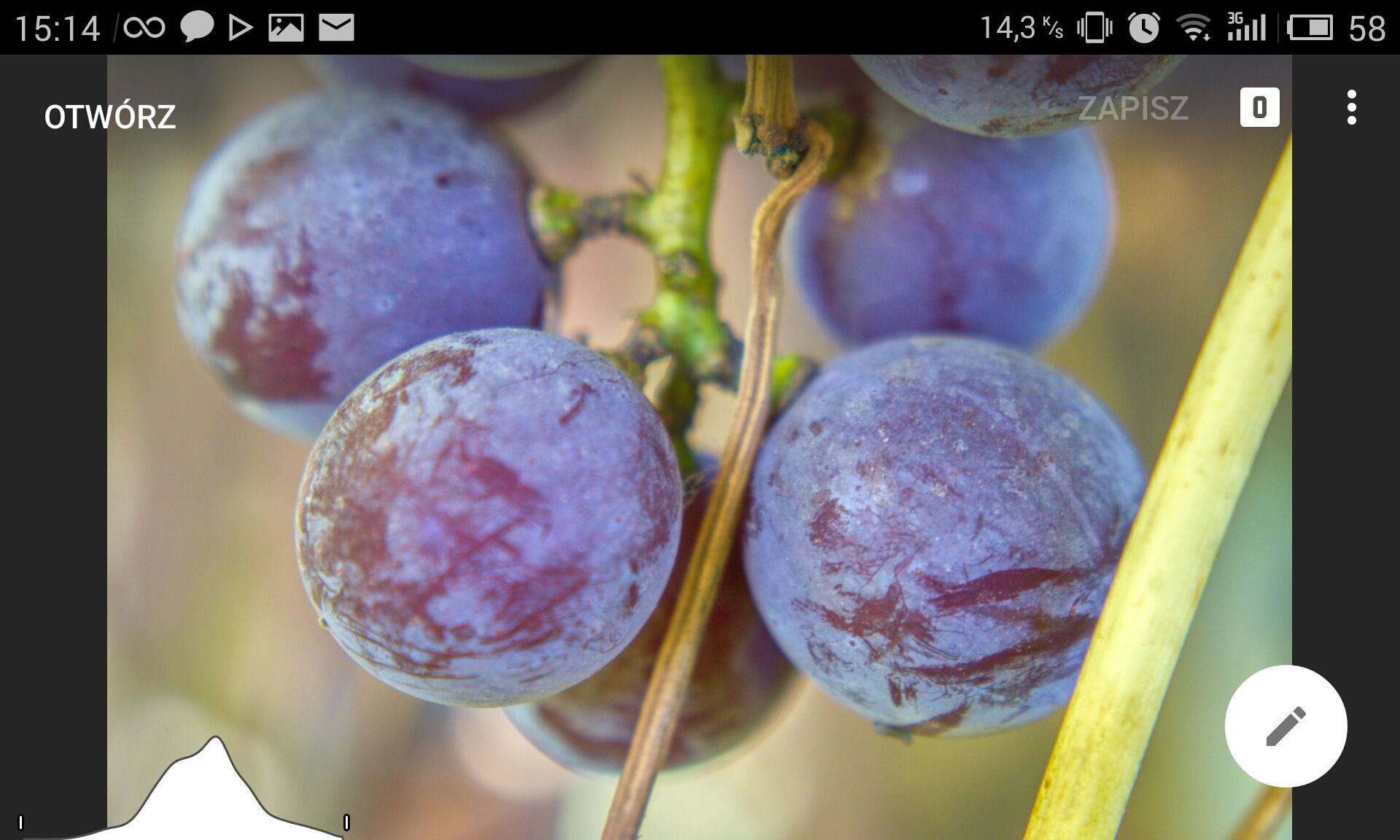

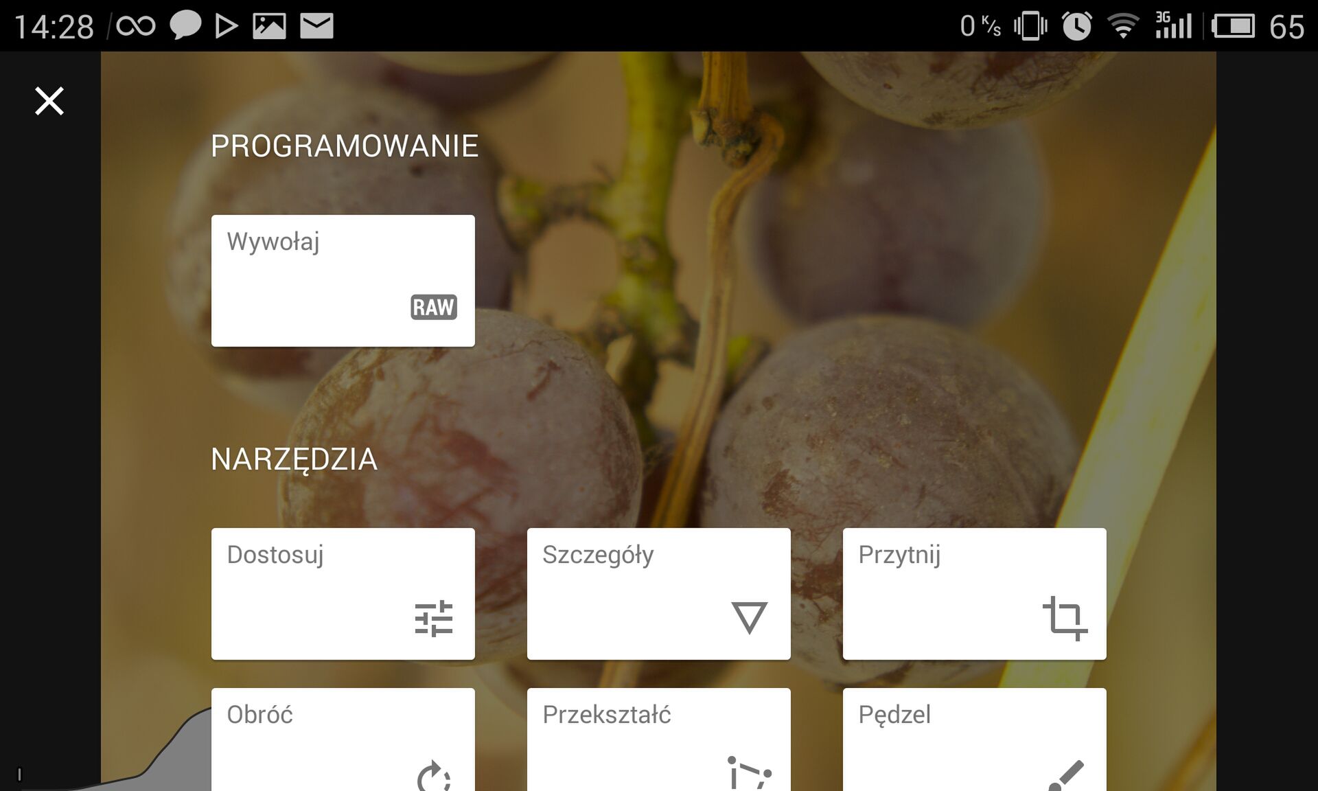

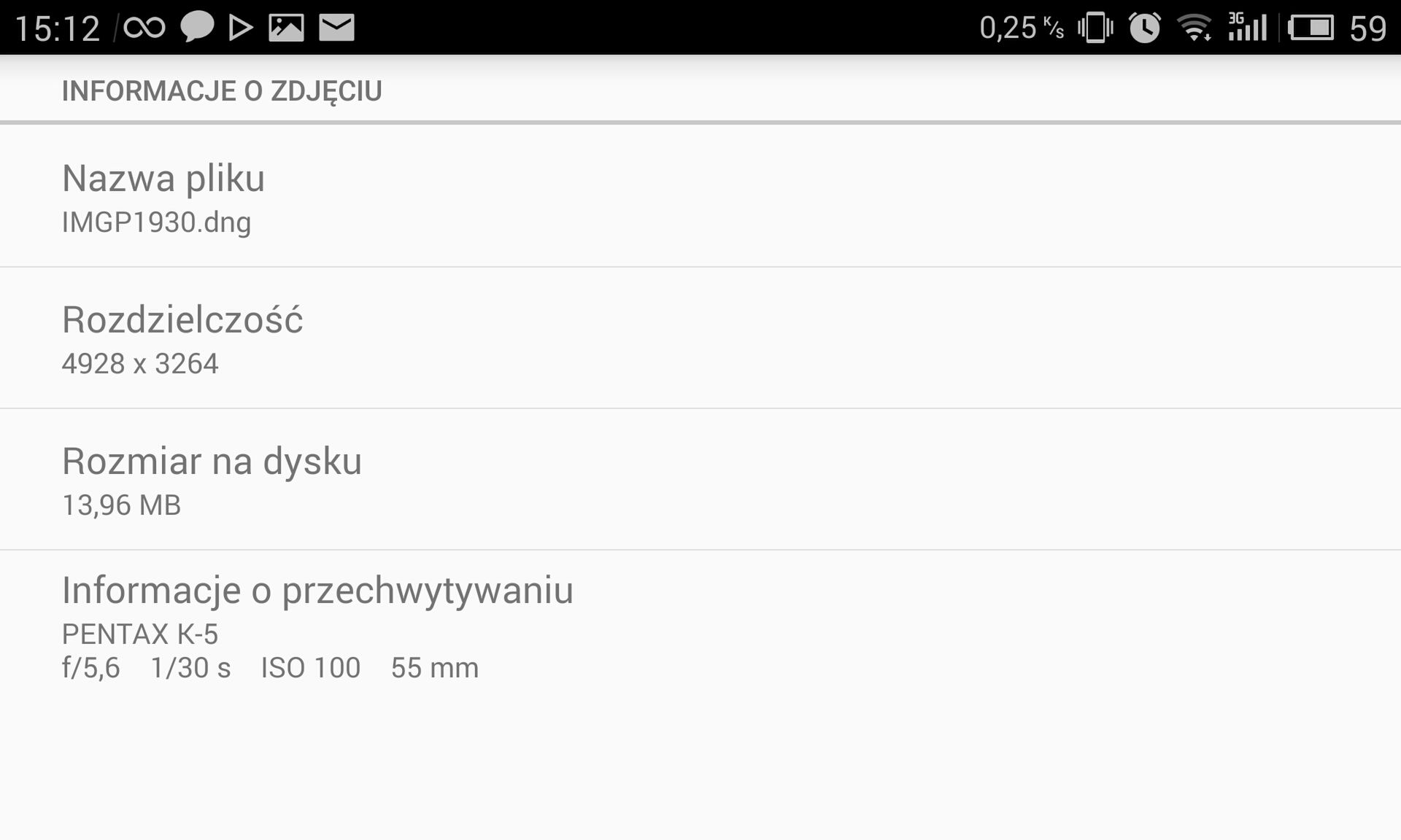

Jeśli w Snapseedzie otwarte zostanie zdjęcie zapisane w formacie JPG, uruchomione zostaną tradycyjne narzędzia. Po otwarciu cyfrowego negatywu zobaczymy nieco inny widok. Można także podejrzeć jego metadane. Przy testowaniu aplikacji wykorzystałam zdjęcie zrobione lustrzanką, przekonwertowane do DNG.

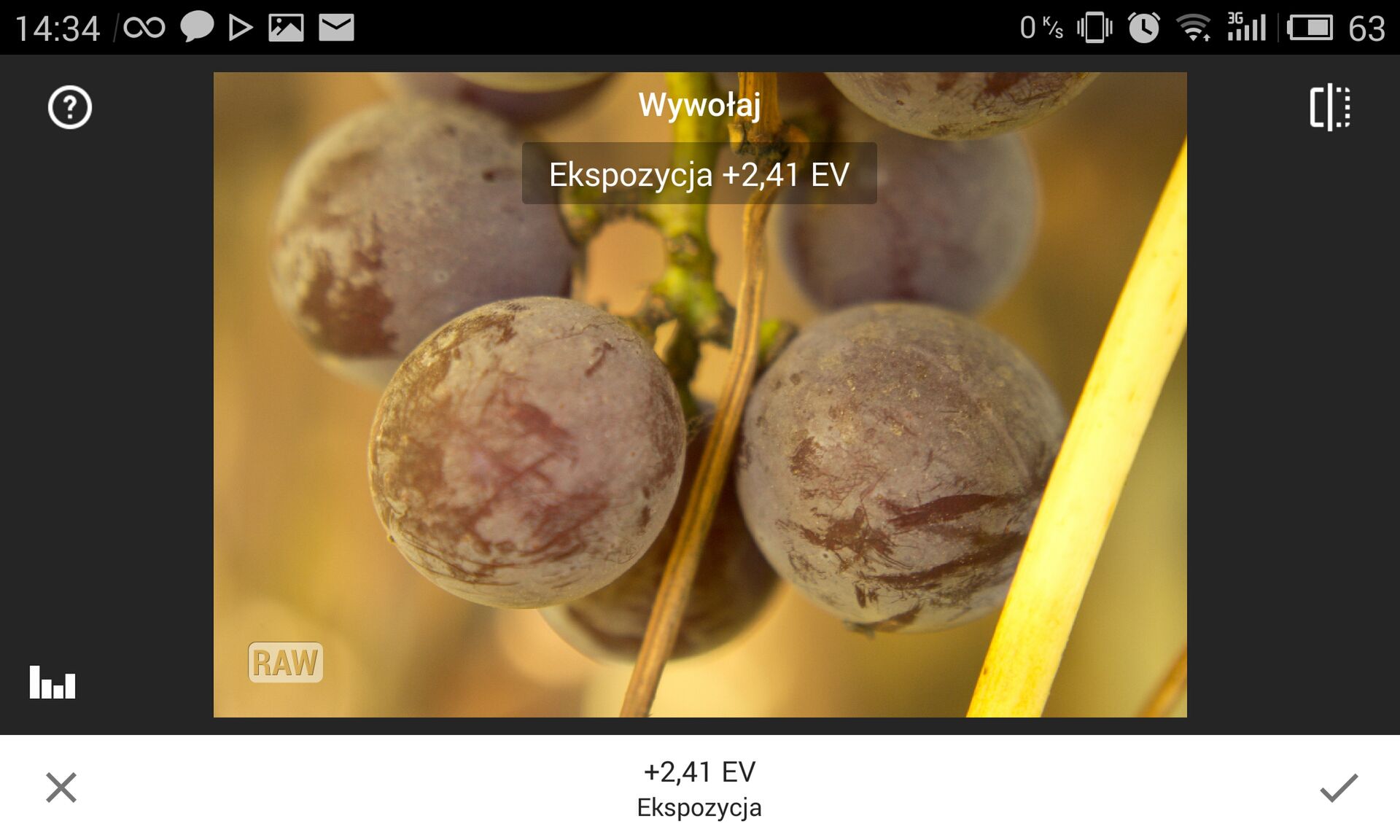

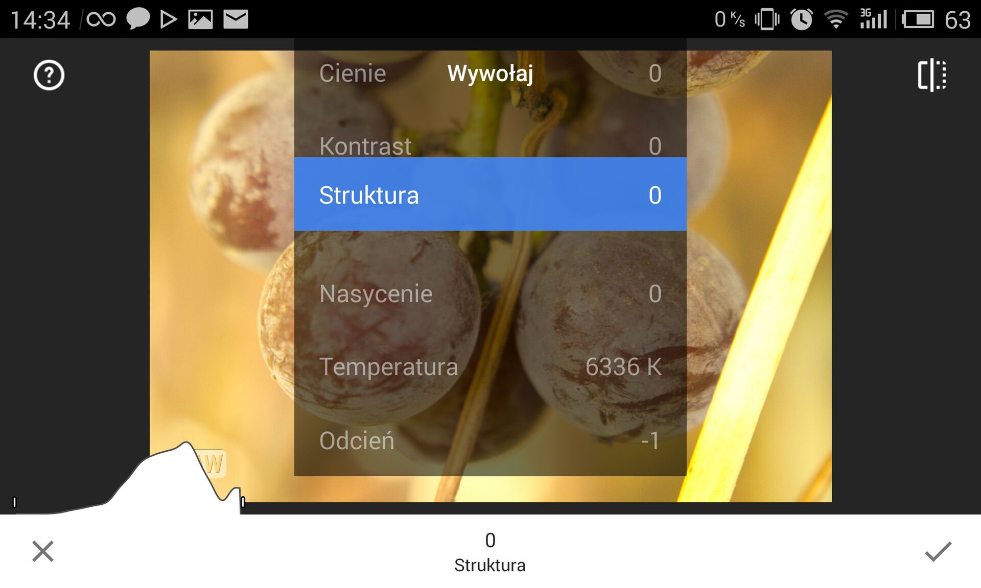

Do dyspozycji w Snapseedzie mamy korektę ekspozycji, światła w obszarach prześwietlonych i niedoświetlonych, kontrastu, struktury (odpowiednik ustawień typu „mikrokontrast” bądź „clarity”), a także temperatury światła, zabarwienia (tinta fioletowa lub zielona) i nasycenia barw. Znajdziemy tu więc większość narzędzi, które mogą przydać się przy wywoływaniu RAW-ów w drodze.

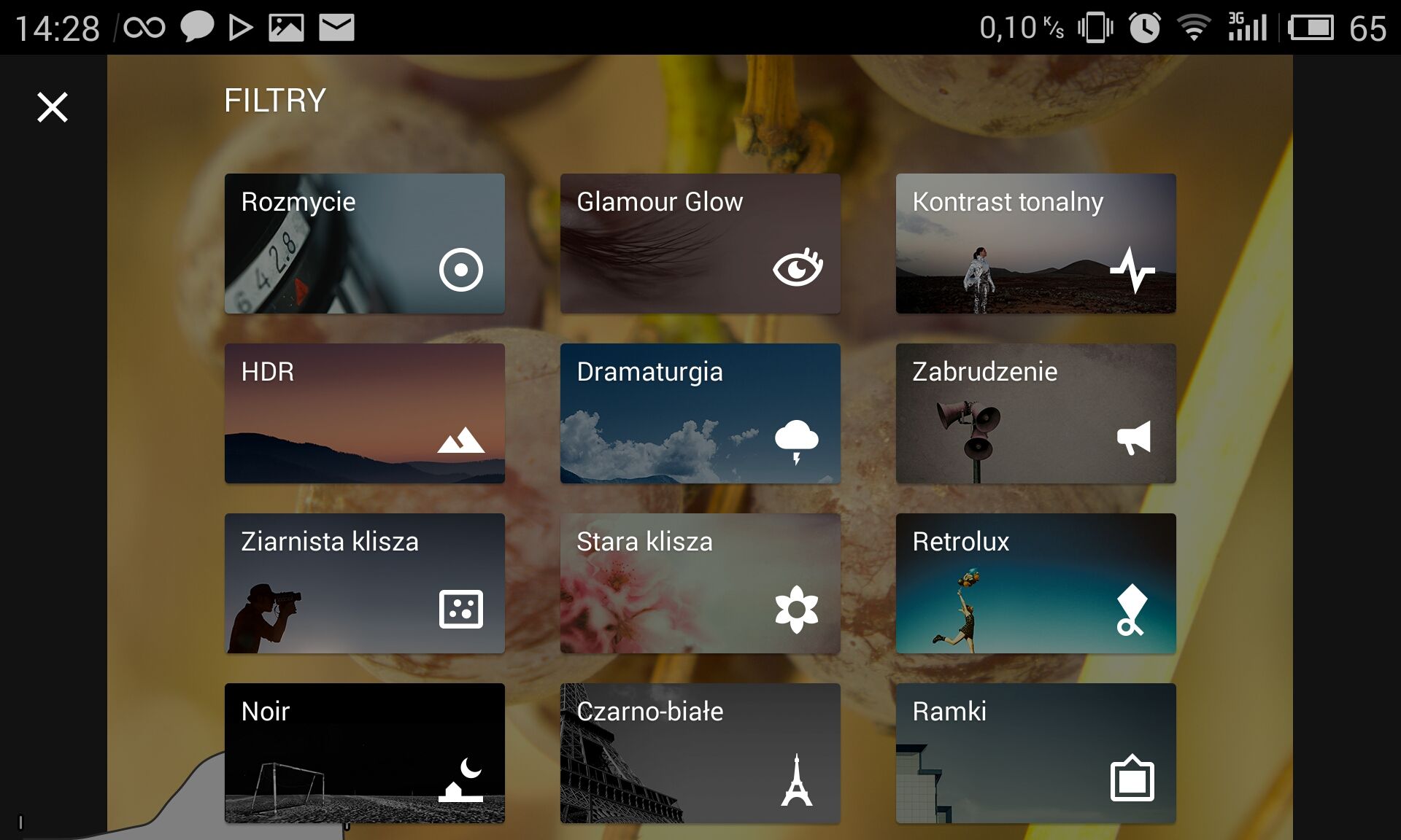

Przesuwanie palcem w pionie pozwala zmienić edytowany parametr, w poziomie zaś zmienić jego wartość. Z lewej strony dolnego paska można włączyć widok histogramu, z prawej zapisać zdjęcie i przejść do dalszej edycji, korzystając z narzędzi Snapseeda i wbudowanych efektów.

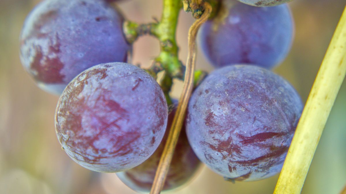

Można też zdjęcie udostępnić. Trzeba będzie chwilę poczekać, aż obraz zostanie wygenerowany przez aplikację, ale efekty są tego warte. Odważę się stwierdzić, że praca w aplikacji jest przyjemniejsza i szybsza niż w wielu programach typu „cyfrowa ciemnia” na komputerze. Aplikacja reaguje błyskawicznie i od razu wprowadza zmiany, a przy tym bez problemu można ją obsługiwać jedną ręką. Do szczęścia brakuje tylko możliwości usunięcia aberracji chromatycznych.
