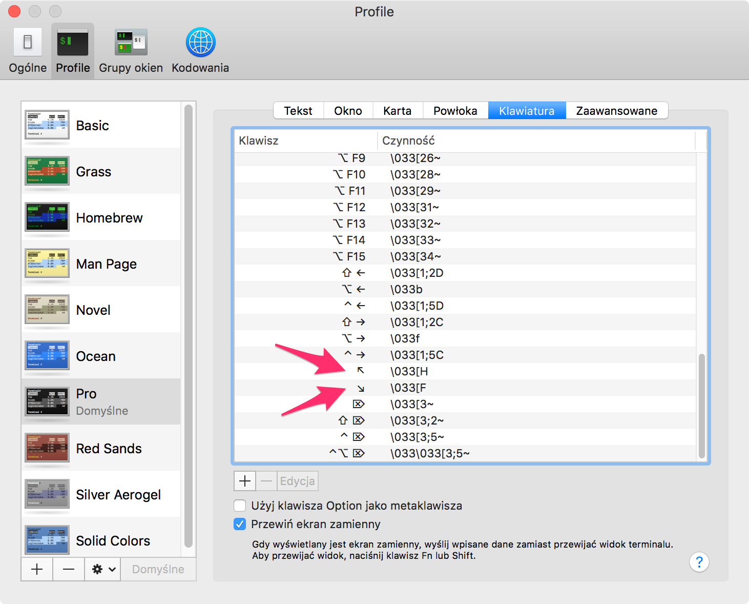

Powyższy zabieg rozwiąże problem po restarcie aplikacji, ale nie będzie skuteczny dla terminala (czyli np. sesji ssh). Ten trzeba zmodyfikować osobno według wskazówek poniżej, trzeba dodać kody \033[H oraz \033[F do klawiszy Home oraz End. Swoją drogą warto też wiedzieć, że odpowiednikami klawiszy Home, End, Page Up oraz Page Down pod MacBookami bez pełnej klawiatury jest kombinacja Fn+strzałki (odpowiednio w lewo, w prawo, do góry oraz w dół). Inaczej, ale też wygodnie.
