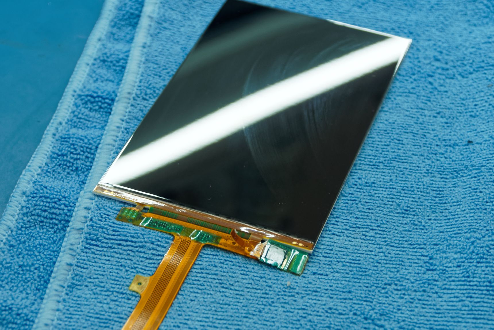

Refabrykacja ekranów polega na sklejeniu działającego ekranu z nowym szkłem lub digitizerem, jeśli producent umieścił go fabrycznie na przedniej szybce, a nie bezpośrednio na module wyświetlacza. Jak pewnie wiecie, ekran LCD czy OLED składa się z kilku warstw spełniających określone funkcje – jest podświetlenie, warstwa pokazująca obraz, polaryzator światła, digitizer przetwarzający dotyk na sygnały wejściowe i szkło ochronne. Zależnie od producenta i technologii wykonania ekranu, elementy te są sklejane różnymi klejami i w różny sposób, są też różnej jakości. Warto wspomnieć, że przy refabrykacji ekranów w iPhone'ach odzyskanie digitizera jest praktycznie niemożliwe, gdyż jest bardzo delikatny.

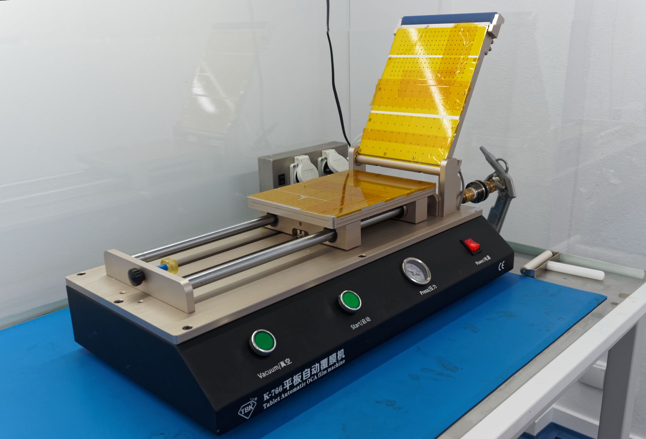

Refabrykacja odbywa się w technologii OCA (Optically Clear Adhesive), czyli z użyciem optycznie neutralnego kleju w postaci plastrów (dostępne są też kleje płynne LOCA, ale stosowanie ich wiąże się z trudnym nakładaniem, zaciekami i potrzebą ochrony podświetlenia przed klejem). GoRepair poradzi sobie z panelami LCD, OLED i AMOLED. Zadanie jest bardziej czasochłonne, niż wymiana całego modułu wyświetlacza i wymaga specjalistycznych urządzeń, ale ma zasadniczą przewagę – jest sporo tańsze. Ponadto dzięki temu w urządzeniu zostaje oryginalny wyświetlacz i nie ma ryzyka, że nowy będzie działał gorzej, co często się zdarza, jeśli serwisy korzystają z wątpliwej jakości zamienników.

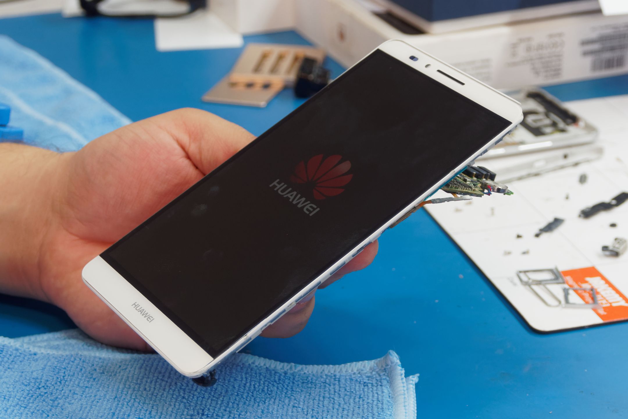

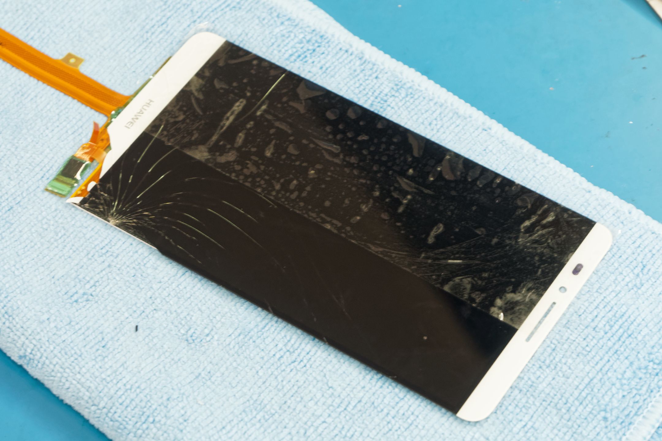

Cały proces mogliśmy oglądać na własne oczy na przykładzie 6-calowego Huawei Mate 7, którego recenzję publikowaliśmy w 2014 roku. Sprzęt ma się doskonale, ale ekran nie przetrwał któregoś z rzędu spotkania z kafelkami. Zdarza się najlepszym. Reszta warstw ekranu na szczęście została nienaruszona. Czas oczekiwania będzie oczywiście zależał od modelu i dostępności w kraju części oryginalnych bądź zamienników. Wzięty na warsztat smartfon został wstępnie sprawdzony i szybko rozłożony.

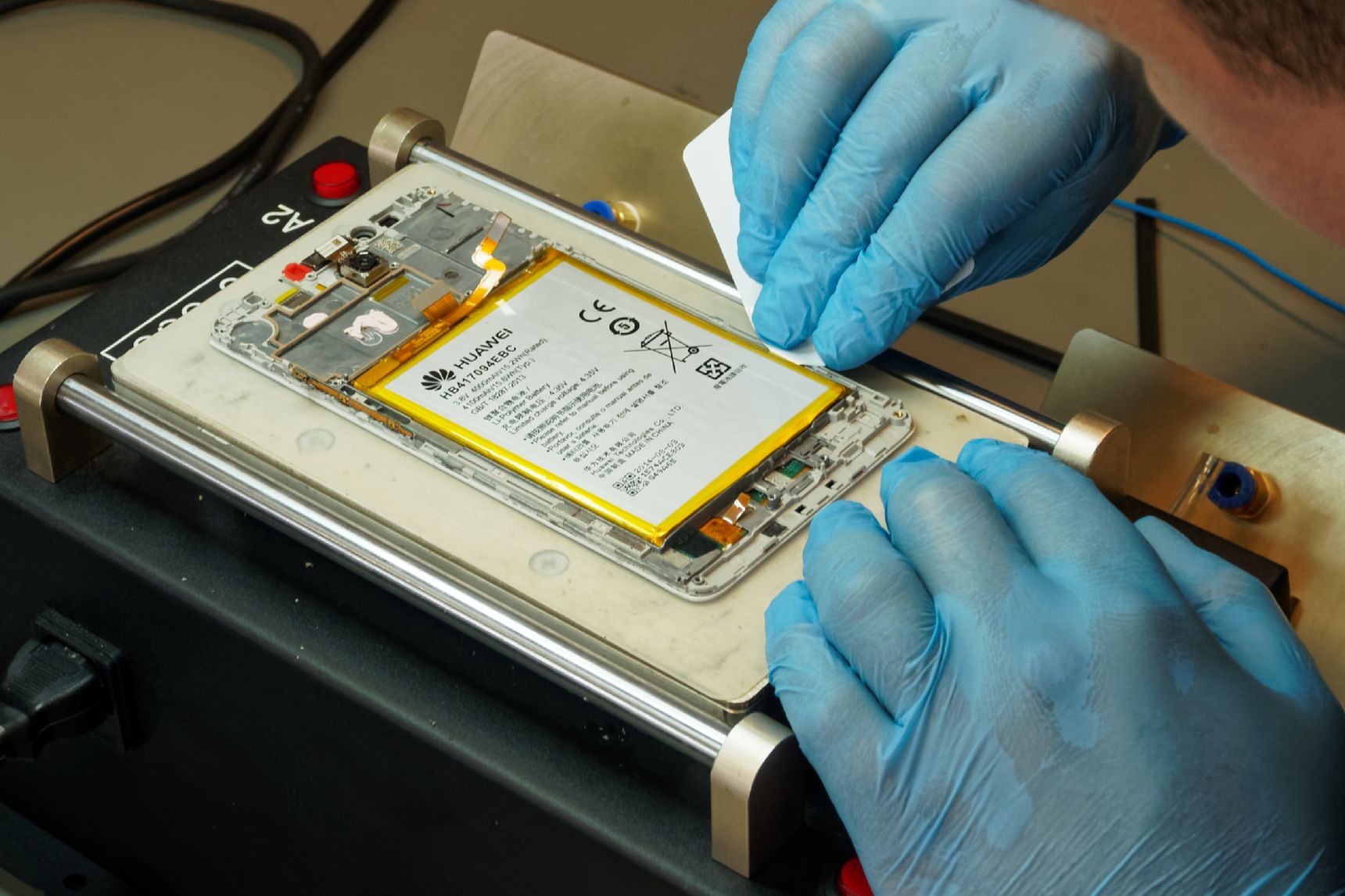

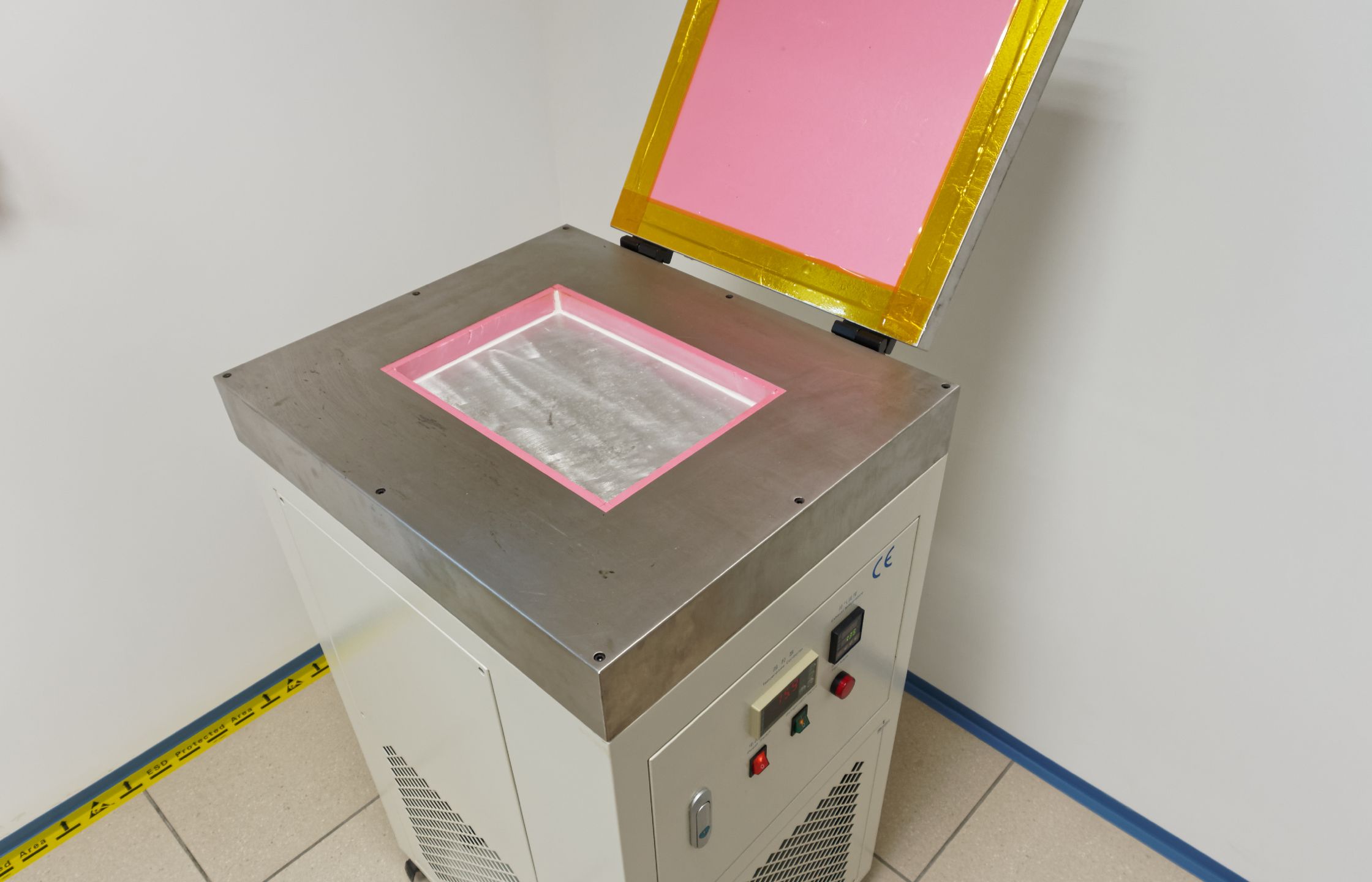

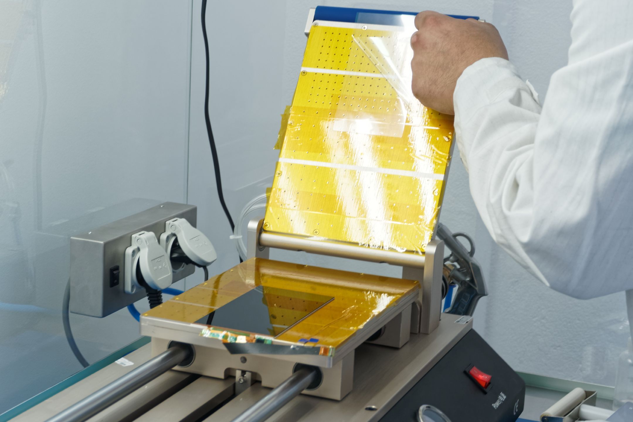

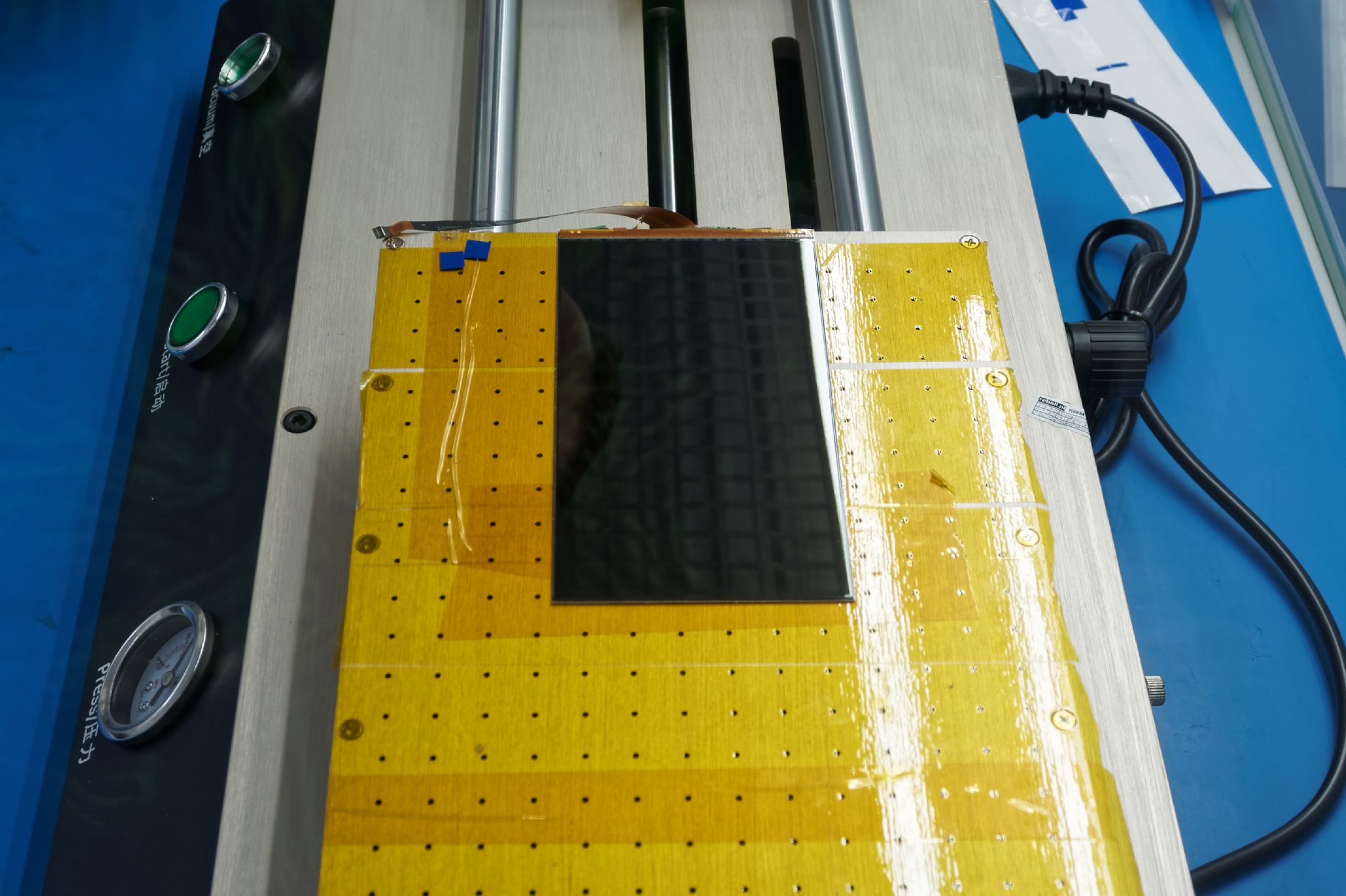

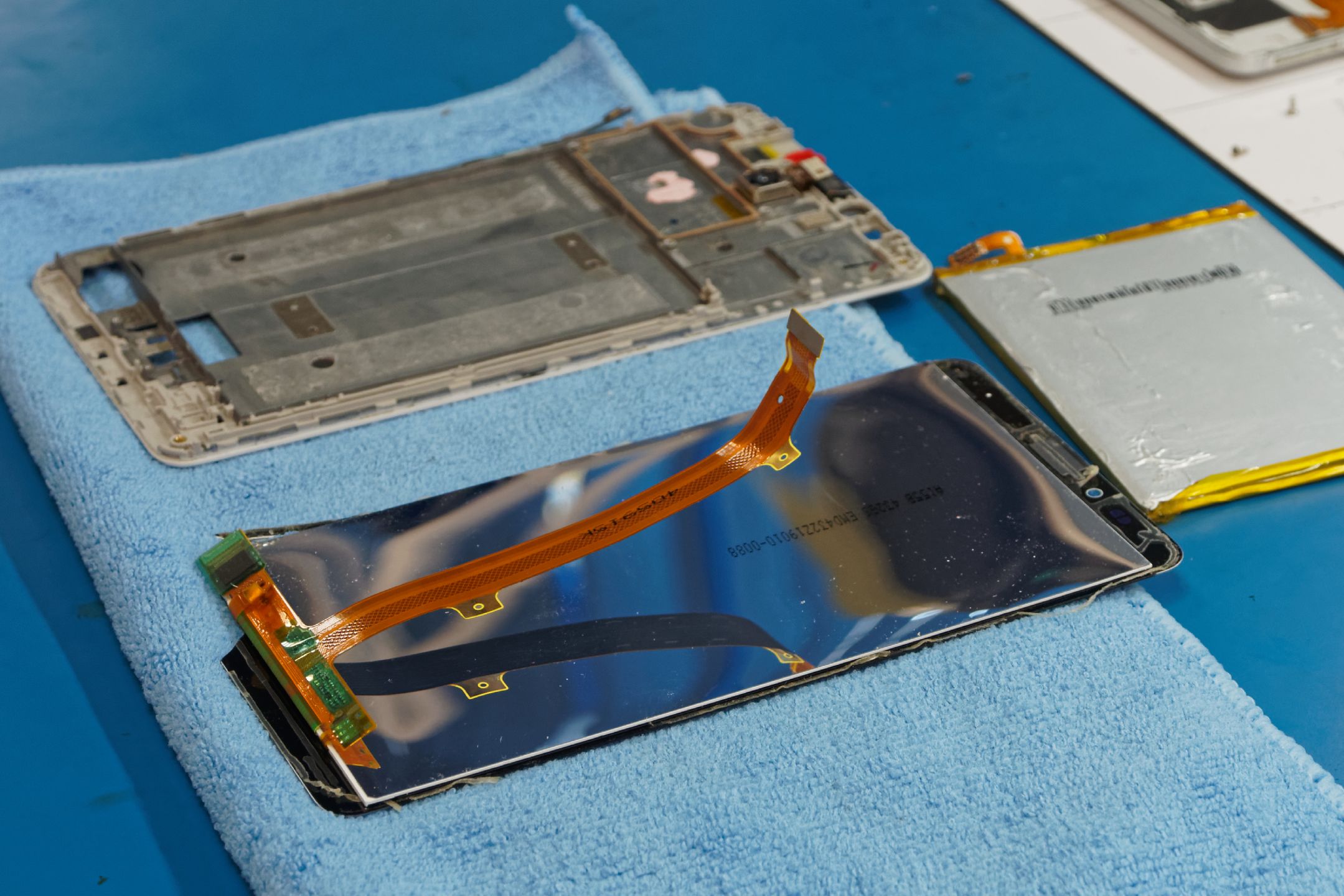

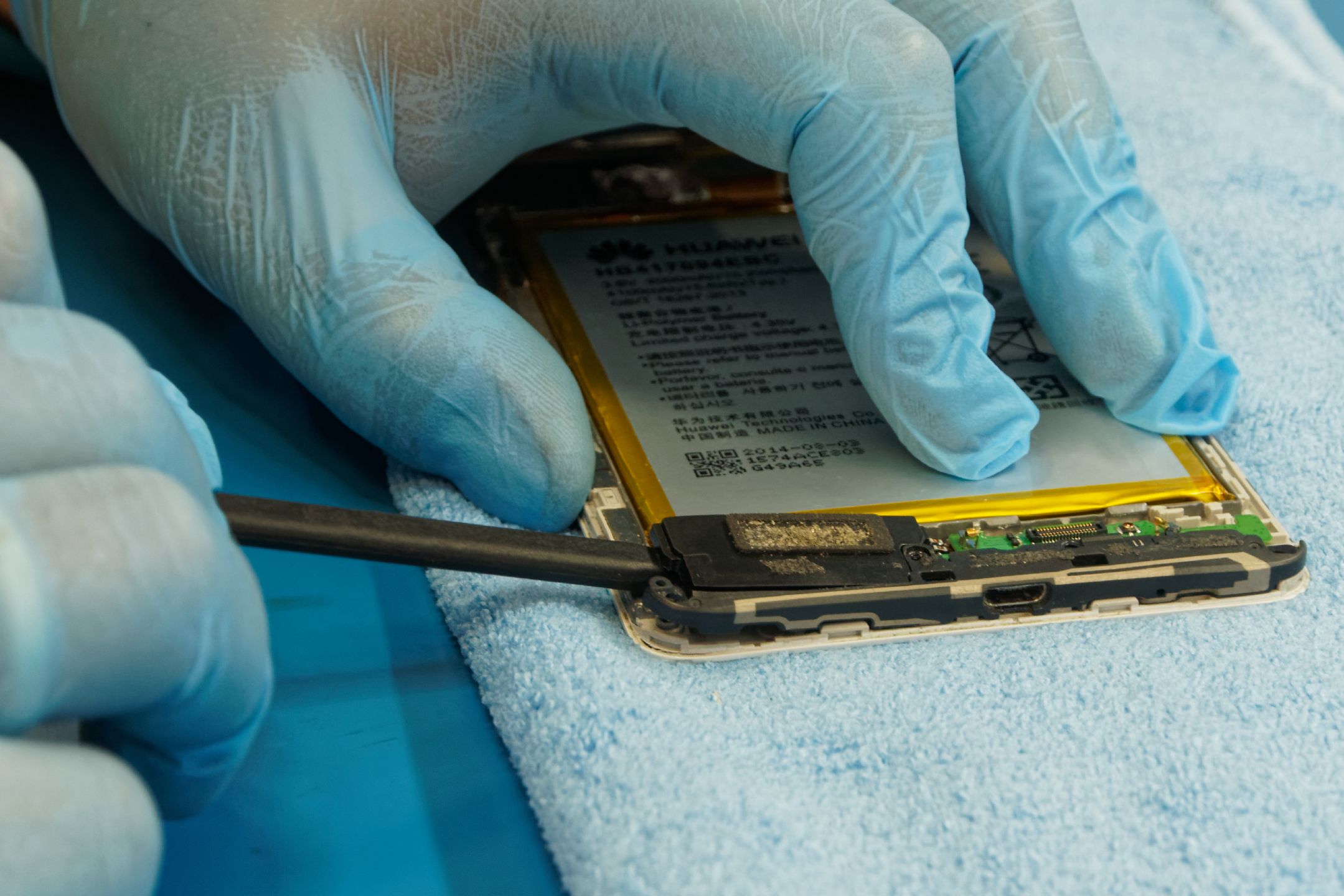

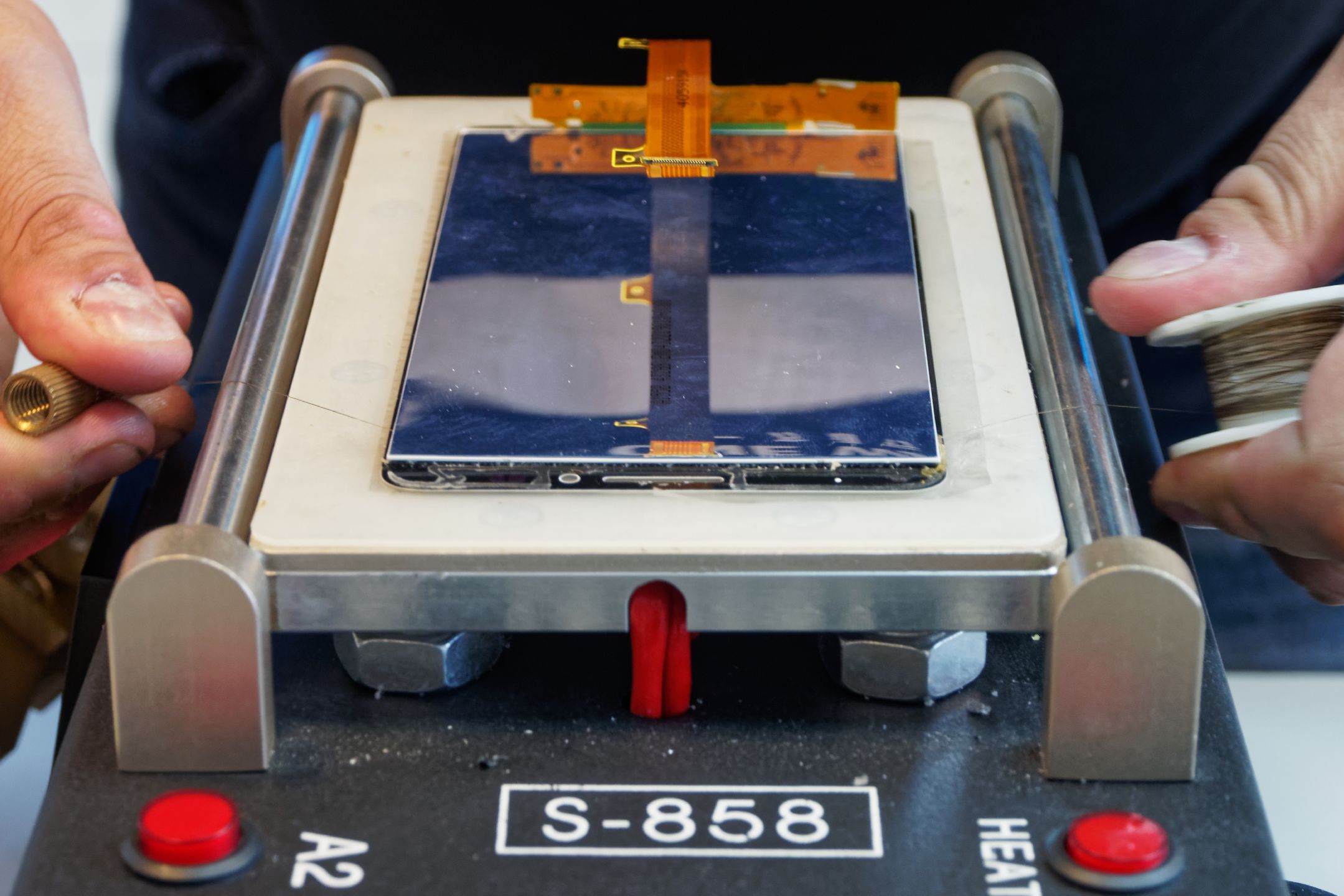

Niektóre elementy są sklejone, więc trzeba było rozkładać urządzenie na podgrzewanej platformie, którą widzicie na zdjęciu po prawej stronie. To jedna z czynności, które bez doświadczenia trudno wykonać dobrze, zwłaszcza w warunkach domowych. W przypadku niektórych modeli potrzebna jest powierzchnia wymrażająca, którą uzyskuje się w dedykowanym separatorze kriogenicznym. Wybór zależy od tego, jakie elementy akurat trzeba rozdzielić i jaka temperatura może im zaszkodzić. Po wyjęciu ekranu z szybą należy bardzo precyzyjnie ustawić położenie modułu wyświetlacza względem przedniej szybki (ewentualnie digitizera). Minimalne przesunięcie względem fabrycznego układu może skutkować tym, że smartfonu po prostu nie uda się złożyć, a wyświetlany obraz będzie przekrzywiony względem przedniej szybki. Służą do tego widoczne na zdjęciach ramki. Do dyspozycji mamy dedykowane do różnych popularnych modeli, ale akurat nasz Mate 7 był mierzony w formie uniwersalnej.
  • Obraz
  • Obraz
[1/2]

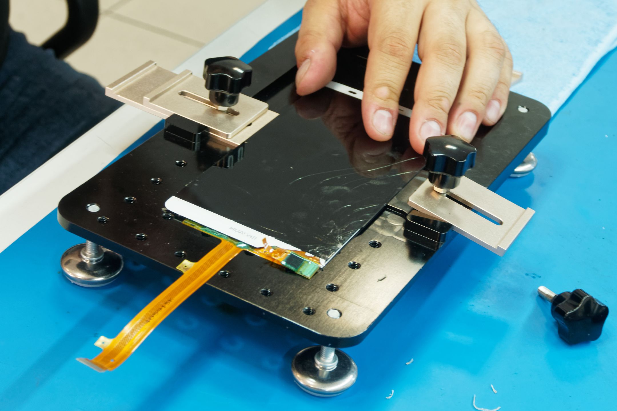

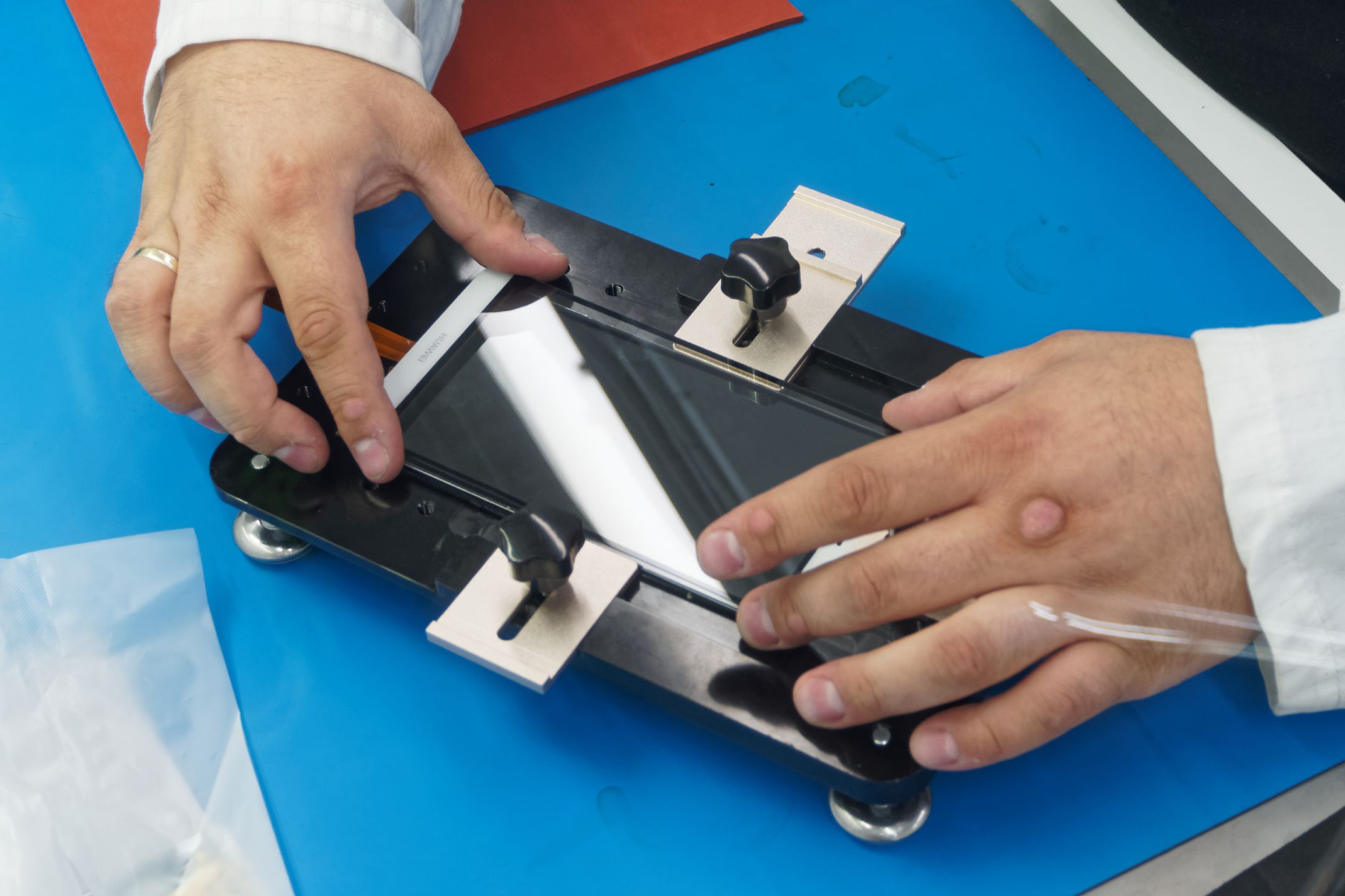

Potłuczone szkło zostało profilaktycznie zabezpieczone taśmą samoprzylepną, a następnie ekran powędrował na podgrzewaną platformę. Do cięcia wykorzystywane są znane też w innych miejscach molibdenowe druty o odpowiedniej grubości i oczywiście pewne ręce pracownika warsztatu. W modelu Mate 7 konstruktorzy nie żałowali kleju, więc cięcie nie szło łatwo.

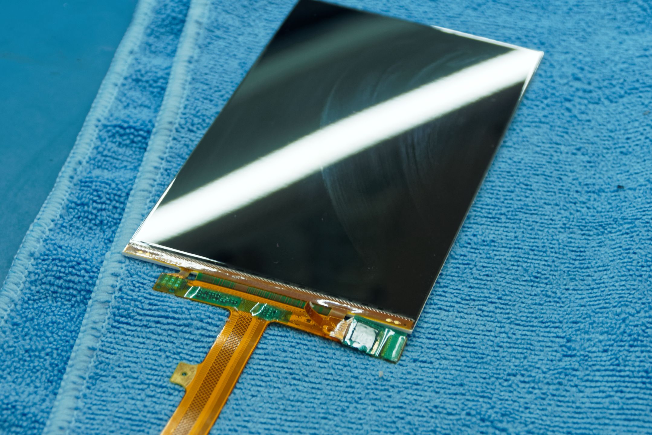

Zanim zostanie naklejone nowe szkło, trzeba oczywiście pozbyć się całkowicie starego kleju. Ty do akcji wchodzą różne rozpuszczalniki, często niedostępne w zwykłych sklepach. Sądząc po pomarańczowym aromacie, jaki unosił się w serwisie, w użytku był octan oktylu.

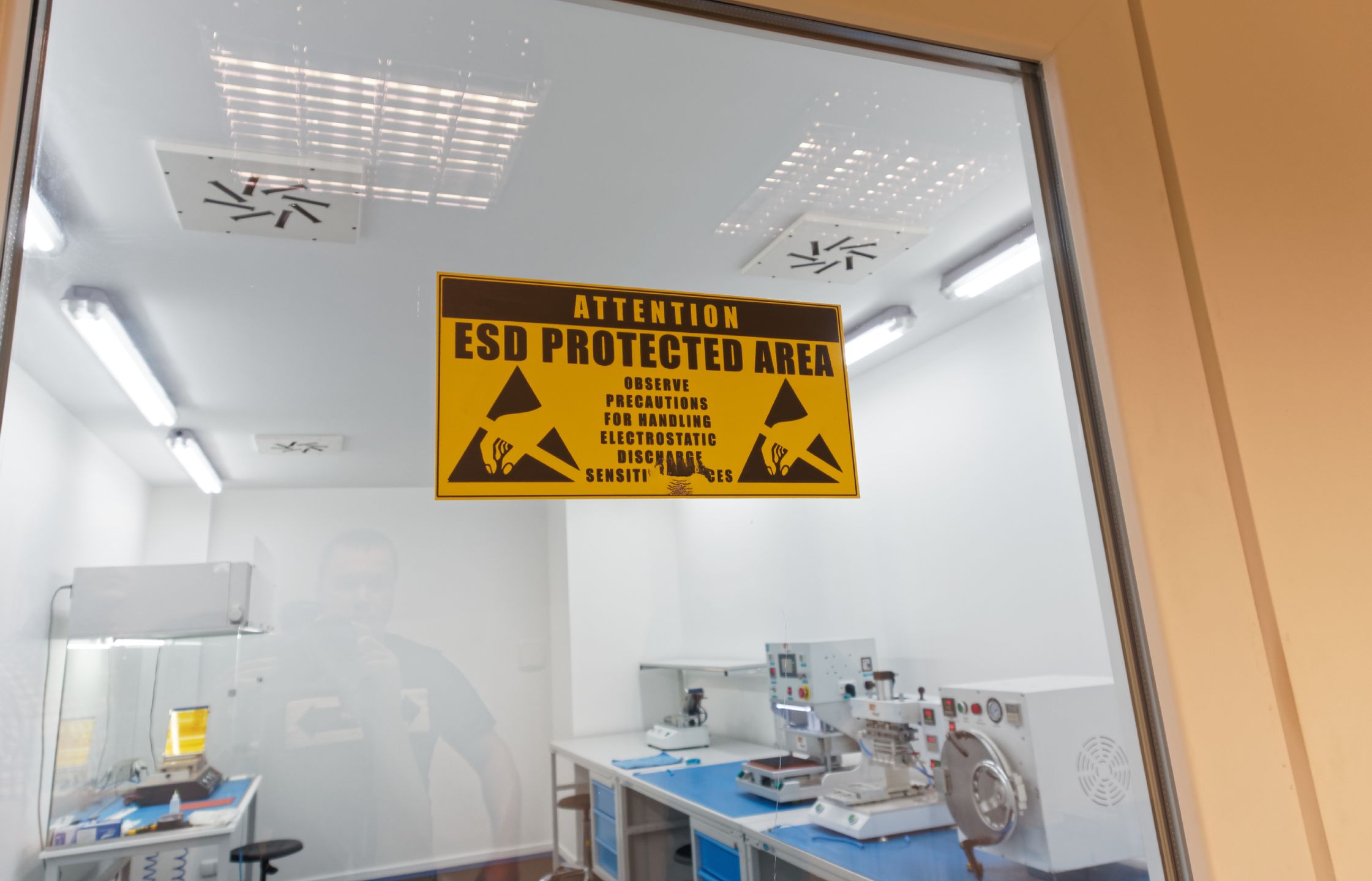

Wstępnie wymyty ekran wymaga finalnego doczyszczenia powierzchni z ewentualnych „smug”, a w dalszym kroku przeniesienia do komory bezpyłowej, gdzie w niemal idealnej czystości zostanie złączony najpierw z arkuszem kleju, a potem z nowiutką szybą. Komora, którą dysponuje serwis GoRepair, zasługuje na chwilę szczególnej uwagi, gdyż jest to przestrzeń wyjątkowa w skali naszego kraju. Pomieszczenie zostało zaprojektowane i przygotowane od podstaw przez założycieli serwisu. Warto tu zaznaczyć, że na potrzeby serwisu naprawiającego ekrany nie jest potrzebne tak czyste otoczenie, jak przy odzyskiwaniu danych albo w medycynie, ale na pewno nie da się w domowych warunkach łączyć warstw ekranu tak, by nie „przyczepiły się” do nich widoczne gołym okiem drobinki kurzu.

Do pokoju wchodzimy przez śluzę (podwójne drzwi), w fartuchu i ze specjalnymi ochraniaczami na obuwie. Ciśnienie w niej jest celowo zwiększone w stosunku do otoczenia, co sprawia, że drobne pyłki i zanieczyszczenia są wypychane na zewnątrz. Ponadto powietrze w komorze jest bez przerwy w ruchu – zasysane przy podłodze, filtrowane i ponownie wtłaczane przez nawiewy w suficie. Dodatkowo prasa, w której na wyczyszczony ekran nałożony zostanie plaster kleju, została umieszczona w komorze laminarnej z własnym nawiewem i oświetleniem, co zmniejsza do minimum ryzyko przyklejenia się widocznych zanieczyszczeń. Warto też dodać, że temperatura oświetlenia to około 6000 K. Światło wydaje się chłodne, ale pozwala wykryć ewentualne mankamenty wizualne, zanim rozłożony i wyczyszczony wyświetlacz zostanie poddany procesowi refabrykacji.

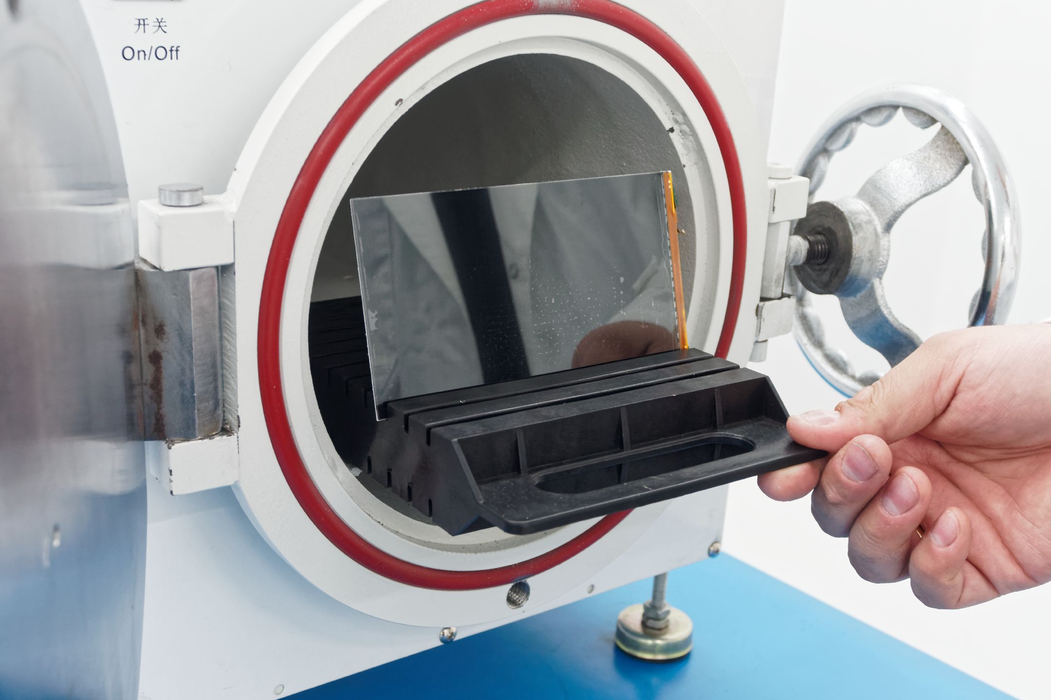

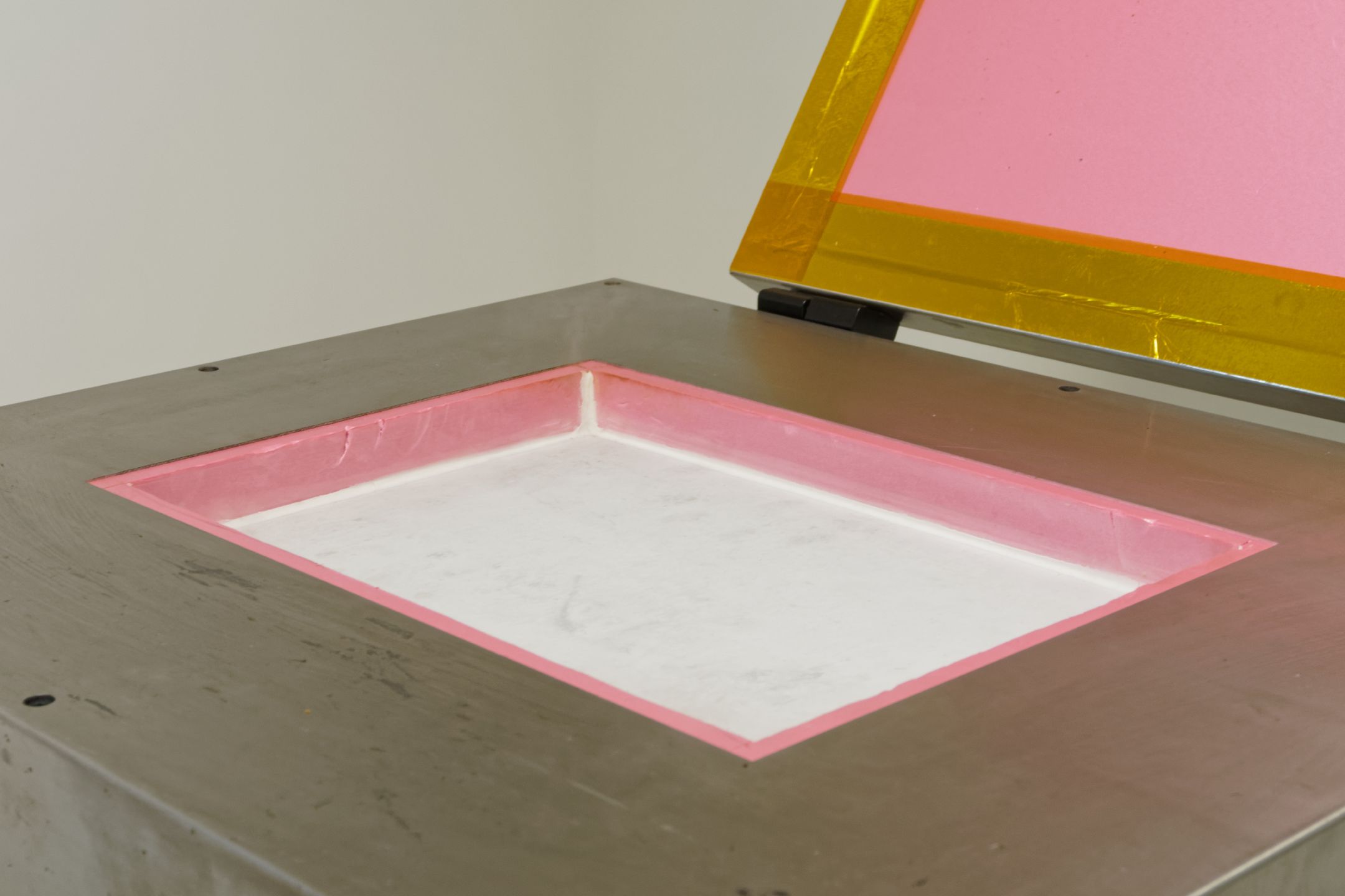

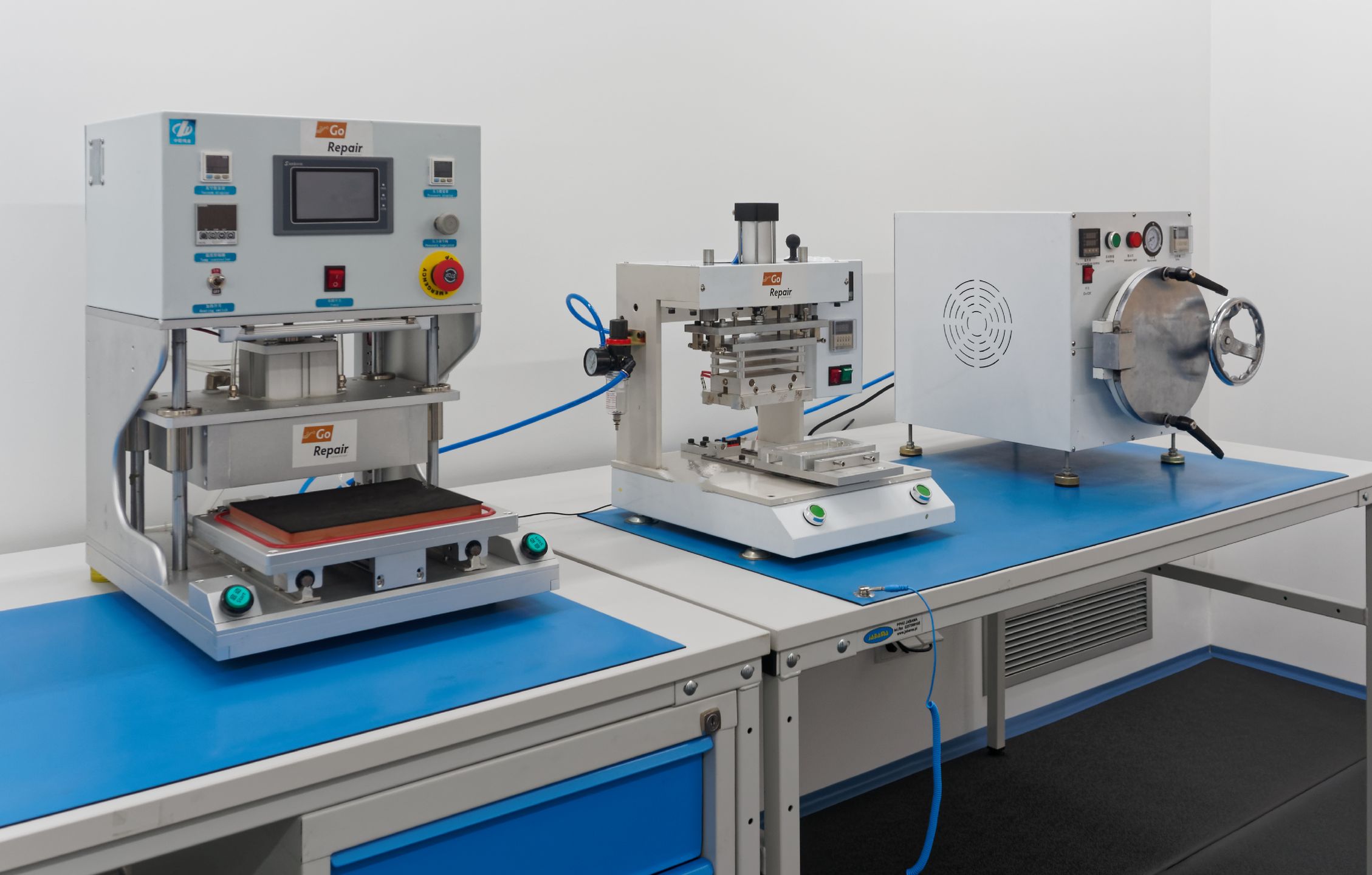

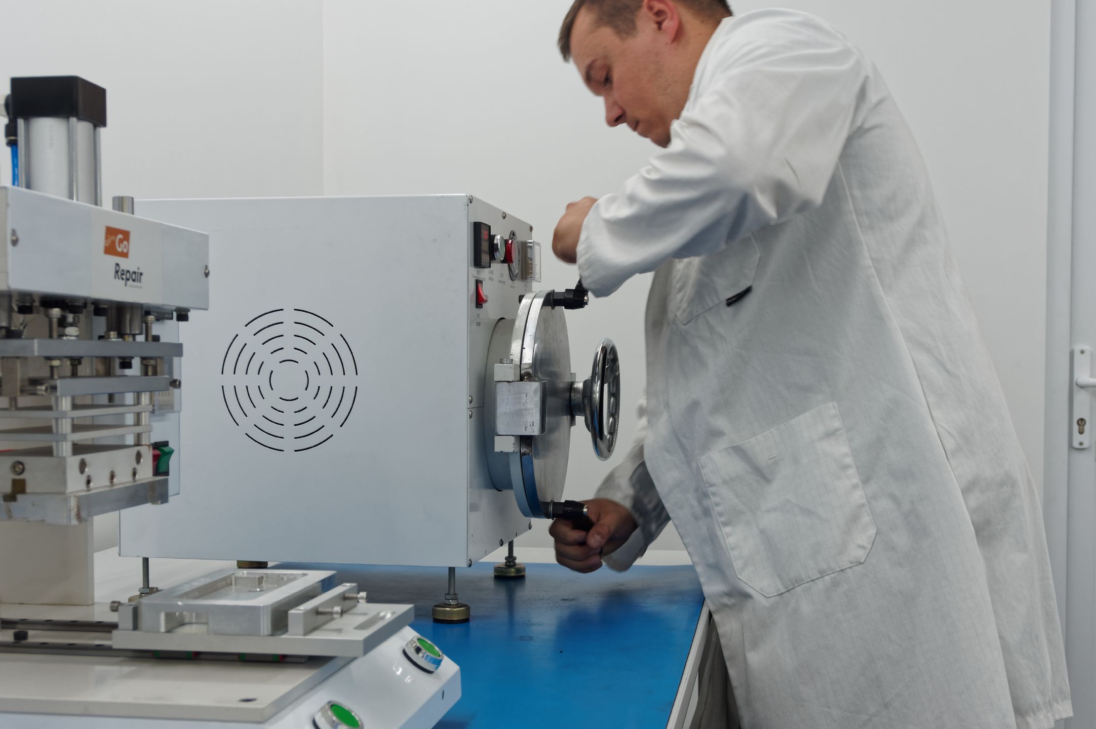

Ekran z plastrem OCA musi spędzić trochę czasu w autoklawie, w odpowiednio dobranej temperaturze i w wyższym ciśnieniu, co powinno usunąć pęcherzyki. Czas tego zabiegu to kilka do kilkunastu minut.

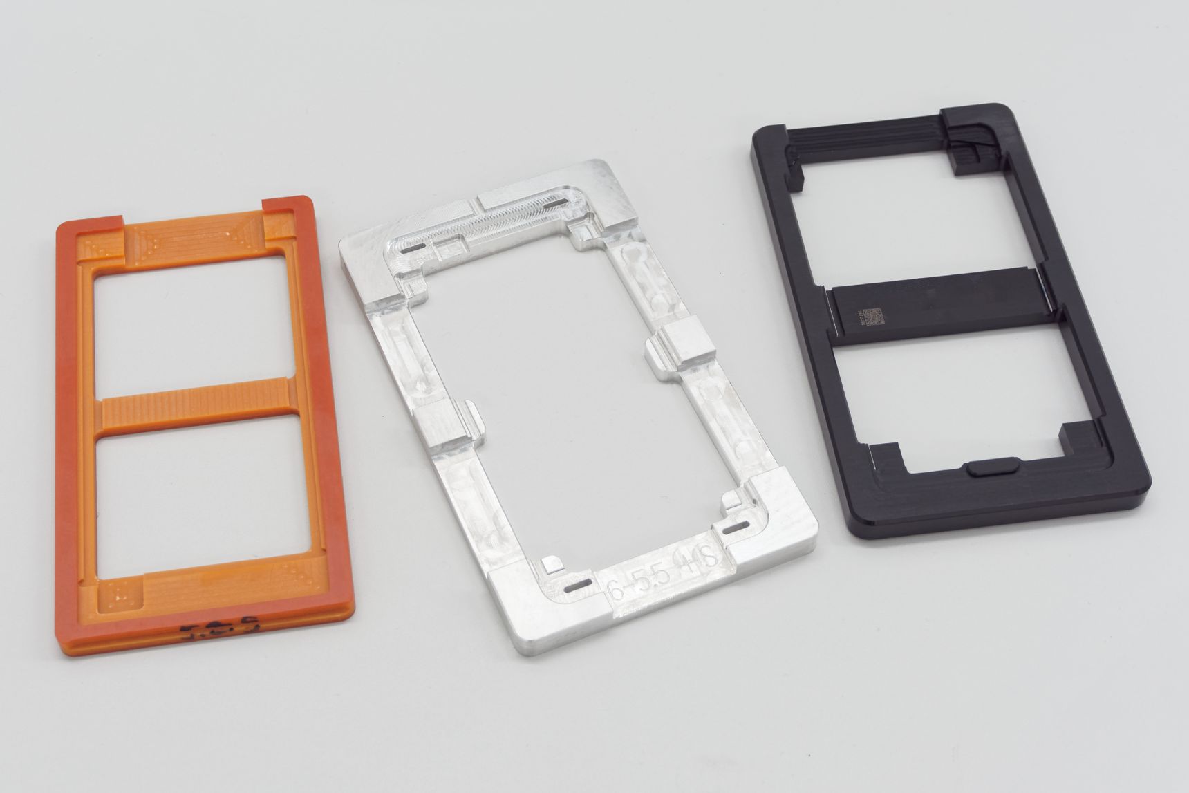

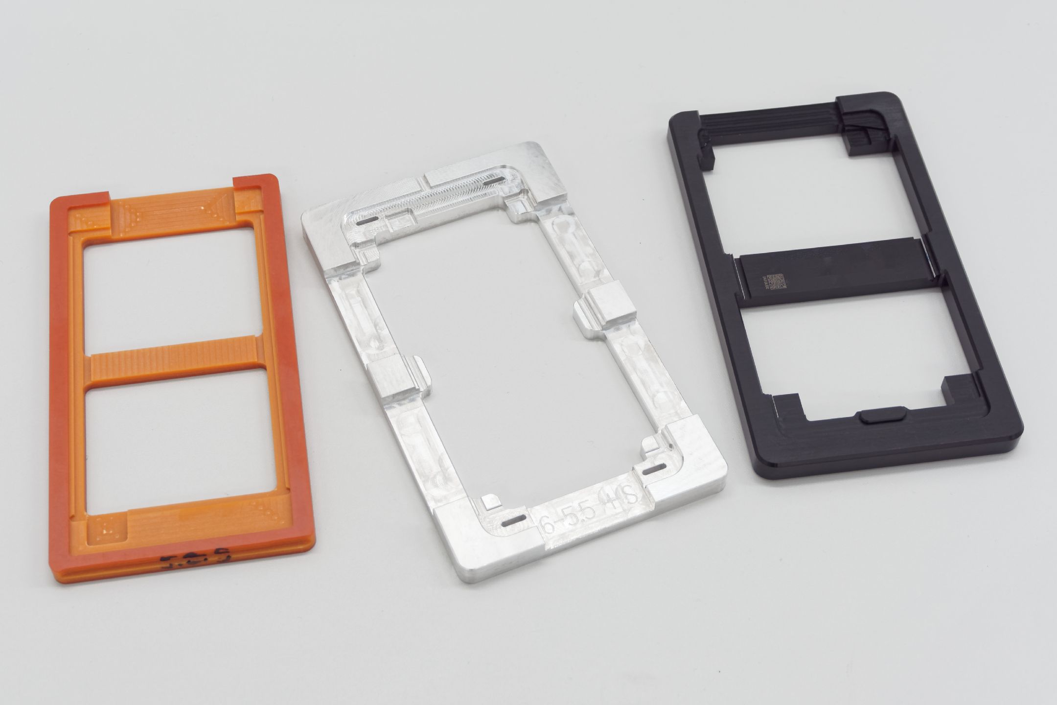

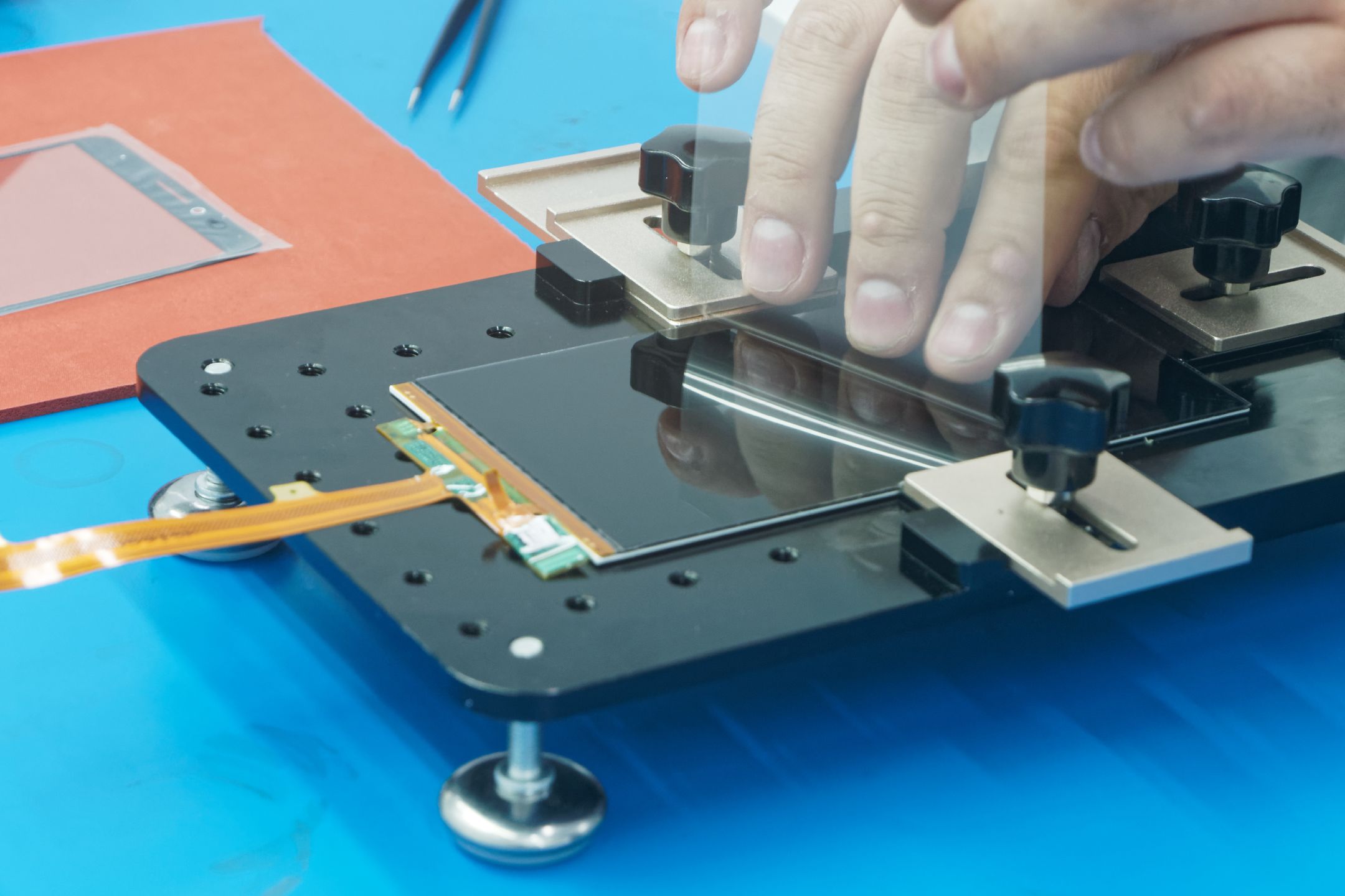

Ekran z klejem wraca do ramki, w której odmierzona została jego pozycja względem szyby zabezpieczającej. Po zdjęciu z warstwy OCA folii zabezpieczającej można spokojnie nałożyć szybę. Oczywiście znów praca odbywa się w komorze bezpyłowej, by zagwarantować czystość.

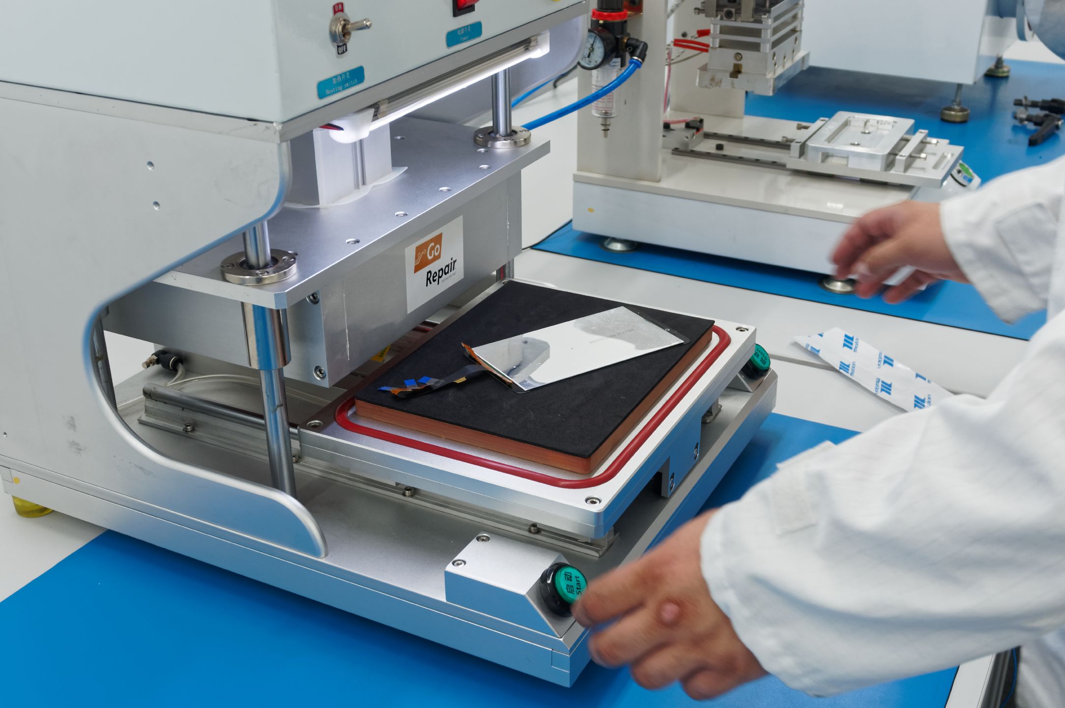

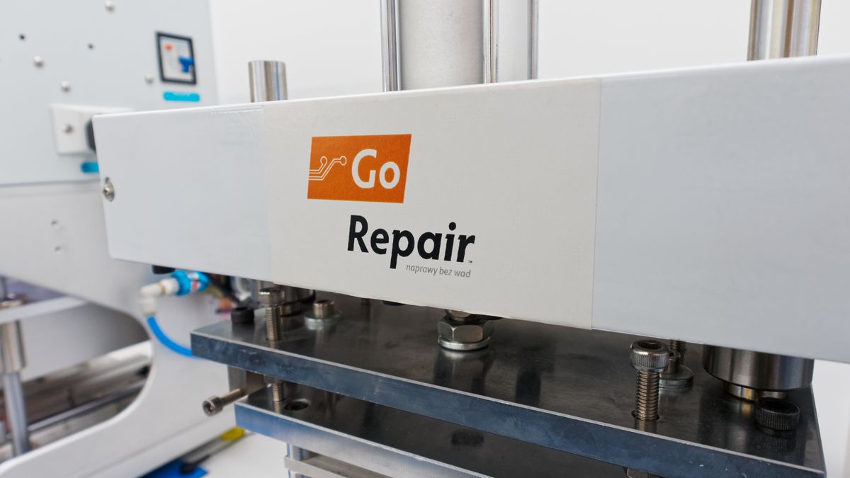

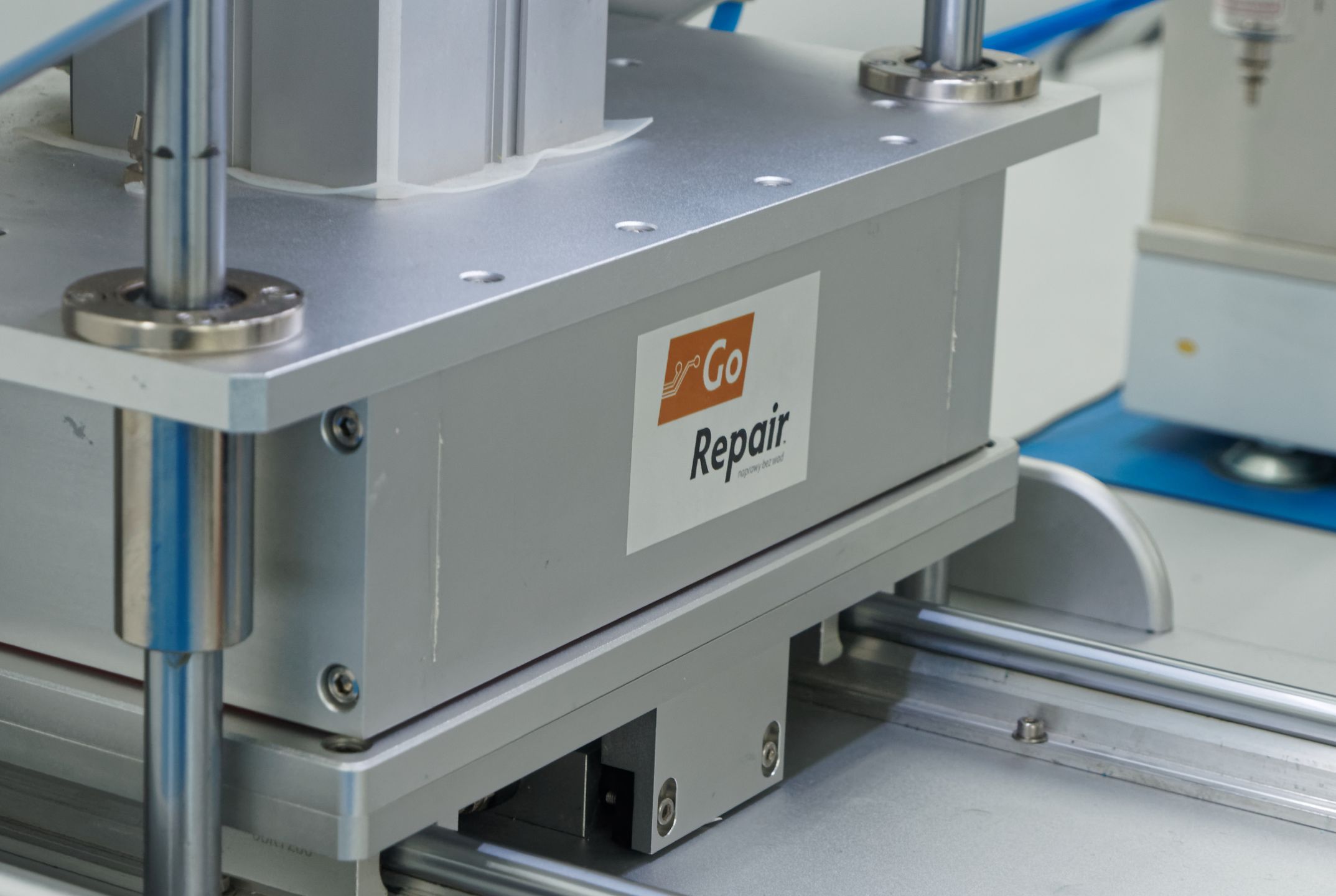

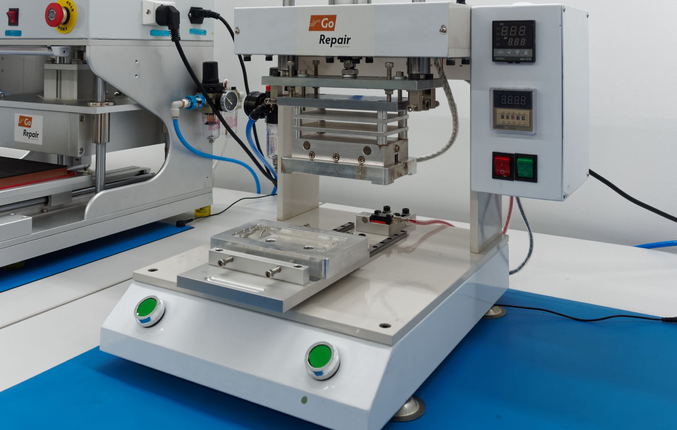

Końcówka procesu jest już prosta: najpierw w ruch idzie prasa pneumatyczna, dociskająca szkło, a następnie znów autoklaw. Po zakończeniu tego etapu nie powinno być już żadnych pęcherzyków.

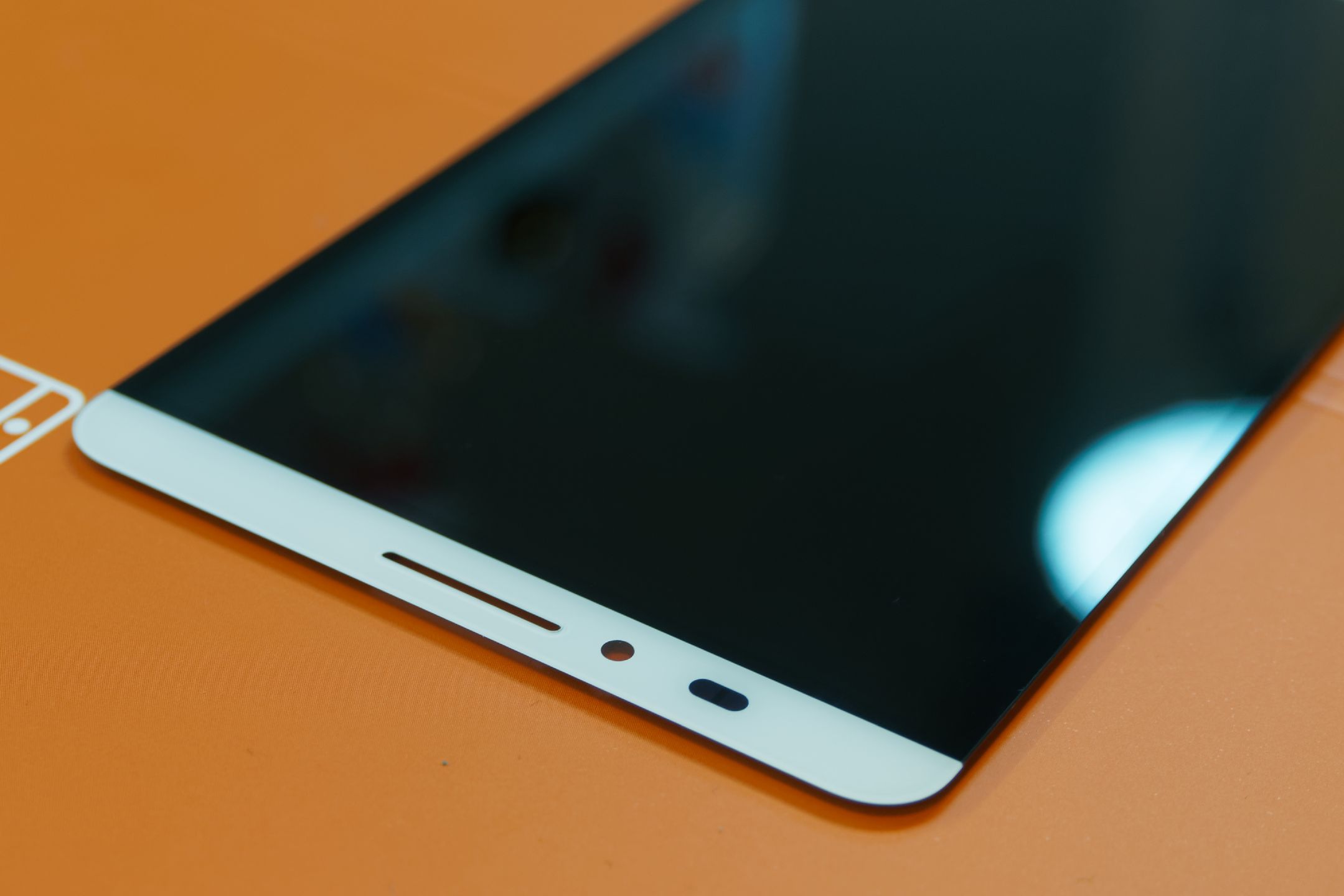

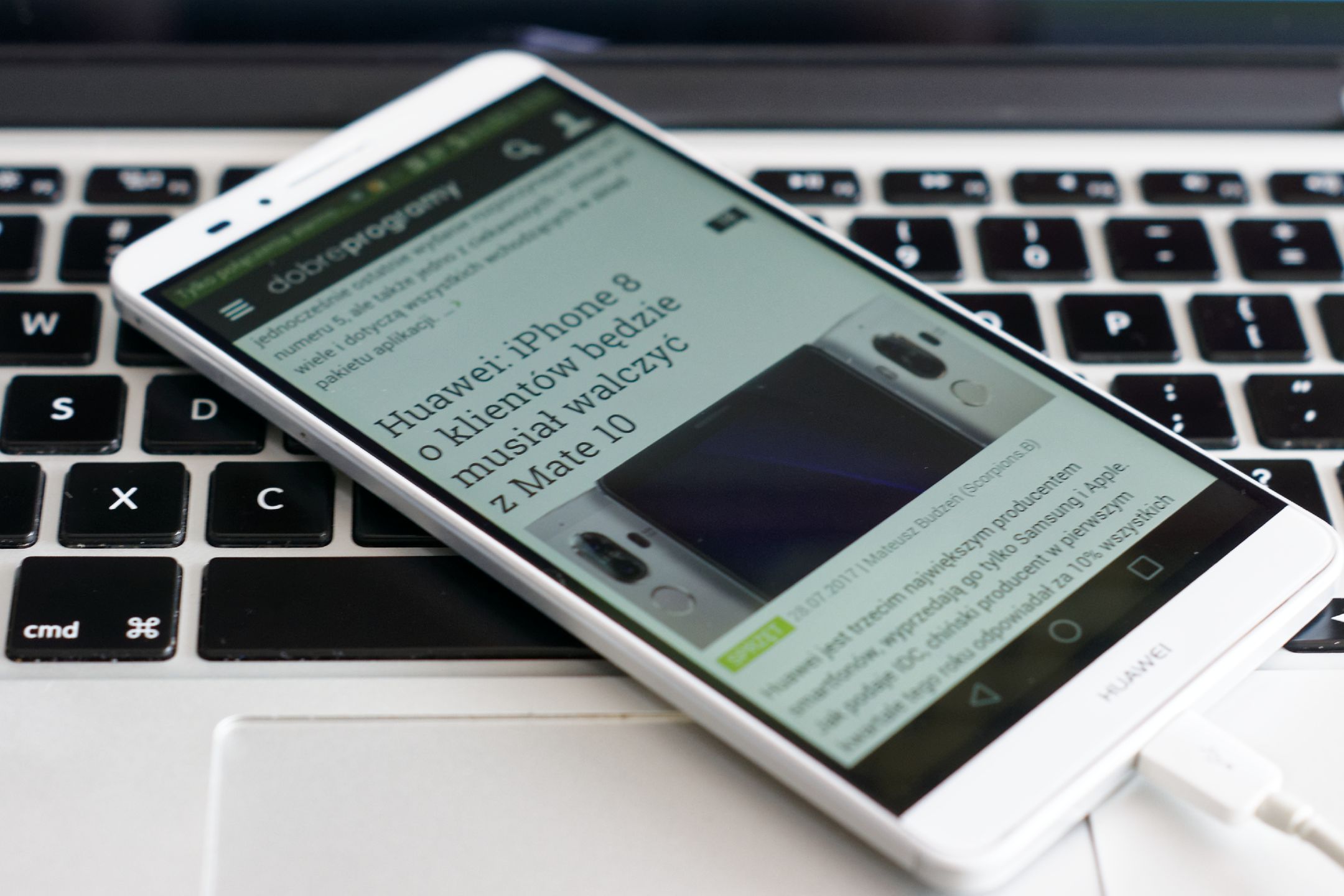

Smartfon wrócił do redakcji 2 dni później, w idealnym stanie, z nowym szkłem i obudową.

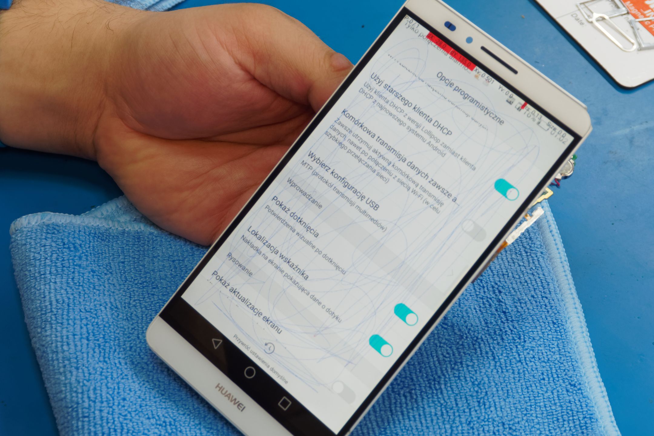

Zapytaliśmy oczywiście o oprogramowanie, z którego korzysta serwis. Do diagnostyki wykorzystywane są głównie narzędzia udostępniane przez producentów smartfonów i ich komponentów, a także ogólnodostępne aplikacje i funkcje deweloperskie w Androidzie. Bardzo istotny jest tu tryb diagnostyczny w Androidzie, pozwalający sprawdzić wiele komponentów. Oczywiście by się do niego dostać, przetestować Bluetooth abo zainstalować aplikację, trzeba odblokować urządzenie. Paradoksalnie, klienci nie mają z tym większego problemu i nawet przez telefon podają serwisantom kody. Zdarza się też, że klienci proszą o podłączenie smartfonu do WiFi i usuwają z niego dane zdalnie albo przysyłają urządzenia „wyczyszczone”, co znacznie ułatwia diagnozę usterki i późniejsze testy. Niestety nie zawsze jest to możliwe.
