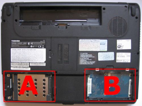

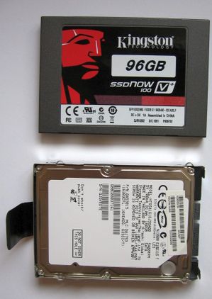

Dysk zmieniany był w czteroletnim laptopie z serii A200-1MD od Toshiby (Vista 32bit, Intel Core 2 Duo T5300, 2 GB RAM, zintegrowana grafika na chipsecie Intel 945).Stary dysk (HITACHI 160GB HTS541616J9SA0 5400 RPM) miał ranking wydajności dla dysku na poziomie ok. 4, zaś nowy Kingston SSDNow uzyskał dokładnie 5.9 punktu. Całkiem ładny wynik.
397555
Jakby ktoś kiedyś zmieniał w tej serii dysk, to podpowiem, iż zaślepka A ukrywa stary dysk i tam właśnie należy wstawić nowy. W zaślepce B (aby otworzyć trzeba dość energicznie szarpnąć, zatrzaski siedzą bardzo mocno), wg instrukcji, również można umieścić dysk, jednakże, nie ma go do czego podłączyć... :)
