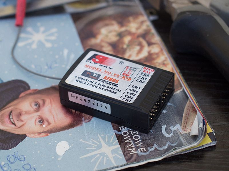

W systemach 433/868MHz sygnał podróżował powietrzem (na jednej częstotliwości), najczęściej w formie PPM, odbiornik wykonywał konwersje na PWM i w takiej formie podawał go dalej. Ale nastała technologia i aktualnie najpopularniejszymi rozwiązaniami są te pracujące w paśmie 2,4GHz, wyposażone w "frequency-hoping" - odbiornik i nadajnik sobie radośnie skaczą z transmisją/odbiorem po dostępnych kanałach, dzięki czemu trudniej się zakłócają, poza tym dane idą przez cyfrowy modem. Znaczy w trakcie podróży do statku powietrznego są w formie integerów. Dokładne protokoły transmisji zalezą od producenta sprzętu, ale one nie są dla nas zbyt ważne, bo odbiornik te cyfrowe dane i tak zawsze przerabia na coś co jest bardziej lub mniej powszechnym standardem (pwm, ppm, sbus, etc) i w tej formie wędrują do układów sterujących.

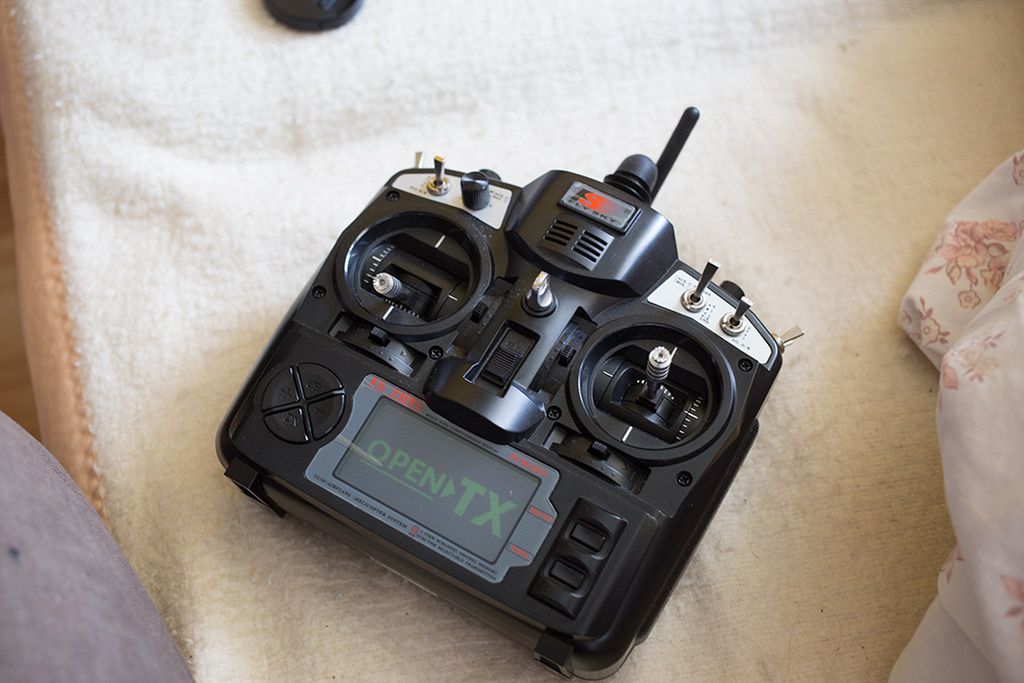

W związku z tym, że nie należę do ludzi, którzy pakując się w nowe hobby pragną na to wydać nie wiadomo jakich funduszy (bo może mi się znudzi?), wybór aparatury był oparty głownie na cenie, ilości kanałów i jej skomputeryzowaniu. Najbardziej przypasowała mi FlySky FS-TH9X.
552766
Chiński klon Turningy 9X. Nadajnik sprzętowo wygląda bardzo dobrze, poza tym w środku siedzi ATmega64A, i dzięki bogu bo, poza tym, że sprzęt fajny to bardziej syfiastego softu w urządzeniu dawno nie widziałem. Problem z softem dało się rozwiązać dolutowując złącze ISP, i flashując weń openTX (er9x jest lepszy, ale wymaga moda 2 przełączników), w każdym razie nowy soft rozszerzył ilość kanałów z 9 do 16 i dodał całą masę przydatnych opcji. Choć może przede wszystkim, nadajnik przestał straszliwie piszczeć przy każdym naciśnięciu przycisku.

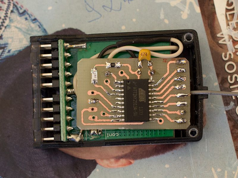

Dlatego powstało to:
552771

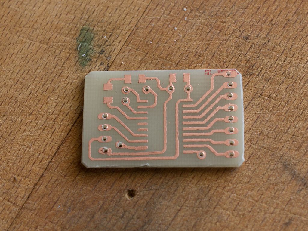

Zbudowane na ATtiny2313, który jak na swoje możliwości jest zaskakująco drogi (4,5pln, "mocniejszą" atmegę8 można dostać za 3), ale ma wyprowadzony cały jeden port na jednej krawędzi a ten port ma dostępne przerwanie PCINT na sobie. Poza tym jest w obudowie SOIC (lepiej mi się to lutuje niż TQFP).
552773

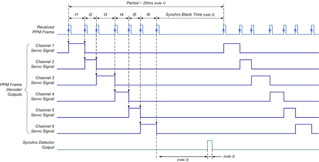

Pierwszą myślą było wykorzystanie któregoś z timerów do mierzenia czasu impulsów PWM, zapisanie tego czasu w tablicy, i na podstawie tych danych generowanie impulsów PPM. Ale miałem olśnienie, relacja między PPM i PWM wygląda tak:
552775
Już, olśniło co można zrobić? Dzięki temu kod programu zamyka się w całych 158 bajtach (wraz z obsługą LEDa) i zużywa całe 0 bajów RAM, do tego nic nie trzeba mierzyć i pisać kodu generatora. Jak? Ustawić przerwanie na wszystkie piny portu B, i timer aby pracował przy F_CPU/64. Kiedy nastąpi przerwanie, trzeba ustawić poziom wyjścia PPM na wysoki, i zresetować timer aby jego przerwanie odpaliło się za 304us (powinno być 300, ale przy 8MHz tak się nie da). W przerwaniu timera dajemy wyjście PPM na stan niski, i tyle. Cała filozofia. W efekcie cały kod potrzebny do konwersji wygląda tak:

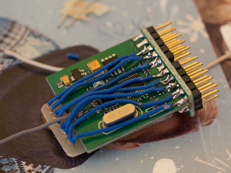

Po przylutowaniu do płytki wszystkich potrzebnych przewodów, trzeba je na na pająka wpiąć do wtyczki ISP, zaprogramować układ, pozostaje tylko połączenie wsztstkiego. W tym celu trzeba przylutować 8 wejść portu B do wyjść kanałów PWM, kolejność nie ma znaczenia.
552785

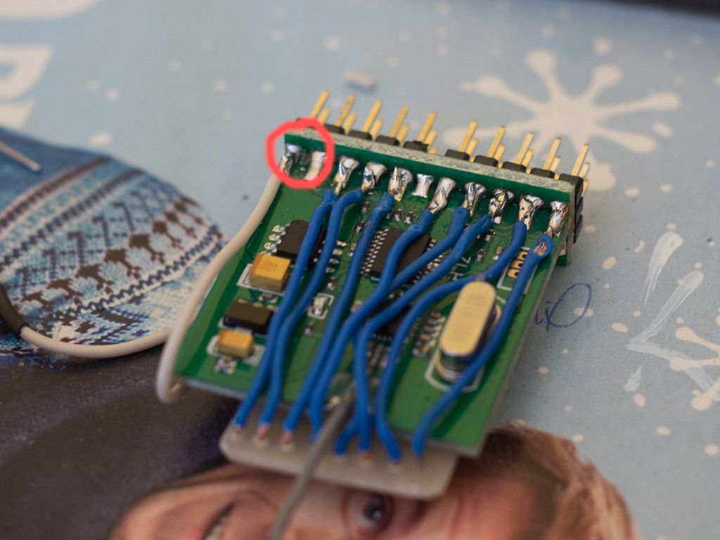

Masa jest dostępna na środku tej małej płytki z pinami, zasilanie po lewej stronie, na środkowym rzędzie pinów. Pozostaje kwestia wyprowadzenia wyjścia PPM. Oryginalny układ ma 10 rzędów szpilek (po 3), 8 to wyjścia PWM, dwa to zasilanie i "bind", oba rzędy pełnią identyczne funkcje, dlatego lokalizujemy miejsce zaznaczone na czerwono:
552787
Jest tam ścieżka, którą trzeba przeciąć, jak już ją przetniemy to upewniamy się, że pierwsze dwa piny nie są już ze sobą połączone, jeśli nie są, przylutowujmy kabelek z wyjściem PPM do pierwszego z nich. Upychamy ewentualne wystające kabelki do odbudowy, skręcamy i tadaaaa:
552789
552790

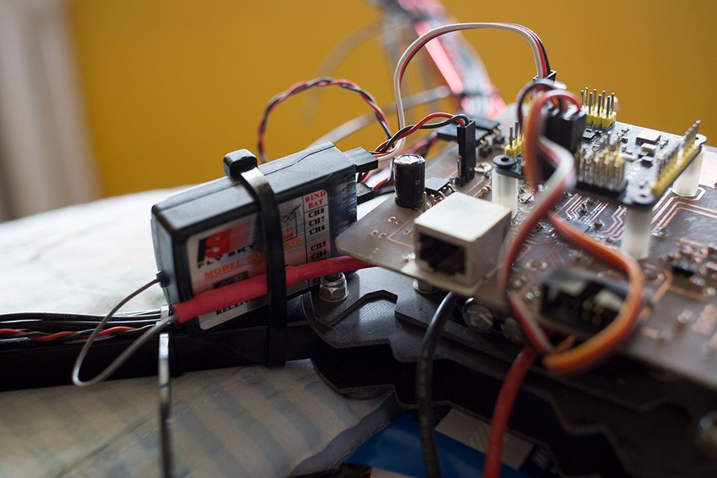

Wszystkie oryginalne funkcje są dostępne dalej, nic poza obudowę (poza anteną) nie wychodzi, całość jest kompatybilna z układem kabelków odbiorników posiadających oryginalnie PPM, i komputer dostanie teraz całe 8 dostępnych kanałów. Można latać, no prawie. Czy są na sali pytania? :D
