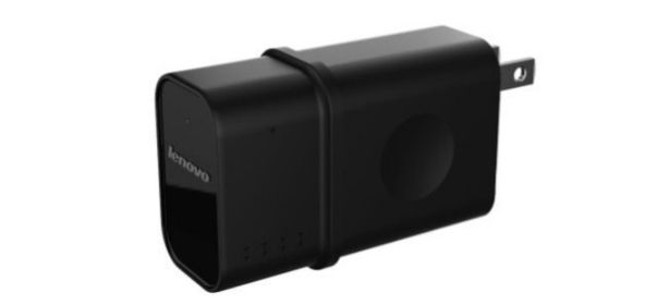

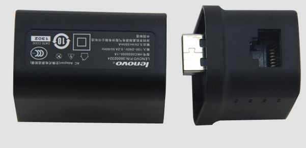

Urządzenie składa się z dwóch części. Pierwszą z nich stanowi standardowa ładowarka z wyjściem USB 5 V 550 mA. Drugi, mniejszy element, to właśnie ten, który nas interesuje. Router jest mały, lekki i solidnie wykonany. Nic nie skrzypi, nic nie trzeszczy, ale za to po dłuższej pracy trochę się grzeje. Żeby było wiadomo o czym mowa, poniżej zamieszczam klika zdjęć omawianego urządzenia:
522226
117302
117303
Moim zdaniem konstrukcja ma jedną wadę, którą w dość prosty, ale brutalny sposób można rozwiązać. Chodzi o to, że o ile router idealnie pasuje do ładowarki z zestawu, to przez rant na obudowie nie pasuje on do standardowych ładowarek USB. Jak już wcześniej wspominałem, ładowarka z zestawu zapewnia tylko 550 mA, a jest to stanowczo za mało dla dzisiejszych smartfonów. Aby nie zabierać kolejnej ładowarki mamy dwa rozwiązania tego problemu.
Po pierwsze, można zabrać ze sobą przedłużacz USB, co moim zdaniem odpada. Przecież pierwotnym założeniem było ograniczanie kabli, a nie ich mnożenie.
Drugi sposób, może mało elegancki, ale za to piekielnie skuteczny. Wystarczy delikatnie odciąć kawałek rantu na routerze, dzięki czemu podłączymy go do każdej ładowarki z portem USB.

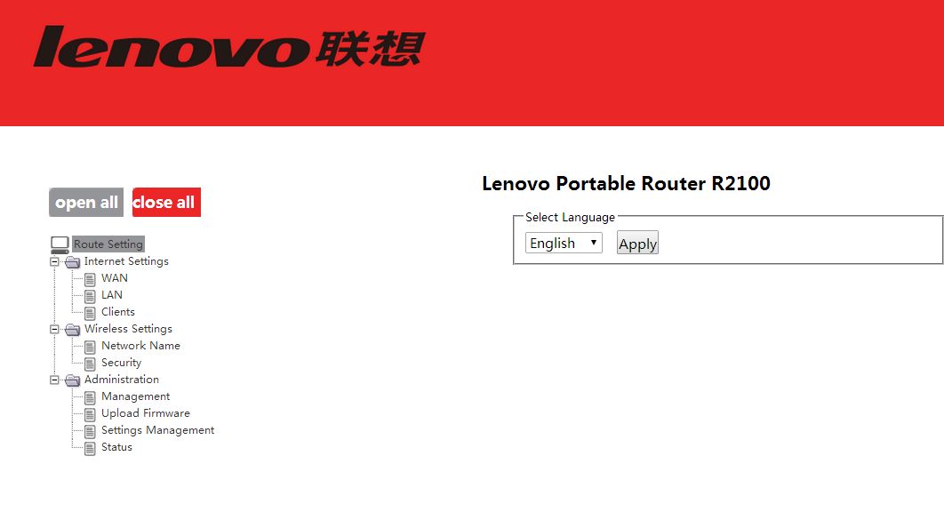

Skoro mamy już podłączoną ładowarkę, czas na pierwsze testy. Konfiguracja urządzenia odbywa się po zalogowaniu przez stronę WWW do panelu administracyjnego. Wpisać należy adres http://192.168.11.1. Domyślne hasło i login znajdują się na naklejce na urządzeniu, oczywiście zmiana hasła powinna być pierwszą czynnością po zalogowaniu na router.
Panel Administracyjny

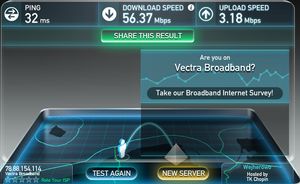

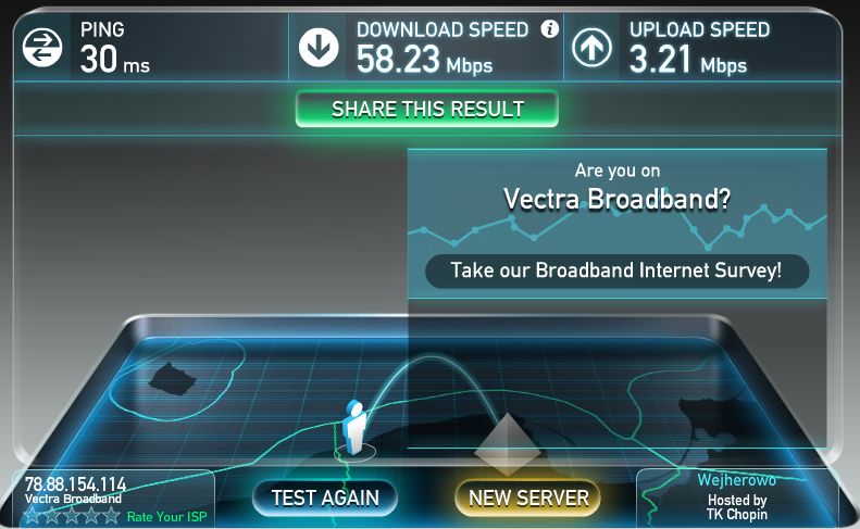

Teraz wystarczy tylko podłączyć kabelek od Internetu do urządzenia, a skoro wszystko działa, to czas na testy. Za punkt odniesienia niech posłużą wyniki testu prędkości Internetu po kablu.
Internet po kablu
Internet po kablu
Natomiast taki wynik otrzymałem udostępniając łącze testowane powyżej przez router Lenovo R2100
Lenovo R2100: Sieć otwarta
Lenovo R2100: WPA / WPA2 Personal
Router spisuje się naprawdę rewelacyjnie, przyznam szczerze, że nie liczyłem na takie osiągi. Dla mnie nawet połowa tej prędkości byłaby w zupełności wystarczająca do awaryjnego dzielenia Internetu. A przecież w pokojach hotelowych nawet po kablu nie osiągniemy takich prędkości.

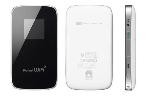

Huawei GL01P
W Polsce sprzedawany jako Huawei e589 4G LTE 100Mbps, w cenie ok 350 zł. Jego główną zaletą jest to, że obsługuje sieć LTE oraz to, że posiada ekranik, na którym wyświetlane są podstawowe informacje o parametrach pracy urządzania- w tym o aktualnej liczbie podłączonych urządzeń.

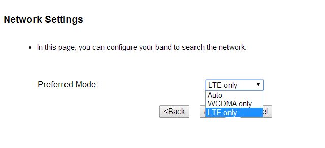

Standardowo urządzenie obsługiwane jest przez panel administracyjny dostępny przez przeglądarkę. Całego panelu nie ma sensu opisywać, skupię się tylko na najważniejszych rzeczach.
522250
I tak, nie wiedzieć czemu, modem jest strasznie oporny na moją konfigurację. Po każdym uruchomieniu routera muszę zmieniać ręcznie preferowaną sieć na LTE. Co jest delikatnie mówiąc irytującej, bo tak akurat się składa, że mam nielimitowany dostęp do Internetu po LTE, a za 3G muszę płacić;)
Zabawa w kotka i myszkę
Z pozostałymi ustawieniami nie ma takiego problemu, raz zapisany kod PIN do karty SIM zostaje zapamiętany. To samo dotyczy profili połączenia APN. Do zarządzania urządzeniem istnieje nawet dedykowana aplikacja, niestety te krzaczki trochę mnie przerażają :)

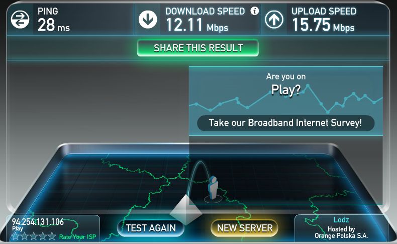

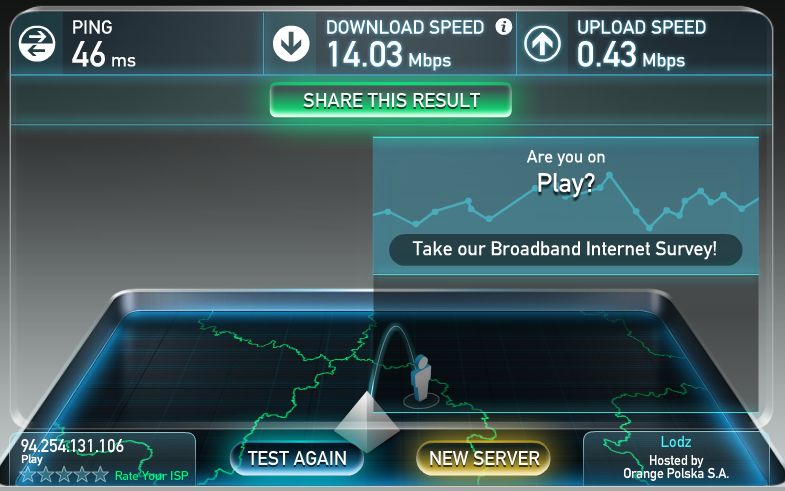

Ponieważ operator sieci Play sztucznie przycina transfer po LTE, wynik testu prezentuje się następująco:
LTE PLAY
LTE PLAY
Według danych zamieszczonych na stronie producenta urządzenie może działać bez przerwy przez 9 godzin. Czas ten jest lekko niedoszacowany, podczas moich testów modem pracował w sieci LTE przez ponad 10 godzin (podłączone 2 urządzenia, pobrane 9 GB danych)
Czy warto inwestować w urządzenie obsługujące sieć LTE, skoro routery mobilne 3G o podobnej funkcjonalności są sporo tańsze? Akurat w moim przypadku, gdzie mam nielimitowany transfer po LTE (a dokładniej to 200GB miesięcznie po przekroczeniu których operator może ograniczyć transfer) za 9,99zł, do końca 2014 takie rozwiązanie jest korzystne. Oczywiście zasięg sieci LTE w Polsce pozostawia jeszcze wiele do życzenia, w ostateczności pozostaje nam zasięg 3G , w którym modem działa bez problemu.
