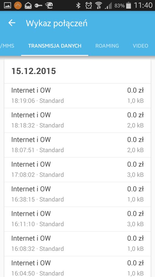

W tym miejscu warto zwrócić uwagę na sporą rozbieżność w faktycznie przesłanych danych, a rozliczonych z wykupionego pakietu. Wszystko rozbija się o sposób, w jaki połączenia są taryfikowane. Niestety nie ma uniwersalnej reguły, więc zobrazuję, jak to wygląda w moim abonamencie. Orange rozlicza łącznie dane przychodzące i wychodzące, w paczkach po 50 KB. Poniżej przykład, jak przesłanych 14 kB rozliczyć 350 kB.
14 kB = 350 kB
14 kB = 350 kB

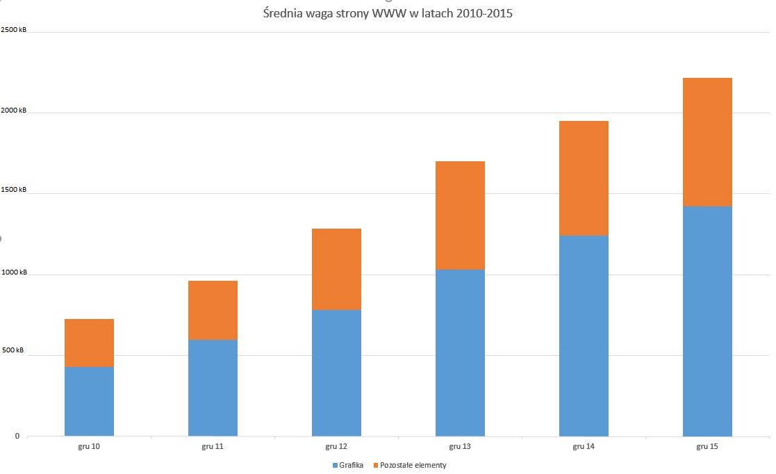

Spora różnica, a to przecież tylko połączenia z kilku godzin. Idealnie byłoby, aby operator rozliczał zużyte dane co 1 kB, ale o tym chyba możemy pomarzyć. Z roku na rok rośnie ilość danych przetransferowanych w Internecie, co po części jest zasługą "tyjących" stron WWW.
Źródło: http://httparchive.org/
Na przestrzeni 5 lat, średnia objętość strony wzrosła z 726 kB do 2262 kB, a grafiki na stronach WWW z 430 kB do 1443 kB . Dobra wiadomość jest taka, że w prosty sposób możemy zaoszczędzić cenne megabajty. Tylko jak to zrobić w maksymalnie prosty i nieuciążliwy sposób?

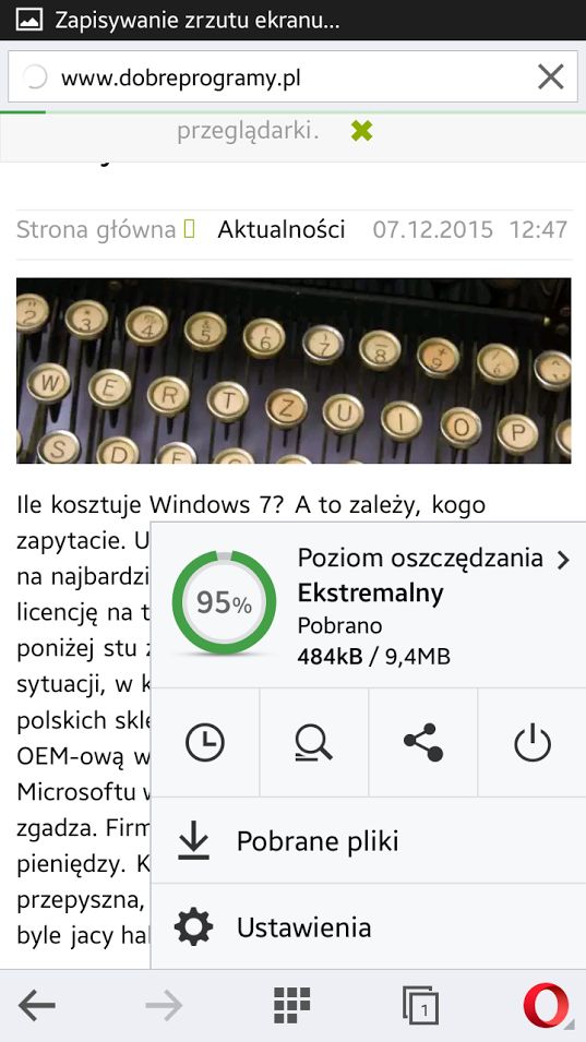

Chociaż na pierwszy rzut oka wybór wydaje się spory, to w praktyce ogranicza się do dwóch przeglądarek. W Chrome możemy włączyć tryb oszczędzania danych i na tym kończą się opcje konfiguracji. Za ostatnie 30 dni oszczędność danych dzięki Chrome wyniosła tylko 12%. Od kilku dni intensywnie korzystam z Opery i wszystko wskazuje na to, że stanie się ona moją główną przeglądarką na Androidzie. Opera deklasuje pozostałe przeglądarki pod względem zaoszczędzonego transferu, przez kilka dni pobrałem aż 72% (27 MB z 97 MB) mniej danych.

Przetestowałem pozostałe przeglądarki, ale szału nie było i to dosłownie. Generowane przez nie strony potrafiły się rozjechać do takiego stopnia, że nie było mowy o komfortowym przeglądaniu zasobów sieci. Można bezpiecznie przyjąć, że włączenie trybu oszczędzania transferu w przeglądarkach, pozwoli zaoszczędzić nawet 50% transferu zużywanego na przeglądanie stron WWW, oczywiście z wyłączeniem serwisów typu youtube. Jednak nawet najlepsza przeglądarka nie może mierzyć się z programami, dzięki którym odzyskamy władzę nad tym, jak zainstalowane na smartfonie aplikacje korzystają z Internetu.

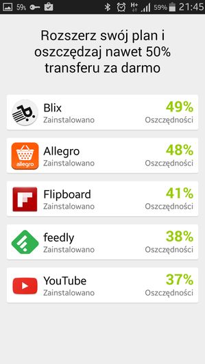

Opera Max wykorzystuje połączenie VPN, przez które przechodzi cały ruch sieciowy generowany na smartfonie. Dzięki takiemu rozwiązaniu, poza funkcją kompresji danych, uzyskujemy wygodne narzędzie do blokowania dostępu do Internetu dowolnej aplikacji.
131319
131320
Możliwości aplikacji zostały już w wyczerpujący sposób opisane i przetestowane na portalu dobreprogramy.pl. Korzystałem z Opery Max przez kilka dni i miałem wrażenie, że system przestaje działać płynnie. Ponieważ nie oglądam YT na smartfonie, to nie zależało mi już tak na kwestiach kompresji danych, "zwykła" Opera spisuje się na medal, za to kwestia blokowania dostępu do sieci konkretnym aplikacją stała się czymś, co musiałem mieć i to na już!

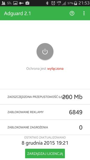

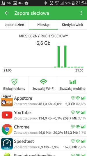

Adguard działa w trybie lokalnego serwera VPN i nie wymaga uprawnień dostępu ROOT. Co szczególnie mnie cieszy, bo dopóki mój smartfon jest na gwarancji, nie mogę wgrywać żadnych modyfikacji systemowych. Adguard poza opcją blokowania reklam, podobnie jak Opera Max, pełni funkcję zapory sieciowej. Tak samo jak w Operze Max, można blokować dostęp do sieci wybranym aplikacjom, oddzielnie dla połączeń komórkowych i oddzielnie dla Wi‑Fi. Dodatkowo blokowanie, szczególnie inwazyjnych reklam, przyniesie wymierne korzyści. Blokowanie reklam nie działa w przeglądarkach z włączoną kompresją danych. Oczywiście ulubione strony dodajemy do wykluczeń i na nich nie blokujemy reklam;) Jednak statystyki wygenerowanych oszczędności przez program wydają się mocno zawyżone.
131321
131322
Aplikacja w wersji płatnej, dodatkowo ostrzega przed próbami wyłudzenia informacji oraz skanuje strony pod względem szkodliwego oprogramowania. Chociaż opisane powyżej programy wydają się dobrymi rozwiązaniami, to np. w przypadku Opery trzeba mieć na uwadze, że nasze dane krążą po ich serwerach. Jeżeli nie mamy oznak paranoi, to śmiało możemy korzystać z OperyMax, w innym przypadku możemy szukać dalej;) I ja właśnie szukam dalej, bo rozczarował mnie wpływ Opery Max na wydajność systemu.

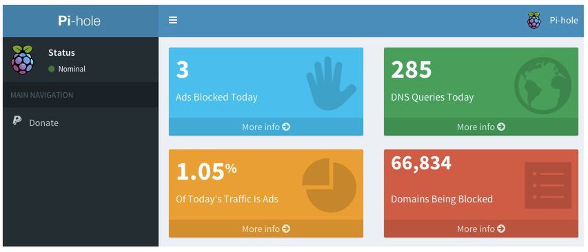

Kolejnym elementem będzie filtr blokujący niechciane reklamy. Nie wiem jeszcze, w jakiej formie, ale bardzo ciekawie prezentuje się gotowe rozwiązanie pi-hole. Na stronie projektu chwalą się, że Pi‑hole potrafi zablokować 1.6 miliona reklamowych domen. Oczywiście znajdziemy tam czarną i białą listę oraz przyjemny dla oka interfejs WWW
http://pi-hole.net/
http://pi-hole.net/
