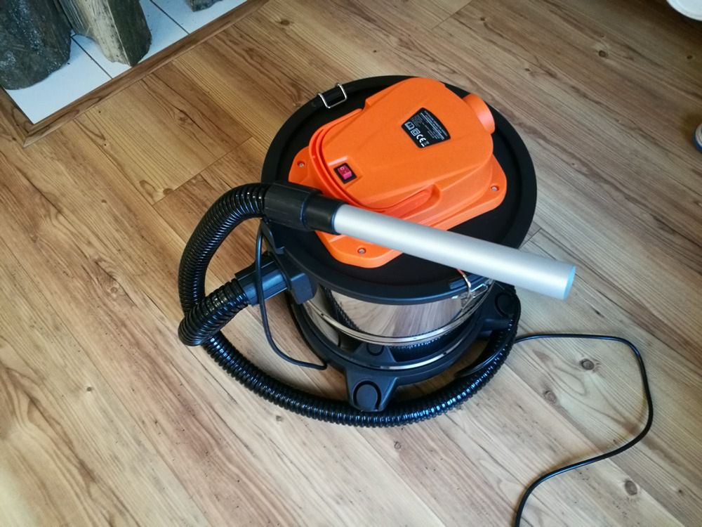

Elektryczny separator / odkurzacz kominkowy Powermat PM-ESP-1650 – po długiej lekturze wszelkich testów i stron z opisami odkurzaczy kominkowych postanowiłem zakupić ten właśnie model. Koszt na Allegro to 153 zł + 12 zł przesyłka, co razem dało sumę 165 zł.
606554
Poniższe dane i opis pochodzą ze strony producenta.
DANE TECHNICZNE: zasilanie - 230V/50Hz moc - 1650W pojemność zbiornika - 20l siła ssania: 16kPa długość węża - 2,15m długość rury ssącej - 23cm długość kabla sieciowego - 3,5m wymiary zbiornika - 310x285mm max. temperatura popiołu - 50oC waga netto - 3kg
WYPOSAŻENIE: zbiornik pokrywa (silnik) filtr HEPA filtr płócienny rura ssąca końcówka (rurka okrągła) wąż giętki 2,15m instrukcja obsługi PL
WŁAŚCIWOŚCI: Elektryczny separator /odkurzacz popiołu PM-ESP-1650 marki Powermat to urządzenie o bardzo mocnym silniku 1650W i odpowiednim jego zabezpieczeniu filtrem HEPA. Urządzenie służy do odkurzania popiołu z różnego rodzaju pieców, kominów oraz trudnodostępnych miejsc w których gromadzi się pył. Urządzenie wyposażone jest w żaroodporną aluminiową rurkę do zaciągania pyłu, żaroodporny zbiornik, giętki wąż wykonany z bardzo trwałego materiału wypełnionego metalową, spiralną i żaroodporną konstrukcją, Odkurzacz posiada wygodny uchwyt do przenoszenia oraz filtr HEPA, który zabezpieczy możliwość wentylowania wciąganego pyłu lub kurzu. Na wyposażeniu w modelu PM-ESP-1650 znajduje się dodatkowy filtr z płótna, który przedłuża żywotność silnika oraz jako pierwszy spotyka się z pyłem i blokuje go na tym poziomie w taki sposób, że HEPA pozostaje dłużej czysty. Takim sposobem zużywa się również o wiele wolniej. Separator wraz z jednostką silnikową o mocy 1650W posiada otwór wylotowy powietrza (funkcja dmuchawy), który wykorzystany może być do przedmuchiwania filtrów bądź zbiornika na zewnątrz pomieszczenia.

Po pierwszym teście wypadł bardzo dobrze. Tak, jak przewidywałem wstępny filtr z płótna doskonale izoluje przez zanieczyszczeniami główny filtr HEPA. Jest on praktycznie czysty. Dość szybko natomiast powierzchnia filtra materiałowego pokrywa się pyłem i należy go wzruszyć, a pył od razu opada na dno pojemnika. Nie jest to do końca idealne rozwiązanie, ale i tak lepsze niż siatka + HEPA, bo nie chcę wiedzieć, jak szybko się ten filtr HEPA zapcha, a wierzcie mi, że dużo łatwiej otrzepać ten filtr wstępny, niż harmonijkowy filtr HEPA. Samo wyrzucenie popiołu to już poezja. Można pod kwiatki w ogródku lub na trawnik – to doskonały nawóz, ale można założyć worek na pojemnik i tylko obrócić do góry nogami. W pojemniku nie zostaje nic. Filtr materiałowy trzeba wytrzepać i gotowe. Pi pierwszym użyciu jestem zadowolony z tego urządzenia.

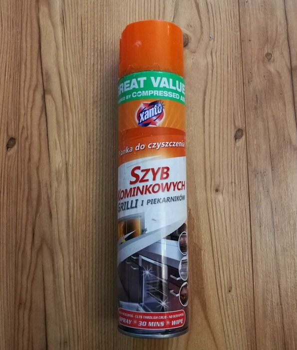

Miejsce 1
Pianka Xanto (zakupiona w Castoramie, nie pamiętam kosztu) – czyści doskonale, od razu usuwa praktycznie 99% zanieczyszczeń, rzadko kiedy trzeba poprawiać cokolwiek. Ja nigdy nie czekam tyle, ile napisali w instrukcji, tylko wycieram ręcznikiem papierowym po 3-5 min.

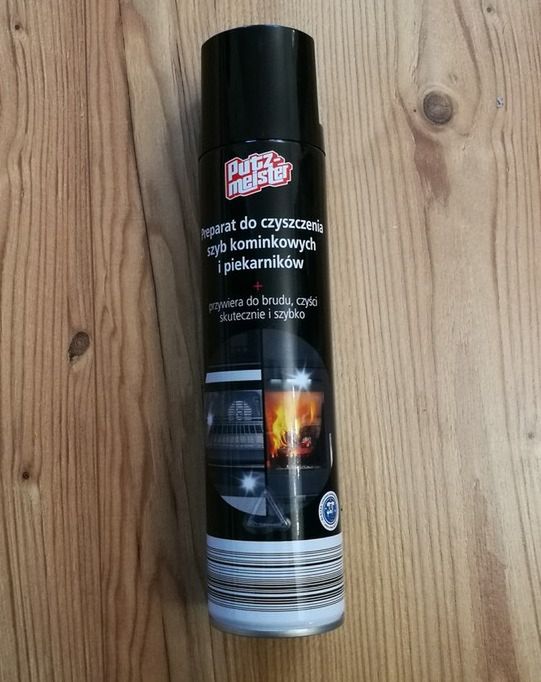

Miejsce 2
Pianka Putz-meister (zakupiona w Aldi, koszt około 8 zł) – jest tania i działa dość dobrze. Z lekkim zakopceniem poradzi sobie od razu, z osmoloną mocno szybą wymaga 2-3 powtórzeń. Być może gdyby czekać zgodnie z instrukcją, to by podziałała od razu.

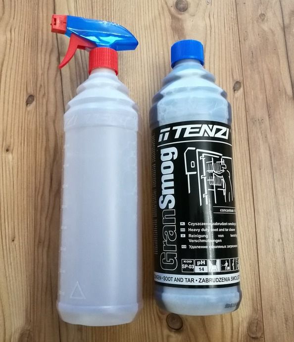

Koncentrat TEZNI GranSmog (kolega mi załatwił, koszt 25 zł) – ten koncentrat ma pojemność 1L i rozcieńcza się go w stosunki 1:10, czyli na 100 ml koncentratu na 1L wody. Dodatkowo dodali butelkę z atomizerem na końcu, który tworzy piankę. Po nałożeniu na szybę przypomina zwykłą piankę w sprayu, ale jest bardziej rzadkie i spływa szybciej po szybie. Skuteczność na lekko okopconej szybie duża, ale ze spalenizną sobie nie radzi. Fakt jest taki, że za 25 zł mamy 10 pełnych butelek preparatu. Ja jednak wolę piankę numer 1.
606579
