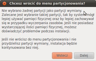

Po rozpoczęciu instalacji, gdy dojdziesz już do momentu podziału dysku, wybierz ręczny/zaawansowany podział. Stwórz nową partycję lub jeśli już taką stworzyłeś wcześniej, np. pod Windowsem, to zmień jej ustawienia - przypisz tej partycji punkt montowania / i użyj systemu plików, np. Ext4. Zapisz zmiany i zaznacz do sformatowania. Gdy spróbujesz przejść do kolejnego kroku instalacji, system zapewne uprzedzi Cię, że nie stworzyłeś partycji na przestrzeń wymiany i możesz to naprawić lub kontynuować instalację bez tej partycji, instalator może też ostrzec przed ewentualnym niestabilnym działaniem systemu. Oczywiście należy zignorować tę wiadomość, przejść dalej i zainstalować system. Plik wymiany zostanie stworzony po instalacji systemu.
