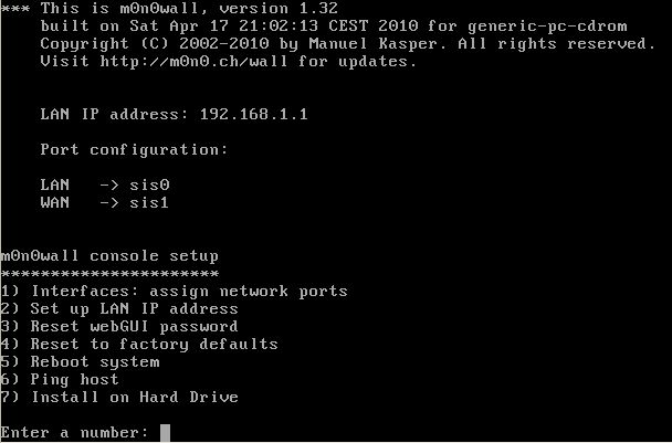

Ekran powitalny systemu m0n0wall zawierający podstawowe informacje o systemie, tu odbywa się wstępna konfiguracja routera.
Jak widać menu oferuje:
1. Konfigurację interfejsów (kart) sieciowych i VLAN; 2. Ustalanie adresu routera, w moim przypadku jest to akurat 192.168.1.1; 3. Resetowanie hasła do panelu www, domyślne hasło to mono o czym system poinformuje w przypadku resetowania hasła; 4. Resetowanie do ustawień fabrycznych, czyli do ustawień domyślnych sprzed konfiguracji routera, w tym również to co zostało skonfigurowane za pomocą przeglądarki stron internetowych; 5. Ponowne uruchamianie systemu; 6. Tutaj można sprawdzić czy router został prawidłowo skonfigurowany poprzez pingowanie komputerów zarówno w sieci lokalnej jak i globalnej; 7. Instalacja systemu na dysku twardym, karcie pamięci lub innym nośniku.

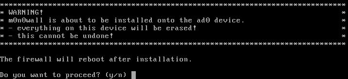

W moim przypadku system wykrył jeden dysk oznaczony jako ad0 (dysk wirtualny Virtualboksa), jeśli u kogoś w systemie wyrytych zostanie kilka nośników należy wybrać odpowiedni i podać jego nazwę. Proponuję przedtem zapoznać się z tą stroną, na której wyjaśniono w jaki sposób FreeBSD rozpoznaje dyski i inne urządzenia, aby uniknąć ewentualnej pomyłki.
Przed ostateczną instalacją pojawi się ostrzeżenie, że instalacją wiąże się z utratą wszelkich danych znajdujących się na nośniku, na którym przeprowadzana będzie instalacja. Należy jeszcze tylko zatwierdzić chęć instalacji i chwilę poczekać. System po instalacji automatycznie się zrestartuje.
Instalacja systemu.
