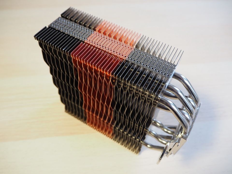

Po rozpakowaniu pudełka i przebrnięciu przez wszystkie pianki zabezpieczające itd. do naszych rąk trafia sporych rozmiarów radiator oraz pokaźny komplet akcesoriów. Wymiary chłodzenia wynoszą odpowiednio: 140mm x 160mm x 100mm. Waga nie przekracza 700g, zaś całość wykonano z miedzi i aluminium. Zalman szczególnie podkreśla falisty kształt żeber, co ma przełożyć się na o 15% większą powierzchnię rozpraszania ciepła. Całość uzupełnia pięć ciepłowodów, przechodzących przez elegancko wypolerowaną podstawę.

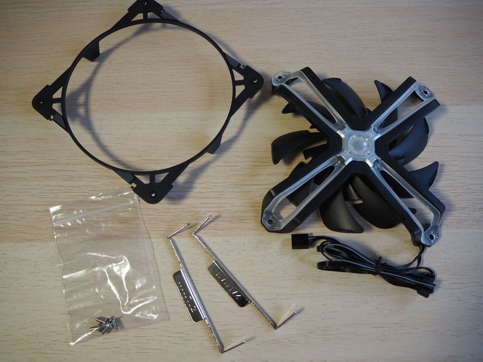

Dopełnieniem chłodzenia jest oczywiście wentylator o rozmiarze 140 mm. SF140 to dość nietypowa konstrukcja bez ramek. Do wiatraka dołożono stosowną plastikową podkładko-ramkę. Następnie na nią nakładamy dwa metalowe uchwyty. Ze wszystkich komponentów ten fragment konstrukcji (ramka i uchwyty) prezentują się najsłabiej. Czemu Zalman uparł się na takie rozwiązanie odchodząc od typowego profilu wentylatora i uniwersalnych drutów pozwalających przyczepić zasadniczo dowolną 140‑tkę? W mojej ocenie obrany kierunek to zbytnie utrudnianie życia.

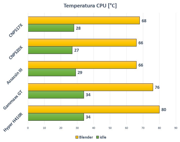

Finalne testy przeprowadziłem na płycie głównej Gigabyte z chipsetem Z390 i procesorem i7‑8700 (sześć rdzeni fizycznych). Pomiary wykonałem w idle oraz pod pełnym obciążeniem w benchmark Blender.
693538
Z początku przecierałem oczy ze zdumienia. Po ponad półgodzinie pracy w benchmarku Blender uzyskałem maksymalną temperaturę 68°C. To tylko dwa stopnie więcej niż większy brat CNPS20X (cena 389 zł) i bardzo chwalony Assassin III od Deepcool (470 zł). Cooler Zalmana radzi sobie niemal równie dobrze, co konstrukcja konkurenta droższa o 220 zł! Jasne, i7‑8700 najtrudniejszym zawodnikiem do schłodzenia nie jest, acz powyższy test dobitnie pokazuje potencjał CNPS17X. A jak chłodzenie wypada na innych polach?

O ile dwuwieżowy CNPS20X najcichszy nie jest, tak jeden wentylator SF140 zamontowany na CNPS17X robi dobrą robotę. Różnica niemal ośmiu decybeli względem większego brata to naprawdę sporo. W tym segmencie cenowym wszakże znajdziemy cichszy cooler, choć o tragedii absolutnie nie ma mowy. Jednocześnie uzyskana temperatura przy 100% obciążeniu przemówi do wyobraźni osób planujących choćby podkręcanie. Rzecz jasna w zadaniach mniej obciążających CPU (choćby gry) możemy liczyć na dużo niższy poziom hałasu.

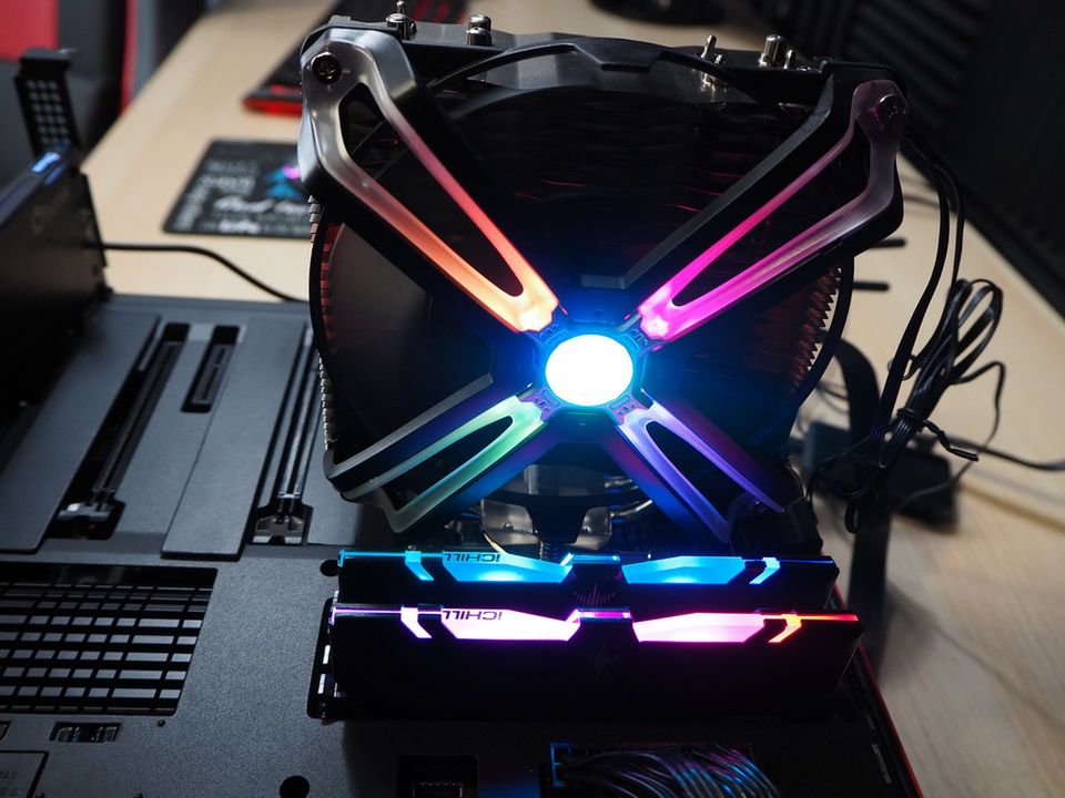

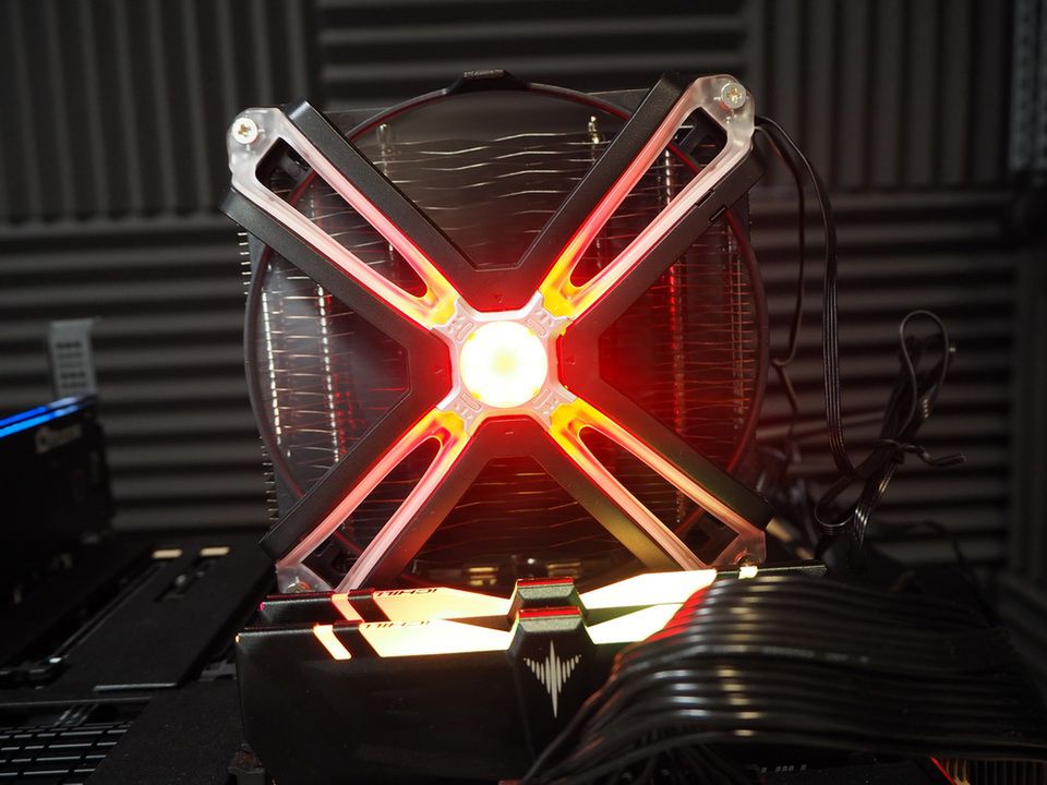

Rozświetlanie chłodzenia wymaga podpięcia nietypowej końcówki typu 3‑pin. Nie pasowała ona do standardu uwzględnionego przez płyty główne będące w moim posiadaniu. Jak więc uzyskałem tęczę? Pod ręką miałem inny zestaw od Zalman z HUB‑em RGB Z-Sync, zasilanym końcówką SATA. Finalny efekt jest raczej skromny. Generalnie kolorami zarządzamy z poziomu aplikacji Z‑Sync, która w mojej ocenie nie tylko jest bardzo ascetyczna, ale wymaga jeszcze sporo poprawek. Szczególnie, jeśli idzie o czytelność interface. W kwestii ilość trybów podświetlania producent oferuje sporą listę.
