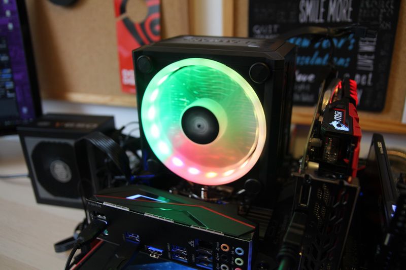

Głównym znakiem szczególnym testowanego chłodzenia będzie plastik – dużo plastiku. Oba wentylatory LF120 dość solidnie zabudowano i nałożenie ich po obu stronach na radiator zwiększa uczucie „masywności”. Zabezpieczenie całości następuje poprzez nałożenie na górę wieka montowanego na klasyczne zatrzaski. Podświetlanie RGB umieszczono na górze chłodzenia i ringach wentylatorów. Po złożeniu wszystko trzyma się solidnie, do tego stopnia, że demontaż górnego wieka może napsuć nieco krwi. Zasadniczo z odległości Zalman prezentuje się dobrze. Niemniej z bliska, szczególnie po chwyceniu w rękę, sprawiający wrażenie wypłowiałego czarny plastik ani swoim wykończeniem ani jakością nie sprawia tak dobrego wrażenia jak w przypadku konkurentów po stronie Be quiet! tudzież Noctua. Wspominam o tym, bowiem CNPS16X to podobny przedział cenowy, co choćby Dark Rock 4 – średnio 260 zł.

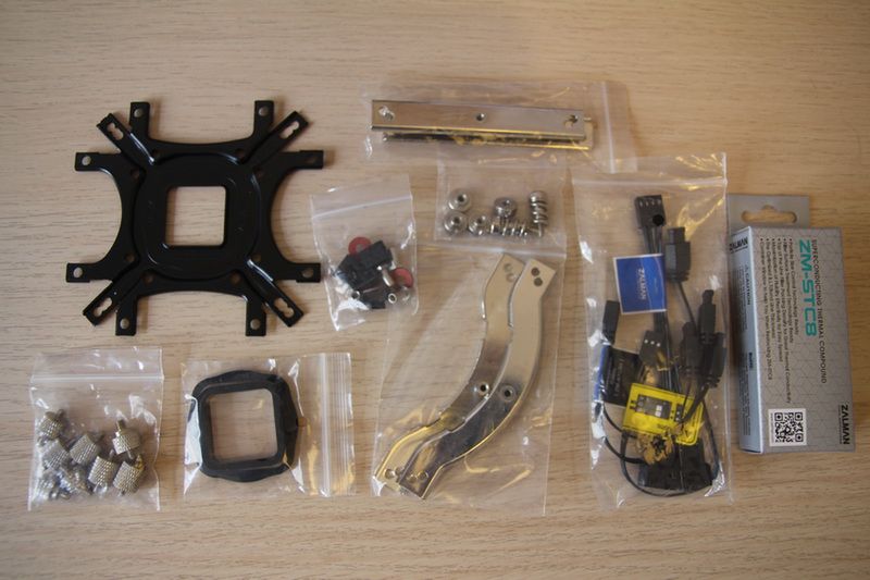

W pakiecie znajdziemy wszystkie potrzebne komponenty do montażu na podstawce LGA2066, 2011-V3, 2011 i 115X. Dla AMD do wyboru mamy AM4 lub klasyka AM3. Do tego warto wspomnieć o zapasie pasty ZM-STC8. Założenie coolera nie sprawia większych problemów, przynajmniej na pierwszych etapie. Na chwilę można zatrzymać się przy montażu wentylatorów we właściwą stronę. Jeden działa w trybie reverse, więc chcąc zapewnić należyty przepływ powietrza w obudowie warto na to zwrócić uwagę. Odpowiedni kierunek mają sygnalizować wypustki na łopatkach wentylatorów, co po zajrzeniu w instrukcję nie jest takie oczywiste. Dziwię się, że producent nie zdecydował się na proste strzałki na obudowie, jak ma to miejsce w przeważającej liczbie dostępnych wentylatorów.

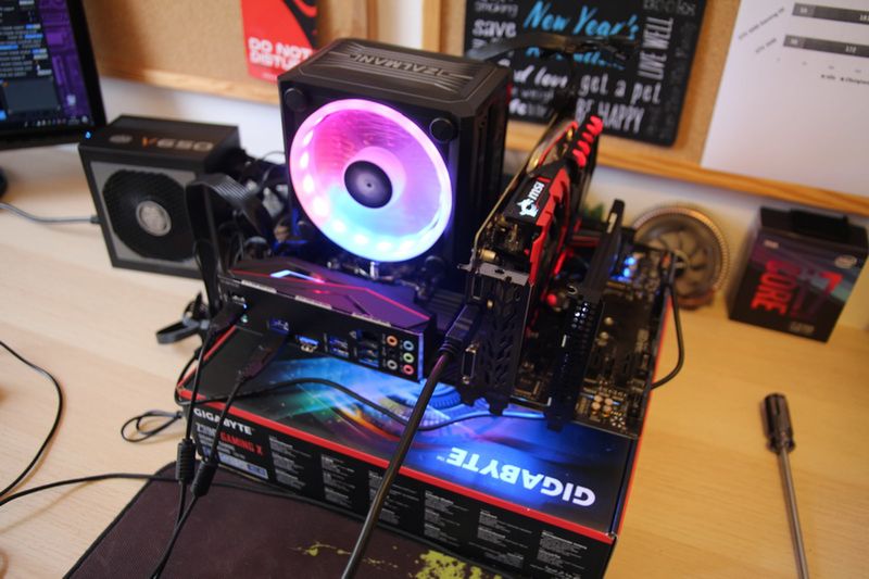

Gdy CNPS16X powędruje już na płytę główną warto zauważyć, że nie koliduje z modułami RAM, radiatorami na sekcji zasilania, tudzież zabudową portów płyty głównej. Przestrzeni jest naprawdę sporo. Podpięcie wentylatorów do płyty głównej następuje za sprawą rozgałęźnika PWN. Addressable RGB realizujemy za sprawą końcówek 3‑pin. Mamy trzy kable – dwa wentylatorów i jeden dla wieka. Odpowiedni rozgałęźnik 3 na 1 oczywiście znajduje się w zestawie, tak samo jak przejściówka na wtyczkę dedykowaną płytom głównym Gigabyte. Szkoda, że nie była ona jednak kompatybilna z moim modelem.
Żeby rozświetlić całość musiałem skorzystać z modułu Z-Sync, zasilanego przez SATA i który należy podłączyć do płyty głównej w miejsce wtyczki USB 2.0. Niestety do moich testów dotarł najwyraźniej model wybrakowany, ponieważ rozświetlanie górnej części nie działało, plus tylko jeden wentylator dał pełen efekt RGB. W drugim paliło się zaledwie kilka diod.

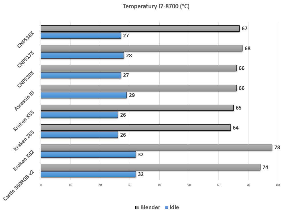

Już poprzednie konstrukcje pokazały wysoki potencjał i dzisiejszy zawodnik utrzymuje dobrą passę. W spoczynku temperatury procesora oscylują w granicach 28 stopni Celsjusza. Przy typowych zadaniach wartości mieszczą się między 33 a 40°C, dzięki czemu wentylatory nie wchodzą na wyższy bieg. W Idle prędkości dla obu LF120 reprezentują poziom ok. 800RPM.

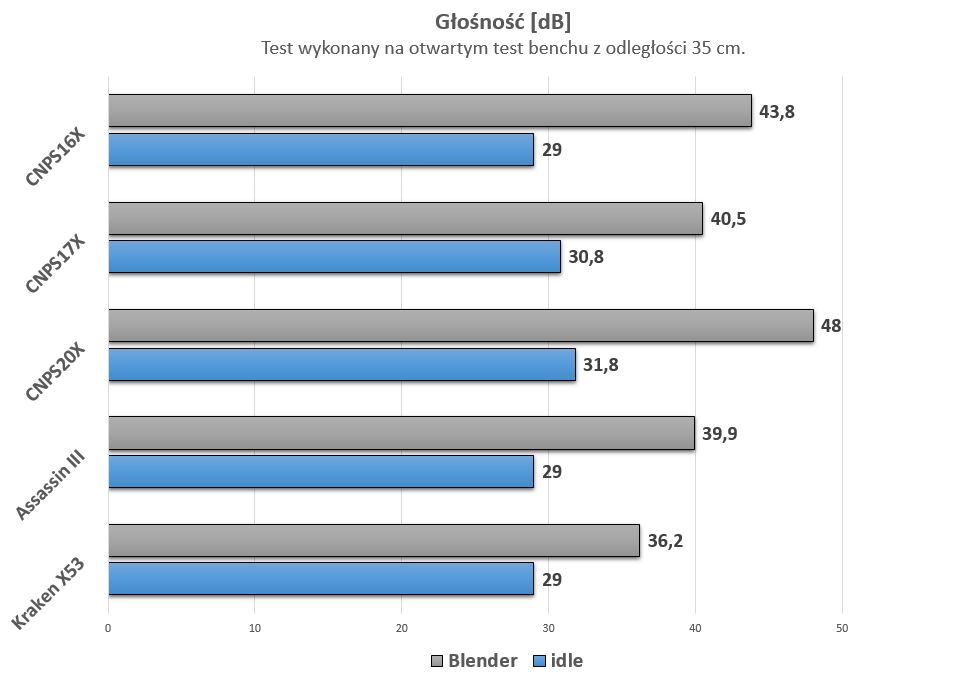

W spoczynku komputera chłodzenie jest bardzo ciche – poniżej 30dB. W teście benchmarkiem Blender, który trwał nieco ponad 23 minuty, testowany cooler super cichym nazwać już nie można. Choć zdecydowanie jest lepiej niż w przypadku CNPS20X. Niemniej Assassin od Deepcool wciąż pozostaje wzorem dla klasycznych konstrukcji.
Temperatura w okolicach 67 stopni może stanowić pewne usprawiedliwianie takiego biegu wydarzeń. W już bardziej „realistycznym” scenariuszu było dużo lepiej. Przykładowo w grze Shadow of the Tomb Raider średnia temperatura procesora wynosiła 44°C przy 1059RPM. Wtenczas głośność komputera mieściła się w granicach 36.8dB, co należy już uznać za bardzo dobry wynik.
