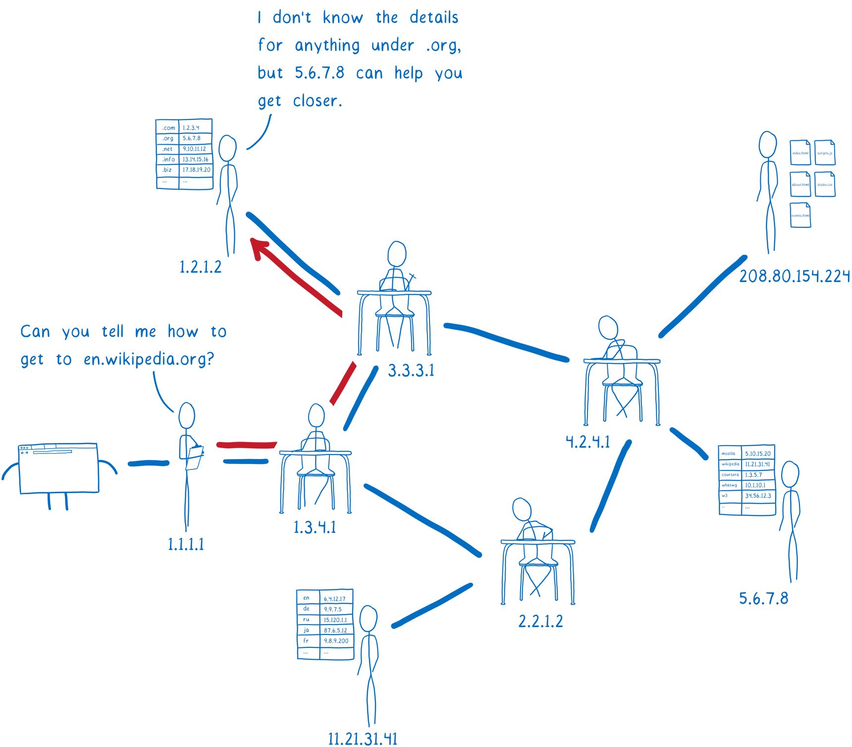

Krótka powtórka – co to jest DNS? Krótko mówiąc, jest to usługa rozwiązywania nazw domenowych na numeryczne adresy sieciowe. DNS to oczywiście o wiele więcej (podobnie jak DHCP to nie tylko adresy IP!), ale na potrzeby niniejszego tematu owa definicja jest wystarczająca. Mimo swojego rozbudowania, DNS jest w swojej naturze Dość Prosty™. Podobnie, jak pozostałe rdzenne usługi sieci internetowej, działa na dedykowanym porcie: stosuje datagramy UDP przesyłane przez port 53.

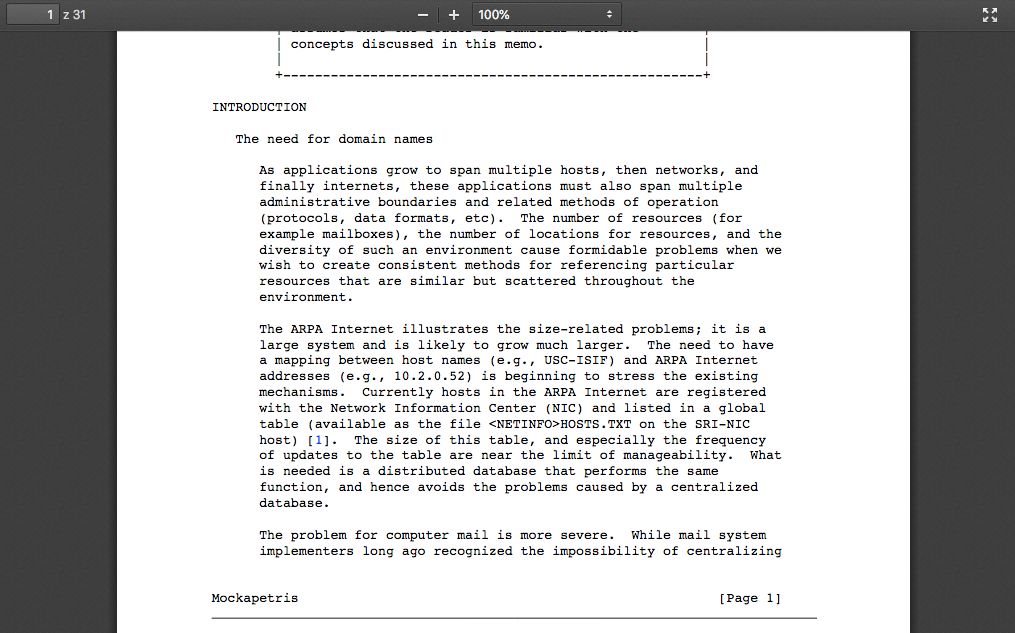

RFC882 informuje, że DNS to następca wielkiego pliku HOSTS kopiowanego między komputerami DARPA

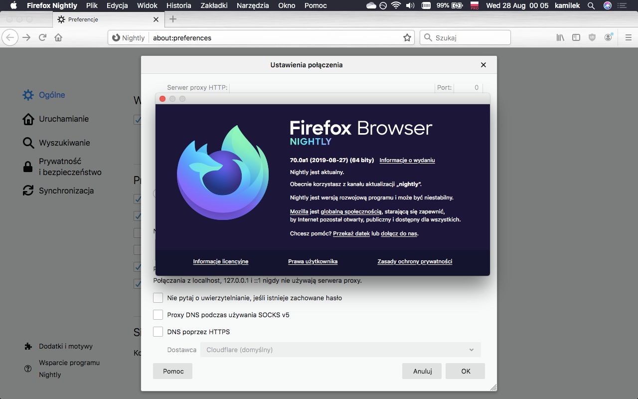

Z Mozillą będzie łatwo: w głównym panelu ustawień, na samym dole sekcji Ogólne, znajduje się dział Sieć. W nim, jako ostatnia opcja, figuruje możliwość włączenia DNS-over-HTTPS, z użyciem serwera od CloudFlare.

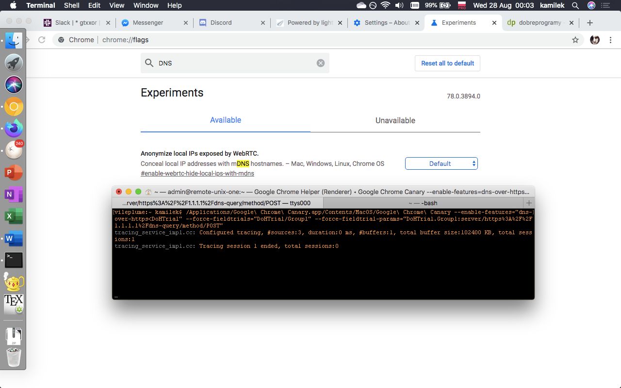

W przypadku Google Chrome jest znacznie trudniej. Jak możemy przeczytać na systemie śledzenia błędów projektu Chromium, konieczne jest dodanie parametru wiersza polecenia do uruchomianej instancji Chrome. A więc dla nowej funkcji nie zaimplementowano jeszcze przełącznika w postaci flagi w ustawieniach zaawansowanych.
Warto dodać, że aby parametr zadziałał, konieczny jest Chrome z linii Canary, a autorem wskazówki, jak włączyć DoH w Chrome jest członek projektu Blink, legitymujący się mailem w domenie „@microsoft.com”…
