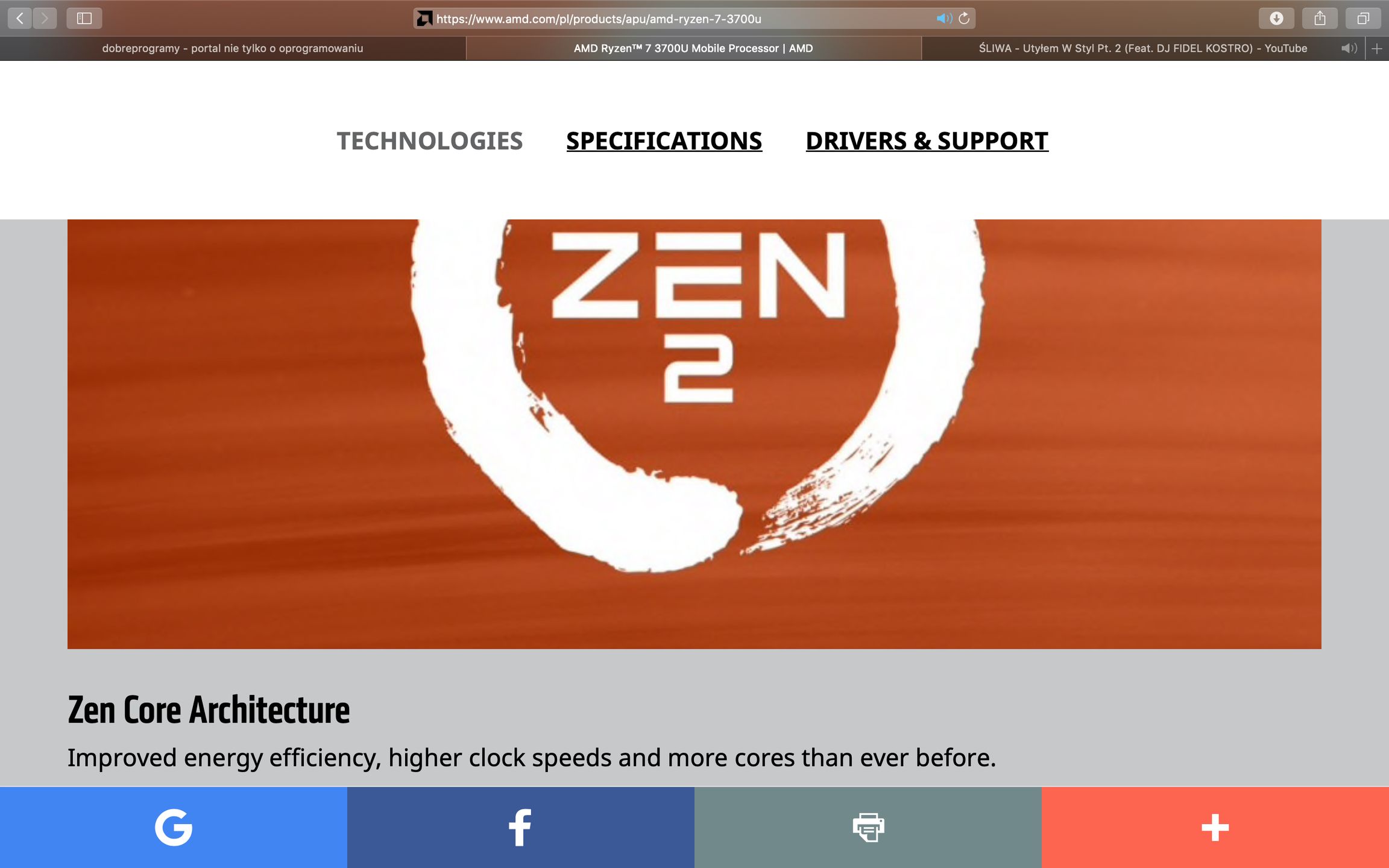

Ale do rzeczy. Weźmy na pierwszy ogień takiego Ryzena 7 3700X, ośmiordzeniowy procesor AMD w najnowszej mikroarchitekturze Zen 2. Co z nim nie tak? – zapytacie. Zadebiutował w lipca 2019 roku, zastępując model Ryzen 7 2700. Niby wszystko gra. Zgadza się oznaczenie klasy, zachowana jest ciągłość w oznaczeniu serii. Tyle tylko, że równolegle czerwoni oferują układ Ryzen 7 3700U, przeznaczony wyłącznie do laptopów. Nie jest ośmio-, lecz czterordzeniowy. I nie ma najnowszej mikroarchitektury Zen 2 (7 nm), ale starszą Zen+ (12 nm). Dysponuje za to zintegrowanym układem graficznym Vega 10, którego nie uświadczy się w wersji nie-U.
Logo Zen 2 na karcie produktowej Ryzena 7 3700U wyraźnie wprowadza w błąd, bo czip ten korzysta ze starszych rozwiązań Zen+
Jeśli chcesz kupić czip zbliżony do Ryzena 7 3700U dla komputera stacjonarnego, to musisz wybrać model Ryzen 5 3400G. Tu z kolei do desktopowej serii 3000 przypisany jest przemianowany reprezentant serii 2000. Tymczasem, coby nie było zbyt prosto, oficjalna strona produktowa wprost wprowadza w błąd, wyświetlając przy wspomnianym 3700U logo Zen 2. Bałagan to mało powiedziane.

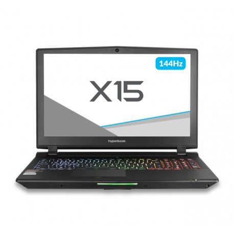

U konkurencji wcale nie jest lepiej. Wprost przeciwnie – tam dopiero dzieją się prawdziwie dantejskie sceny, zważywszy na dużo szerszą ofertę i dostępność układów. Intel obecnie sprzedaje czipy zwane Core 9. generacji i powoli wprowadza na rynek 10. generację, ale w sklepach można jeszcze trafić na urządzenia z 7. generacją. I tak, Core i5 może oznaczać procesor dwu-, cztero- lub sześciordzeniowy, a to dopiero początek, bo dochodzą jeszcze różnice w liczbie wątków i funkcjach. Core i5 7200U ma dwa rdzenie i cztery wątki, Core i5 7300HQ – cztery rdzenie i również cztery wątki, a na przykład Core i5 8250U, 8300H i 9300H – cztery rdzenie i osiem wątków. Mało? A to dopiero początek.
Hyperbook X15. Jeden z tych laptopów, które kupisz z ponoć wyłącznie desktopowym procesorem, fot. Materiały prasowe
Core i5 9400H, podobnie jak 9300H, zapewnia cztery rdzenie i osiem wątków, ale do tego dochodzi jeszcze pakiet rozszerzeń bezpieczeństwa Intel vPro. Coś, czym menedżer z powyższego przykładu może być zainteresowany. Równolegle na rynku występuje Core i5 9400 z sześcioma rdzeniami, jednak bez vPro, który wprawdzie jest dedykowany tylko do komputerów stacjonarnych, ale bywa także stosowany w wysokowydajnych laptopach. W seriach Core i3, i7 czy i9 dzieją się podobne rzeczy.

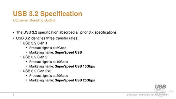

Wydajność portów USB to niewątpliwie jedna z tych cech, na które warto zwrócić uwagę. Wiedzą o tym producenci, którzy w ramach USB Implementers Forum (USB-IF) ustalili, że każdy standard będzie tym najnowszym (w domyśle: najlepszym). Na targach MWC 2019 ogłoszono, że specyfikacja USB 3.2 wchłania wszystkie dotychczasowe standardy. USB 3.2 Gen 1 to w istocie rzeczy USB 3.0 o prędkości 5 Gb/s, wcześniej nazywane też USB 3.1 Gen 1. Idąc dalej, USB 3.2 Gen 2 10 Gb/s wywodzi się z USB 3.1 Gen 2, natomiast najszybsze, 20-gigabitowe USB to USB 3.2 Gen 2x2.
Łatwo zauważyć, że stosując wyłącznie oznaczenie USB 3.2 producent sprzętu jest kryty od strony prawnej, a nabywca otrzymuje teoretycznie najlepszą technologię. Analogicznie działało to w czasach, gdy istniał tylko podział na USB 3.1 Gen 1 i USB 3.1 Gen 2. Wybór, o ile w sieci brakuje stosownych testów, to jak skreślanie kuponu w Lotto. Albo trafisz, albo nie trafisz.

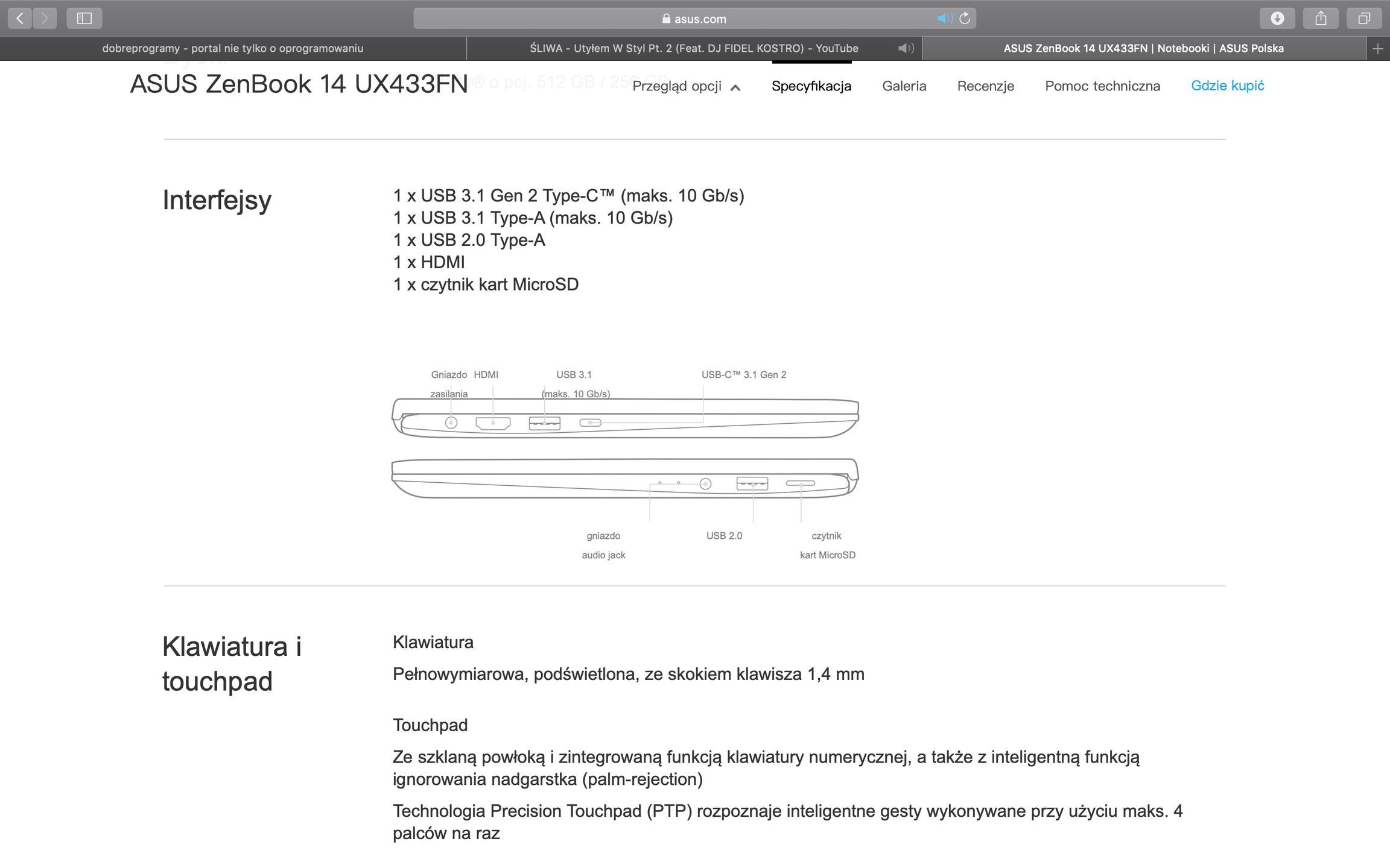

Podobna historia dotyczy złączy HDMI, aczkolwiek w ich przypadku producenci po prostu porzucili obowiązującą numerację. Choć poszczególne iteracje HDMI znacząco różnią się przepustowością, co prowadzi do tego, że tylko HDMI 2.0 i nowsze są w stanie przesłać obraz 4K przy 60 Hz, na kartach produktów ciężko znaleźć informację o wersji złącza. Trafiają się chlubne wyjątki, ale w lwiej części ofert klientowi musi wystarczyć to, że sprzęt HDMI po prostu ma.
Paradoksalnie, czasem wynika to bardziej z ignorancji producenta niż z chęci zatajenia słabości produktu. ZenBook 14 UX433FN radzi sobie z wyświetlaniem obrazu 4K przy 60 Hz, ale – jak widać na załączonym obrazku – firma ASUS nie chce się tym chwalić. Nie chcę tu tworzyć żadnych teorii spiskowych, jakoby było to zagranie celowe, aby nie osłabiać sprzedaży produktów takiej możliwości pozbawionych, bo finalnie efekt jest taki sam. Kupujący wybiera w ciemno.
