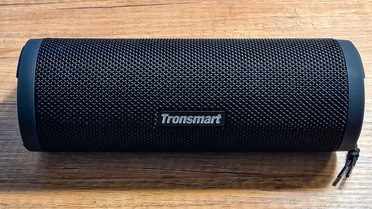

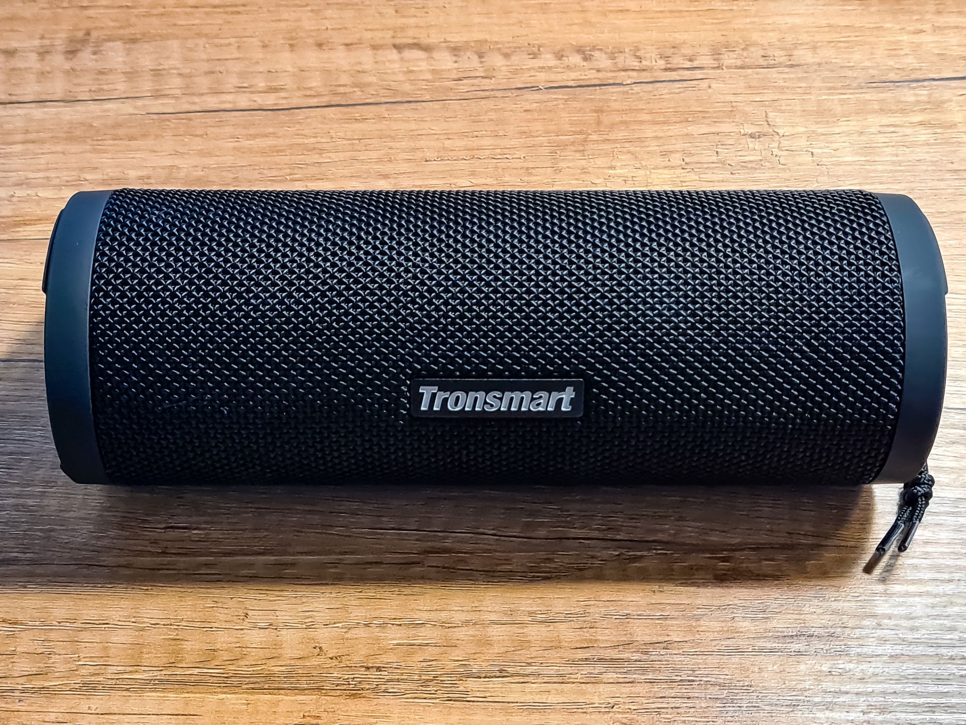

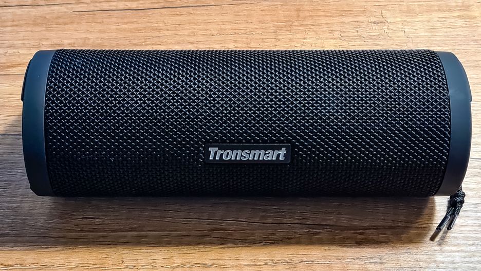

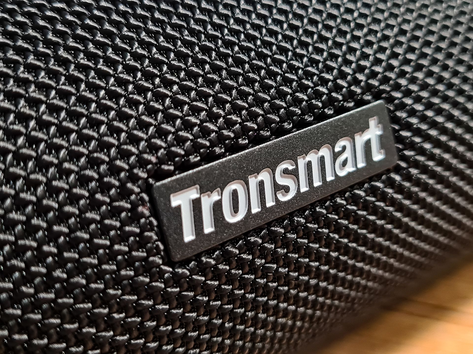

Tronsmart Force 2 to świeża pozycja w portfolio chińskiej marki, która zajmuje się produkcją nie tylko głośników bezprzewodowych, ale również słuchawek (także dla graczy) i klawiatur (tak, dla graczy). Opisywany głośnik jest dość kompaktowych rozmiarów - 163 x 72 x 64 mm – ale jego masa na poziomie 627 g jest dość odczuwalna. Zapewne jest to skutek zastosowania materiałów, które mają zapewnić urządzeniu odporność na uderzenia, zachlapania, piasek i pył. Producent chwali się, że głośnik ma odporność na wodę i pył zgodną z normą IPX7. Obudowa jest również solidna, dobrze leży w dłoni i można ją umieścić np. w koszyku na bidon przy rowerze.

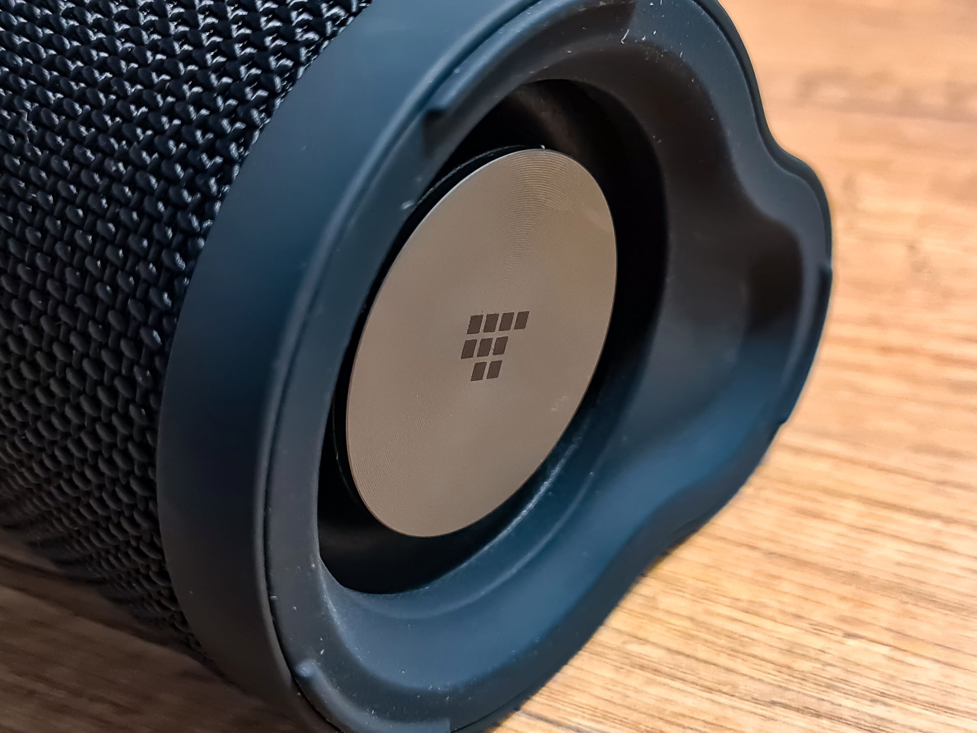

Sprzęt posiada moduł Bluetooth 5.0, moc wyjściowa to 30 W RMS (szczytowa wg. danych – 40 W), zaś za przetwarzanie dźwięku jest odpowiedzialny chip Qualcomm QCC3021 oraz technologia SoundPulse. Głośnik posiada dwa dynamiczne przetworniki (pasmo przenoszenia 60Hz – 20KHz) oraz dwa pasywne po bokach, które mają odpowiadać za wygenerowanie głębszego basu. Cechą szczególną jest możliwość łączenia głośników Force 2 w zestawy. Producent twierdzi, że można połączyć nawet 100 urządzeń i odtwarzać na nich muzykę bez opóźnień.

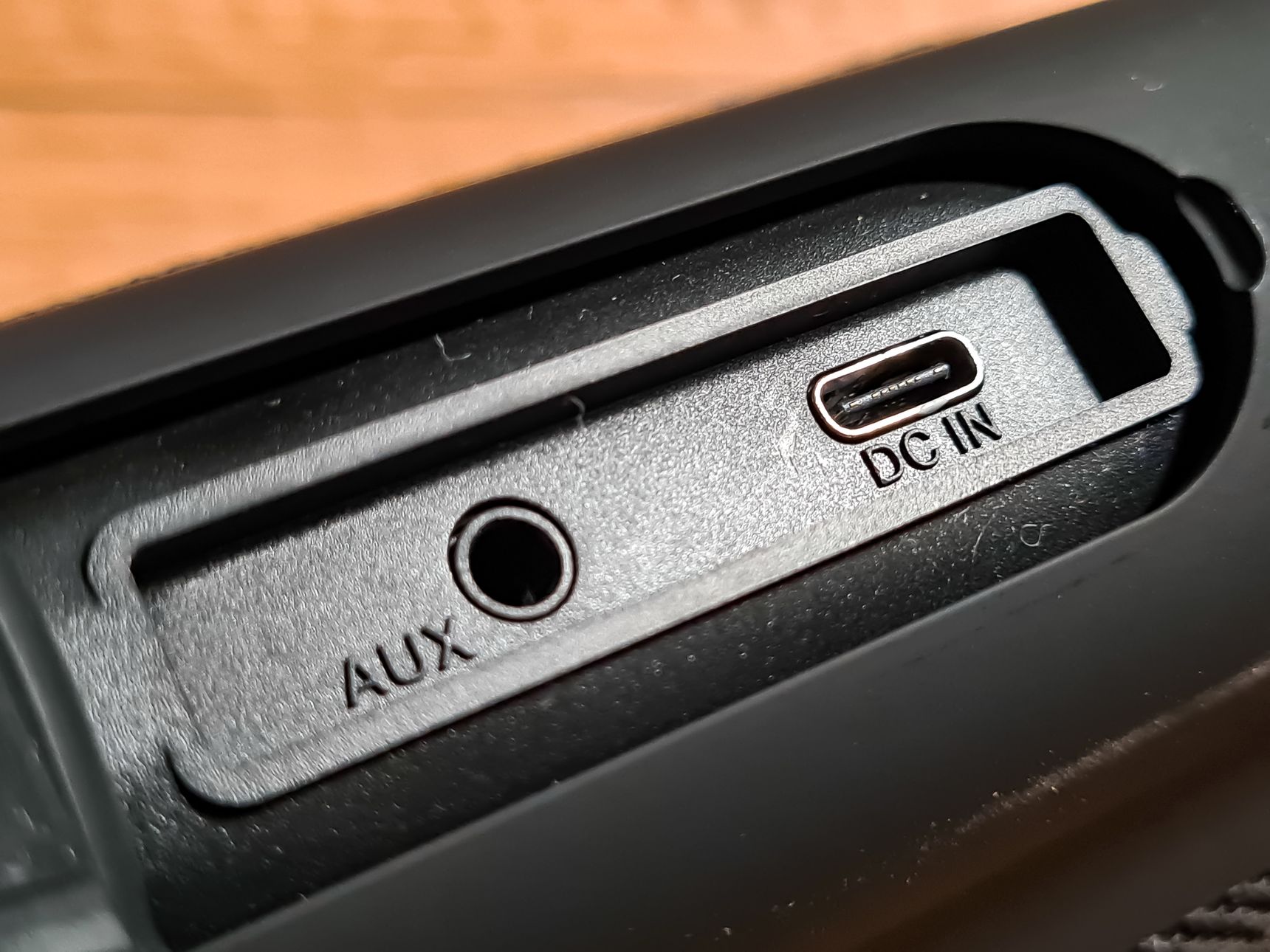

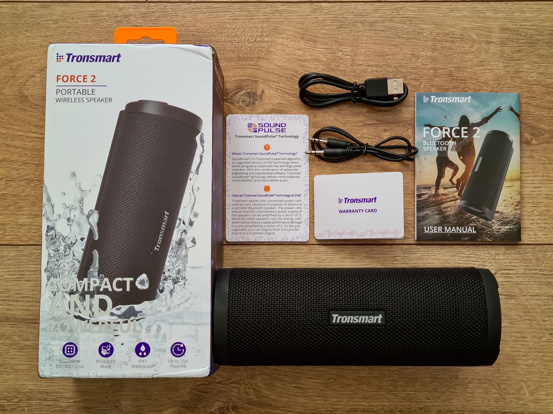

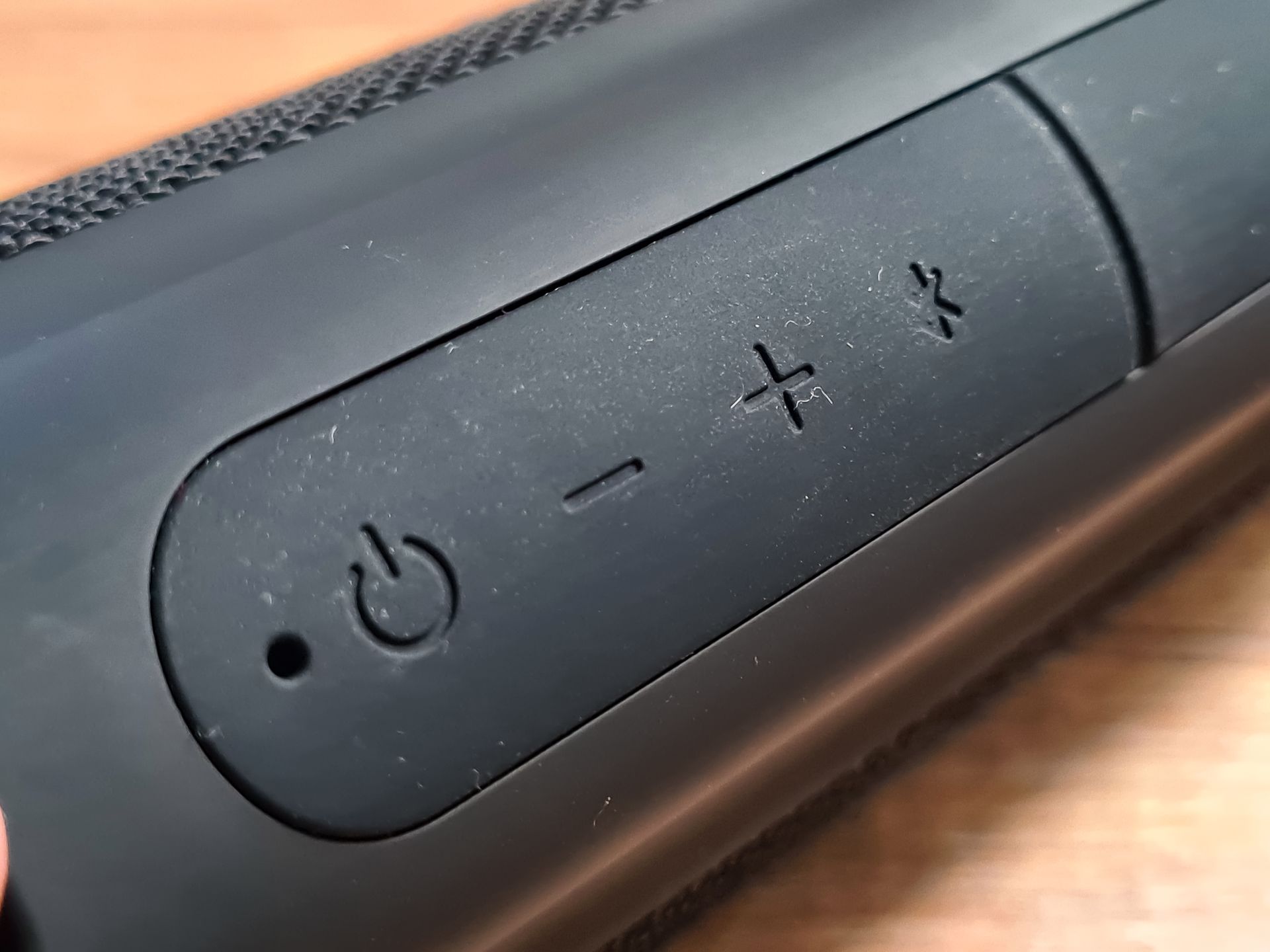

Wbudowany akumulator o pojemności 2500 mAh pozwala na około 15 godzin odtwarzania muzyki, zaś ładowanie trwa od 3 do 4 godzin. Głośnik wyposażono w port ładowania USB-C oraz złącze AUX 3,5 mm. W specyfikacji producent wspomina jeszcze o slocie na kartę pamięci microSD, ale to chyba pomyłka, bo żadnego nie znalazłem. Jest także funkcja wywoływania asystenta głosowego poprzez dwukrotne przyciśnięcie przycisku zasilania. Oczywiście asystent wywoływany jest na smartfonie, nie na głośniku. To trochę przerost formy nad treścią, bowiem głośnik nie ma wbudowanego mikrofonu, więc polecenia i tak musimy wydawać do smartfona.
