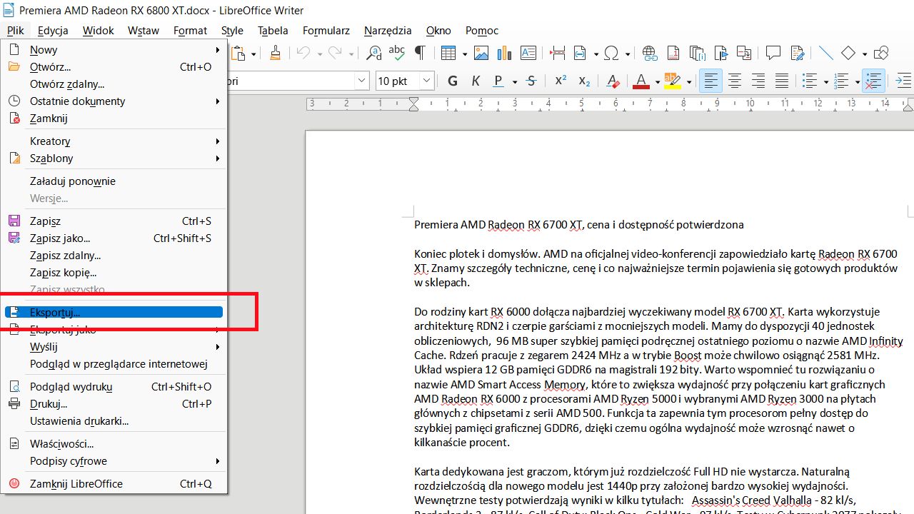

Zapis pliku do formatu PDF możemy wykonać na dwa sposoby. W sposobie prostym, dla osób, które nie mają obycia z ikonami i menu programu LibreOffice Writer, udajemy się do menu Plik, gdzie odnajdujemy linię Eksportuj.
Zapisywanie pliku w formacie pdf za pomocą funkcji eksportuj.
LibreOffice Writer: menu PLIK, Eksportuj © dobreprogramy

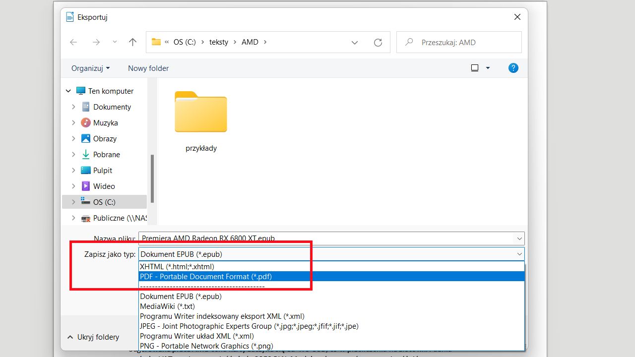

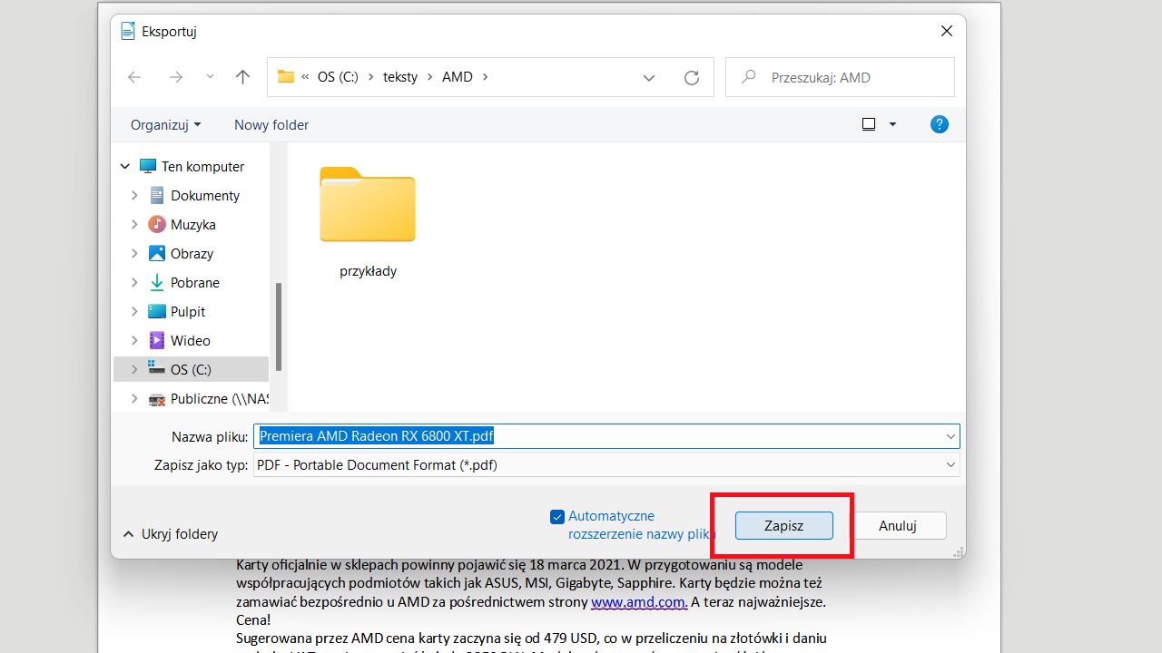

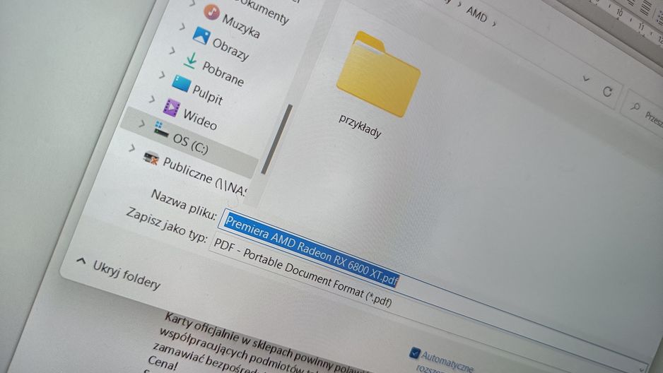

W nowym oknie, gdzie nastąpi eksport dokumentu, w polu wyboru Zapisz jako typ wybieramy z listy PDF – Portable Document Format (*pdf). Na koniec klikamy przycisk Eksportuj. I tym sposobem nasz plik został zapisany w formacie PDF.
Wybór typu zapisywanego dokumentu.
LibreOffice Writer: zapis pliku w formacie PDF © dobreprogramy

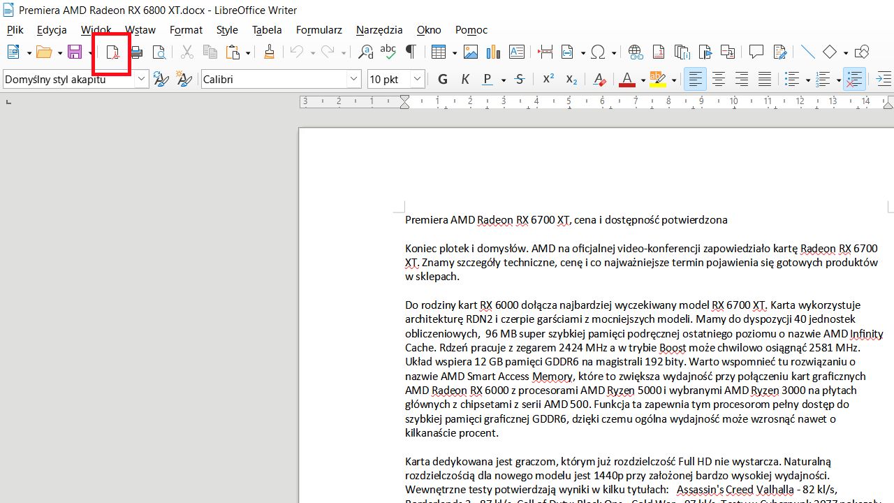

Drugi sposób na zapis pliku w formacie PDF jest dużo prostszy i intuicyjny, wymaga jedynie dwóch klików myszką. Wystarczy odnaleźć w pasku narzędzi (pod górnym menu) czwartą ikonę od lewej strony ekranu (z charakterystycznym znaczkiem Acrobat). Klikamy w ikonę.
Szybki sposób na zapisanie pliku w formie pdf.
LibreOffice Writer: ikona eksportu do pliku PDF © dobreprogramy

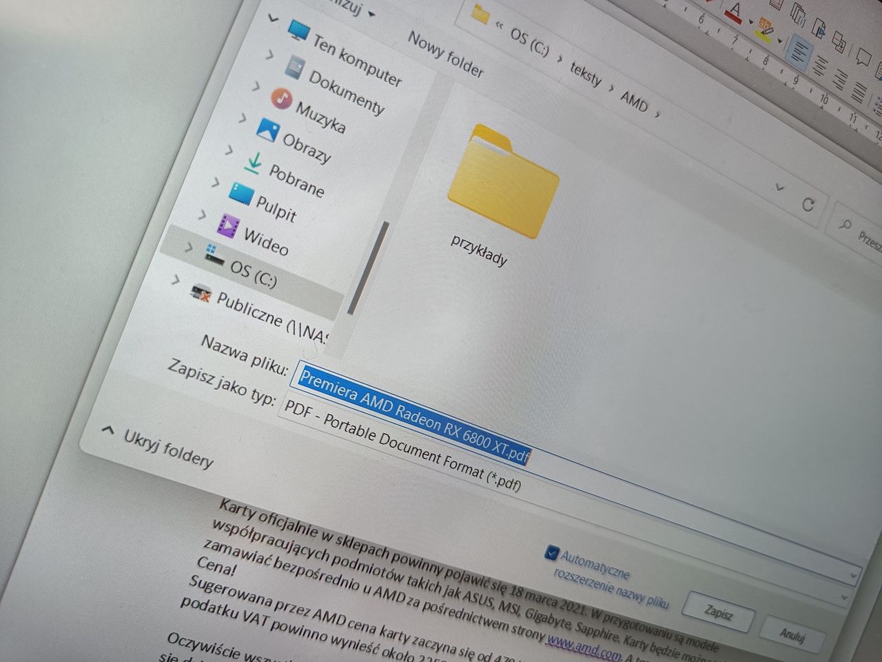

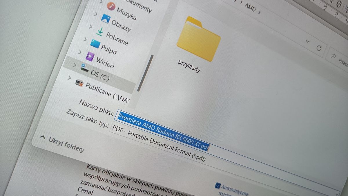

W kolejnym kroku wystarczy kliknąć Zapisz i dokument zostanie zapisany w formacie PDF w domyślnej lokalizacji.
Finalne kroki podczas zapisywania pliku w formacje pdf w programie LibreOffice Writer.
LibreOffice Writer: zapisujemy dokument PDF © dobreprogramy
