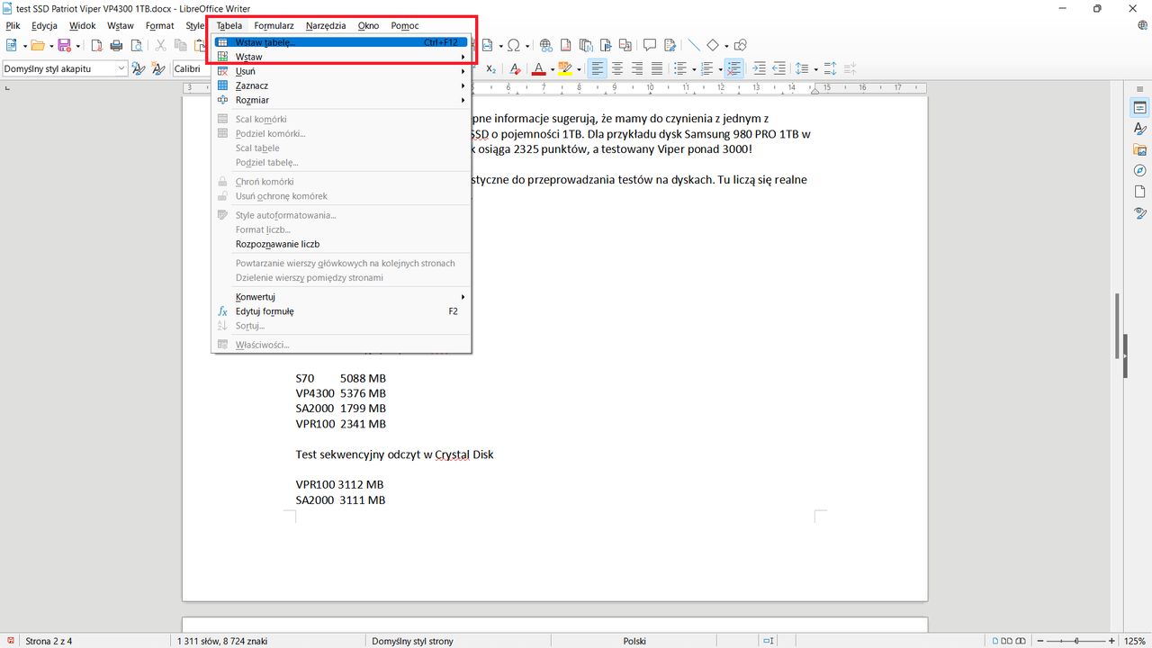

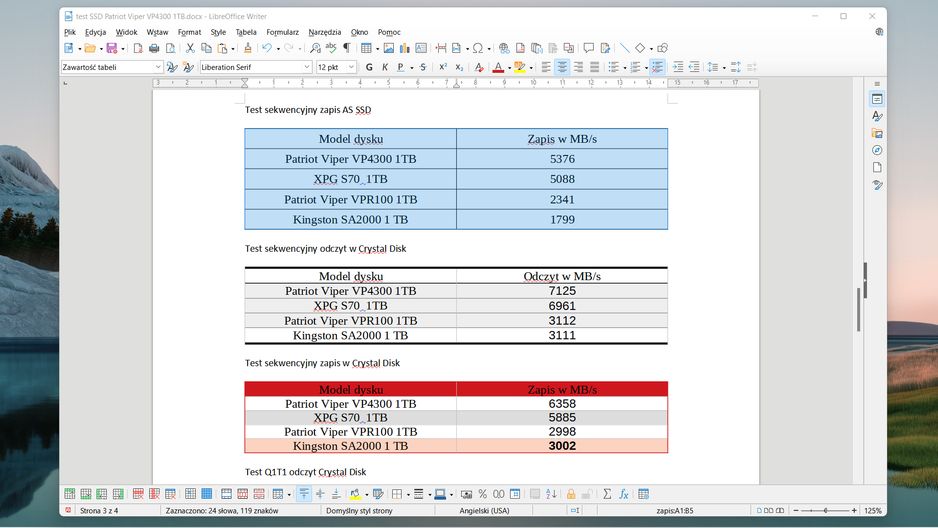

Aby wstawić tabelę po uruchomieniu edytora odnajdujemy na górnym pasku pole tabela. Klikamy w nie, po rozwinięciu listy wybieramy wstaw tabelę (to samo możemy osiągnąć wciskając skrót klawiszowy CTRL + F12).
LibreOffice Writer: główne menu Tabela
LibreOffice Writer: menu Wstaw Tabelę

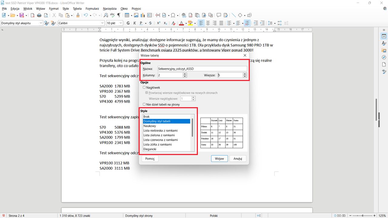

W nowym oknie określamy główne parametry tabeli, czyli liczbę kolumn, wierszy a także styl prezentacji danych. Od prostej prezentacji po tabele z kolorem i lepiej eksponujące dane. Po kliknięciu wstaw możemy przejść do uzupełniania danych i formatowania tabeli.

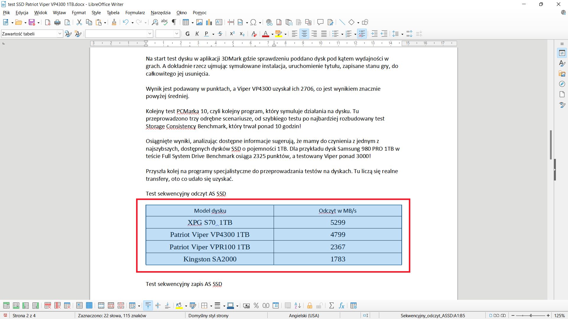

Writer: tabela gotowa do formatowania i uzupełniania danych
Writer: tabela gotowa do formatowania i uzupełniania danych © dobreprogramy | Krzysztof Fiedor
Zasadniczo możemy tu edytować wszystko, od rodzaju i wielkości czcionki, przez wyrównanie, po zmianę stylów poszczególnych komórek.

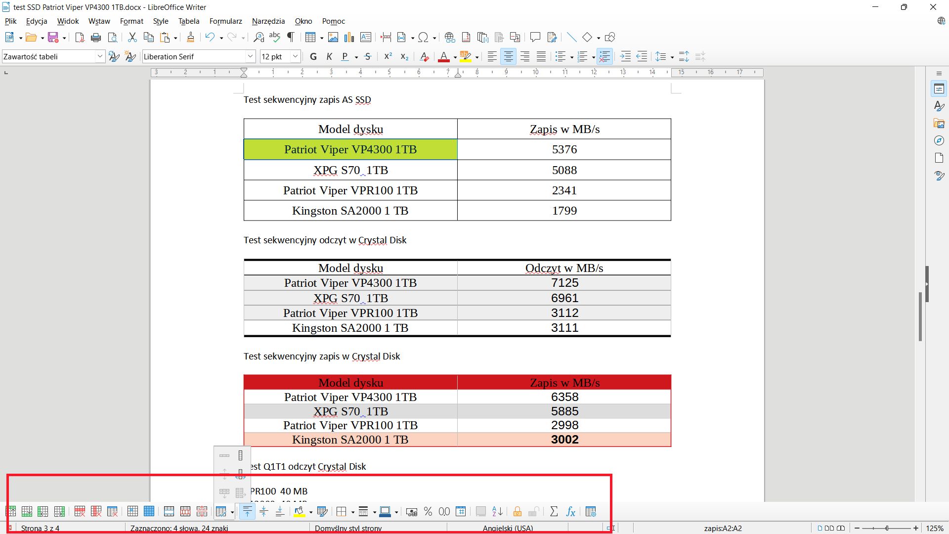

LibreOffice Writer: dolny pasek z możliwością edycji tabel
LibreOffice Writer: dolny pasek z możliwością edycji tabel © dobreprogramy | Krzysztof Fiedor
Dodatkowo, po wstawieniu tabeli pojawi się kolejny pasek z opcjami u dołu strony. Pomoże on w szybkich działaniach na tabeli np. autosuma czy wstawianie formuł.

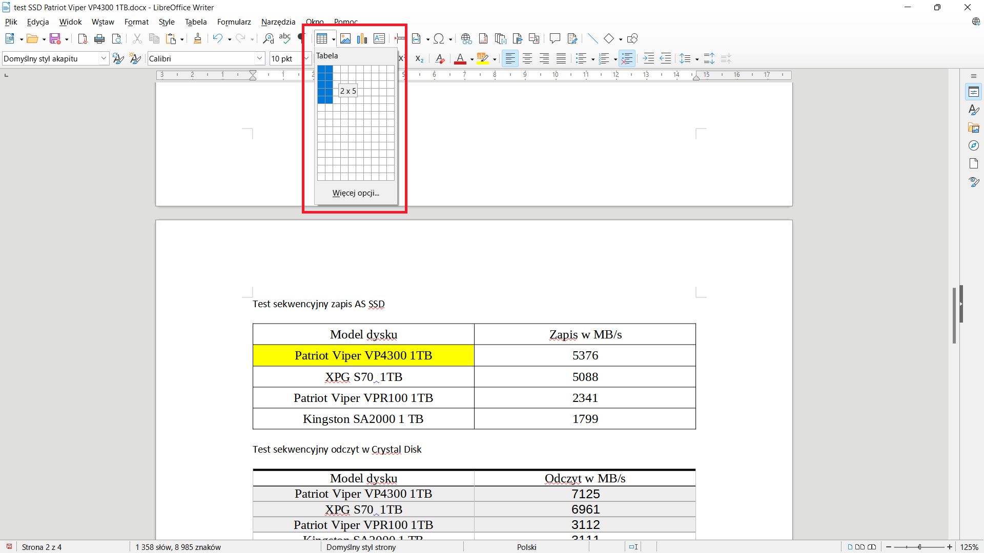

Drugi sposób, jest jeszcze łatwiejszy i szybszy, kiedy potrzebujemy mniej wyszukanego sposobu prezentacji danych w tabeli. Z paska szybkiego uruchamiania wybieramy ikonę z kratkami. Po kliknięciu, w prostym edytorze tabeli wybieramy liczbę kolumn i wierszy. I już! Tabela pojawi się na stronie w edytorze.
LibreOffice Writer: pasek narzędzi i ikona wstaw tabelę
LibreOffice Writer: pasek narzędzi i ikona wstaw tabelę © dobreprogramy | Krzysztof Fiedor
Gdybyście jednak chcieli dotrzeć do bardziej rozbudowanych ustawień, wystarczy kliknąć więcej opcji, zostaniemy przeniesieni do już znanego okna wstaw tabelę, ze ścieżki opisanej wyżej.
