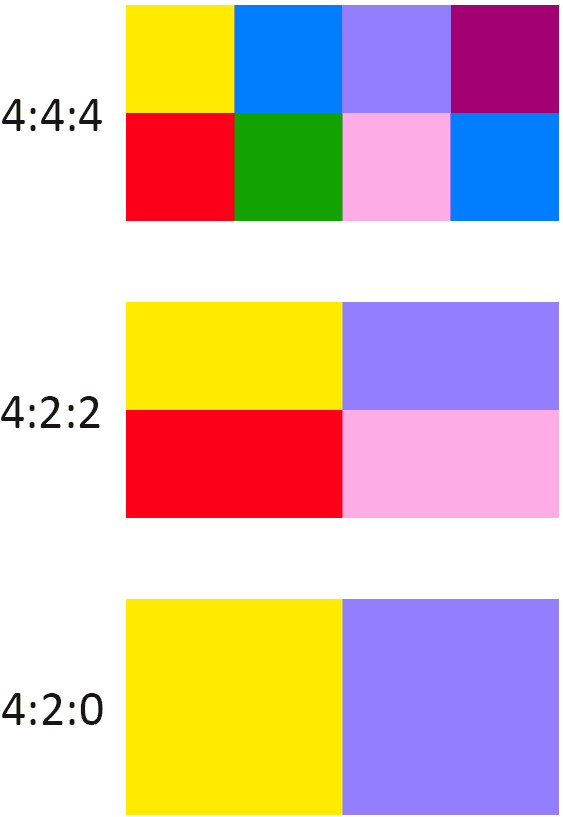

Jak w nagraniu na YouTube ujawnił Vincent Teoh, ekspert audio-wideo z portalu HDTVTest, PS5 obecnie przesyła obraz z przepustowością 32 Gbps zamiast 40 Gbps. Ma to swój skutek uboczny, którym jest pogorszenie jakości obrazu.
Mówimy o obniżeniu próbkowaniu chrominancji z 4:4:4 do 4:2:2 w telewizorach, które obsługują 4K przy 120 FPS. Jaki jest tego skutek? Ucięcie szczegółowości kolorów w obrazie o połowę.
fot. DisplayNinja
fot. DisplayNinja
Na domiar złego, w tym momencie PlayStation 5 nie oferuje systemowego ustawienia, które pozwoliłoby wymusić na konsoli wyświetlanie obrazu 4K przy 60 Hz. Tak więc, jeśli macie jeden z telewizorów z HDMI 2.1 (tutaj skompilowaliśmy listę) i gracie w takie "Call of Duty: Black Ops Cold War", które śmiga w 120 FPS przy rozdzielczości 4K, to właśnie uświadczycie obrazu z próbkowaniem 4:2:2, a więc uboższymi kolorami.
