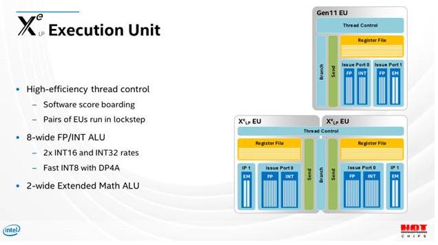

Na przykład w GeForce'ach RTX 30 podstawową jednostką strukturalną jest tzw. multiprocesor strumieniujący (Streaming Multiprocessor – SM), który ma de facto cztery relatywnie duże podbloki ALU, zdolne prowadzić operacje na 32 liniach każda. Do tego na każdą ALU przypada 32-wątkowy dyspozytor. To efektywnie pozwala mówić o 128 procesorach CUDA w każdym SM. A koncepcja AMD w samym zamyśle jest bardzo podobna.
Intel tymczasem idzie własną, zupełnie inną ścieżką. – Nasze jednostki wykonawcze są mniejsze i zawierają fizycznie tylko jedną ALU z ośmioma liniami – ujawnia Guzik. – Stąd wiadomo, że chcąc przeliczyć 96 EU w Iris Xe na format bliższy konkurencji, należy wykonać działanie 96 EU x 1 ALU x 8 FP32 = 768 – dodaje.
Jak również udało się dowiedzieć, Intel uważa reprezentowanie swych grafik poprzez fizyczną liczbę jednostek wektorowych za bardziej konkretne. I zmiany tego schematu nie planuje, przynajmniej w kontekście iGPU. – Rozważymy alternatywy, gdy pojawią się nasze karty dedykowane, ale to też nic wiążącego – ucina temat producent.
