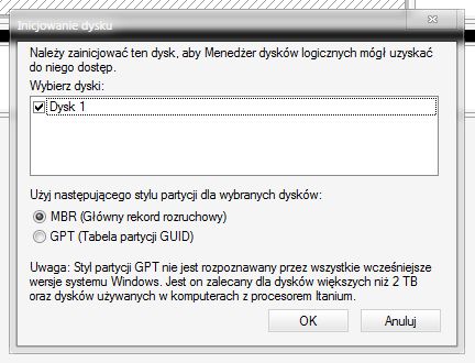

Na wewnętrznym HDD, PlayStation 3 używa własnościowego formatu tablicy partycji. To między innymi dlatego pamięć masowa z tej konsoli nie jest rozpoznawana przez inne systemy operacyjne na dowolnej innej platformie. Jeśli chciałeś odczytać dane z dysku PS3 na Windows za pomocą programu HDD Reader lub po prostu sprawdzić S.M.A.R.T i byłeś na tyle nieuważny by zgodzić się na jego tzw. inicjalizację to właśnie nadpisałeś oryginalną tablicę partycji, czystą MBR lub GPT, której PS3 nie zrozumie, a co za tym idzie zapyta o sformatowanie nośnika.
Tak wygląda okienko zwiastujące kłopoty. :) A przynajmniej tak na Windows 7.

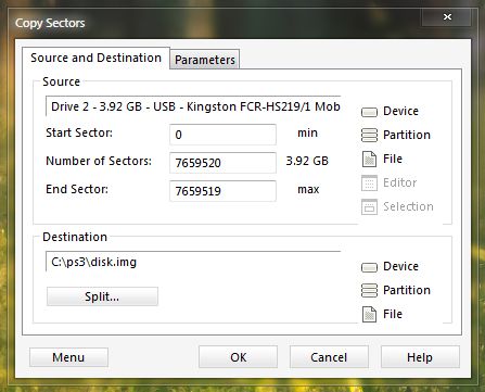

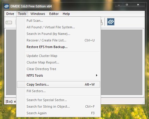

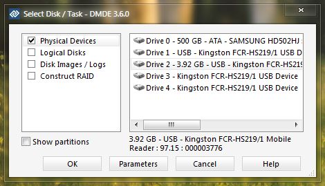

1. Uruchom wspomnianą wyżej aplikację i wybierz z menu "Tools" opcję "Copy Sectors…".
694703

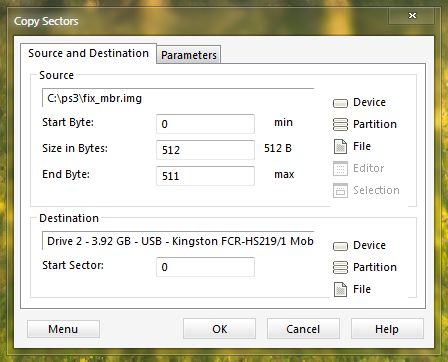

2. Następnie wybierz urządzenie klikając w "Device" w kategorii "Source" i miejsce docelowe na obraz, klikając w "File" w kategorii "Destination".
694705
694706

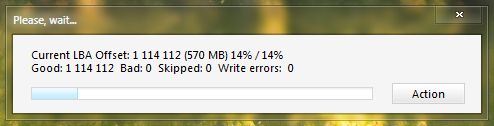

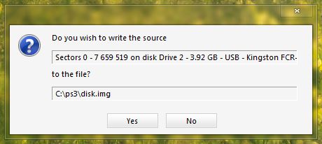

3. Kliknij w przycisk "Ok", zostaniesz zapytany o chęć utworzenia pliku z log-iem operacji (nie jest potrzebny) i potwierdzenie swoich działań.
694709
694710

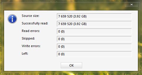

Po zakończeniu wykonywania obrazu dysku, wyświetli się podsumowanie. Błędów odczytu, podobnie jak ominiętych sektorów, błędów zapisu i pozostałych nieskopiowanych danych, nie powinno być żadnych (świadczyć to będzie o uszkodzeniu nośnika i podda w wątpliwość sens całej tej żmudnej operacji klonowania tablicy partycji).

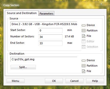

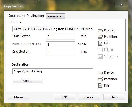

Podłącz nowo sformatowany dysk z PS3 do PC. Wiedząc jaki format tablicy partycji niefortunnie użyłeś, tyle teraz musisz uszczknąć ze „sprawnego dysku”. Wszystkie czynności są identyczne jak przy wykonywaniu pełnego obrazu, z tą różnicą, że sam ustalasz ilość sektorów.
bDZBOglY
Proponuję nazwać pliki "fix_mbr.img" i "fix_gpt.img". Możesz wykonać oba, na wypadek gdybyś w przyszłości ponownie się skrzywdził. Oczywiście będą pasować wyłącznie do tego konkretnego dysku twardego i tej konkretnej konsoli.
694724
694725

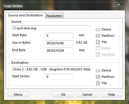

1. Wgraj z powrotem obraz całego, „zepsutego dysku”, czyli w moim przykładzie "disk.img", na nośnik docelowy. Pamiętaj aby nie wgrywać obrazu na inny dysk twardy gdyż PS3 przypisuje ten konkretny (po modelu, numerze seryjnym i wersji jego fw) do tej konkretnej instalacji (a więc również nie wolno formatować na konsoli innego dysku twardego bo przypisze inny niż ten „zepsuty”, który za chwilę naprawisz – tak się dzieje na PS3 z pamięcią NOR, na NAND takiego ograniczenia chyba nie ma). Przy próbie podłączenia „nieprzypisanego HDD”, konsola wymusi jego sformatowanie bez względu na to czy jest zaszyfrowany kluczem z tej konsoli czy nie, i czy ma nieuszkodzone tablice partycji i systemów plików czy nie ma.
Zrobisz to tak samo jak zrobiłeś odczytywanie, z tym że zamieniasz miejscami "Source" i "Destination".

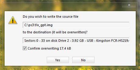

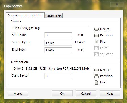

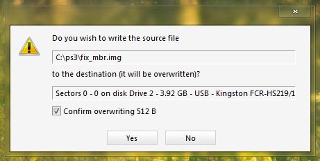

2. Po wgraniu pierwotnych danych, nadpisz teraz tylko tablicę partycji z obrazu "fix_mbr.img" lub "fix_gpt.img", który przygotowałeś ze świeżo sformatowanego na PS3 dysku twardego.
694732
694733
694734
694735
To wszystko. Po zakończeniu wgrywania, wystarczy podłączyć tak spreparowany dysk twardy do konsoli, która nie powinna już go odrzucić.

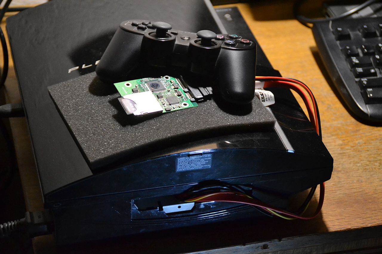

PS: Jeśli zdziwił cię mój "dysk twardy" to niepotrzebnie bo do testów łatwiej było mi posłużyć się takim o to wynalazkiem:
