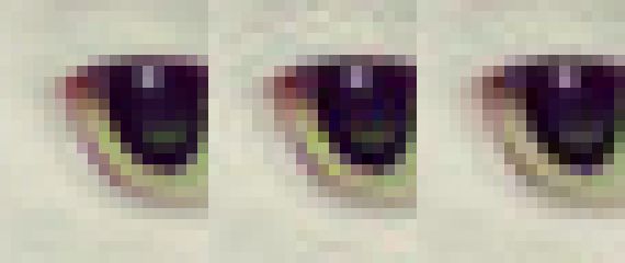

Oko kota: kolejno nieskompresowany oryginał, JPEG z libjpeg, JPEG z Guetzli (źródło: Google Research)
