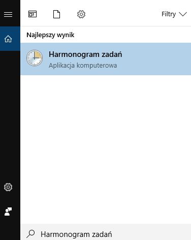

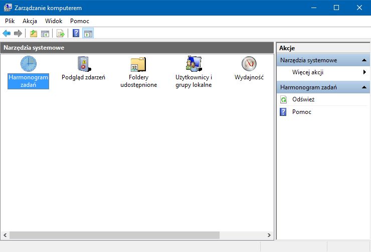

Aby rozpocząć przygodę z harmonogramem, stworzymy najpierw jednak własne, nowe zadanie. Pierwszy krok to oczywiście uruchomienie Harmonogramu zadań. W Windowsie 10 najprościej dostaniemy się do niego wpisując frazę harmonogram w pole wyszukiwarki na pasku zadań. Alternatywnie, odpowiedni skrót znaleźć możemy także wśród narzędzi widocznych w Zarządzaniu komputerem.

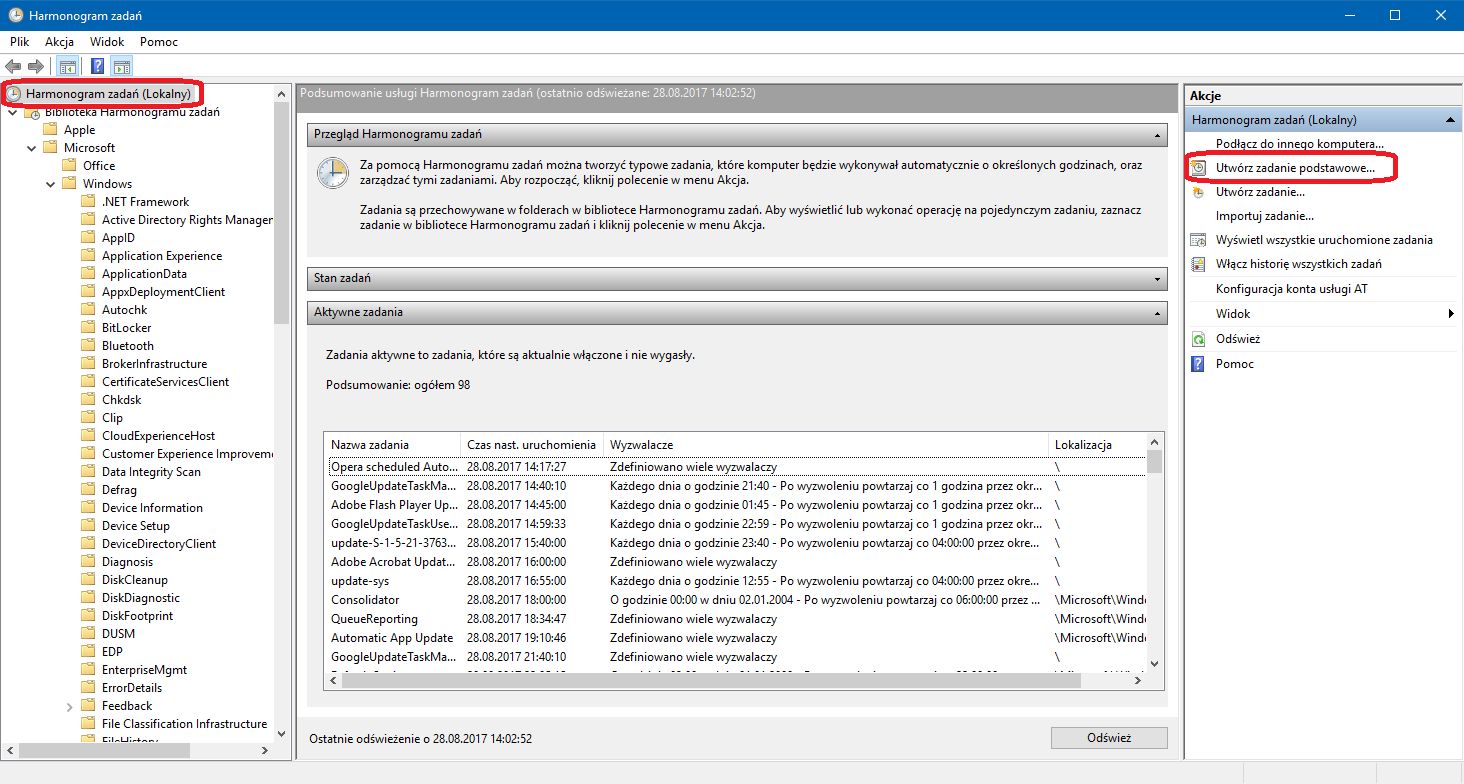

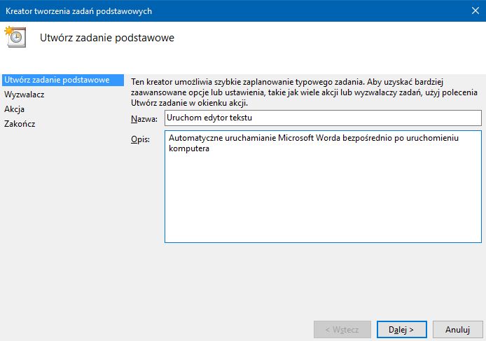

W pierwszym kontakcie Harmonogram zadań może nieco przytłaczać. Kilka wskazówek wystarczy jednak, aby sprawnie poruszać się po jego opcjach. Na dobry początek, stworzymy nowe zadanie podstawowe przy pomocy kreatora. W tym celu należy się upewnić, że na drzewie konsoli widocznym w lewym panelu interfejsu zaznaczony został najwyższy poziom, a następnie wybrać opcję Utwórz zadanie podstawowe... widoczne w panelu po prawej stronie ekranu. Uruchomiony zostanie prosty kreator, który w czterech krokach pozwoli utworzyć nowe automatyczne zadanie.

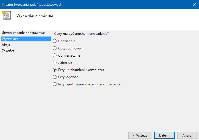

Na początku poproszeni zostaniemy o stworzenie nazwy wraz z opisem. Warto nie bagatelizować tego etapu, gdyż dobry opis pozwoli później łatwiej zorientować się, w jakim celu stworzyliśmy dane zadanie. Drugi krok to natomiast ustalenie momentu, w którym zadanie będzie uruchamiane. Do wyboru jest kilka opcji – skorzystać można między innymi ze stałych interwałów czasowych lub na przykład wyzwalania uruchomieniem komputera, jego stanem bezczynności, a nawet innym zadaniem. Ustalić także można powtarzalność, na przykład co drugą środę.

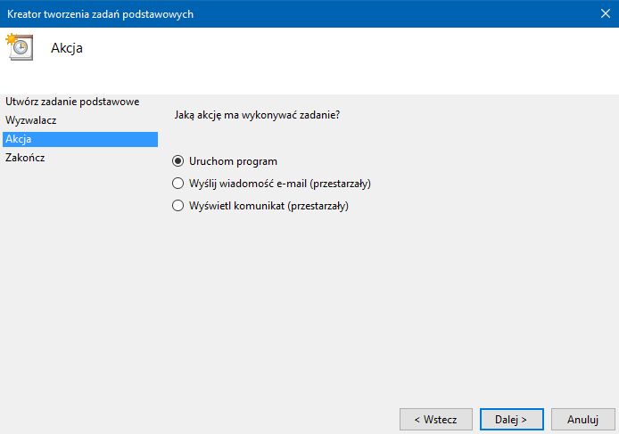

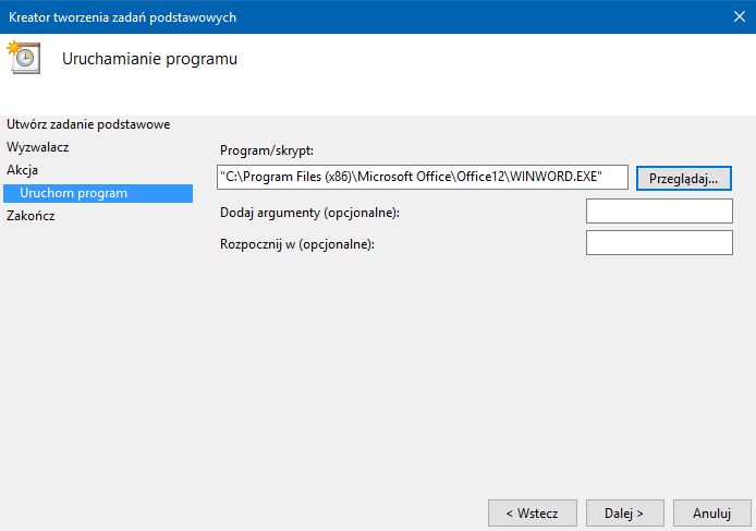

Kolejne kroki kreatora to już tylko wybranie rodzaju akcji: uruchomienie zadania lub mniej użyteczne wysłanie wiadomości e-mail oraz wyświetlenie powiadomienia w formie wyskakującego okienka. Jeśli wybierzemy uruchomienie programu, następną (i ostatnią) czynnością będzie wskazanie lokalizacji właściwego pliku exe. Można również podać dodatkowe argumenty, jeśli program potrafi takowe przy starcie wykorzystać, ale nie jest to oczywiście konieczne.

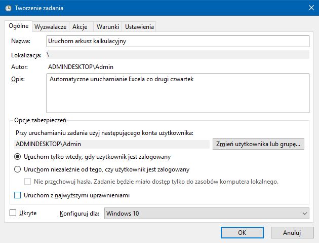

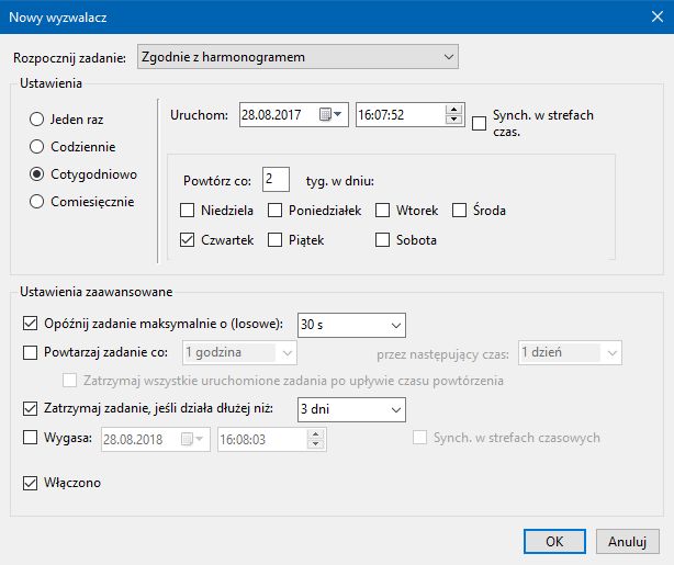

Zadania można również tworzyć nie korzystając z kreatora uproszczonego. Alternatywą jest skorzystanie z opcji Utwórz zadanie..., którą znajdziemy w menu Akcja, ale także na wspominanym już, prawym panelu opcji. Tworzenie nowego zadania w ten sposób wymaga już od użytkownika nieco większego zaangażowania, ponieważ dostępnych jest więcej ustawień.
Wyświetlone okno składa się z kilku kart, w których z osobna ustalić można szczegóły związane z działaniem konkretnych zadań. Podobnie, jak w poprzednim przypadku, pierwsze opcje dotyczą nazwy, opisu oraz terminów wykonywania zadania.
  • Obraz
  • Obraz
[1/2] Źródło zdjęć: |

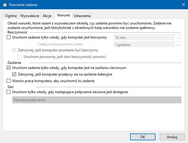

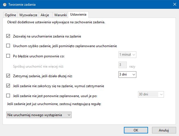

Dalej pozostaje już tylko wskazanie zadania (analogicznie, jak w prostym kreatorze), ale także nowe na tym etapie warunki oraz ustawienia. Pozwolą one skontrolować kilka ciekawych opcji, dzięki którym zdecydujemy na przykład czy uśpiony komputer ma zostać automatycznie wybudzony, aby wykonać zaplanowane zadanie oraz ile prób uruchamiania aplikacji ma zostać podjętych w sytuacji, gdy przy jej starcie pojawiają się błędy.

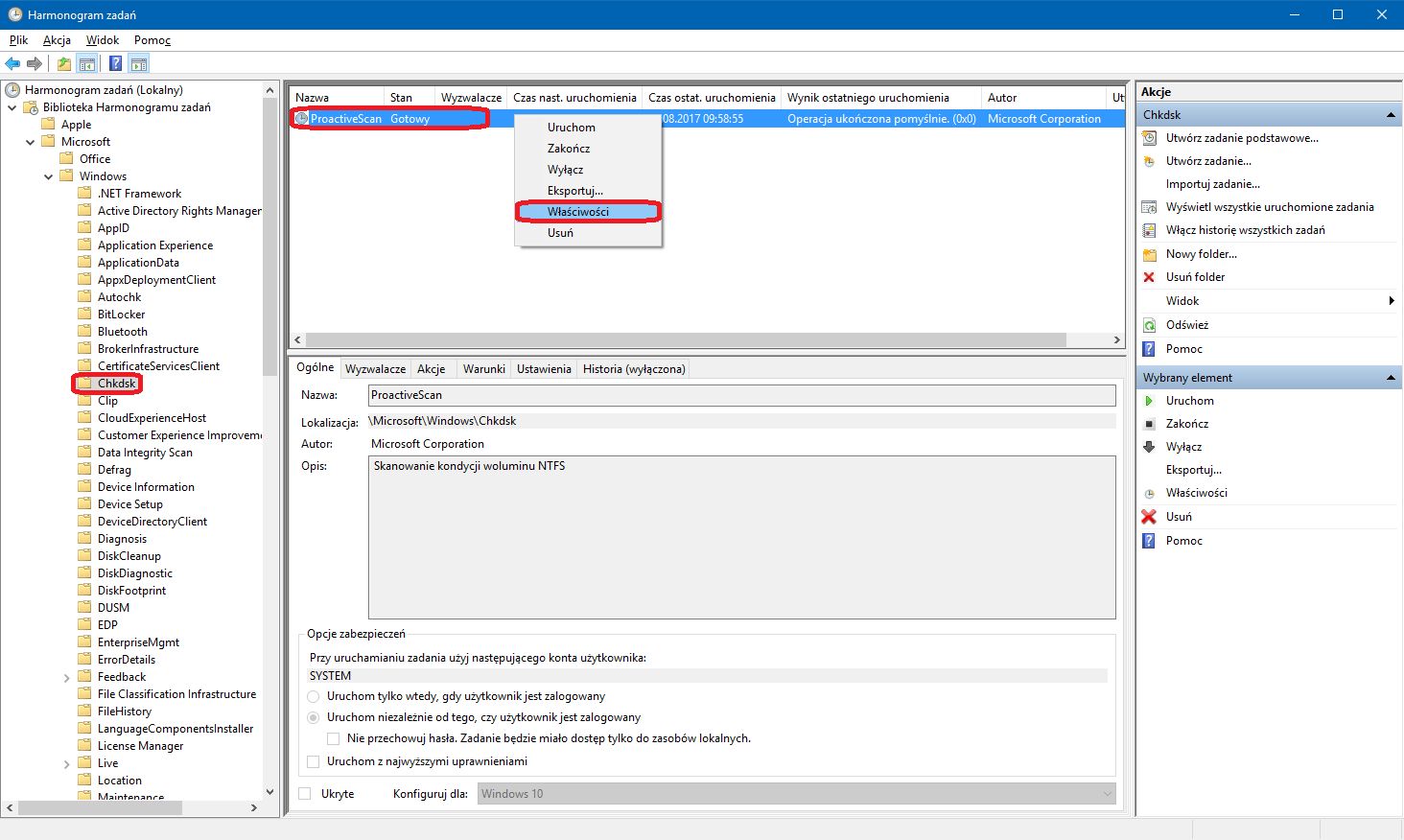

Teraz, kiedy samodzielnie utworzyliśmy nowe zadania na dwa z dostępnych sposobów, o Harmonogramie zadań wiemy już praktycznie wszystko, co jest potrzebne do przeglądania i modyfikowania zadań systemowych. Aby sprawdzić aktywne zadania najprościej będzie skorzystać z widoku w głównym oknie, o którym wspominano wcześniej, ale skorzystać można także z drzewa konsoli w lewej części interfejsu, by z jego poziomu odnaleźć zadania związane z konkretnymi funkcjami.
I tak na przykład wybierając kolejno foldery Biblioteka Harmonogramu zadań, a następnie Microsoft, Windows, a na końcuChkdsk wyświetlimy zadanie odpowiedzialne za skanowanie kondycji woluminu NTFS.
Co jednak najważniejsze, po wybraniu Właściwości dla konkretnego zadania na liście, będziemy mogli zmodyfikować szczegóły jego działania dokładnie w taki sam sposób, jak podczas dodawania nowego zadania drugą z opisywanych metod. Wpłyniemy tym samym na to, w jaki sposób Windows będzie wykonywał wiele akcji mających miejsce w tle podczas codziennego użytkowania komputera.
