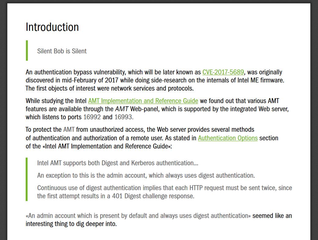

W maju 2017, firma Embedi (pod której internetowym adresem działa dziś malezyjskie kasyno) opublikowała skomplikowany technicznie acz niezbyt przystępny komunikacyjnie dokument PDF o odkrytym zagrożeniu. Dokument objaśniał, że Intel AMT oferuje panel zarządzający wystawiony przez protokół HTTPS (!), słuchający na portach 16992 i 16993. Panel oferował oczywiście uwierzytelnianie, ale przeprowadzał je nieprawidłowo (tryb digest authentication).

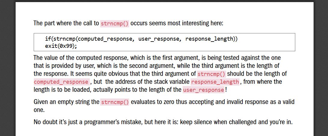

Posłanie pustego tokenu rzucało "błędne wyzwanie" metodyce kontroli dostępu, wskutek czego możliwy był dostęp administracyjny bez podawania hasła. Problem zidentyfikowano nie tylko empirycznie, ale także za pomocą analizy kodu asemblera na podstawie obrazu firmware wersji 9.0 Intel ME.

W opowiadaniu "Rozprawa" Stanisława Lema, android na pokładzie statku, planujący uśmiercenie załogi celem rozszerzenia władzy robotów, próbował zmusić kapitana do wydawania błędnych poleceń. Kapitan jednak w decydującym momencie milczał, doprowadzając zbuntowanego androida do terminalnej konfuzji i klęski. Gdy podczas uwierzytelnienia do Intel AMT Web Panelu użytkownik milczy (poda pusty łańcuch jako sekret), ME błędnie ocenia wiarygodność poświadczeń i pozwala na pełny dostęp, ujawniając zakres swoich technicznych możliwości.

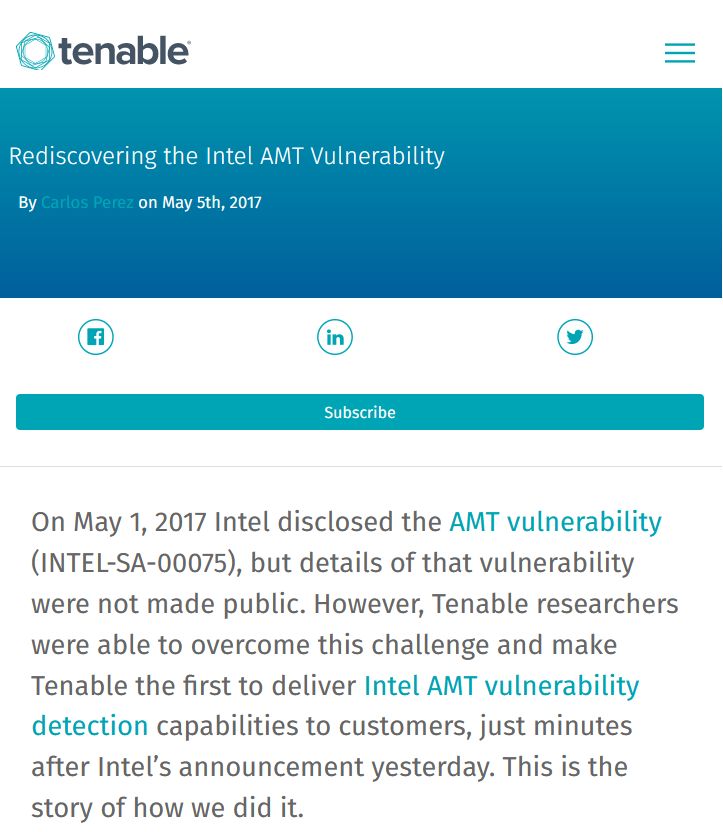

Tak właśnie zaczęły wyglądać wyniki Google kilka dni po ogłoszeniu podatności. Najpierw do akcji wkroczyła renomowana firma Tenable, wydawca nieocenionego skanera bezpieczeństwa Nessus. Ustosunkowali się oni do ogłoszenia wydanego przez Intela, w którym (kuriozalnie) opisano mitygację polegającą na od-zaopatrzeniu (unprovision) AMT oraz... wyłączeniu jednej z usług w Windows. Skąd tu nagle ta usługa? Przecież to działa niezależnie od systemu!
Rzetelny opis wtyczki 97999 oraz towarzyszący jej wpis blogowy opisywał przygotowanie przez Tenable środowiska testowego i pada w nim stwierdzenie dotyczące konieczności posiadania usługi LMS. Komputery bez zainstalowanego LMS nie wykazywały podatności na lukę. Czyżby więc do wykorzystania luki nie był potrzebny (hipotetyczny) super-filtr na karcie sieciowej, kradnący pakiety za naszymi plecami, a jedynie zwykła, dziurawa usługa dla Windowsa? To o co ten krzyk? Wyłączyć i gotowe!

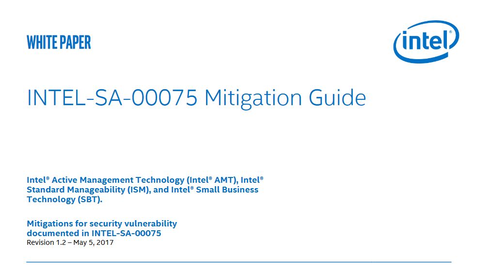

Zaczynały się piętrzyć pytania. Skoro chodzi tylko o jakąś usługę LMS, którą trzeba (nierzadko ręcznie) doinstalować do systemu z pękiem sterowników, to do czego służy narzędzie mitygujące dla Linuksa? Gdzie tak naprawdę jest luka, co ma do tego Windows, co robi usługa LMS i jak tak naprawdę wyłączyć ten web-panel do zarządzania zdalnego? Czy ktoś może odpowiedzieć na te pytania? Może Intel? Cóż, Intel na pewno myślał, że odpowiedział na wszystkie pytania, ponieważ wydał Przewodnik po implementowaniu mitygacji zagrożenia.
Przewodnik prawidłowo adresuje zagrożenie, acz w kwestii swojej treści wykazuje silną inspirację makulaturą. Proces usuwania zagrożenia składa się z trzech części:
Usunięcie konfiguracji ACM w układzie ME Zatrzymanie systemowej usługi LMS Nałożenie restrykcji dostępu do AMT

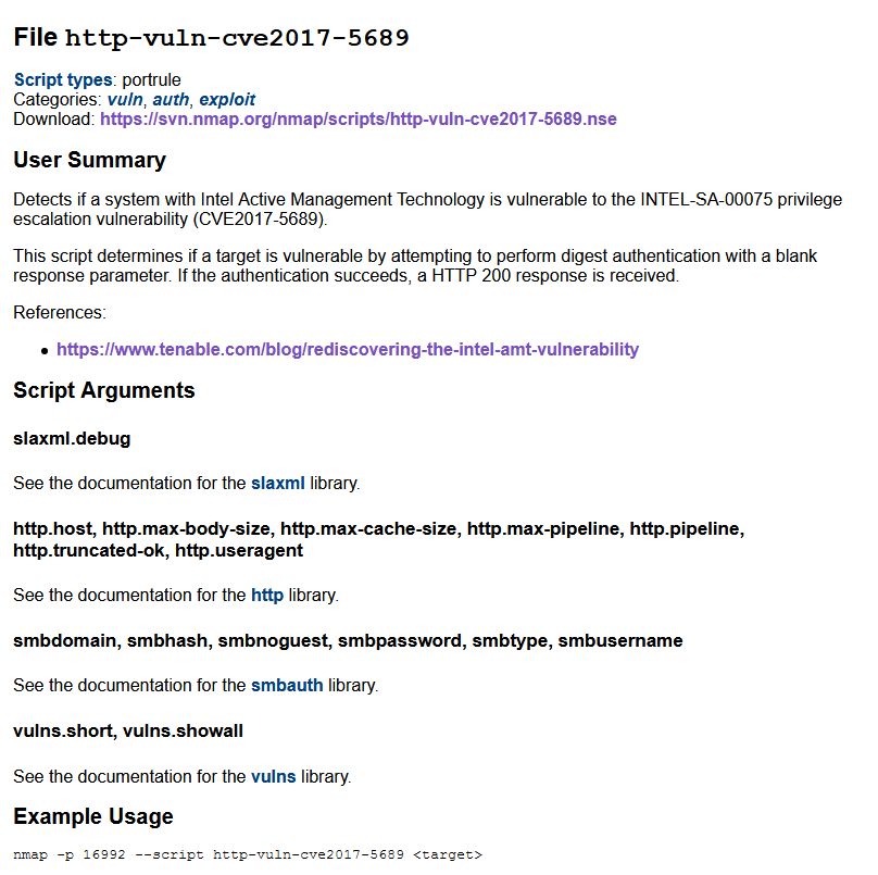

nmap ma już dedykowany skrypt do szukania podatności

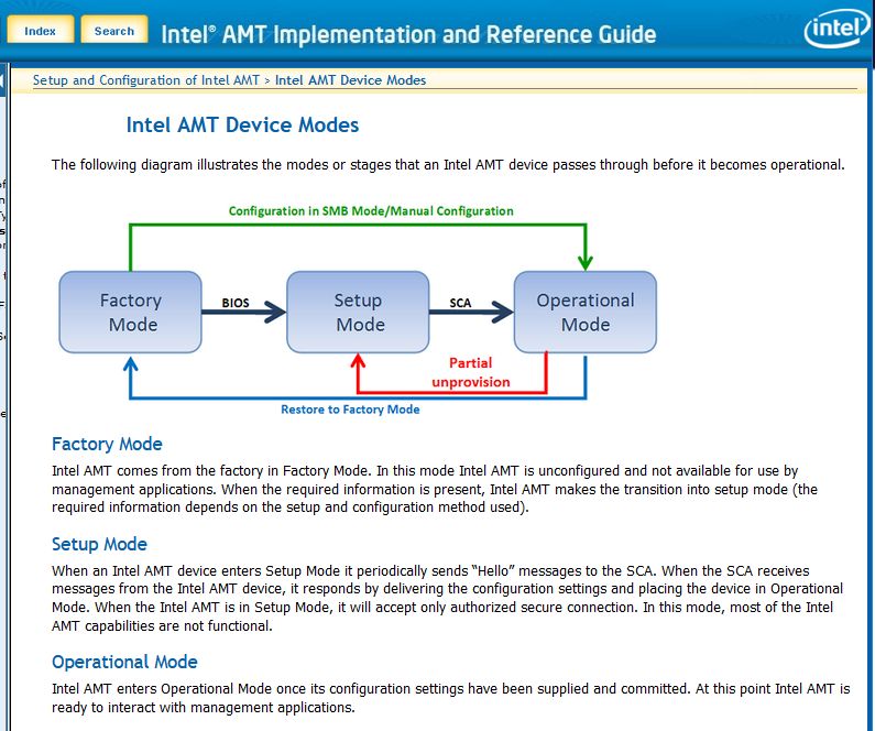

Czyli albo usunąć z niego opcję zdalnego zarządzania albo przestawić ją na martwą, jeżeli producent włączył ją domyślnie (to wykonalne). I żeby wyłączyć LMS, co nie "ogłupi" systemu, ale przestanie lać pakiety bezpośrednio do ME. Na wypadek, gdyby sieciowy SCS np. włączył AMT z powrotem. Wreszcie, mimo tych wyłączników, wciąż potrzebna była aktualizaca w postaci nowego firmware AMT.
