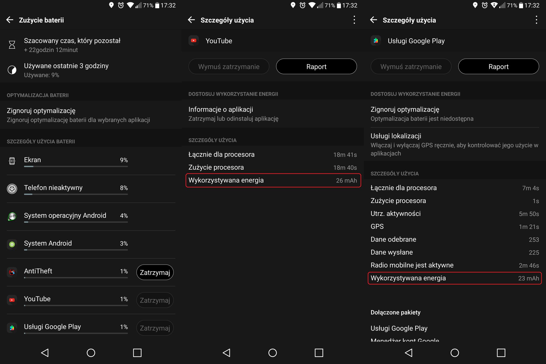

Aby sprawdzić, które elementy systemu (w tym konkretne aplikacje) potrzebują najwięcej energii do działania, wystarczy odwiedzić ustawienia Androida i opcję Bateria i oszczędzanie energii. Tutaj należy teraz wybrać Zużycie baterii, aby wyświetlić wykres obrazujący tempo rozładowania akumulatora w urządzeniu. Poniżej znajdziemy listę ze szczegółami, z której dowiemy się, która aplikacja jest najbardziej prądożerna.
Kliknięcie na dowolny program pozwoli wyświetlić szczegóły. Jeśli dana aplikacja czy usługa jest bardziej rozbudowana (świetnym przykładem są Usługi Google), dowiemy się stąd także, jakie są z nią powiązane pakiety. Aplikacje na głównej liście są automatycznie szeregowane począwszy od tych, które najbardziej przyczyniają się do rozładowania baterii.

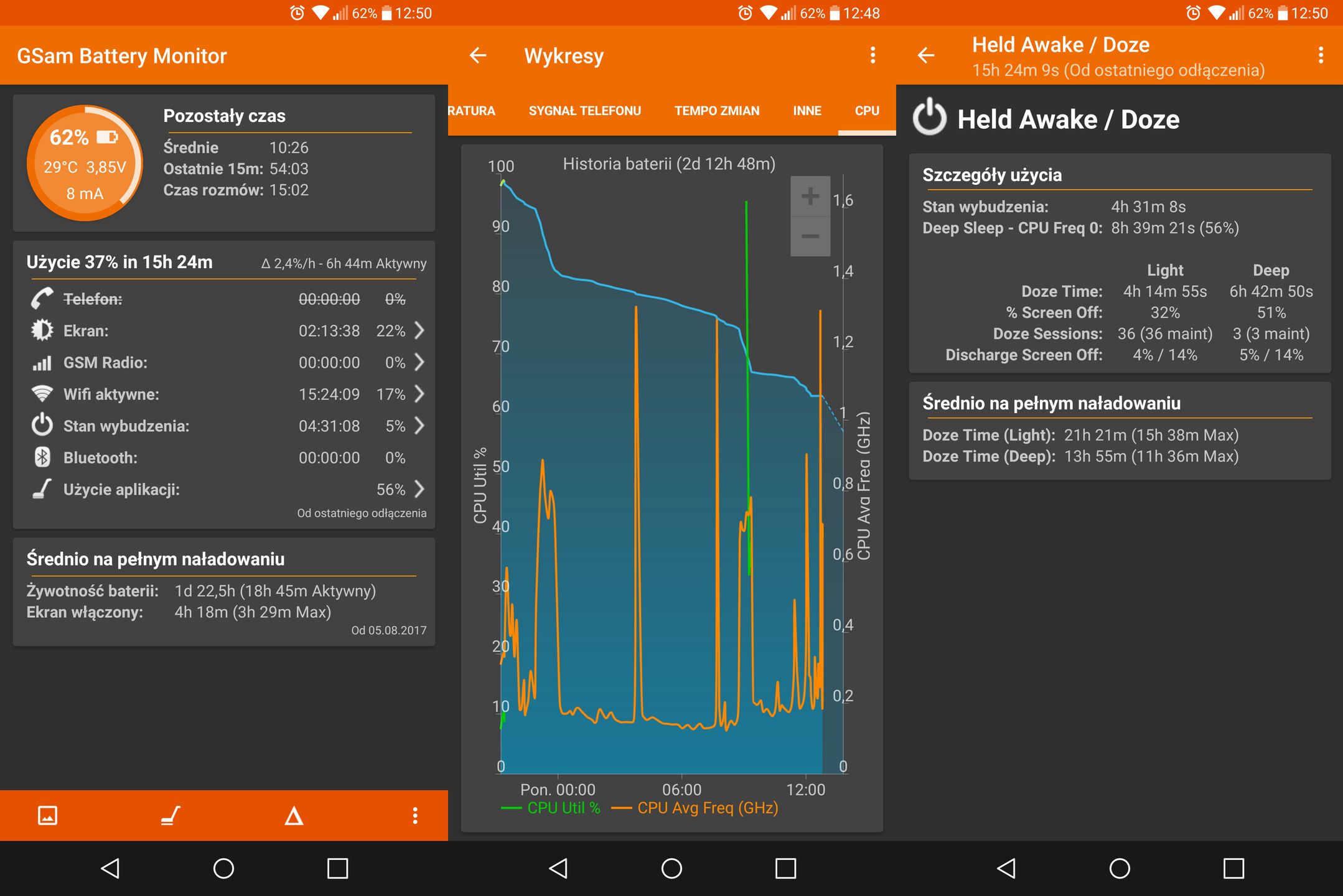

Systemowy program do śledzenia zużycia energii przez aplikacje ma jednak swoje wady, z których główną jest po prostu niewielkie zaawansowanie. Znacznie więcej o wykorzystaniu energii akumulatora dowiemy się, instalując dodatkową aplikację ze Sklepu Play. Jak zwykle w takim przypadku do dyspozycji są setki propozycji, często równie przydatnych, a różniących się tylko w szczegółach.
My polecamy z tego miejsca wypróbować GSam Battery Monitor – przedstawioną na powyższych zrzutach ekranu aplikację, która oferuje między innymi wiele pomocnych wykresów i pozwoli użytkownikowi sprawdzić, jak długo procesor przebywał w stanie Deep Sleep – uśpienia z minimalnym użyciem energii akumulatora.

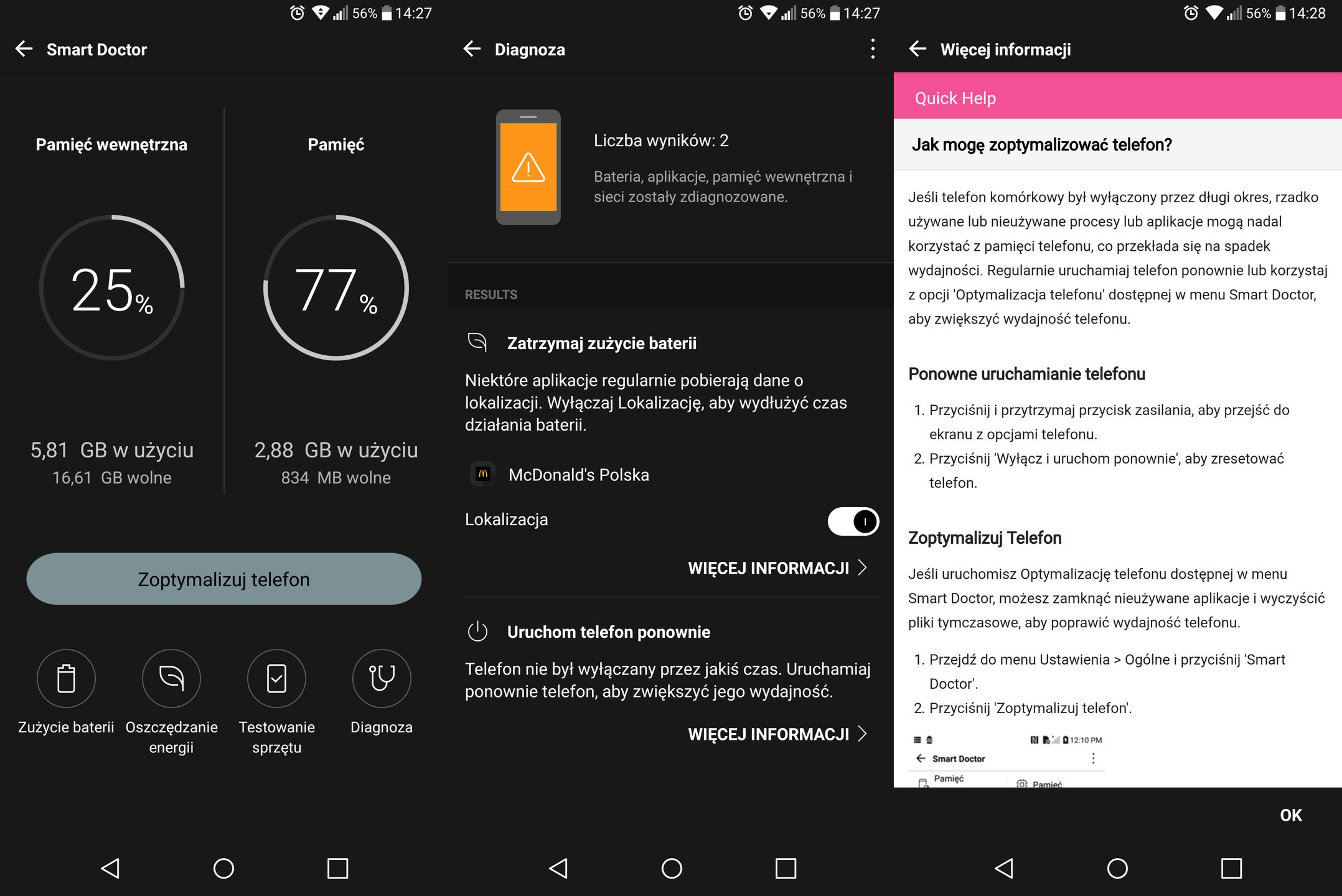

Smart Doctor w LG G6 podpowiada jak dodatkowo zoptymalizować telefon

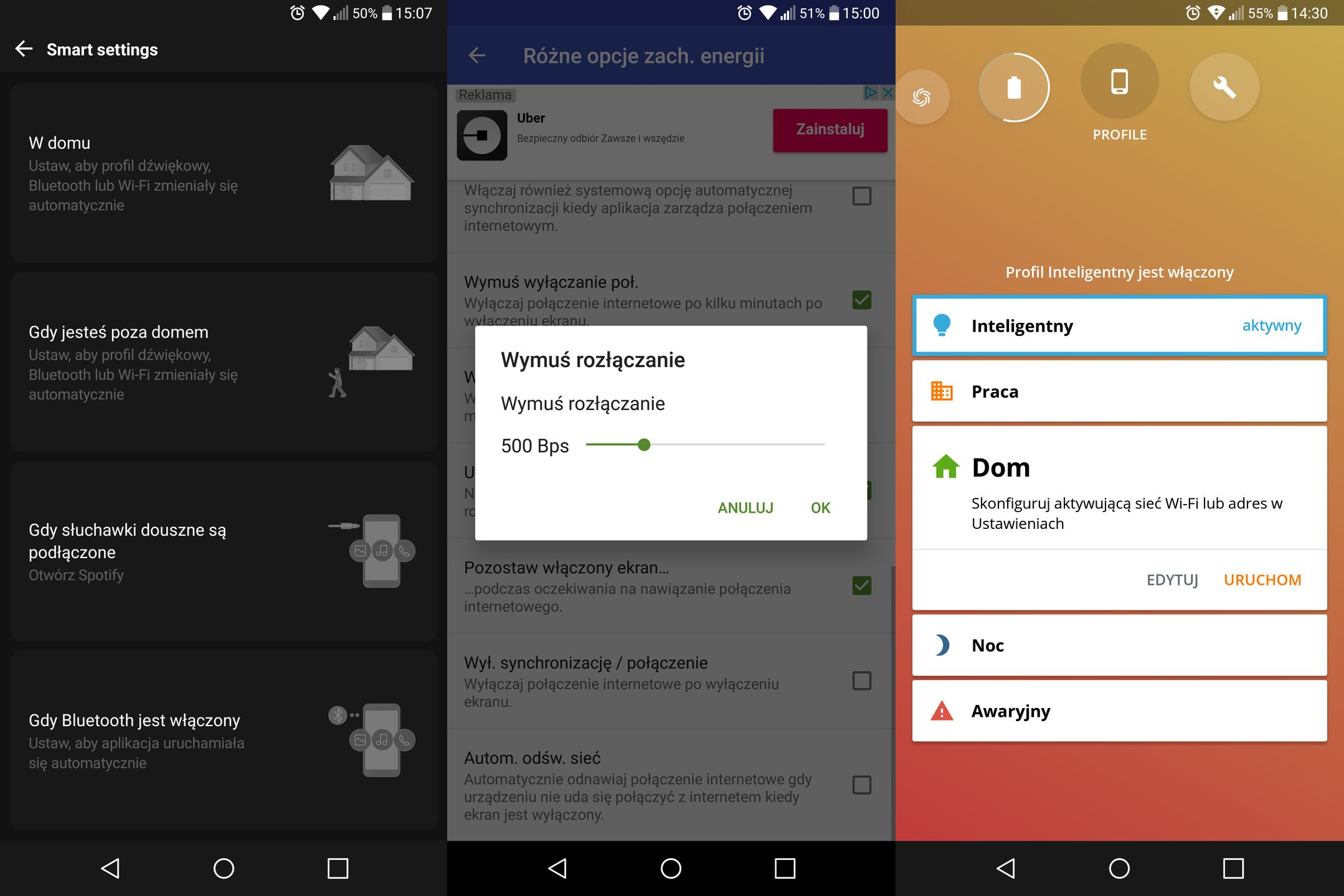

Prócz optymalizacji pamięci, co na zużycie energii przekłada się w stosunkowo niewielkim stopniu, można również sięgnąć po dodatkowe rozwiązania, które zadbają o akumulator w konkretnych okolicznościach. Mowa tu na przykład o automatycznym rozłączaniu połączenia Wi-Fi, kiedy wyjdziemy z domu (i z założenia korzystać będziemy z pakietu danych operatora), całkowitym blokowaniu transmisji danych, gdy połączenie w praktyce wykorzystywane jest tylko przez drobne aktualizacje w tle albo wyłączaniu wibracji podczas połączeń w godzinach nocnych.
Takie i wiele innych możliwości dadzą nam kolejno na przykład wbudowane w LG Smart settings, aplikacja 2x Battery, a wreszcie Avast Battery Saver. Podobnie jak wcześniej, to jedynie propozycje, których w Sklepie Play znajdziemy dziesiątki.
