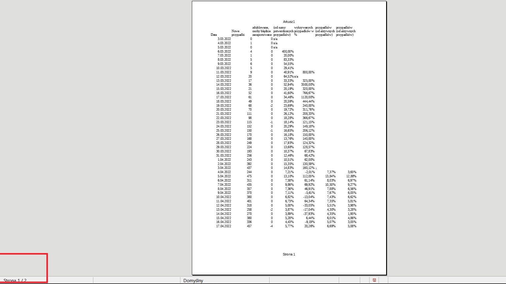

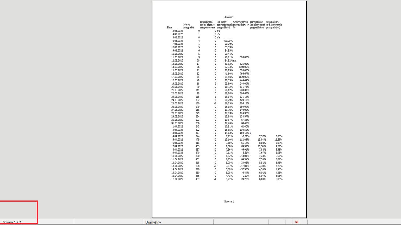

Zasadniczo są dwa bardzo proste sposoby na wydrukowanie arkusza na pojedynczej kartce. Przykładowy arkusz zajmuje domyślnie dwie kartki A4. Widać to świetnie na podglądzie wydruku, gdzie w dolnym, lewym rogu jest podana liczba stron.
Jak wydrukować arkusz na jednej stronie.
LibreOffice Calc: podgląd arkusza do wydruku © dobreprogramy | Krzysztof Fiedor

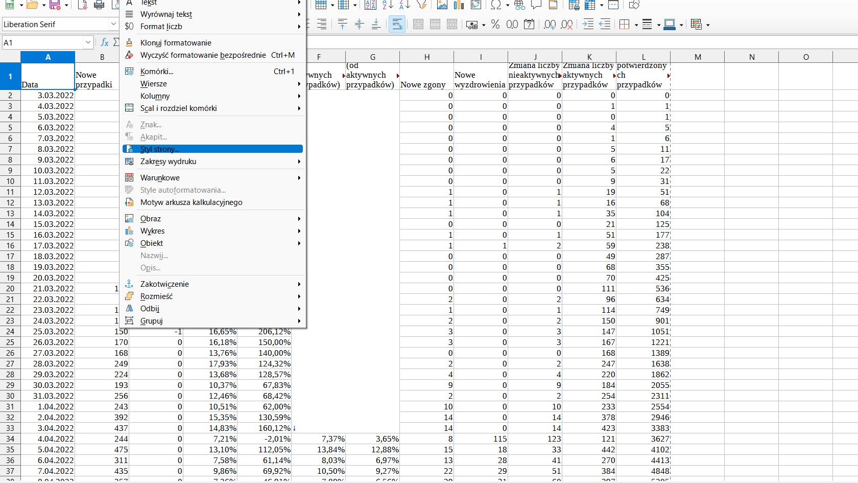

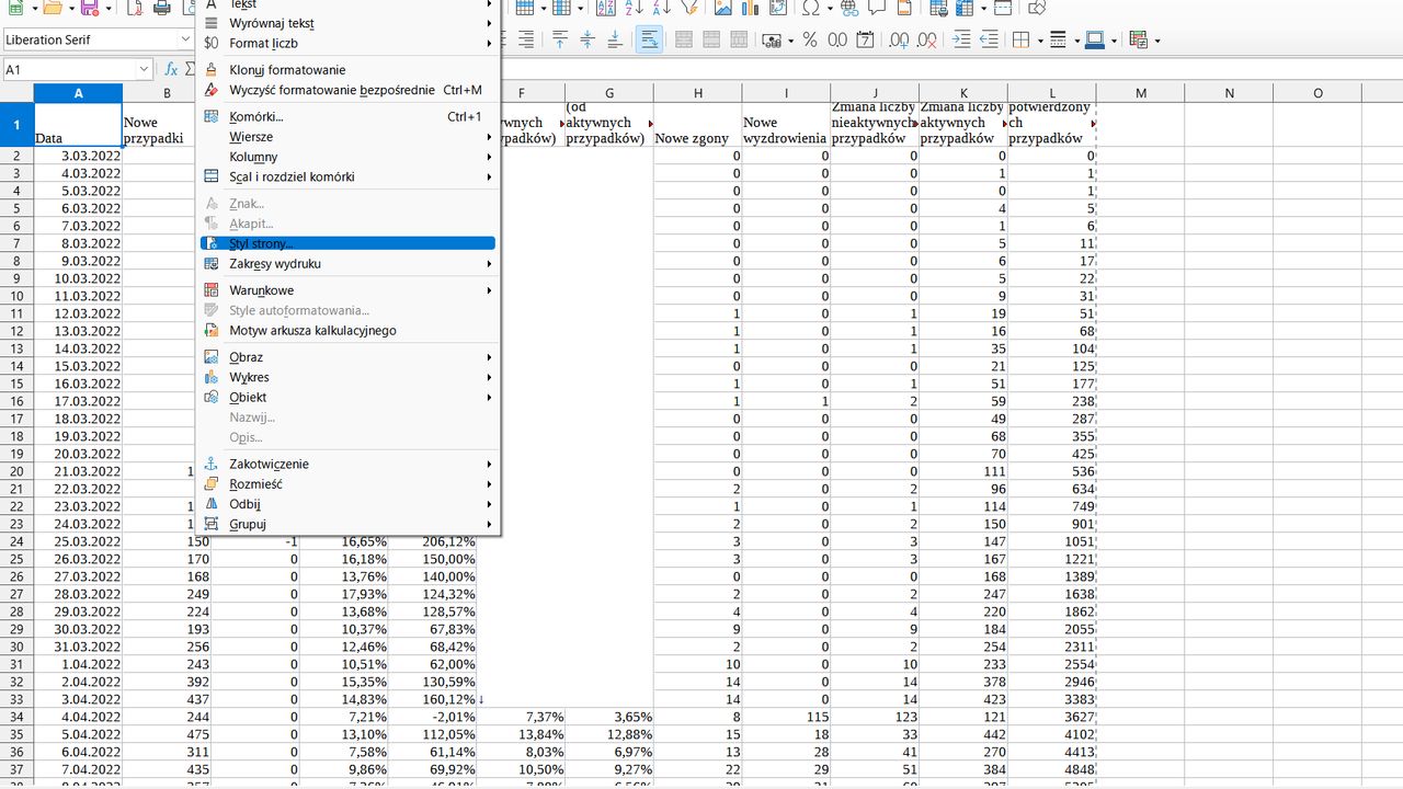

Pierwszy sposób wymaga przejścia przez górne menu, do pozycji format, gdzie następnie odnajdujemy styl strony i klikamy w niego.
Drukowanie arkusza na jednej stronie.
LibreOffice Calc: menu FORMAT © dobreprogramy | Krzysztof Fiedor

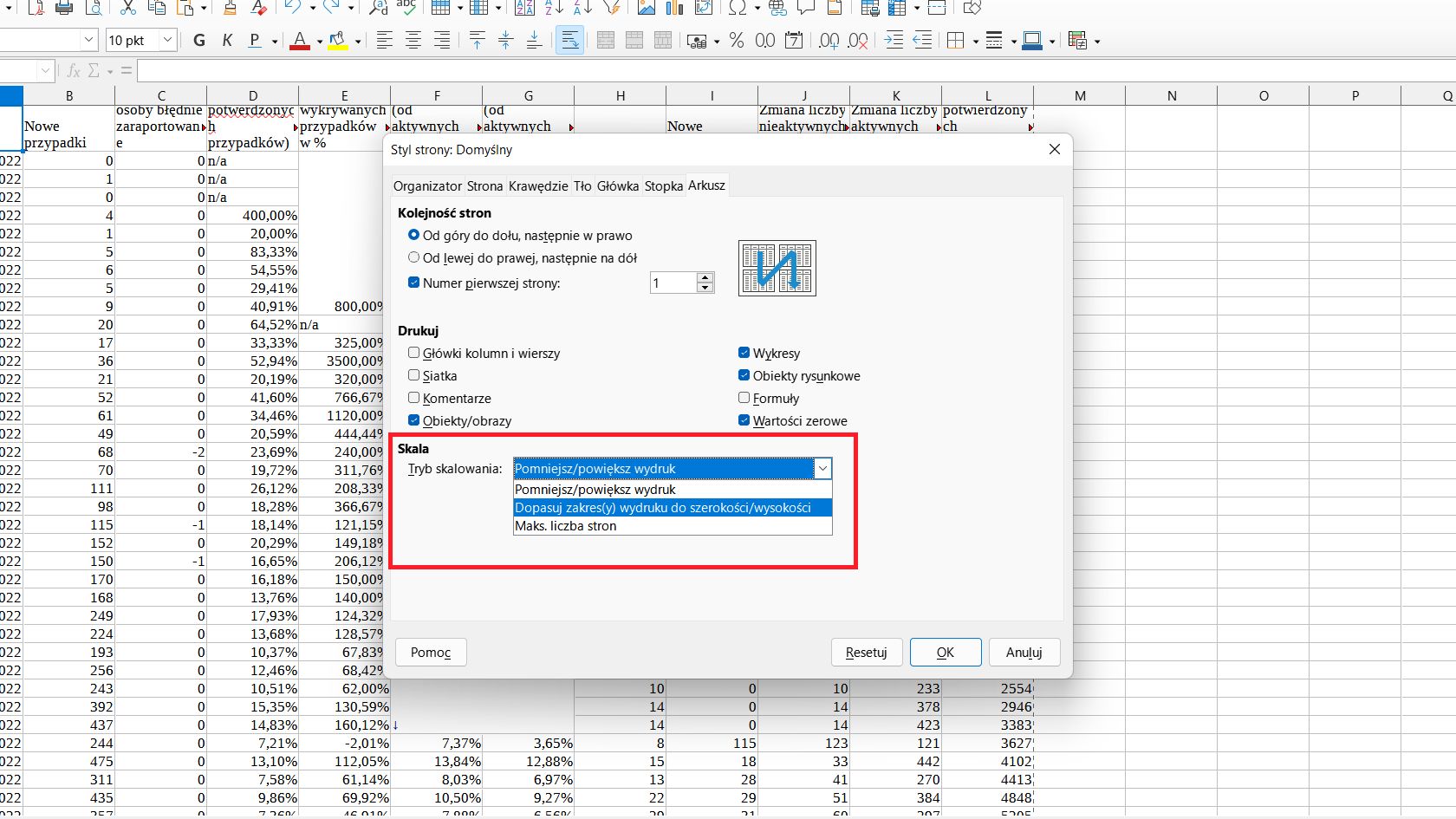

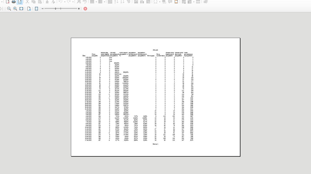

W kolejnym oknie przemieszczamy się do zakładki arkusz. Tu odnajdujemy opcję skala, gdzie z pola wyboru tryb skalowania wybieramy dopasuj zakres(y) wydruku do szerokości/wysokości. Zatwierdzamy klikając myszką OK.
Dopasowanie zakresu wydruku do szerokości/wysokości.
LibreOffice Calc: dopasuj zakres wydruku do szerokości/wysokości © dobreprogramy | Krzysztof Fiedor

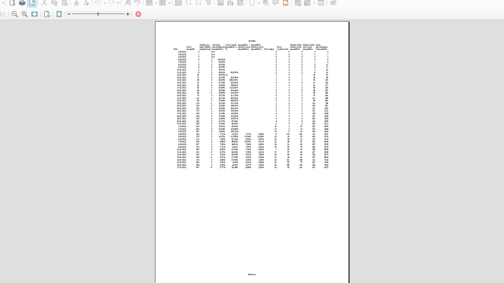

Teraz na podglądzie wydruku zobaczymy nasze dane, na jednej stronie. Dla kosmetyki możemy zmienić orientację strony z pionowej na poziomą, aby wydruk był czytelniejszy.
Umieszczanie wszystkich danych z arkusza na jednej stronie.
LibreOffice Calc: wszystkie dane z arkusza na jednej stronie © dobreprogramy | Krzysztof Fiedor

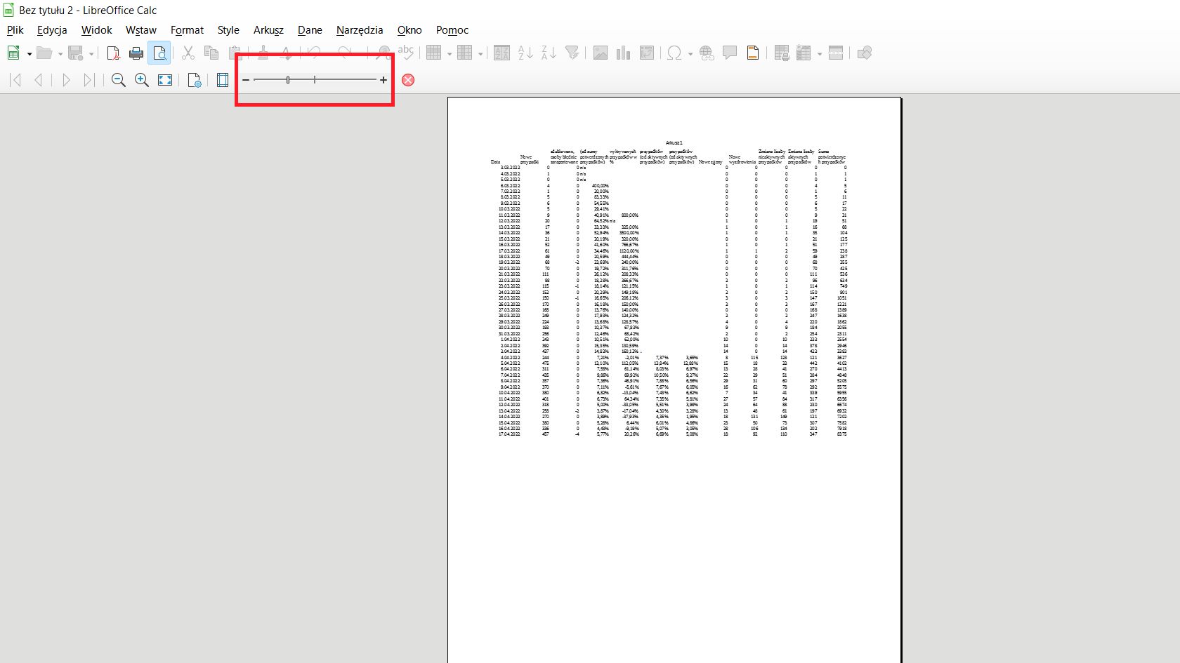

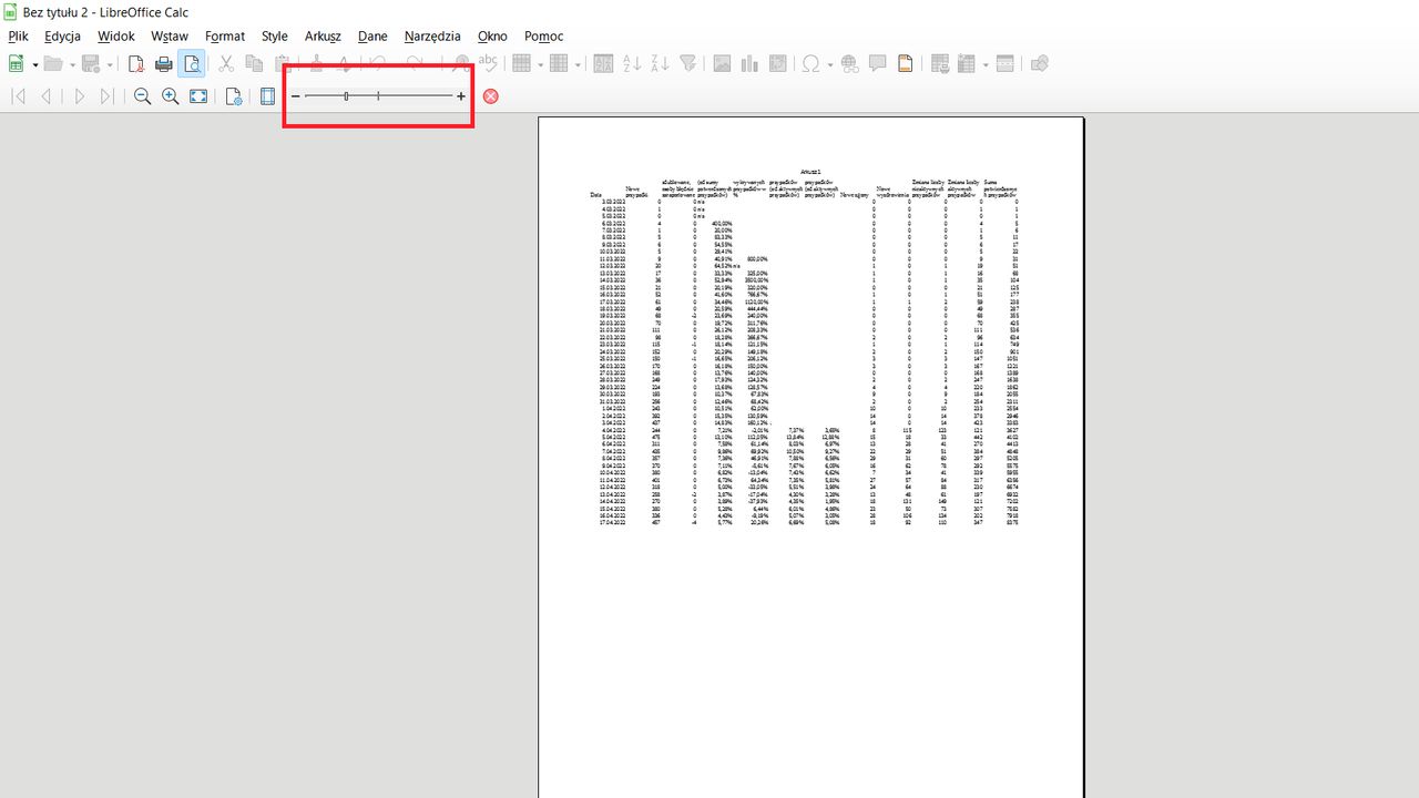

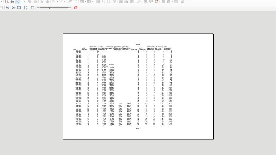

Drugi sposób, jest jeszcze łatwiejszy od poprzedniego. Już z poziomu podglądu wydruku możemy dopasować obszar danych do wydruku. W tym celu wystarczy górnym suwakiem pomniejszyć dokument a dane, które były na drugiej stronie znajdą się na pierwszej.
LibreOffice Calc: arkusz przygotowany do wydruku na stronie.
LibreOffice Calc: dopasowanie suwakiem © dobreprogramy | Krzysztof Fiedor
