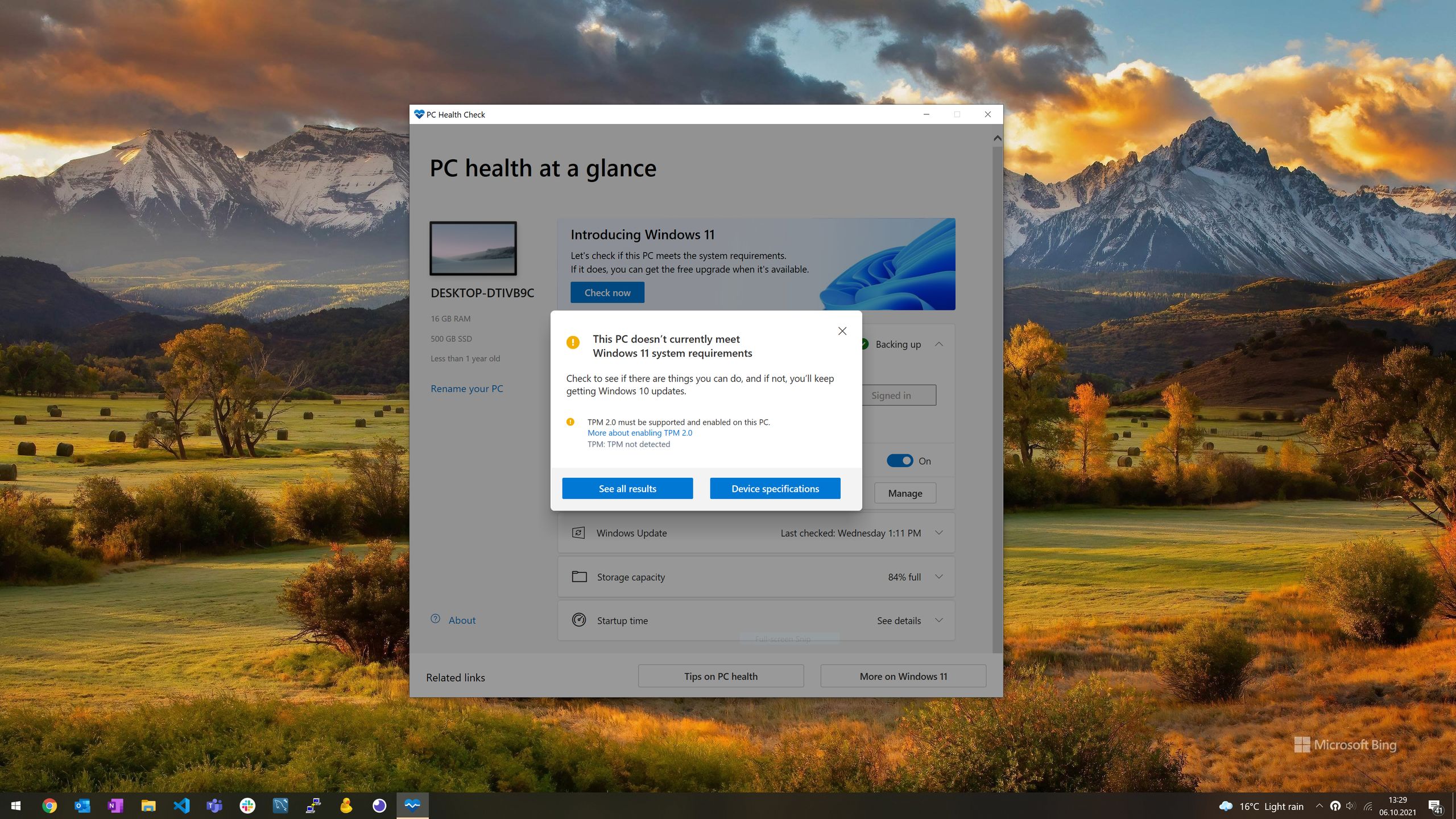

Chodzi o moduł Trusted Platform Module (TPM) w wersji 2.0, którego obecność jest wymagana przez nowy system Microsoftu. W jednym z redakcyjnych komputerów typu desktop, zakupionym w ubiegłym roku, z procesorem Intela 10-tej generacji, narzędzie PC Health Check raportowało, że wymagania sprzętowe niestety nie są spełnione i wszystko rozbiło się o TPM właśnie:
Wszystko gra, ale moduł TPM 2.0 nie został wykryty
Wszystko gra, ale moduł TPM 2.0 nie został wykryty © dobreprogramy | Wojciech Kowasz

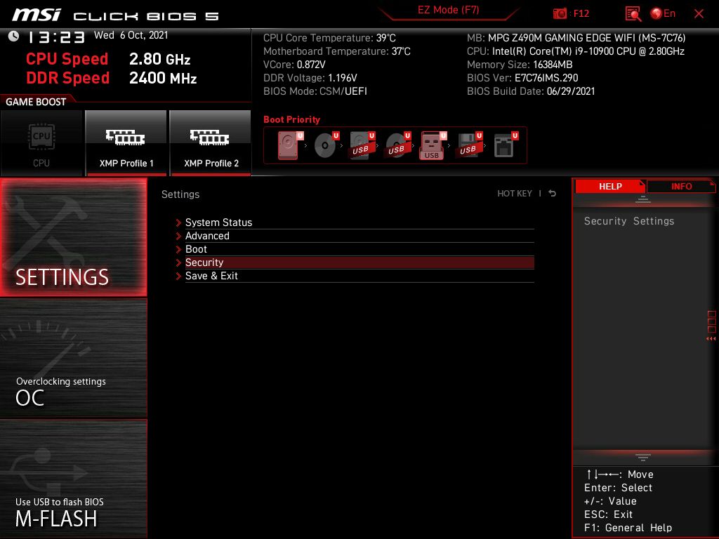

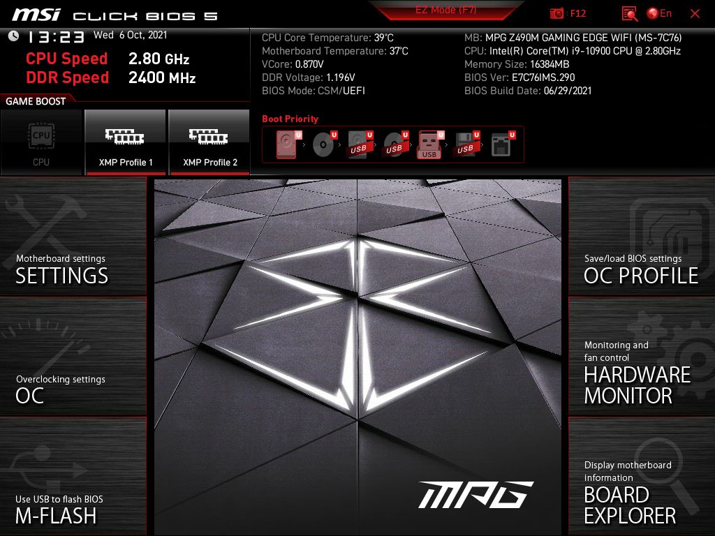

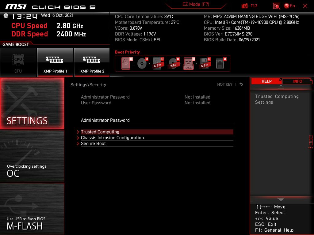

Większość BIOSów w nowych komputerach wygląda podobnie, dlatego przedstawione tu instrukcje można śmiało próbować wykorzystać także w przypadku posiadania płyty głównej innego producenta. W przypadku MSI należy najpierw wejść w tryb zaawansowany (klawisz F7), aby dostępne było menu Settings. Następnie przechodzimy przez kolejne ekrany: Security i dalej Trusted Computing.
  • Na głównym ekranie w trybie Advanced wybieramy Settings
  • Przechodzimy do ustawień Security

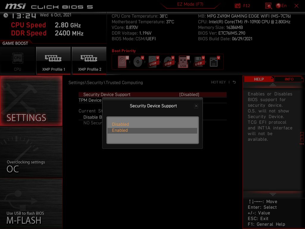

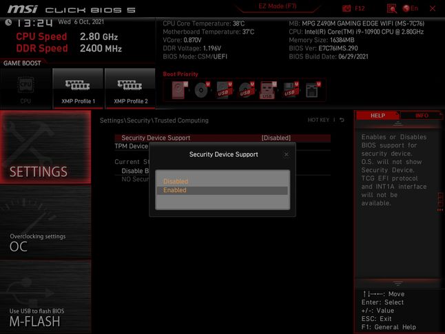

Jak widać, rzeczywiście moduł TPM jest wyłączony. Oznacza to, że system operacyjny nie będzie w stanie go zobaczyć, a więc PC Health Check prawidłowo raportował brak spełnionych wymagań sprzętowych. Możemy to jednak bardzo łatwo zmienić przestawiając opcję Security Device Support na Enabled.
Włączamy moduł TPM i zapisujemy ustawienia przy wyjściu z UEFI BIOS
Włączamy moduł TPM i zapisujemy ustawienia przy wyjściu z UEFI BIOS © dobreprogramy

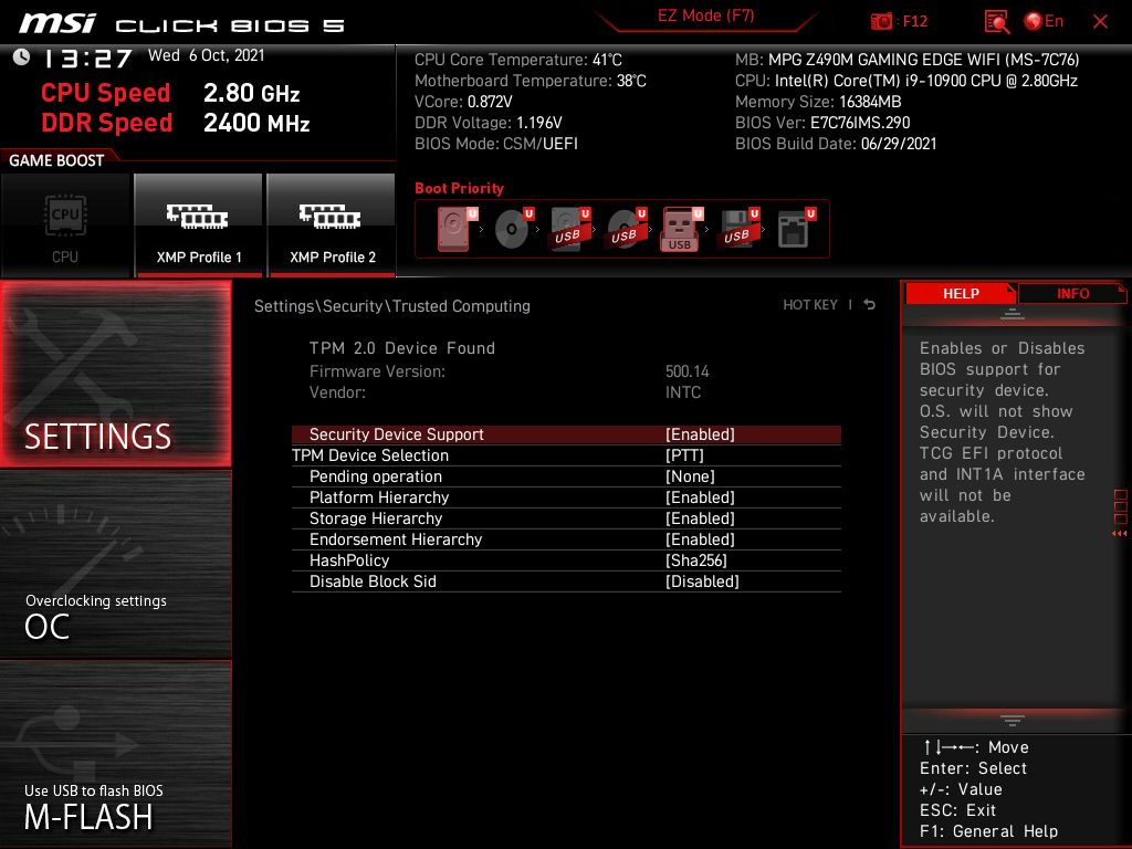

Moduł TPM 2.0 jest włączony
Moduł TPM 2.0 jest teraz włączony © dobreprogramy

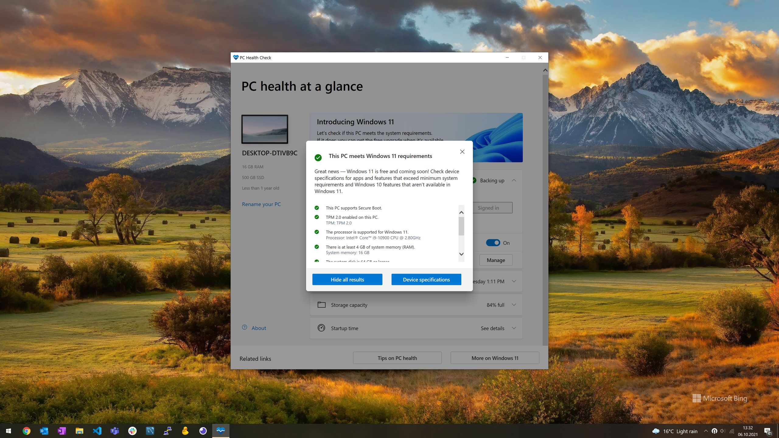

Pozostaje już tylko sprawdzić, co na to PC Health Check - czy teraz będzie możliwa instalacja Windows 11? Uruchamiamy narzędzie ponownie i w tym momencie, o ile oczywiście pozostałe wymagania sprzętowe są spełnione, wszystko powinno zaświecić nam na zielono:
Moduł TPM 2.0 został pomyślnie znaleziony przez system
Moduł TPM 2.0 został pomyślnie znaleziony przez system © dobreprogramy
