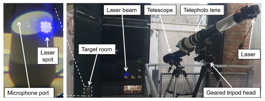

Mikrofony MEMS stosowane w domowych asystentach (ale także smartfonach) okazały się w przewidywalny sposób reagować na światło lasera. Atakujący musi co prawda dokładnie wycelować w otwór mikrofonu w urządzeniu, ale w efekcie może symulować wypowiadanie w zasadzie dowolnych komend.
Atak można przeprowadzić nawet z okna sąsiedniego budynku, bowiem w skrajnej sytuacji udało się przetestować skuteczność tej metody na dystansie ponad 100 metrów. Aby trafić w otwór mikrofonu niezbędna jest oczywiście wówczas niemała precyzja i luneta, przy pomocy której laser uda się skierować we właściwe miejsce. Problemem nie powinna być natomiast szyba w oknie, mimo że wygeneruje dodatkowe odbicia.

Laser musi trafić dokładnie na mikrofon MEMS, źródło: badania dot. Light Commands.
