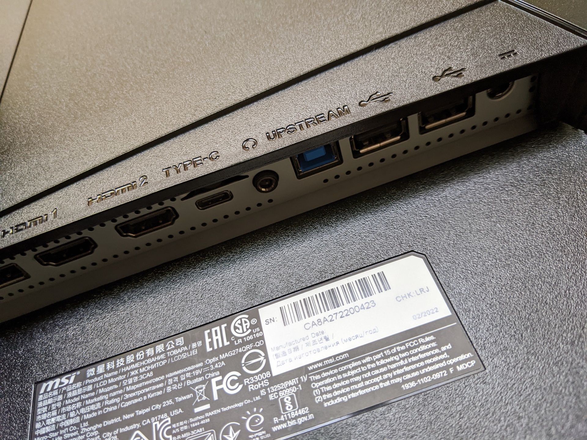

Na tyle obudowy dzieje się znacznie więcej niż z przodu :) Tu znalazło się logo smoka, które jest oznaką linii produktów dla graczy, pasek z podświetleniem LED, czerwony joystick do sterowania OSD i panel interfejsów. Do dyspozycji mamy dwa porty HDMI 2.0b i jeden DisplayPort 1.2a, do tego USB C, które może być zarówno dostawcą sygnału jak i portem do naładowania np. laptopa czy smartfona. Znalazło się też miejsce dla huba USB z dwoma portami USB 3.0. Do kompletu jest wyjście na słuchawki i gniazdo zasilania. Tu podłączymy zewnętrzny zasilacz, który znalazł się w pudełku.
szeroki wybór gniazd wideo
szeroki wybór gniazd wideo © dobreprogramy | Krzysztof Fiedor
Warto odnotować obecność w komplecie z pozostałymi akcesoriami kabla DisplayPort 1.2, za którego pomocą uzyskamy maksymalne odświeżanie 165 Hz w natywnej rozdzielczości WQHD (2560x1440). Przy połączeniu po kablu HDMI możemy liczyć na odświeżanie "zaledwie" 144 Hz.

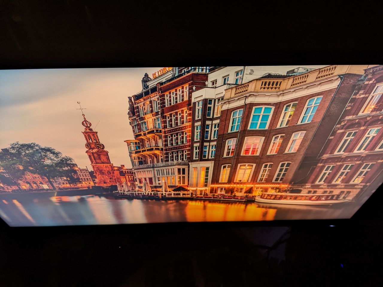

Widok boczny bez zniekształceń
I tak pokrycie w standardzie DCI-P3, wedle producenta wynosi 97 procent, w standardzie sRGB aż 147 procent i w standardzie AdobeRGB 99 procent. Matryca może pochwalić się 10-bitowym przetwarzaniem kolorów. Maksymalny kontrast to 1000:1 przy jasności 300 nitów. Tym samym monitor nie posiada certyfikatu HDR, może się pochwalić jedynie plakietką HDR Ready.
Widok z góry bez zniekształceń
Widok z dołu bez zniekształceń

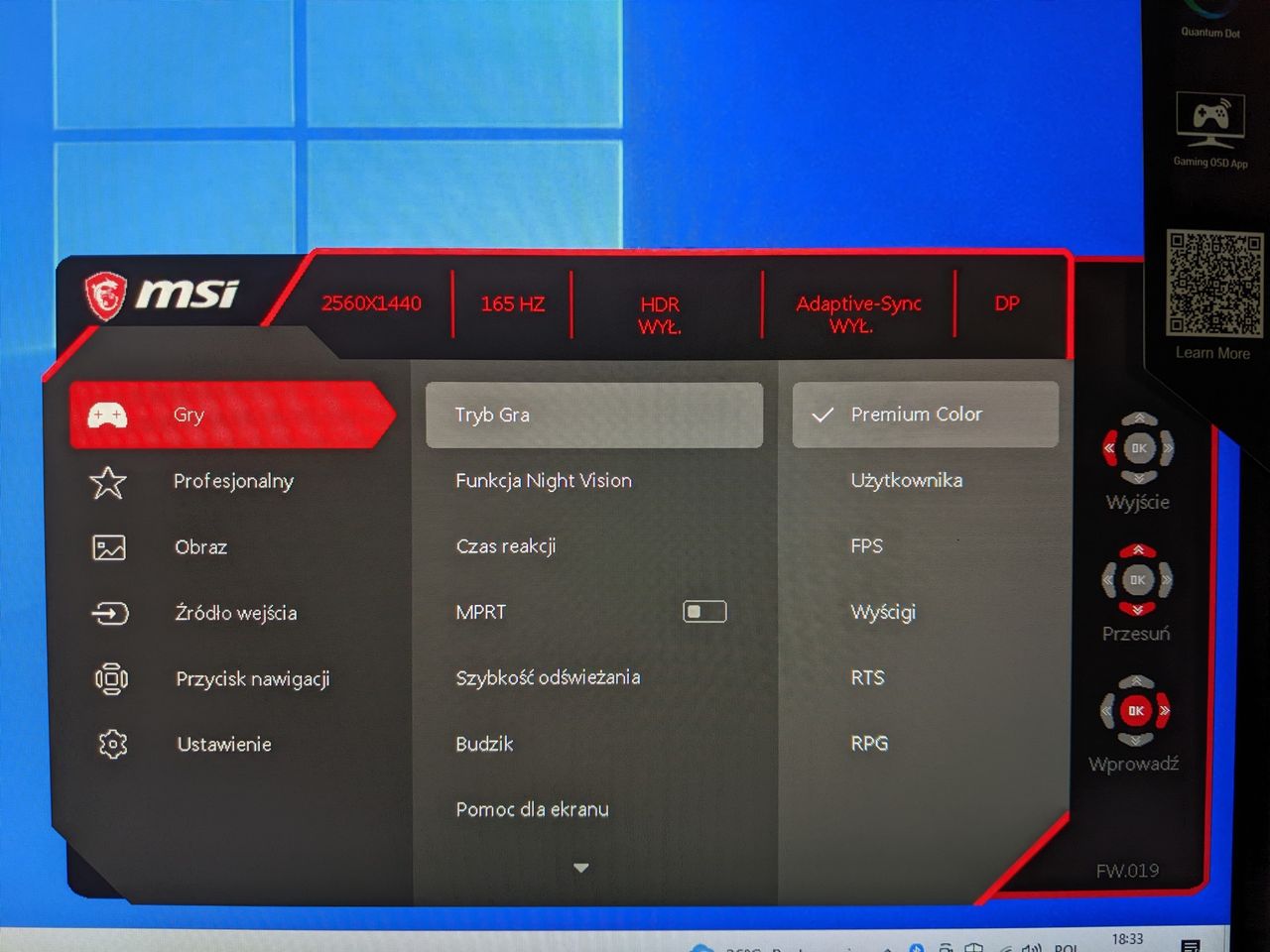

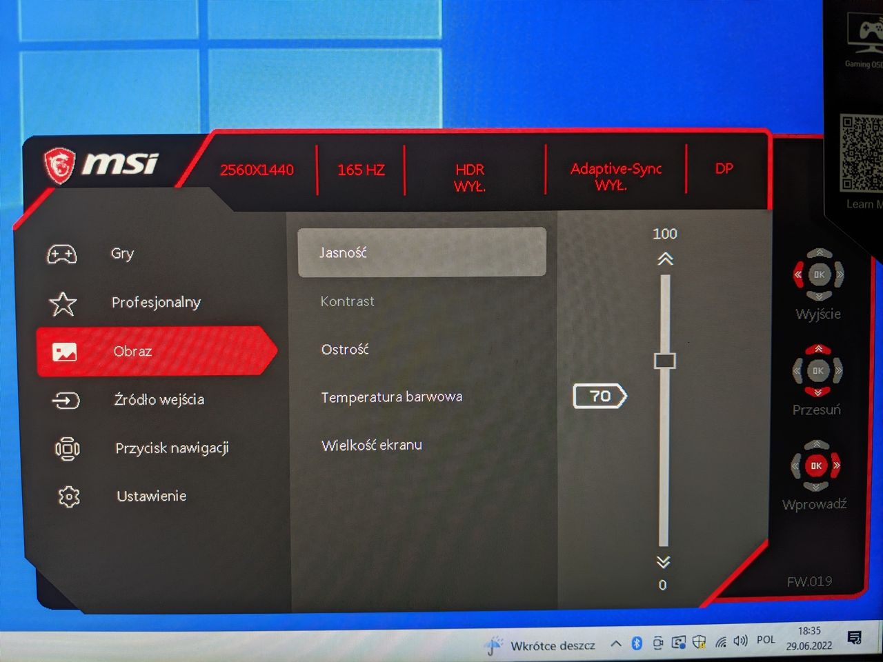

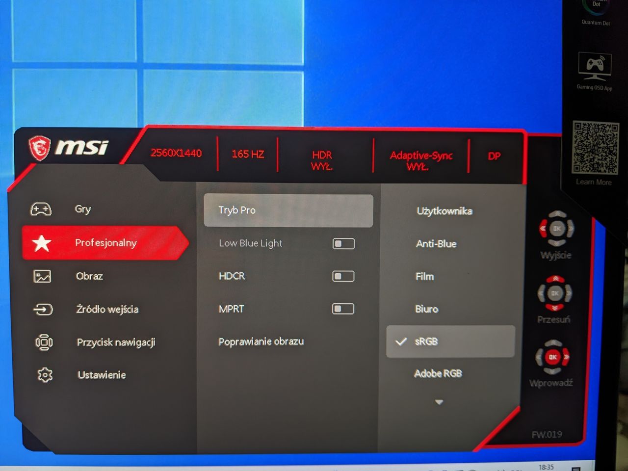

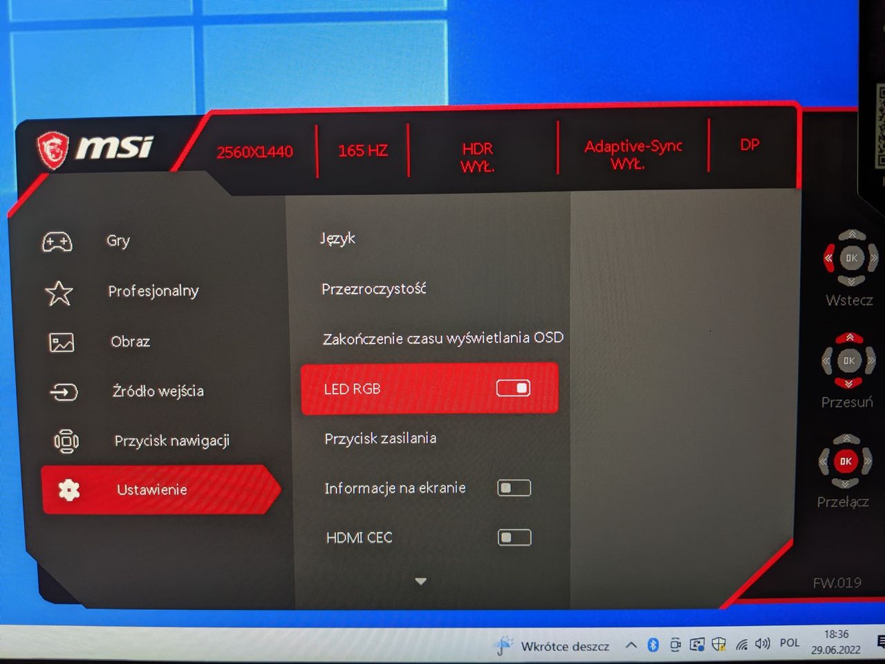

Sterowanie wbudowanym OSD odbywa się za pomocą joysticka, który został umieszczony na tylnej ściance monitora. OSD jest czytelne i co najważniejsze jest w naszym, ojczystym języku. Mnogość funkcji i ustawień może w pierwszej chwili przytłoczyć. Nowi użytkownicy będą potrzebowali trochę czasu, aby przyzwyczaić się do tego typu sterowania. Jeśli ktoś wcześniej miał do czynienia z takim rozwiązaniem, odnajdzie się tutaj błyskawicznie.
OSD zostało podzielone na sześć głównych ustawień: Gry, Profesjonalny, Obraz, Źródło wejścia, Przycisk nawigacji i Ustawienie. Każdy z tych trybów ma osadzone dodatkowe ustawienia np. w ustawieniu gry znajdziemy ustawienie podświetlenia stroboskopowego (unikatowe dla tego modelu monitora).
OSD monitora zakładka Gra
OSD monitora zakładka Profesjonalny
Z poziomu OSD w opcji Profesjonalny możemy wybrać globalne ustawienia spośród Użytkownika, Anti-Blue, Kino i Office. Warto poeksperymentować i dopasować pod siebie dane ustawienie. Ja preferowałem ustawienia Użytkownika lub Kino. Tu też znajdziemy takie opcje jak Eye-Saver (przyda się na wieczornych sesjach, zmniejsza emisję światła niebieskiego i ociepla temperaturę barwową).
OSD monitora zakładka Obraz
OSD monitora, zakładka Ustawienia
W kolejnych, głównych ustawieniach możemy podbijać lub zbijać składowe kolorów RGB (Obraz), przełączać się między źródłami (źródła wejścia), dostosować zachowanie przycisku nawigacji lub przejść do ustawień, gdzie znajdziemy, np. opcję wyłączenia podświetlenia LED lub zmienimy język interfejsu.

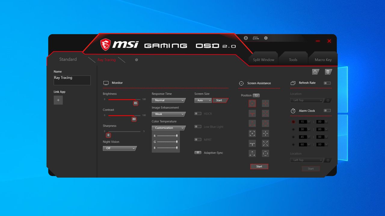

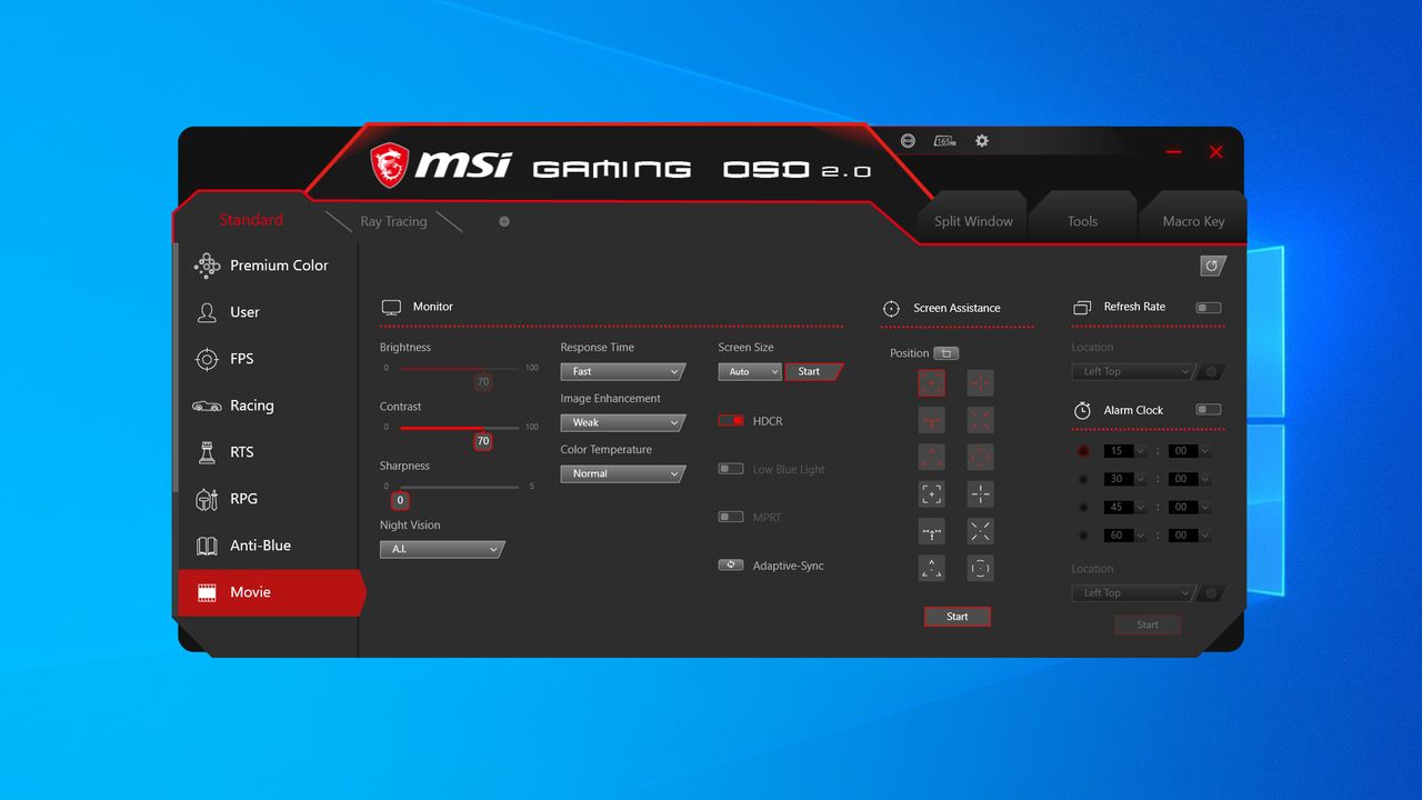

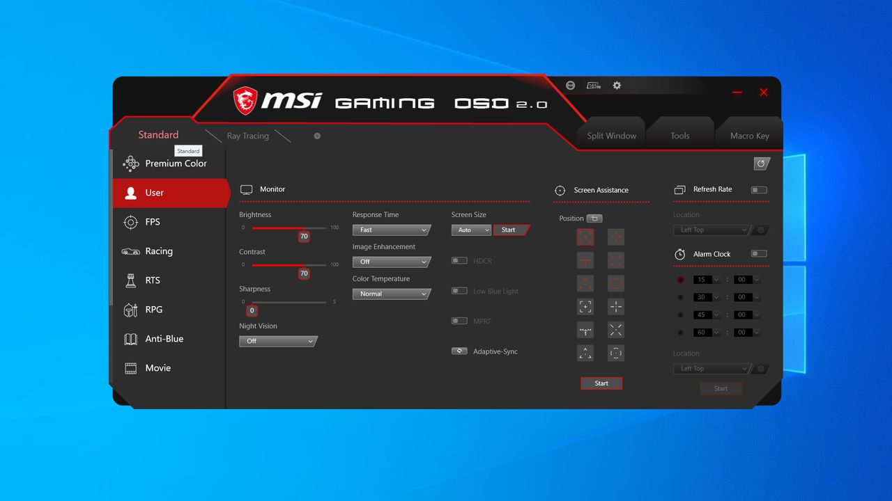

A to nie koniec możliwości dostosowywania parametrów wyświetlania monitora MSI MAG274QRF-QD. Producent oferuje aplikację MSI Gaming OSD 2.0, w której jeszcze precyzyjniej dostroimy ekran. Wszystko to za pomocą myszki i klawiatury bez potrzeby korzystania z manipulatora na tyle monitora. Do poprawnego działania niezbędne jest połączenie monitora z komputerem kablem USB, który na całe szczęście znajdziemy w pudełku.
MSI Gaming OSD 2.0 ekran główny
MSI Gaming OSD 2.0 ustawienia wideo
Ponownie, jak w OSD mamy po lewej stronie główne opcje z predefiniowanymi ustawieniami pod konkretne zastosowania (głównie gry). I tak od góry mamy Premium Color, User (najczęściej przeze mnie używane ustawienie), FPS, Racing, RTS, RPG, Anti-Blue, Movie. Każda z opcji może być dodatkowo modyfikowana i dostrajana pod indywidualne preferencje.
MSI Gaming OSD 2.0 ustawienia Ray Tracing
MSI Gaming OSD 2.0 menu Narzędzia

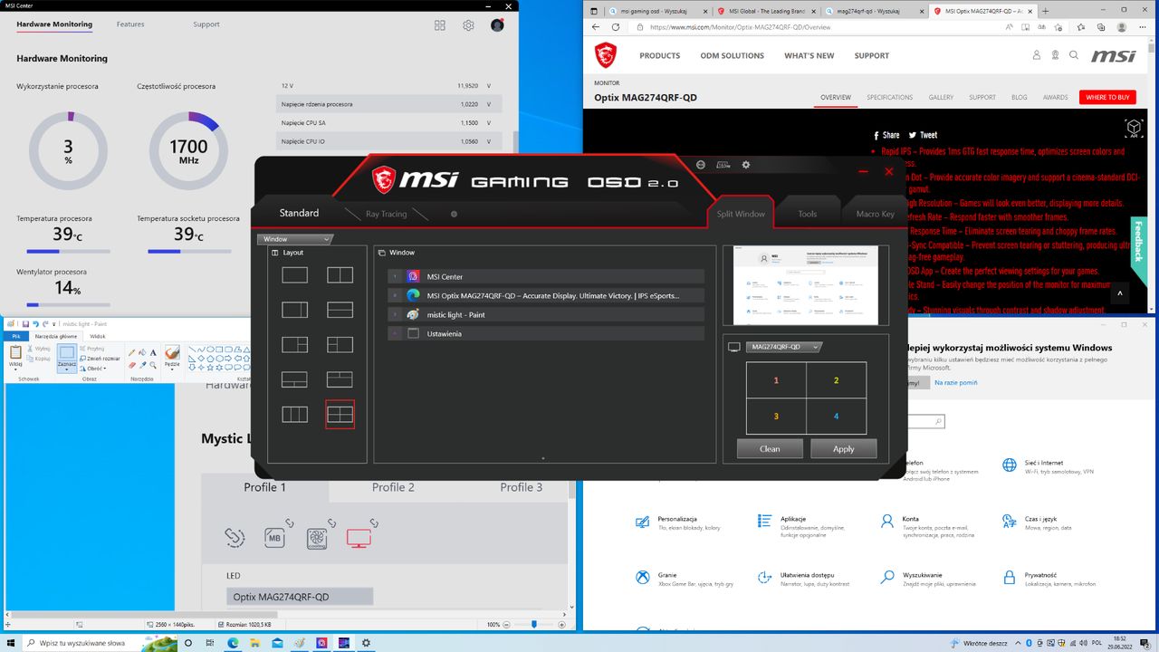

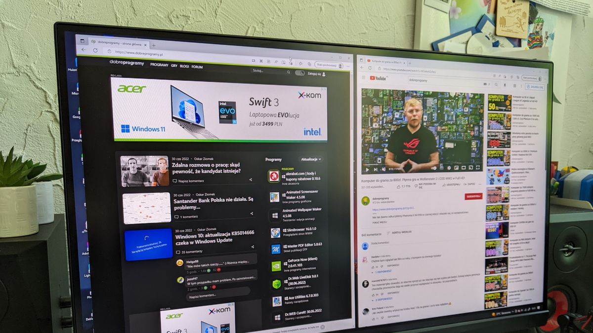

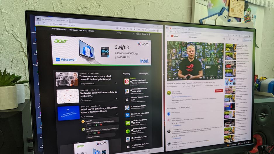

Jest jeszcze dostępne górne menu gdzie widnieją takie opcje jak Split Window, Tools i Macro Key. I tak w pierwszej opcji możemy podzielić jeden ekran na kilka mniejszych, przydatne zwłaszcza wtedy kiedy pracujemy z wieloma aplikacjami.

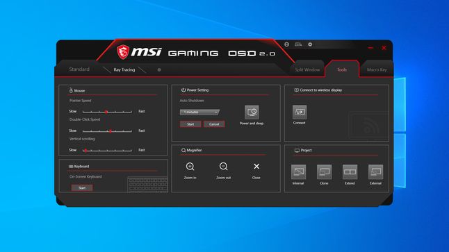

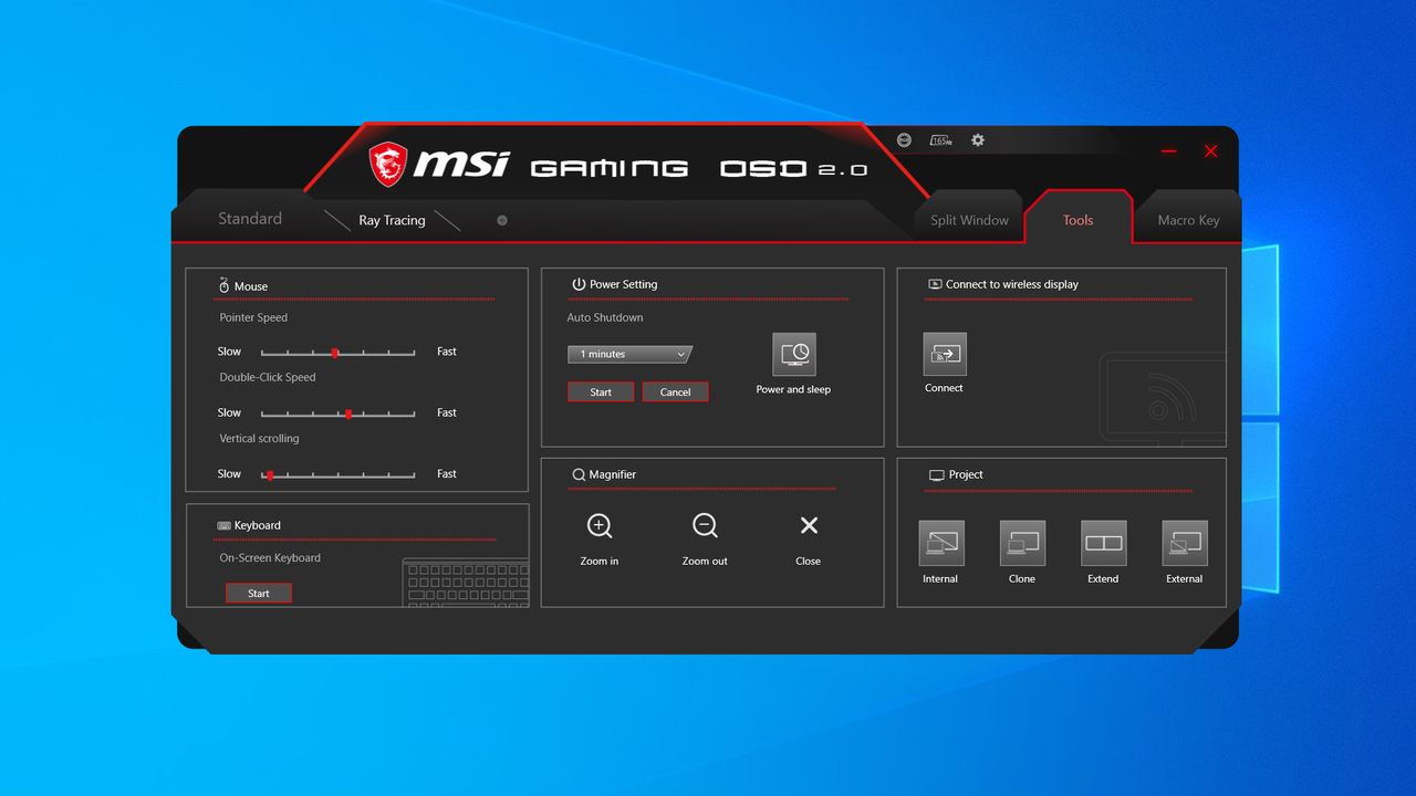

W narzędziach możemy zmienić parametry pracy myszki, wywołać klawiaturę ekranową, czy ustalić jak ma się zachować ekran podczas pracy wielomonitorowej. W sekcji Macro Key możemy przypisać akcję do konfigurowalnego przycisku, który znajduje się po lewej stronie obudowy, pod ekranem.
MSI Gaming OSD 2.0 funkcja Split, na cztery aplikacje
MSI Gaming OSD 2.0, funkcja Split na 3 aplikacje

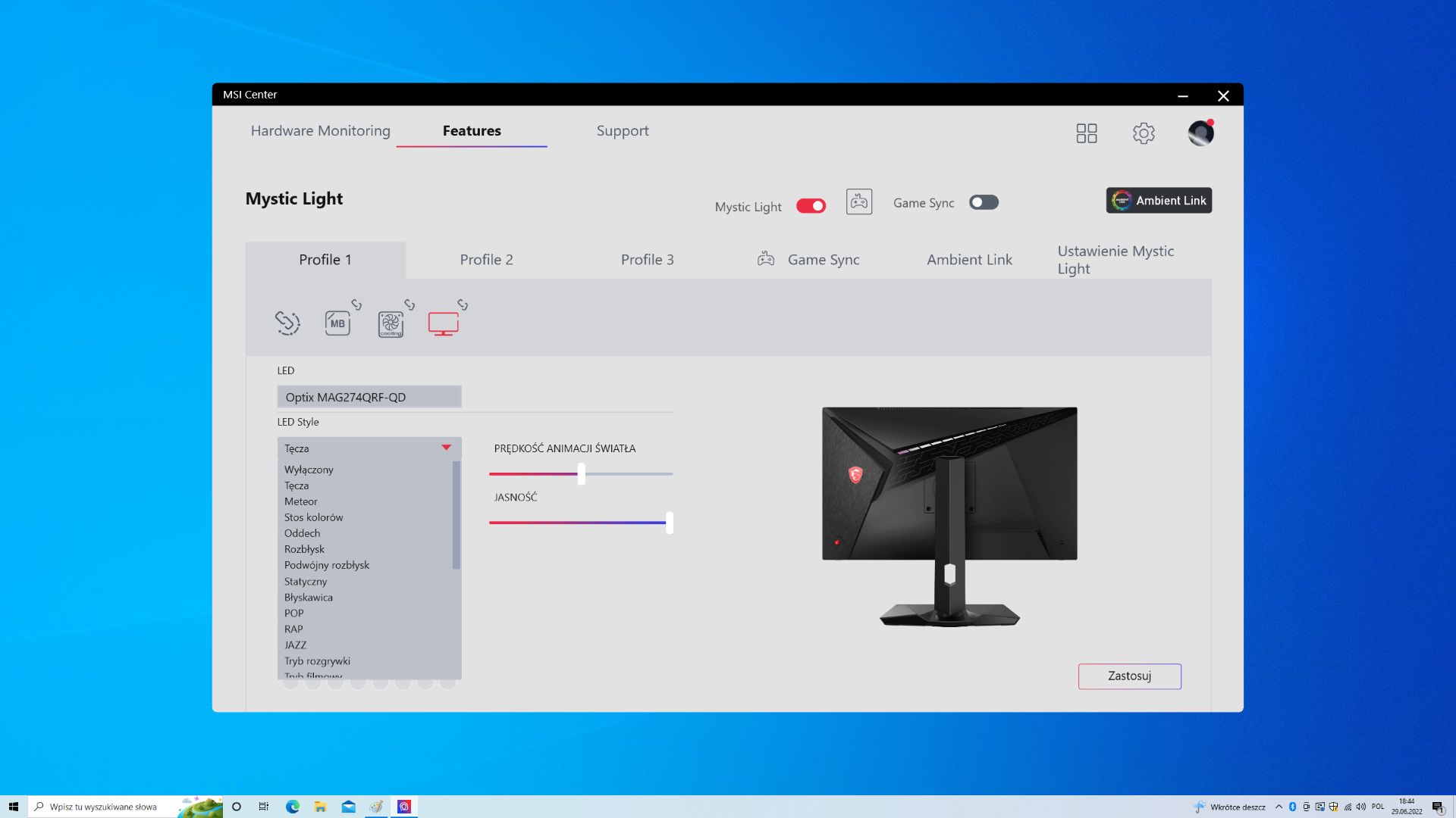

Jest jeszcze możliwość odrębnego sterowania podświetleniem LED, które znajduje się na tylnej części monitora. Jest ono zgodne z oprogramowaniem Mystic Light, które jest odpowiedzialne za zarządzanie podświetleniem wszystkich komponentów, które znalazły się na liście zgodności. Samo podświetlenie jest dyskretne i co najważniejsze można je też zupełnie wyłączyć.
I tak możemy wybrać z listy rodzaj podświetlenia, spośród kilkunastu scenariuszy, możemy je całkowicie wyłączyć albo zsynchronizować ze zgodnymi komponentami (u mnie była to płyta główna, obudowa i wentylatory oraz właśnie testowany monitor). Tak prezentuje się możliwość sterowania monitorem i jego składowymi. A jak monitor sprawuje się na co dzień?

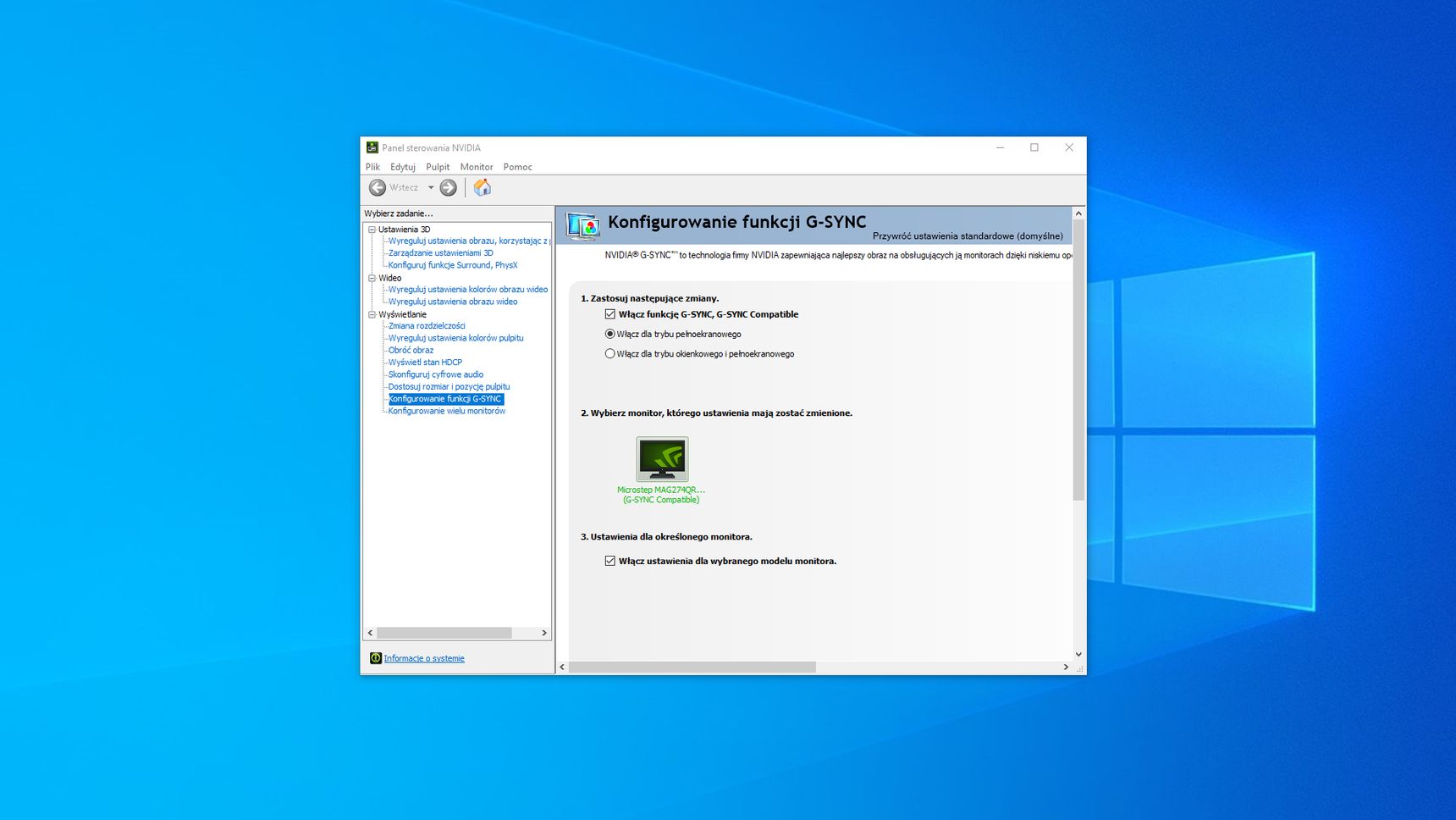

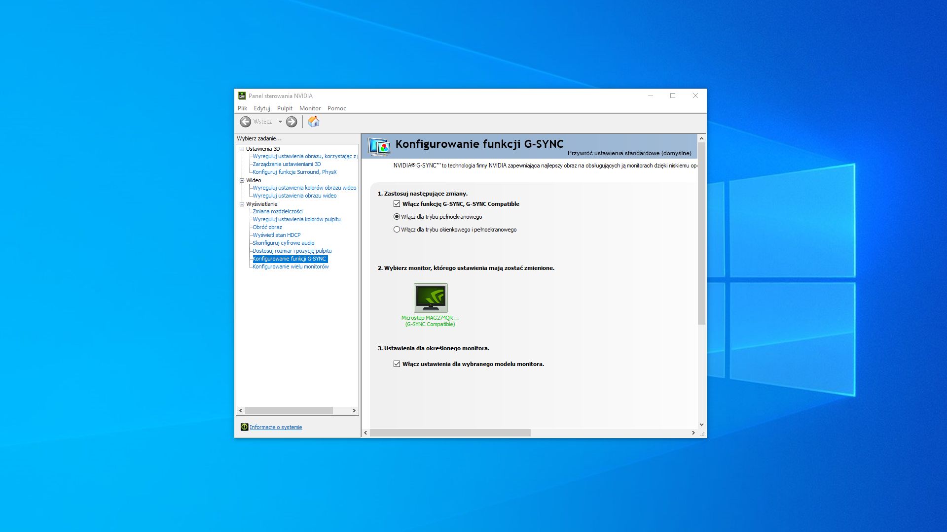

Tu też spora zasługa obecnej technologii G-Sync Nvidii, która dba o zachowanie płynności, tak aby podczas rozgrywki nie pojawiły się niechciane rwania czy inne niepożądane efekty. Ja korzystałem z karty GeForce RTX 3050 i wszystko działało płynnie i bezproblemowo. Dodać należy, że monitor jest też zgodny z technologią AMD FreeSync i podobnych, pozytywnych efektów możemy się spodziewać na kartach Radeon.

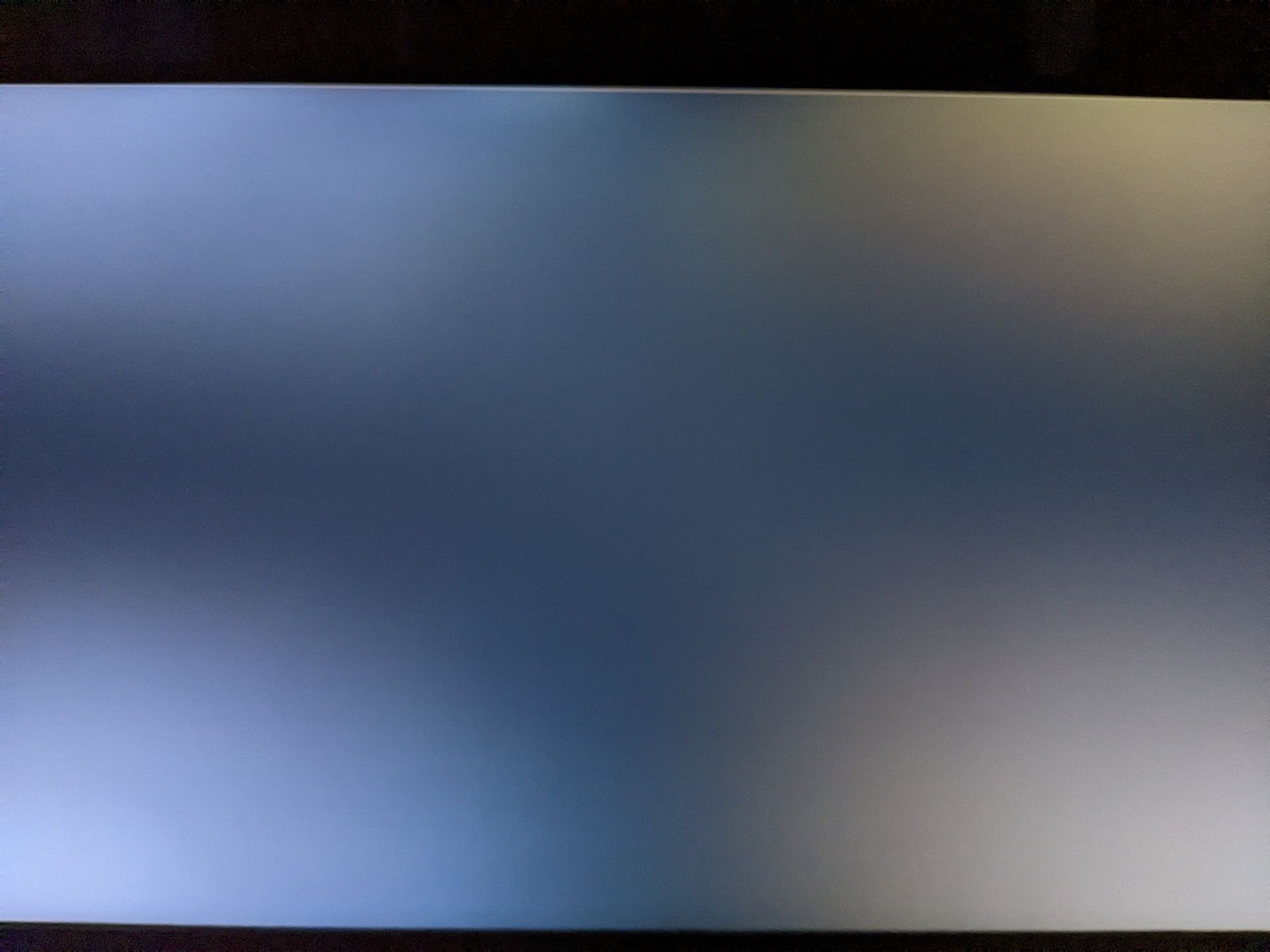

Doświadczone osoby będą nieco rozczarowane srebrzeniem czerni, choć efekt ten widoczny jest z różnym natężeniem w zależności od tego co w danej chwili robimy lub oglądamy na monitorze. Pewną też niewygodą jest obecny tak zwany backlight bleeding, czyli widoczne jasne przebarwienia, które zauważymy tylko na ciemnym tle i w ciemnym pomieszczeniu. W normalnych warunkach jest to niewidoczne i dodatkowo, w każdym egzemplarzu monitora może to wyglądać nieco inaczej. Te dwa elementy to główne minusy testowanego modelu.
