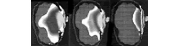

Symulacja zasięgu promieniowania radiowego telefonu przy uchu u dziecka 5-letniego (z lewej), 10-letniego (w środku) i dorosłego (z prawej)
Sęk w tym, żepromieniowanie elektromagnetyczne ma też aspekt pozatermiczny,daleko mniej zrozumiany, niż zasada działania prostej mikrofalówki.A jako że niezrozumiały, badany jest przede wszystkich za pomocąmetod statystycznych przez epidemiologów, poszukujących korelacjipomiędzy czynnikami środowiskowymi a obserwowanymi schematamizachorowań. Warto tu podkreślić, że badania takie ze względu naswoją naturę nie mogą wskazać przyczyny zachorowań, jedyniewskazać na czynniki sprzyjające zachorowaniom. Wchodzimy więctrochę na obszar wróżenia z fusów – i śledząc literaturętematu widać, że co zespół badaczy, to inne wnioski, tak żekażdy może dobrać coś, co pasuje do jego przekonań.
Trudności teoretyczne widać najbardziej w rozbieżnościachpomiędzy decyzjami regulatorów w kwestii tego, co jest bezpieczne,a co nie. Tu trzeba przywołać jeszcze jedną miarę – swoistetempo pochłaniania energii (SAR), tj. moc absorbowaną przez masętkankową ciała, mierzoną w watach na kilogram (W/kg). SAR jestliczone jako całka po objętości z iloczynu przewodnościelektrycznej próbki i wartości szczytowej pola elektrycznego przezgęstość próbki i mierzy szybkość pochłaniania energii polaprzez ciało.

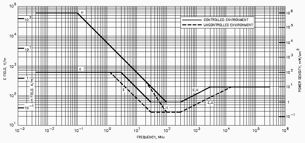

Bezpieczne dla człowieka wielkości pól elektromagnetycznych wg IEEE
Rozbieżności w opinii regulatorów w kwestii tego, co bezpieczneto na pewno wynik rozbieżności między samymi naukowcami. Możnajednak zauważyć pewną prawidłowość – co kolejne badaniazostaną przeprowadzone, to inne wskazane będą granice bezpiecznejekspozycji na pole elektromagnetyczne (mimo że jest ono przecieżnieszkodliwe, może co najwyżej nas ugotować). W 1982 roku AmericanNational Standards Institute przyjął limity dla pól oczęstotliwości 30-300 MHz (najbliższych częstotliwościrezonansowych ludzkiego ciała) na poziomie 10 W/m2 (61,4 V/m) wwarunkach kontrolowanych i już tylko 2 W/m2 (27,5 V/m) w warunkachniekontrolowanych – były one dwukrotnie niższe, niżdotychczasowe. Już jednak w 1991 roku Institute of Electrical andElectronics Engineers przedstawiło jednak swoje własne rekomendacjedla pól o częstotliwości 100-300 MHz – już tylko 1 W/m2 (15V/m). By skomplikować sprawę, sugerowane metody pomiaru dlaprzedstawionych norm różniły się od siebie pod względemuśredniania ich w czasie.
Z kolei przyjęty w 1999 roku standard ANSI/IEEE dla pól1800-2000 MHz (a więc częstotliwości telefonii komórkowej) uznałza bezpieczne 12 W/m2, ale już z kolei standardy przyjęte weWłoszech i Szwajcarii były znacznie niższe (jak stwierdzająamerykańscy eksperci, ze względu na interes polityczny, a niedowody naukowe). Wszystko to ustalano przede wszystkim pod kątemtermicznego aspektu promieniowania, choć szybko pojawili siębadacze, sugerujący, że nie to nie wszystko – i przypominającystare badania ze Związku Radzieckiego czy Czechosłowacji, którychautorzy za bezpieczną dla człowieka gęstości mocy przyjmowaliwielkości tysiąc razy mniejsze, niż na Zachodzie. Któż jednakdziś na poważnie traktuje radziecką, marksistowską naukę?

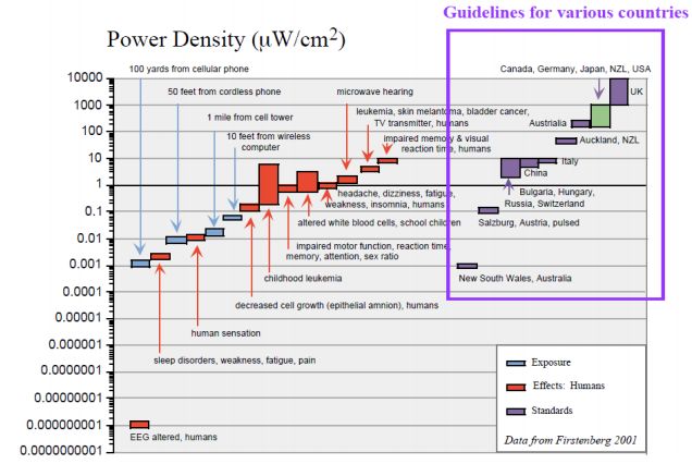

Wytyczne, dawki i efekty promieniowania przy różnej gęstości mocy (źródło: raport „Cell phone towers radiation hazard” dla rządu Bengalu Zachodniego (Indie))
Ciekawe wyniki, dotyczące już może nie telefonii komórkowej,ale pól elektromagnetycznych o niskiej częstotliwości, uzyskalibadacze pod kierunkiem J.M. Delgado. Okazało się, że słabe polaEM o niskiej częstotliwości (od 10 do 1000 Hz i intensywności od0,12 do 12 µT) miały poważny wpływ na rozwój kurzych embrionów– najgorszym było pole 100 Hz/1,2 µT, które praktycznieuniemożliwiło poprawne formowanie się kurczaczków.
Takich badań jest sporo, dotyczą zakłóceń EEG, cykli snu iczuwania, epilepsji, częstszego pojawiania się rzadkich nowotworówpo stronie mózgu bliższej telefonu, jednak ich wyniki nie zostająuznane za „twarde dowody”.
Komu wierzyć, czy uspokajającym stronom z domeny .gov, czy teżpracom niekoniecznie respektowanych naukowców, zdecydować będzieciemusieli sami – bo widać, że konsensusu w tej dziedzinie długojeszcze nie będzie. Problem w tym, że wielu niepokornych mówi o„nowej biologii”, sugeruje zbyt niemechanistyczne modelearchitektury komórkowej, jakby uważając, że komórka to coświęcej, niż tylko worek z wodą i garścią organelli, sterowanychprostą biochemią. Czasem w znalezionych w Sieci materiałach na tentemat można trafić na wyklęte frazy „mechanika kwantowa” czy„nieliniowy chaos”, które automatycznie zapala czerwoną lapkęw głowach twardych scjentystów.
