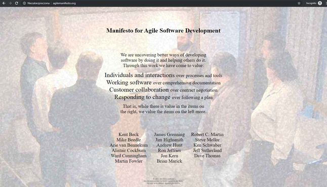

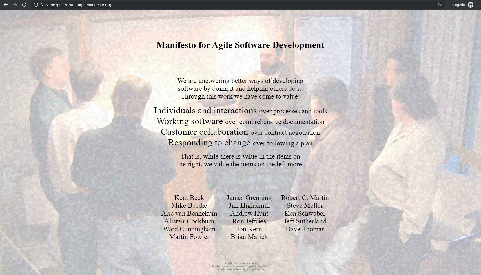

Manifest Agile, czyli gruszki na wierzbie
Podstawą merytoryczną metodyki agile jest dwanaście punktów, w tym kilka dziwnie ogólnych, i pięć haseł przewodnich, opartych o wieloletnie doświadczenie w zespołowym rozwoju oprogramowania. Skupmy się zatem na głównych punktach i spróbujmy zdiagnozować, dlaczego tak wielu programistów boli od nich głowa i nawet ich autor zaleca ostrożność w ich stosowaniu.
Manifest Agile (fot. agilemanifesto.org)
  • zadowolenie klienta osiągane przez szybkie dostarczenie wartościowego produktu (MVP + inkrementacje)
  • wymagania mogą się zmieniać podczas trwania prac (w przeciwieństwie do modelu kaskadowego, z wydzieloną fazą planowania)
  • ciągle dostarczanie działających, nowych wersji, w okresie kilkutygodniowym
  • współpraca programistów z biznesem (celem monitorowania spójności celu)
  • projekt oddany pod kierownictwo programistów obdarzonych zaufaniem (innymi słowy, wierzymy że programiści wiedzą co robią)
  • kontakt osobisty jest najlepszą formą komunikacji i wymiany wiedzy
  • miarą postepu jest działające oprogramowanie (lepsze sprawne minimum niż doskonale zaprojektowana beta)
  • planowanie pod kątem zapewnienia stałej prędkości rozwoju
  • ciągłe zwracanie uwagi na dobry design
  • minimalizacja zbioru zadań do wykonania poprzez forsowanie prostoty
  • najlepsza architektura i design pochodzą z samo-organizujących się zespołów
  • zespół regularnie pracuje nad ulepszeniem swojego procesu

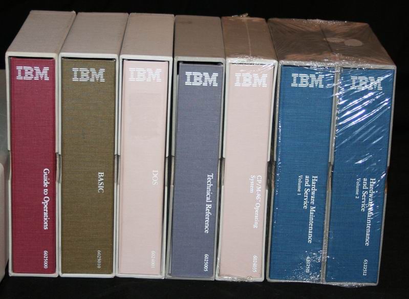

Komunikacja zamiast dokumentacji
Jedną z pierwszych świetlanych obietnic agile jest odrzucenie monolitycznego, "ciężkiego" procesu, w którym wszystko jest drobiazgowo planowane i projektowane, a następnie – niemal jak odlane z formy – z planów powstaje oprogramowanie. Ten klasyczny model ma być niemożliwy do pogodzenia ze zmieniającymi się wymaganiami, pochodzącymi nie tylko od klienta, ale i od biznesu - dzisiejszy krajobraz software'owy zmienia się bardzo szybko. Ponadto, na każdą firmę oferującą powolny proces o wysokiej jakości przypada kilka innych, obiecujących efekty szybciej i taniej. "A jeść trzeba!"
Nie żyjemy już w czasach pokaźnych dokumentacji (fot. Erik S. Klein, vintage-computer.com)
Dlatego agile nie stosuje etapu wielodniowego siedzenia nad detaliczną dokumentacją techniczną, zamiast tego tworząc jedynie zarys finalnej implementacji, wstępne definicje protokołów i interfejsów (z możliwością nanoszenia zmian) oraz podział na wiele zatomizowanych, krótkich zadań prowadzących do celu "z perspektywy użytkownika" (user stories). Zamysłem tego podejścia miało być wykluczenie procesu tworzenia dokumentacji jako składania pięknie wydanej książki, zamiast tego "drukując streszczenie na papierze brudnopisowym" – definiując cele i pozostawiając większą swobodę implementacji samo-organizującym się zespołom.
Niewątpliwie zdarzają się sytuacje, w której powyższa maksyma metodyki agile jest realizowana właśnie w taki sposób. Często jednak dzieje się inaczej. Najbardziej rażącym wariantem owego podejścia jest stworzenie dokumentacji na slajdach PowerPointa, rękami starszego programisty natychmiast potem oddelegowanego do innego projektu. Nie trzeba jednak sięgać po scenariusze rodem z horroru żeby zidentyfikować potencjalne kłopoty ze zbyt liberalnym podejściem do dokumentacji.

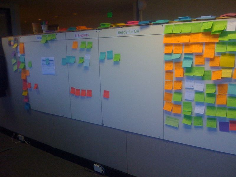

Oczywiście, tutaj często dochodzą do głosu obrońcy metodyki zwinnej, twierdzący, że doprowadzenie do sytuacji, w której dokumentacja jest bezwartościowa to "nie był prawdziwy socjalizm" i stanowi przykład błędnego stosowania metodyki. Zapewne. Z drugiej strony jednak dlaczego problem ten jest tak częsty i dlaczego tak trudno się potem z niego wspiąć na powierzchnię?
Tablica scrumowa (fot. Drew Stephens)
Marna dokumentacja nie jest problemem dlatego, że brakuje eleganckich wykresów UML przez co nie można być podręcznikowo poprawnym. Stanowi ona problem, bo pozbawia prostej drogi do nabrania szerszej perspektywy w projekcie. Z tego powodu poprawne zatomizowanie zadań i wycena ich złożoności może się nie powieść. W efekcie, duże zadania, na przykład obiektywnie niezbędne przeprojektowanie na większą skalę, nie są podejmowane w ogóle. Zamiast tego idzie się w kierunku "zaliczenia" góry mniejszych zadań, mniej od siebie zależnych. Zresztą, "to się przecież nie zmieści w tym sprincie!".

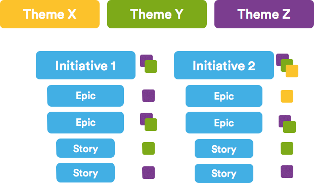

Poprawne zidentyfikowanie potrzebnej pracy, sformułowanie głównych celów i podział na zadania to obowiązki architekta projektu. Zakładając, że architekt nie został obdarzony przez los kiepsko udokumentowanym projektem o niejasnych celach, niniejszy podział może przebiec w sposób szybki i bezbolesny. Należy jednak pamiętać o tym, że zdefiniowane zadania są potem implementowane przez zespół, niekoniecznie posiadający taki sam stan wiedzy, co architekt (zarówno w kwestii produktu jak i umiejętności ściśle technicznych). Gdy projekt jest górą kodu opisaną PowerPointem, łataną dziesiątkami mniejszych zadań, żaden epic nie zostanie zaimplementowany koherentnie, zwłaszcza gdy ma się to odbywać niedoświadczonymi rękami. Plan jest bowiem rozpisany dla ludzi, którzy nie istnieją.
(fot. Atlassian)
(fot. Atlassian)
Łatwość zderzenia z tym problemem sprawia, że trudno brać poważnie jeden z punktów Manifestu, jakim jest stwierdzenie "najlepsza architektura i projekt pochodzą z samo-organizujących się zespołów". Naturalnie, chodzi tu o to, że zespół mający czas (i nerwy) na wewnętrzną dyskusję, nieobarczony zewnętrznym, niekonsultowanym projektem, zaproponuje najbardziej eleganckie rozwiązanie samodzielnie, ponieważ jest najbliżej problemu. To jednak zakłada, że zespół wie co robi. A jeżeli nie wie, to może się prędko nauczyć, np. z dokumentacji i wytycznych.
