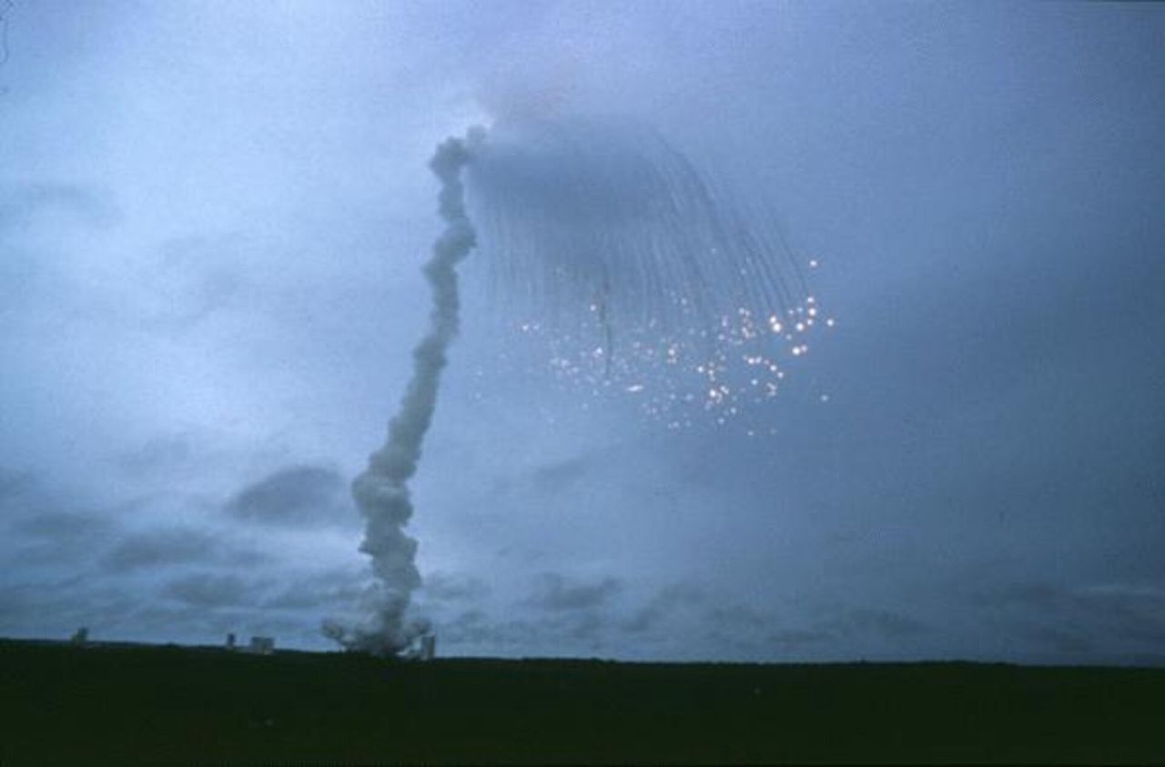

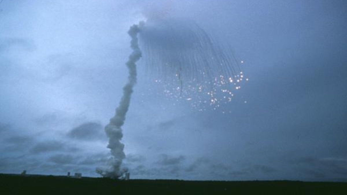

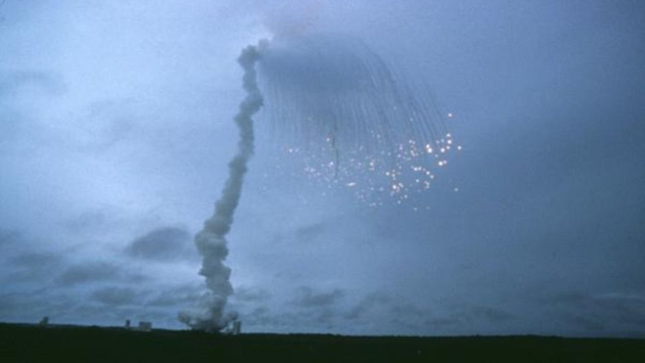

Efekt zaniedbania przy projektowaniu rakiety Ariane 5 dał o sobie znać 4 czerwca 1996 r., kiedy podczas startu z kosmodromu położonego u wybrzeży Gujany Francuskiej o 9:33 czasu lokalnego doszło do eksplozji rakiety po 39 sekundach lotu.
Ariane 5 - start i moment eksplozji
Rakieta przez pierwsze 30 sekund od startu leciała zgodnie z planem, a następnie zboczyła z kursu, zmieniając swoje położenie o 90 stopni, co słusznie uruchomiło system autodestrukcji po kolejnych czterech sekundach. Spowodował on rozpadnięcie się rakiety Ariane 5 na wysokości 4 km, a jej szczątki zostały rozrzucone na terenie na wschód od kosmodromu o powierzchni 12 km kw.
Powodem takiego zachowania były nieskalibrowane pod osiągi rakiety Ariane 5 oprogramowanie oraz błąd podczas konwersji wartości 64-bitowej na 16-bitową skutkujące przepełnieniem bufora (próba zapisu większej ilości danych niż może pomieścić bufor). Powodowało ono kolejny problem, czyli wstrzymanie wykonywanego procesu i nie pomógł tutaj drugi zapasowy system INS, który zadziałał identycznie.
Następnie wadliwe dane trafiły do komputera głównego, który uznał je za ekstremalne, ale poprawne i dokonał korekty lotu o 90 stopni. Ta doprowadziła do przeciążeń, które uszkodziły połączenia boosterów na paliwo stałe i rakiety nośnej na tyle, aby wywołać jej autodestrukcję.
