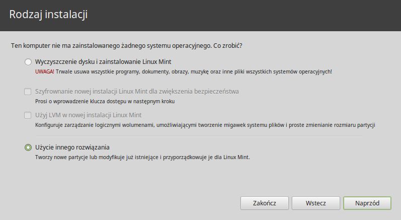

Uruchom komputer z płyty bądź USB (jest w sieci mnóstwo poradników jak to zrobić) z Linuksem i pamiętaj, aby podczas pytania o rodzaj instalacji wybrać "Użycie innego rozwiązania". Kiedy zostaniesz przeniesiony do partycjonowania wykorzystaj nabytą gumisiową wiedzę. ;)
