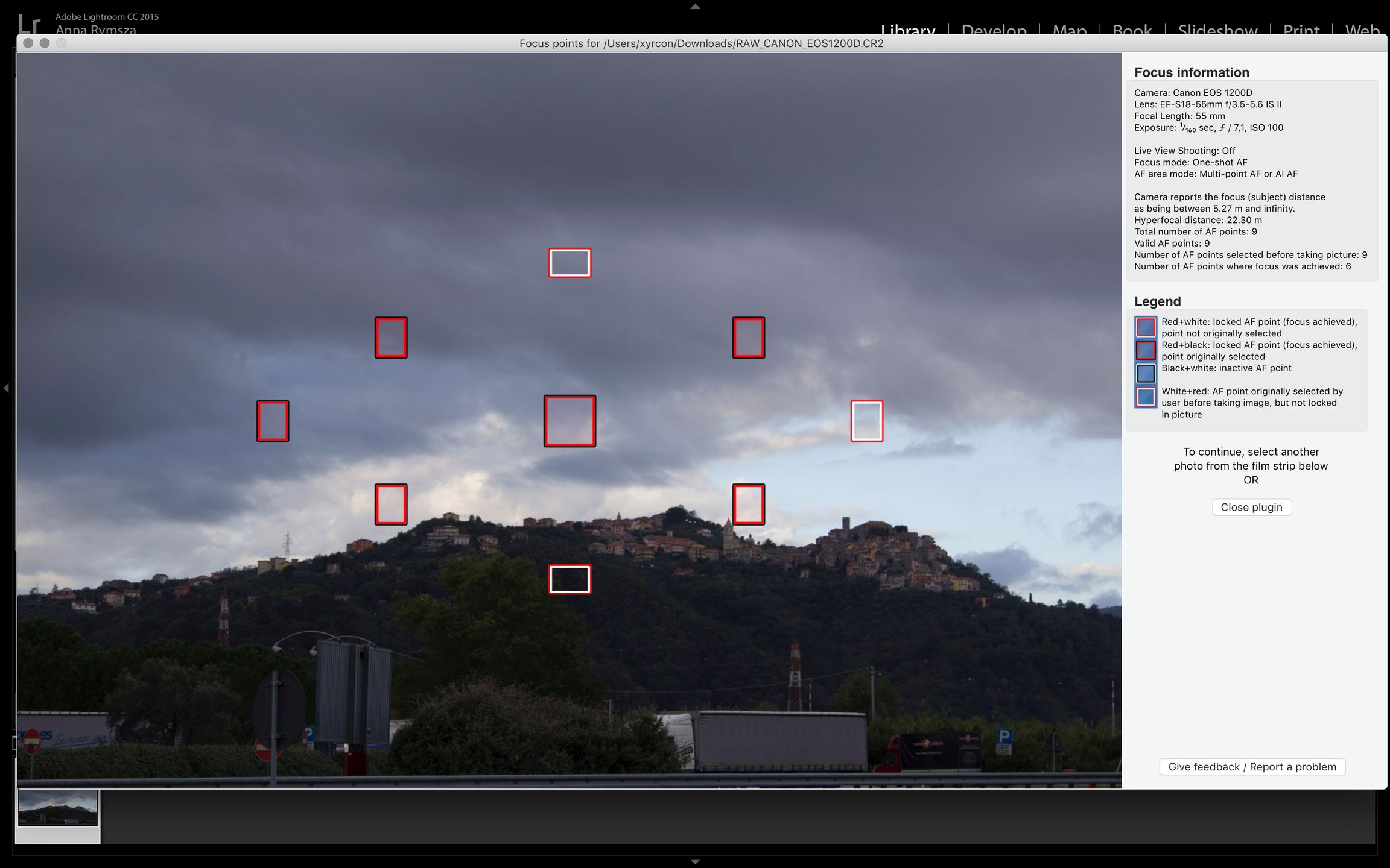

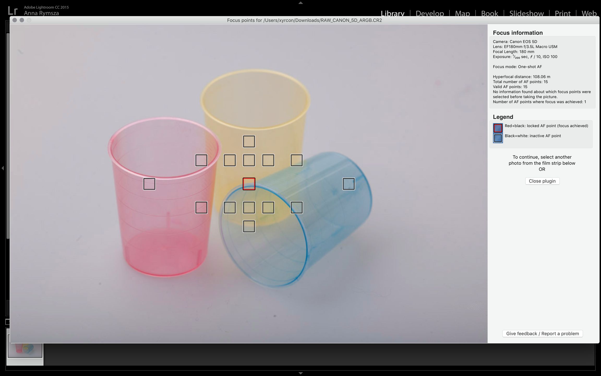

Właścicielom starszych aparatów Canona i Nikona polecam wtyczkę Show Focus Points. To darmowy dodatek do Lightrooma, który pokazuje na miniaturce zdjęcia, gdzie aparat „złapał” ostrość.

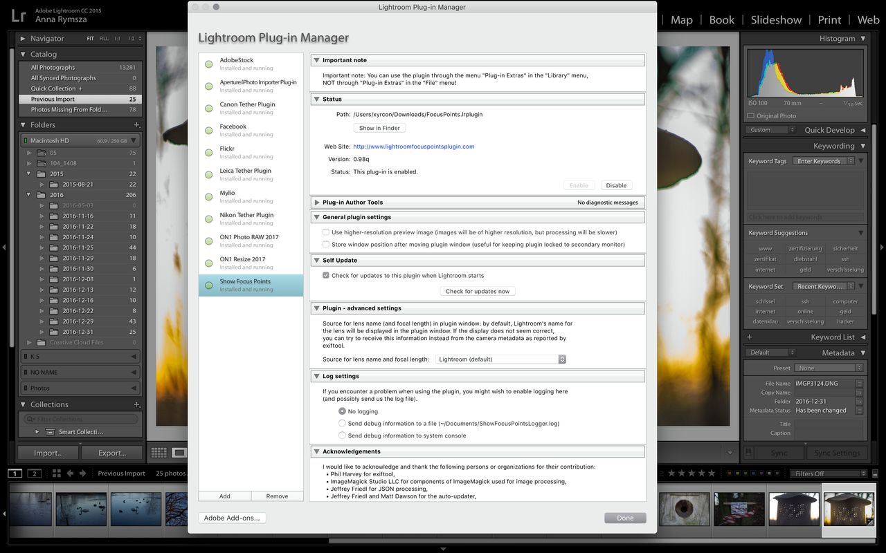

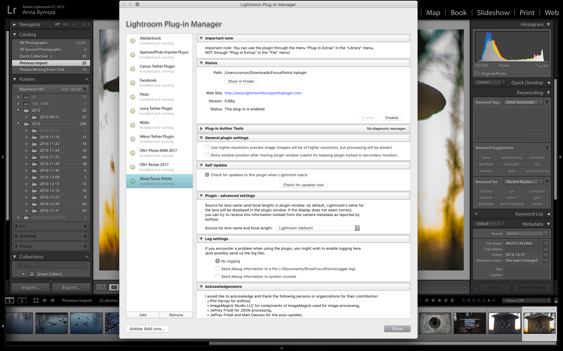

By zainstalować wtyczkę, trzeba ją zapisać i wskazać menedżerowi jej położenie. Mamy tu też do dyspozycji kilka ustawień, jak większa rozdzielczość miniatur czy automatyczne sprawdzanie aktualizacji.
Wtyczka działa z widoku Biblioteki Lightrooma. Po włączeniu jej z menu „Library” można przejrzeć punkty, w których była zablokowana ostrość oraz punkty nieaktywne.

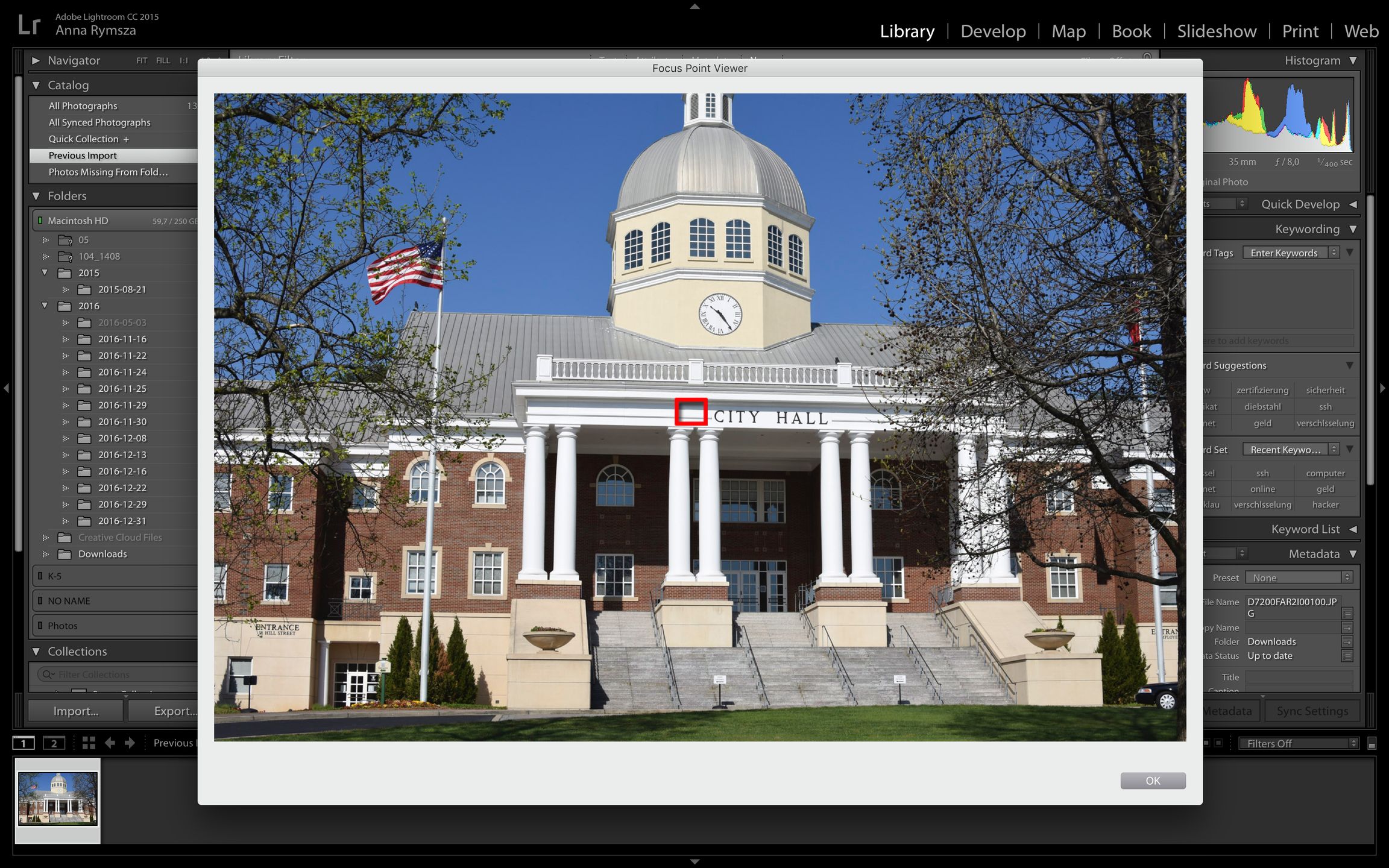

Niestety ta wtyczka od 2014 roku nie jest już rozwijana i nie zanosi się na zmianę. Na szczęście już powstaje rozwiązanie, które może ją zastąpić i do tego ma przeglądarkę metadanych – Focus Point Viewer. Wtyczka jest we wczesnej fazie rozwoju, ale jest otwartoźródłowa i każdy może się przyłączyć do jej budowania. Mozna ją pobrać z Githuba i wystarczy zmienić nazwę folderu focuspoints.lrdevplugin na focuspoints.lrplugin, by Lightroom widział go jako wtyczkę. To rozwiązanie działa na Windowsie i macOS.

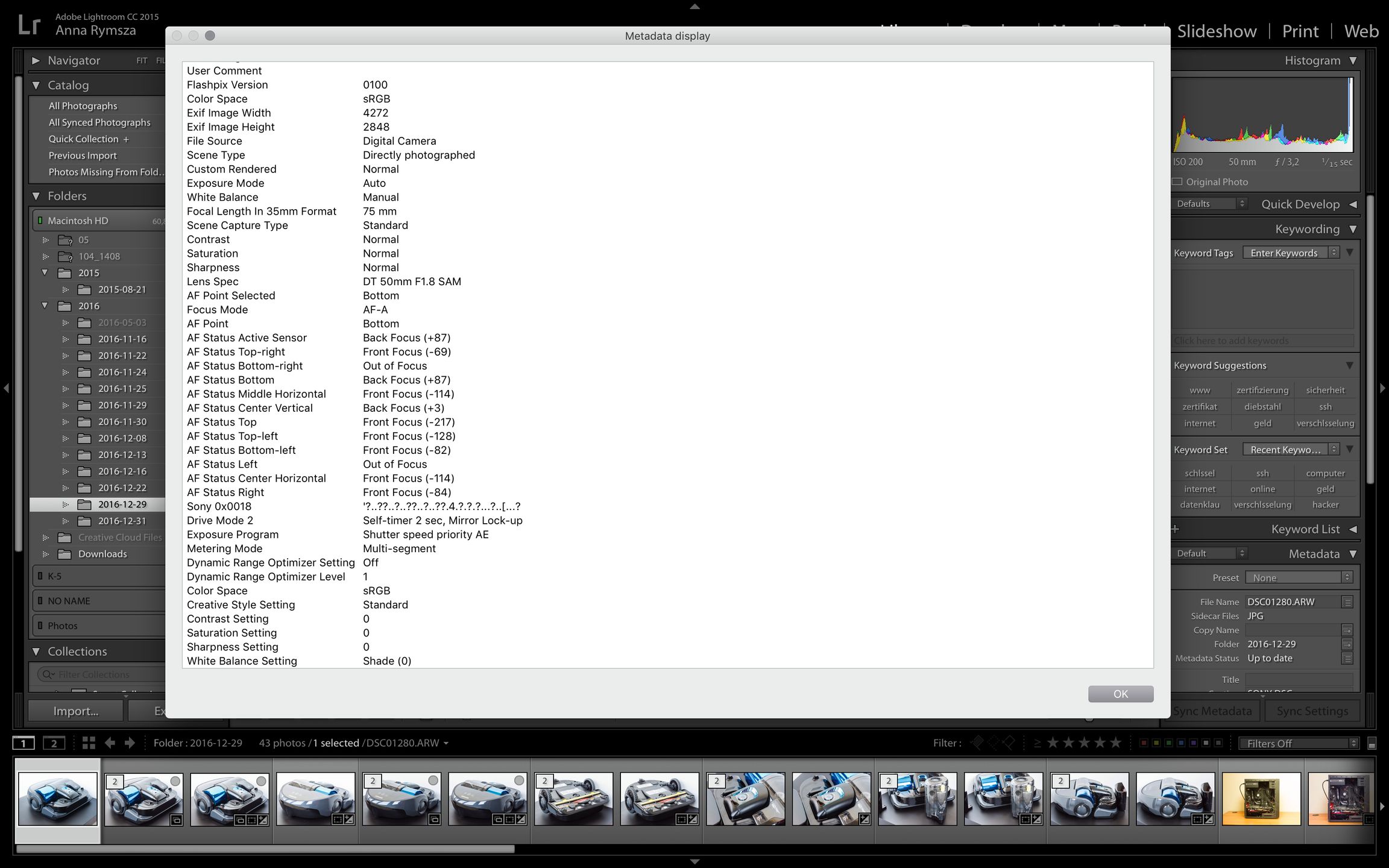

Domyślnie ta wtyczka działa z niektórymi aparatami Fuji i Nikonami D7200 i D800, ale każdy może utworzyć mapę punktów ostrości dla swojego aparatu i korzystać z niej z tą wtyczką. Wymaga to trochę żmudnej pracy, ale warto. Trzeba zrobić zdjęcie z charakterystycznym elementem w każdym z punktów, w których aparat ustawia ostrość, zmierzyć współrzędne (w pikselach) i przygotować plik ze współrzędnymi. Nazwy punktów można znaleźć w metadanych, które także odczyta ta wtyczka. Instrukcje znajdują się na stronie projektu na Githubie.
Nawet jeśli wtyczka będzie wymagała trochę pracy, można jej używać także jako szczegółowej przeglądarki metadanych. Z pewnością przyda się jej jeszcze trochę pracy, ale szykuje się przydatny, otwarty i darmowy dodatek. Trzeba zaznaczyć, że w przypadku programów Adobe to rzadkość.
