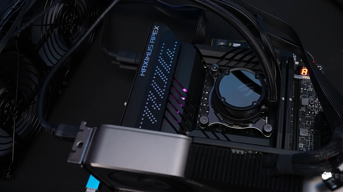

Platforma testowa der8auera z Core i5-12400Platforma testowa der8auera z Core i5-12400
Źródło zdjęć: © YouTube | der8auer

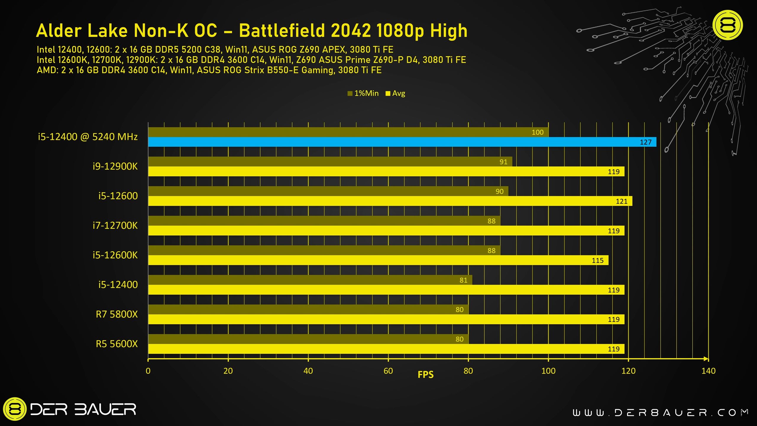

Minusem jest jednak konieczność zgrania taktowania modułów pamięci z zegarem procesora. Wracając do wyników to Niemcowi udało się podkręcić Core i5-12400 do aż 5,2 GHz na wszystkich sześciu rdzeniach. Standardowo ten procesor może dojść maksymalnie do 4 GHz na sześciu rdzeniach, więc progres jest znaczący i przekłada się na o 33 proc. wyższą wydajność.
W niektórych grach ten układ jest w stanie przegonić znacznie droższego Core i9-12900K... Możliwe, że Der8auer dostał przysłowiową złotą sztukę procesora, ale na różnicę może mieć też wpływ budowa rdzenia. W wyższych układach mamy do czynienia z mieszanką rdzeni P-core i energooszczędnyh E-core, którymi zarządza Thread Director, a w rzeczonym Core i5-12400 jest rdzeń składający się wyłącznie z sześciu rdzeni P-core.
Wyniki podkręcone Core i5-12400
Wyniki podkręcone Core i5-12400 © YouTube | der8auer

Niemiec w swoich eksperymentach wykorzystał płytę główną Asusa ROG Maximus Z690 Apex i ROG Maximus Z690 Hero. Najważniejsze to zmiana ustawienia w Unlock BCLK OC na włączone w BIOS-ie płyty głównej.
Następnie należy ustawić parametr dotyczący taktowania zegara bazowego na wyższą wartość i pobawić się mnożnikiem (w dół można operować zawsze), zsynchronizować wszystkie rdzenie, zgrać taktowanie pamięci do taktowania rdzenia, obniżyć taktowanie cache i ustawić wyższe napięcia.
Polecamy na początek ustawić podobne wartości do tych, które zaprezentował der8auer, ale trochę niższy zegar BCLK. Każdy procesor może mieć przysłowiową ścianę bliżej bądź dalej więc każdy chętny na zabawę będzie musiał sam poszukać granicy danego egzemplarza. Koniecznie zalecamy też wymianę chłodzenia dostarczanego z procesorem na jakąś pętlę AiO z chłodnicą 240 mm w postaci np. Arctic Liquid Freezer II, be quiet! Pure Loop, czy Alphacool Eisbaer.
