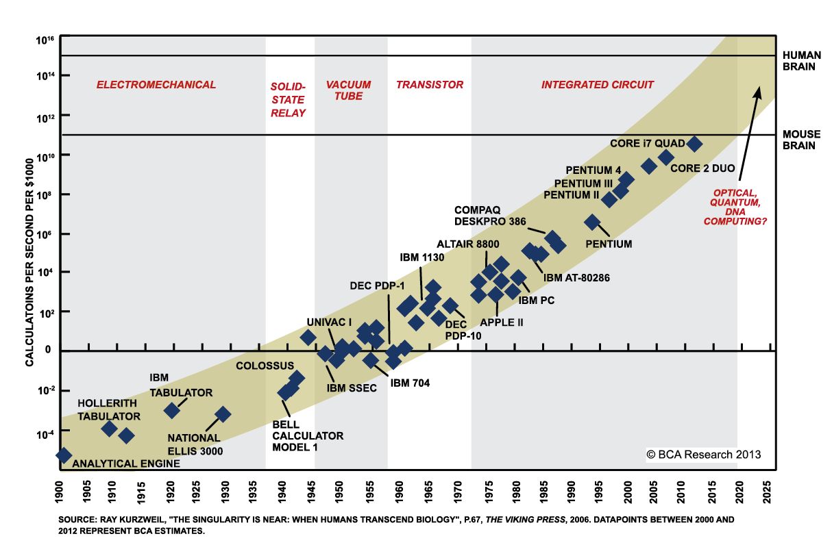

Wykładniczy wzrost wg Raya Kurzweila: od pierwszych mechanicznych kalkulatorów do dzisiaj
Uważni Czytelnicy zauważąjednak, że w kontekście Prawa Moore'a nie mówi się jednak tyle oliczbie elementów w czipie, co o mocy obliczeniowej. Skąd taróżnica? To z kolei wynik obserwacji innego inżyniera Intela,Dave'a House'a. Zauważył on, że choć tempo przyrostu liczbyelementów maleje, to same tranzystory stają się szybsze. To zaśpowinno oznaczać, że moc obliczeniowa układu scalonego powinnapodwajać się co ok. 18 miesięcy. W tej właśnie współczesnejformie Prawo Moore'a zostało zaakceptowane przez przemysłelektroniczny.

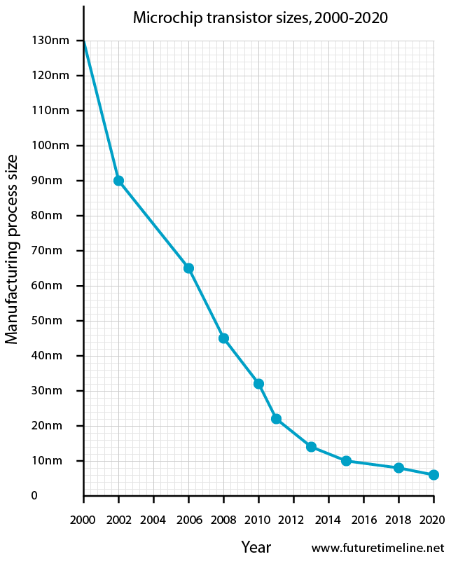

Co może najbardziej zaskakiwać,ta wersja Prawa Moore'a okazała się słuszną nie tylko dlaprzyszłości, ale też i dla przeszłości, rozpoczynającej się odpierwszego niemieckiego przedwojennego elektromechanicznego komputeraZ1, pozwalającego wykonać ok. 1 operację na sekundę. Tenwykładniczy wzrost towarzyszył nam jeszcze do końca lat zerowychXXI wieku – a potem zaczęto coraz częściej mówić o tym, żePrawo Moore'a się skończyło. Nawet sam Intel w 2003 rokusugerował, że koniec może nastąpić przed 2018 roku, kiedy toefekty kwantowe sprawią, że tranzystory nie będą mogły jużbyć dalej miniaturyzowane. Kres obowiązywania napędzającejprzemysł elektroniczny prognozy z 1965 roku przedstawiany był wciemnych barwach – a gdy na dobre skończył się wyścig namegaherce między producentami procesorów, przez chwile słychaćbyło głosy, że to w ogóle koniec innowacji dla elektroniki iteraz postęp w tej dziedzinie będzie przypominał w najlepszymrazie ślamazarne tempo rozwoju motoryzacji.

Podczas rozwoju technologii półprzewodnikowych w tempienarzuconym przez Prawo Moore'a wyłoniła się druga, mniej znanazasada skalowania, sformułowana przez Roberta Dennarda. Mówiłaona, że w miarę zmniejszania tranzystorów ich gęstośćenergetyczna pozostaje stała – tak więc zużycie energiipozostaje proporcjonalne do powierzchni. Mniejsze tranzystorypotrzebują mniejszego napięcia i natężenia prądu, tak więc wrazz kolejnymi generacjami czipów o coraz większej liczbietranzystorów, będą one wydzielały mniej ciepła i zużywałymniej energii. I to właśnie ta zasada zawiodła, a nie PrawoMoore'a. Nagle okazało się, że poniżej pewnych rozmiarówtranzystorów pojawiają się prądy upływu, prowadzące doeskalującego się nagrzewania układu (przez pętlę dodatniegosprzężenia zwrotnego). To właśnie kres zasady skalowania Dennardadoprowadził do tego, że zamiast podkręcać zegary, postawiono nazwiększenie liczby rdzeni i optymalizację wydajności pojedynczychwątków.

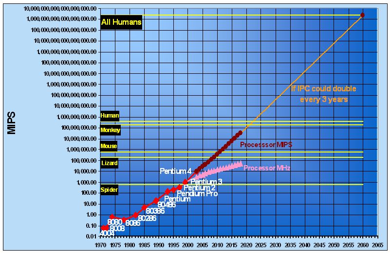

Częstotliwości już tak nie rosną, ale moc obliczeniowa procesorów wciąż tak
Dzięki temu właśnie udało się utrzymać obowiązywanie PrawaMoore'a w jego współczesnej postaci do mniej więcej naszychczasów. Kres obowiązywania zasady skalowania Dennarda przełożyłsię jednak na obserwowane konsekwencje termodynamiczne. Producenciprocesorów starają się zwrócić naszą uwagę przede wszystkim naniski poziom zużycia energii na jałowym biegu czipu (to zasługainteligentnego zarządzania obciążeniami), ale pod pełnymobciążeniem widać co się faktycznie dzieje – maksymalnetemperatury pracy CPU osiągają nawet 95 stopni Celsjusza, coś niedo pomyślenia jeszcze na początku XXI wieku.
To jednak nie było jakimś wielkim problemem dla producentów –ciężar zainteresowania konsumentów przesunął się gdzie indziej.Już nie szczytowa wydajność ale właśnie sprawność wprzełączaniu się między jałowym biegiem, a poszczególnymizakresami obciążeń i elastyczne ich regulowanie zaczęły sięliczyć w świecie laptopów, smartfonów, czy wreszcie rozmaitychurządzeń ubieralnych. Jednocześnie nie ustawały przecież badaniapodstawowe, które przyniosły takie atrakcje jak memrystory czyneuroczipy, odwzorowujące w półprzewodnikach biologiczne strukturynerwowe. Zanim zobaczymy je na rynku, minie jeszcze trochę czasu,ale ich pojawienie się sprawi, że obowiązywanie Prawa Moore'awydłuży się o kolejne lata – oczywiście w jego kolejnej,czwartej czy piątej wersji. To bowiem nie prawo, lecz potrzebnynaszej cywilizacji techniczny mit.
