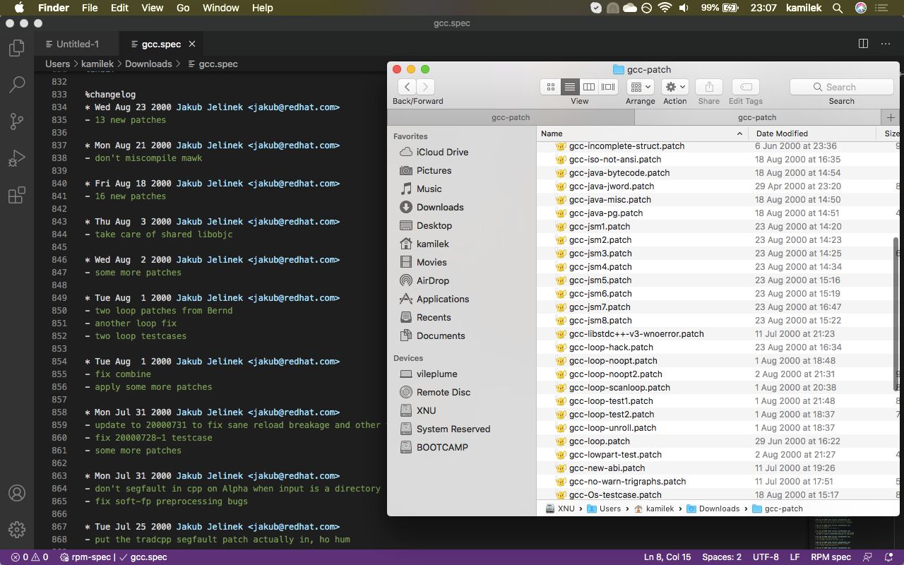

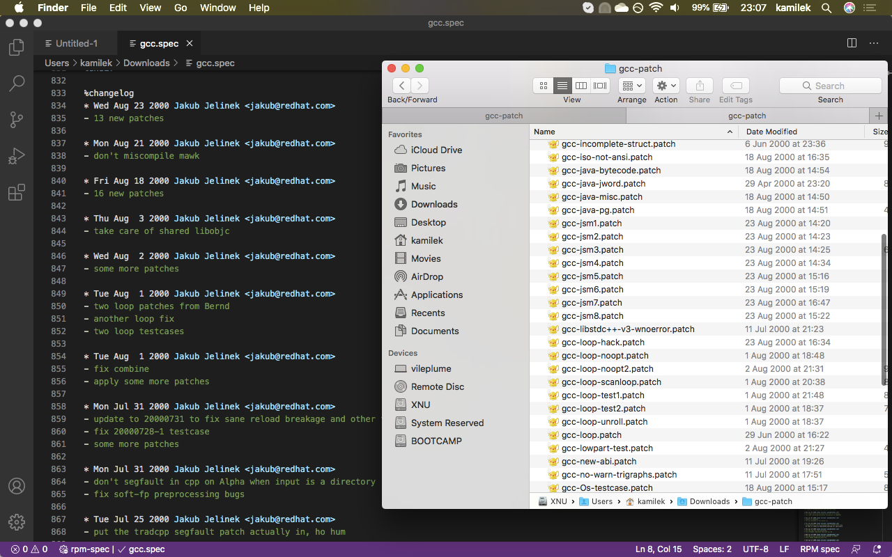

Podjęto decyzję, by pobrać wersję rozwojową "2.96" z CVS GNU (było to oznaczenie gałęzi "następnej wersji", którą miało być 3.0) i patchować ją tak długo, aż zostaną zlikwidowane wszystkie problemy z optymalizacją, niezgodnością ze standardami ISO i przenośnością. Ze względu na różny poziom dojrzałości łatek, było to bardzo wymagające zadanie. Źródłowy plik RPM (gcc-2.96-54.src.rpm) zawiera w swojej specyfikacji aż 81 plików *.patch modyfikujących zachowanie rozwojowej wersji GCC. Poprawek było tak dużo i były one integrowane w takim tempie, że dziennik zmian kilku ostatnich kompilacji zawierał po prostu wpis "dodano kolejne łatki", bez dokładniejszych opisów.
W rezultacie powstała wersja udająca GCC, ale o numerze wersji stosującym konwencję nazewniczą autorów. Stabilniejsza od rozwojowej gałęzi z CVS, ale niedojrzała. A przede wszystkim jednak, niekompatybilna binarnie zarówno z poprzednikiem (2.95) jak i następcą (3.0). Ta wspaniała decyzja sprawiła, że od teraz programy musiały być budowane razem ze swoimi bibliotekami, aby uniknąć problemów z dynamicznym linkowaniem. Jeżeli jakiś program korzystał z cudzej biblioteki "zatrzymanej w rozwoju" i niegdyś zbudowanej w 2.96, program celem zachowania zgodności musiał być również w niej budowany.

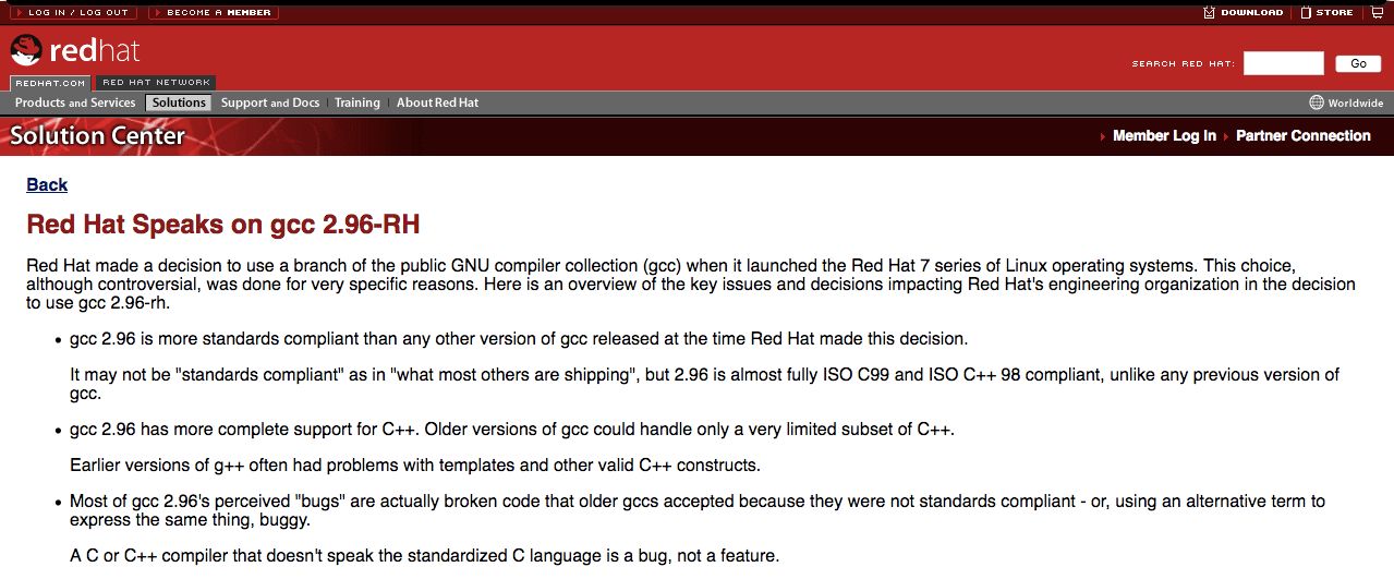

GCC 2.96 nie potrafiło bowiem zbudować jądra Linuksa. Do budowania kernela, Red Hat 7.0 dostarczał oddzielny, dedykowany kompilator (!), ponieważ Linux był zgodny z GCC, a nie z ISO C. Red Hat założył najwyraźniej, że GNU powinno zadbać o to, by wersja 3.0 była zgodna ze standardami. Uznano, że presja ze strony komercyjnych integratorów GCC wymusi na GNU wprowadzenie zgodności. I że będzie to zgodność na modłę Red Hata: potencjalne problemy ze zgodnością ABI uznano za drobnostkę.
GNU, oraz reszta świata, uznały że standardy nie są święte i liczy się stan zastany, a nie wymarzona rzeczywistość ujęta w dokumentacji standaryzacyjnej. Red Hat stworzył całą dedykowaną stronę z opisem wymówek, w tonie "wszyscy się mylicie, nikt z was nie ma racji, a poza tym uważamy, że GNU CC 2.95 powinno zostać zniszczone". Nie zostały one jednak przyjęte przez rzeczywistość, która uparcie pozostała taka sama.

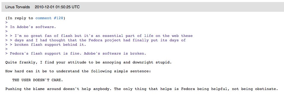

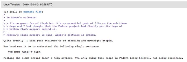

Zmiana w funkcji memcpy() biblioteki języka C wpłynęła na zachowanie mechanizmu pthreads, co objawiało się… problemami z odtwarzaniem dźwięku we wtyczce Adobe Flash Player. Zmiana ta miała zwiększyć wydajność operacji na pamięci i została przez upstream uznana za obowiązujące zachowanie libc. Programiści mieli pogodzić się z tym faktem i zmodyfikować swój kod. Winnym w takiej optyce jest Adobe, ponieważ dostarcza on kod "niezgodny z linuksowym libc".
Z takim poglądem nie zgodził się Torvalds, który stwierdził, że nie ma znaczenia, że libc kiedyś działało źle, a teraz działa dobrze. Liczy się to, że twórcy oprogramowania, bardzo popularnego, uzależniają się od owego "złego" zachowania i wszelkie zmiany skończą się awarią. Argument "no to trzeba sobie przebudować, bo standard się zmienił, a poza tym to chrzanić zamknięte oprogramowanie" nie przekonywał twórcy Linuksa.
Oczywiście wywołało to potyczkę filozoficzną. W ostateczności bowiem nie liczy się to, kto stworzy "najlepszy" program, wedle kryteriów teoretycznych, a kto stworzy program działający, choćby koszmarnie. Gdyby było inaczej, korzystalibyśmy dziś z zupełnie innego oprogramowania.
