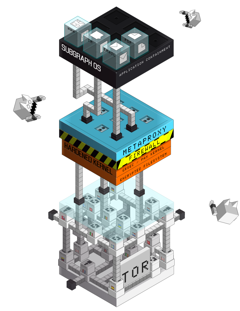

Architektura Subgraph OS: bezpieczeństwo na wielu poziomach
Na wstępie musimy zaznaczyć, żeopisywany i testowany system operacyjny znajduje się wciąż w faziealfa – jesienią zeszłego roku pojawiło się czwarte z koleieksperymentalne wydanie, pierwsza beta spodziewana jest na wiosnę.Wśród setek linuksowych dystrybucji Subgraph OS jest jednakprawdziwym powiewem świeżości – i choćby dlatego zdecydowaliśmysię mu bliżej przyjrzeć.
Jak piszą sami twórcy systemu,Subgraph OS jest odporną na napastników platformąkomputerową. W założeniu maon umożliwić ludziom bezpieczną komunikację, wymianę danych iwspółpracę bez obaw, że w ten proces ingerować mogłyby osobypostronne. Zarazem jednak ma on być wygodny, oferując użytkownikomdobrze znane środowisko pracy (tj. GNOME) i typowe aplikacje znane zinnych linuksowych dystrybucji.
Bezpieczeństwo jest tu rozumianebardzo konkretnie. System bezpieczny to tak, który zapewniapoufność, spójność i dostępność informacji jakie przechowujei przetwarza. Nie pozwala więc ujawnić informacji osobomnieupoważnionym, nie pozwala naruszyć lub zmodyfikować informacjiosobom nieupoważnionym, a za to gwarantuje, że do informacji dostępuzyskać mogą ci, którzy są upoważnieni. Jak z niebezpiecznegoLinuksa zrobić dobrze zabezpieczony system?

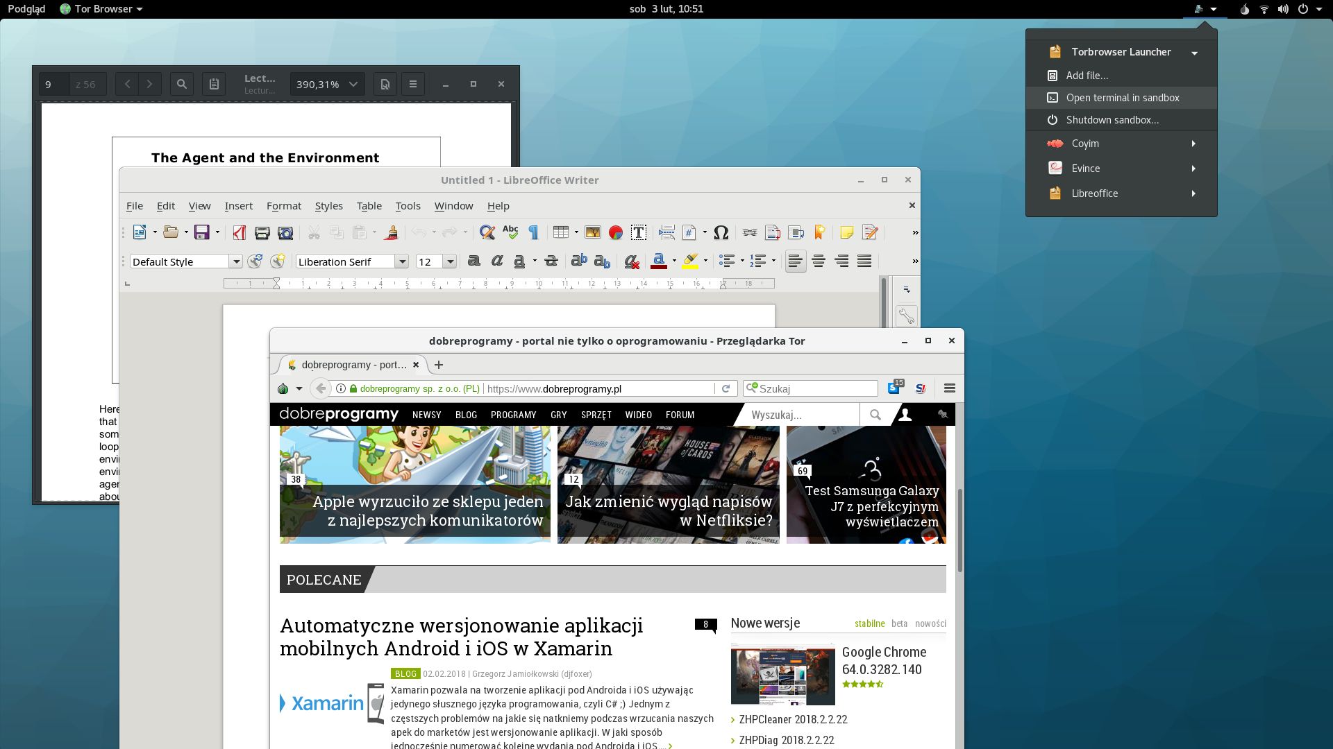

Wirtualizacja każdego komponentu systemu zapewnia najlepsząizolację, ale to rozwiązanie ekstremalne. Subgraph OS oferuje mniejekstremalne, a może nie mniej skuteczne rozwiązanie w postaci Oz.Jest to mechanizm kontenerowy, uruchamiający podatne na zdalne atakiaplikacje w izolowanych środowiskach. Przeznaczony jest więc dlaprzeglądarki, procesora tekstu czy komunikatora, ale już nie dlanp. systemowego kalkulatora czy panelu konfiguracji.
Oz wykorzystuje funkcję seccomp kernela, pozwalającą przejśćprocesowi w tryb bezpieczny, uniemożliwiający mu zrobieniejakichkolwiek wywołań systemowych poza wyjściem i dostępem douchwytów już otwartych plików – jak proces coś takiegospróbuje, to jest zabijany. Komunikacja z kontenerem odbywa sięprzez filtr pakietowy Berkeley (BPF), odcinający wszelkieniepożądane pakiety. Z kolei mechanizm Linux namespaces umożliwiazwirtualizowanie zasobów systemowych dla kontenera, tak że ma ondostęp tylko do tego, co jest mu dane z sieci czy systemu plików.

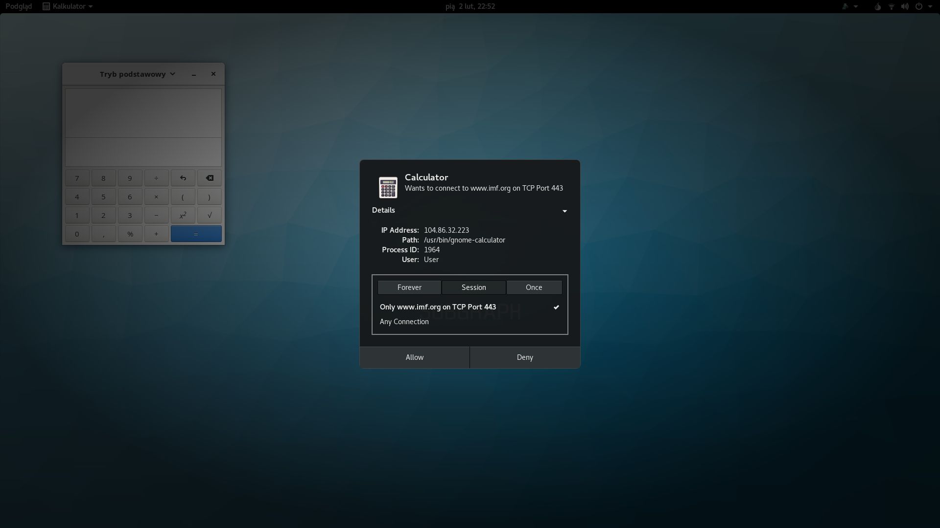

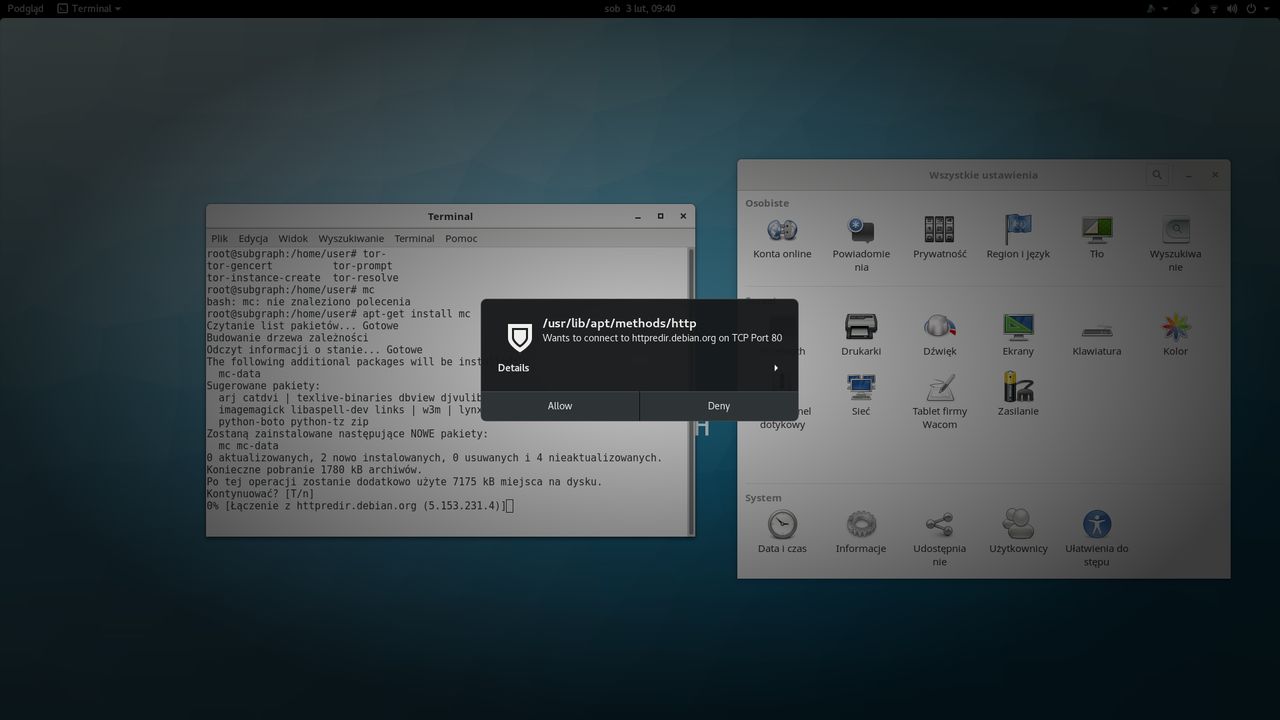

Dlaczego kalkulator GNOME chce się łączyć z Internetem?

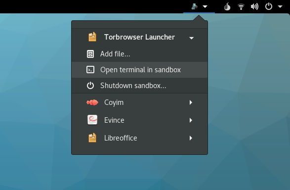

Uruchomionymi w kontenerach Oz aplikacjami zarządzać możnapoprzez rozszerzenie pulpitu GNOME, wyświetlające ich listę,dające dostęp do ich systemu plików i pozwalające siłowo jezamknąć.

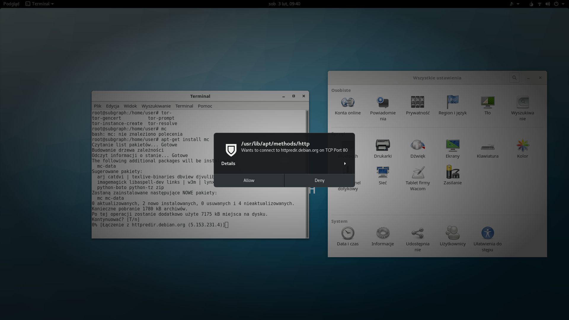

Kontrola dostępu do Sieci także dla aplikacji uruchamianych w konsoli

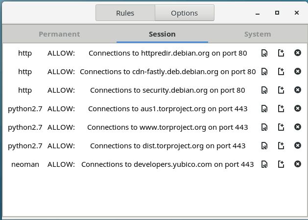

Domyślnie założono, że cała komunikacja aplikacji SubgraphOS-a będzie odbywała się przez Tora, poprzez specjalną aplikacjęMetaproxy, która przekierowuje wychodzące połączenia dowłaściwych proxy, zapewnia też, że żadne dwie aplikacje nie będąkorzystały z tego samego obwodu Tora. Aby zagwarantować, że żadnaaplikacja nie nadużyje funkcji kontrolnych Tora, zastosowano demonaROFLCopTor. Dzięki temu pozbawiono oprogramowanie zbytecznychuprawnień, mają one dostęp tylko do zasobów niezbędnych doprzeprowadzenia swoich zadań.
Reguły zapory sieciowej podane jak na dłoni
Od strony interfejsu użytkownika stworzono rozszerzenie powłokipozwalające szybko stworzyć w cebulowym routerze nową tożsamość,dodano też panel sterowania dla zapory sieciowej, w której łatwozablokować dostęp oprogramowania do sieci i sprawdzić aktualnieprzyznane aplikacjom uprawnienia. Jest to dodatkowowe zabezpieczenie– bez zgody użytkownika żaden proces spoza Oz nie może połączyćsię z siecią, o ile nie dostanie pozwolenia. Kto by przypuszczał,że kalkulator GNOME chce łączyć się z Internetem…

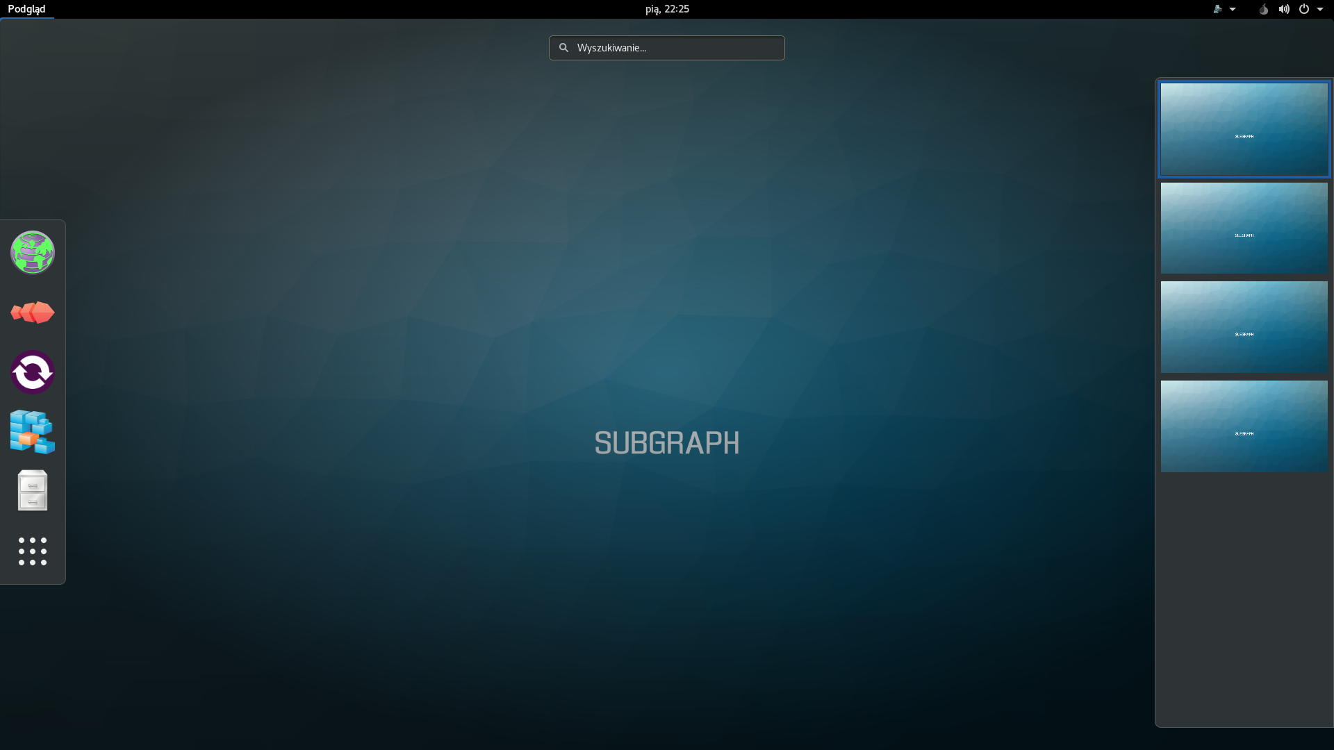

Podgląd aktywności – widzimy nietypowy zestaw aplikacji w Docku

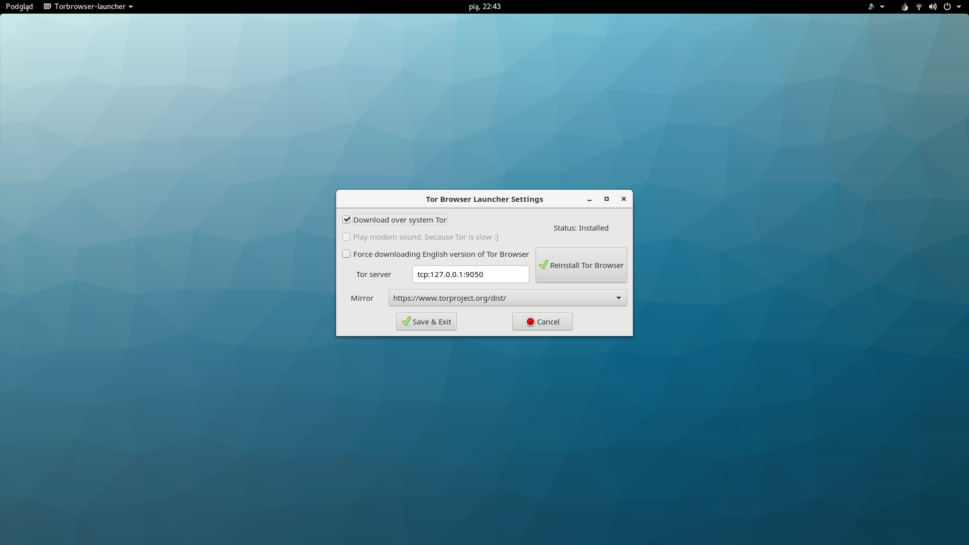

Tak jak wspomnieliśmy, Subgraph OS jest wciąż w wersji alfa –i to widać w wielu miejscach. Domyślnie nie ma żadnej przeglądarkiinternetowej. W docku widać launchera dla Tor Browsera, którypierwsze co zrobi po kliknięciu, to zacznie pobierać tęprzeglądarkę nie z repozytoriów Debiana, lecz prosto z oficjalnejstrony projektu Tor (oczywiście po zweryfikowaniu podpisów).Pobieranie odbywa się oczywiście po Torze, więc nie jest zbytszybkie, ale to nie jest najgorsze.
Launcher Tor Browsera – niegotowy na nową wersję przeglądarki

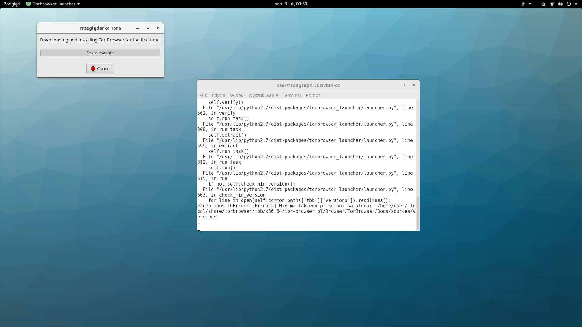

Gdy launcher już pobrał sobie Tora, rozpoczął jegorozpakowywanie – i na tym skończył bez żadnego komunikatu. Natym pewnie normalny użytkownik zakończyłby przygodę z systemem,ale nie jesteśmy aż tak normalni. Pogrzebaliśmy w skryptach, byzobaczyć co robią. Okazuje się, że napisany w Pythonie launcherpobierał Tor Browsera w wersji 7.5, rozpakowywał go, a następnieprzed uruchomieniem chciał sprawdzić numer wersji, by zabezpieczyćprzed atakiem polegającym na podmianie na wersję starszą, byćmoże podatną na jakieś exploity. Sprawdzał to jednak odwołującsię do pliku wersji, który po prostu już nie istniał. A że niewyjątku nie obsłużono, skrypt kończył pracę, pozostawiającmartwe okno dialogowe.
No cóż, launcher Tor Browsera się popsuł

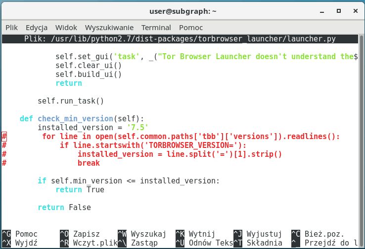

Naprawiliśmy to sobie usuwając sprawdzenie wersji ze skryptu (naponiższym zrzucie ekranu widzicie, gdzie trzeba zrobić) – TorBrowser uruchomił się bez problemów… po dłuższej chwili.
Trochę taśmy klejącej i launcher Tor Browsera znów działa :)

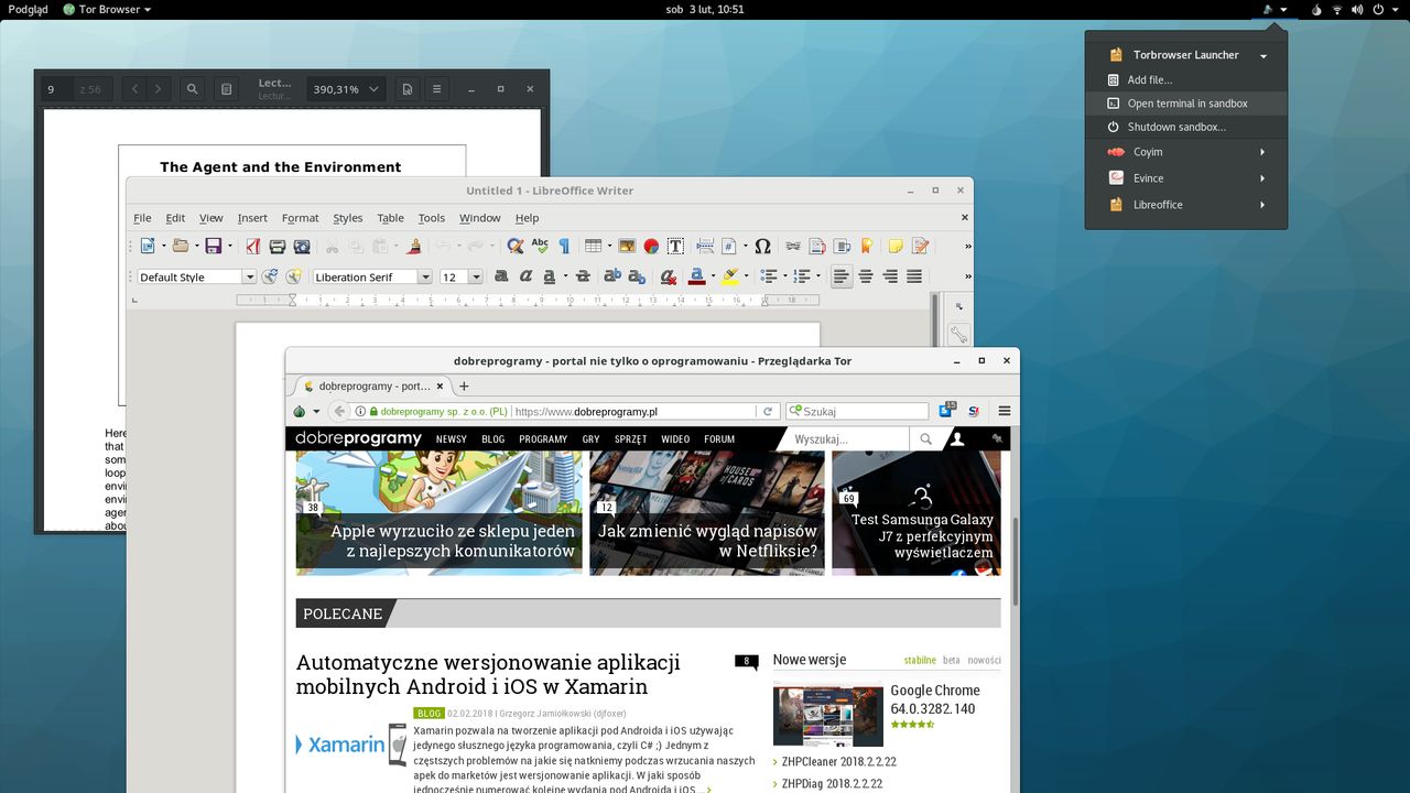

Niestety to podstawowa przypadłość aplikacji w Subgraph OS-ie.Uruchamiają się kilkukrotnie dłużej niż na normalnym systemie.To cena każdorazowego utworzenia własnego izolowanego środowiska.Później już aplikacje działają całkiem normalnie.
Pewną niedogodnością może być konieczność pilnowaniasystemu plików przy ich zapisie. To co pobierzemy przeglądarkątrafi do Pobrane, ale nie będzie to ten sam katalog Pobrane, którybędzie dostępny np. dla edytora tekstu. Aby udostępnić plikdrugiej aplikacji, trzeba to zrobić poprzez rozszerzenie powłoki dozarządzania kontenerami Oz. Przydałaby się tutaj automatyzacjatego procesu, przenoszenie plików wg zadanych reguł.
Rozszerzenie powłoki do zarządzania kontenerami Oz z aplikacjami

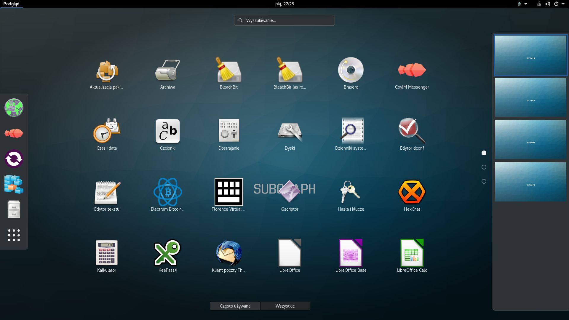

Dość ciekawy jest za to zestaw domyślnie zaoferowanychaplikacji – oprócz standardowego zestawu programików GNOME,instalatora Tor Browsera i LibreOffice mamy do dyspozycjibezpiecznego, łączącego się przez Tora klienta Jabbera CoyIM,klienta e-mail Icedove (tj. Thunderbird) z zestawem rozszerzeńbezpieczeństwa dla poczty (m.in. TorBirdy i Enigmail), narzędzie doudostępniania plików przez Tora OnionShare, menedżer hasełKeePassX, lekki portfel bitcoinów Electrum oraz narzędzie dozarządzania sprzętowymi kluczami YubiKey. Oczywiściezainteresowani mogą doinstalować inne oprogramowanie z repozytoriówDebiana.
Różne różności preinstalowane w systemie

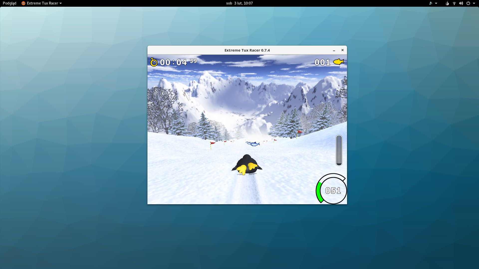

A jak z dostępem do sprzętu? Tu szczęśliwie nie ma żadnychutrudnień. I nie chodzi tu tylko o możliwość korzystania zpendrive’a czy drukarki, ale też akceleracji GPU. Jak ktoś chce,to na Subgraph OS-ie może sobie pograć, OpenGL działa bez żadnegoproblemu.
Lepiej niż w Qubes OS-ie: można sobie pograć w TuxRacera i inne gry 3D
