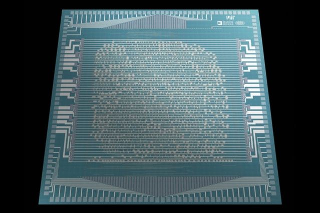

Zespołowi badaczy z MIT i firmy Analog Devices udało się obejść pewną część problemów. Stworzyli z nanorurek węglowych procesor RISC-V, który obsługuje instrukcje 32-bitowe i ma 16-bitowe adresowanie pamięci. Wydajność tej jednostki można przemilczeć. Sukces stanowi odpalenie demka "Hello World". Nie wszystkie zastosowane rozwiązania są przy tym krokiem naprzód. Wiele to sztuka kompromisu. Raczej nie przełoży się to na powstanie w najbliższym czasie układu wysokowydajnego. Niemniej świat nauki ma powód do dumy.

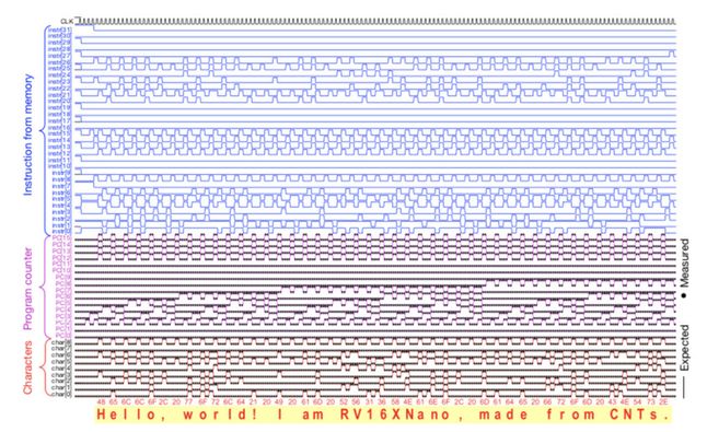

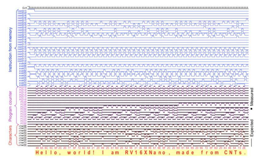

Naukowcy przerobili model programowy RISC-V tak, aby wykonywać podstawowe instrukcje wyłącznie z użyciem bramek dostępnych dla nanorurek. Zbiór 14 tys. takich bramek w połączeniu ze specjalnie dostosowanym ISA dał im 16-bitowy, w pełni funkcjonalny czip RV16X-NANO. Co ten sprzęt potrafi? – zapytacie. Jego wydajność przy taktowaniu 10 kHz nikomu czapki z głowy nie zerwie, ale z definicji to kompletny procesor. Jednostki funkcjonalne obejmują pobieranie, dekodowanie, rejestry, wykonanie i zapis wyniku do pamięci. Wspominałem, że udało się odpalić "Hello World".
