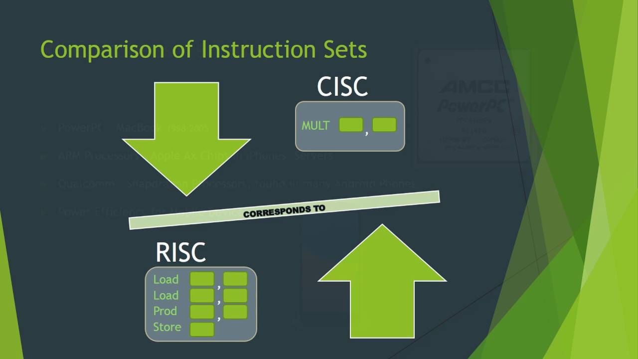

Główny wykładnik jest inny. Mianowicie układy RISC-owe, w odróżnieniu od tych typu CISC, muszą przy działaniach arytmetycznych przesuwać komplet operandów do rejestrów. Innymi słowy: nie mają instrukcji, które łączą pobranie z wykonaniem.
Ponownie jednak – to się także nieco zdewaluowało. W latach 80., gdy krystalizowała się koncepcja RISC, różnice w szybkości między rejestrami procesora a pamięcią operacyjną były jak stąd do Kalifornii. Prostota zestawu instrukcji w połączeniu z działaniem wyłącznie na rejestrach dawały przewidywalność czasu wykonania i adresacji.

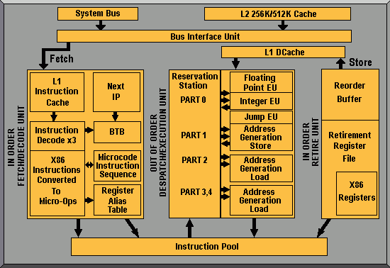

Już od czasów Pentium Pro normą stało się rozbijanie złożonych instrukcji na mniejsze, które często wykonywane są w tym samym czasie, dzięki zwielokrotnieniu liczby jednostek arytmetycznych i logicznych. Do tego doliczmy wykonywanie poza kolejnością, czyli zdolność do sortowania instrukcji tak, aby chip możliwie optymalnie gospodarował zasobami. Nie dochodzi tym samym do wyraźnych przestojów w oczekiwaniu na dane.
Słowem, nie ma wielkiego znaczenia, co dzieje się z operandami na zapleczu. Także dla programisty, który zazwyczaj nie posługuje się kodem maszynowym. Robotę w głównej mierze zrobi kompilator, stąd przejście z x86 na Arm najgorzej brzmi na papierze.

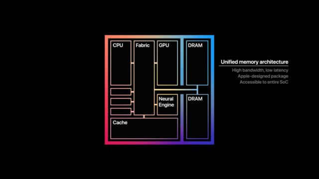

Co należy podkreślić grubą linią, Apple M1 nie otrzymał żadnej pamięci cache poziomu trzeciego. Za to dysponuje, zależnie od konfiguracji, 8 lub 16 GB pamięci operacyjnej LPDDR4X-4266 osadzonej wprost w chipie.
Zamiast redukować opóźnienia w dostępie do RAM-u poprzez L3, inżynierowie Apple'a po prostu umieścili całą pamięć możliwie najbliżej CPU. Zwiększa to szanse na nietrafienie (ang. cache miss), czyli bezczynne oczekiwanie na wpisanie bloku z pamięci operacyjnej, minimalizując jednak negatywne skutki tego zjawiska. Bo sama pamięć RAM ma teraz znacznie krótszy czas dostępu i ktoś najwidoczniej uznał, że to opłacalny kompromis.

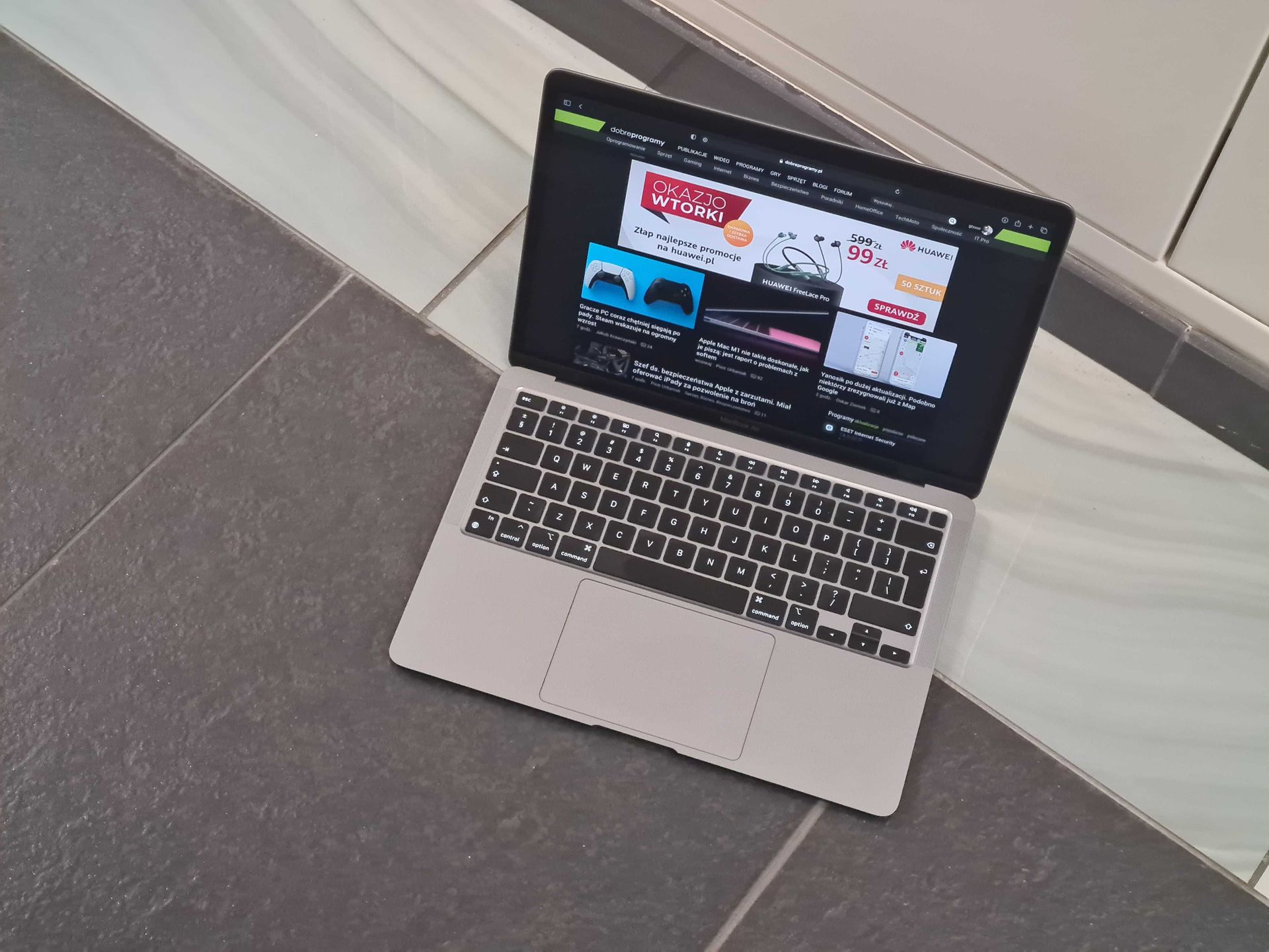

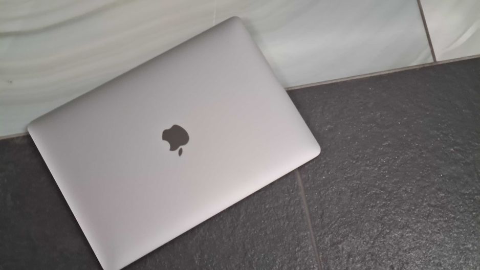

O tym, jaki MacBook Air M1 jest od strony fizycznej, nie ma sensu się zbytnio rozwodzić. Jest dokładnie taki, jaki był w minionej generacji: imponuje estetyką i jakością wykończenia, drażni raptem dwoma portami USB-C i kamerką 720p.
Zmianą na plus w kwestii konstrukcyjnej, jak wiadomo, jest porzucenie wentylatora. W efekcie sprzęt jest bezgłośny. Tym razem dosłownie.
