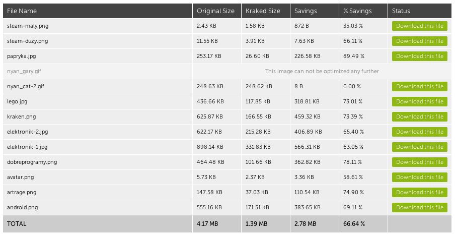

W darmowej wersji Kraken pozwala odchudzić pliki, których rozmiar nie przekracza 1 MB, co często wystarcza do optymalizacji stron czy skórek dla CMS-ów. Abonament PRO, kosztujący od 5 do 79 dolarów, poszerza możliwości platformy zależnie od potrzeb i ceny. Narzędzie to można obsługiwać z poziomu przeglądarki, a w płatnej wersji dostępna jest także wtyczka do popularnego Wordpressa oraz API dla deweloperów, pozwalające automatycznie zmniejszać hurtowe ilości grafik. Przeglądarkowy interfejs pozwala wysłać do usługi kilka plików na raz i pobrać ich przetworzone wersje w postaci archiwum ZIP, a w wersji płatnej także zapisać bezpośrednio na Dropboksie czy innych popularnych chmurach. Abonament daje także dostęp do skalowania obrazów i optymalizacji całych stron po podaniu odnośnika. Ogromną zaletą Krakena jest możliwość wyboru redukcji rozmiaru obrazów między stratną i bezstratną. Obsługiwane formaty to JPG, PNG i GIF.
Jak Kraken poradzi sobie z obrazami? Wystarczy porównać pliki wynikowe z tym, co może zapisać powszechnie używany przez grafików Photoshop bądź popularny TinyPNG, dostępny także jako wtyczka dla wspomnianego programu firmy Adobe. W teście wzięły udział zdjęcia zapisane w formacie JPG (jakość 100%) o rozmiarze 1000 na 662 piksele, zrzuty ekranu z systemów OS X i Android zapisane w formacie PNG, GIF-y oraz ikony w różnych rozmiarach.

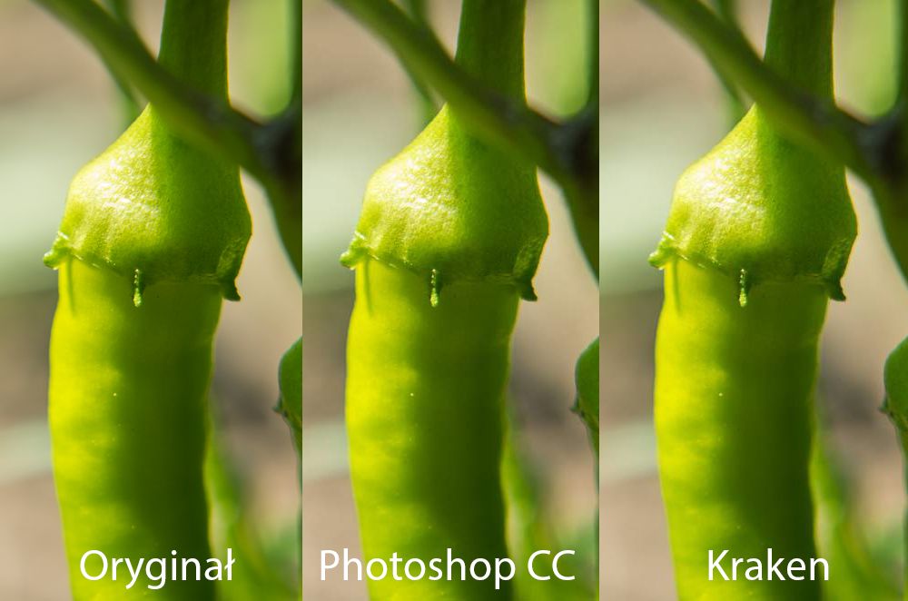

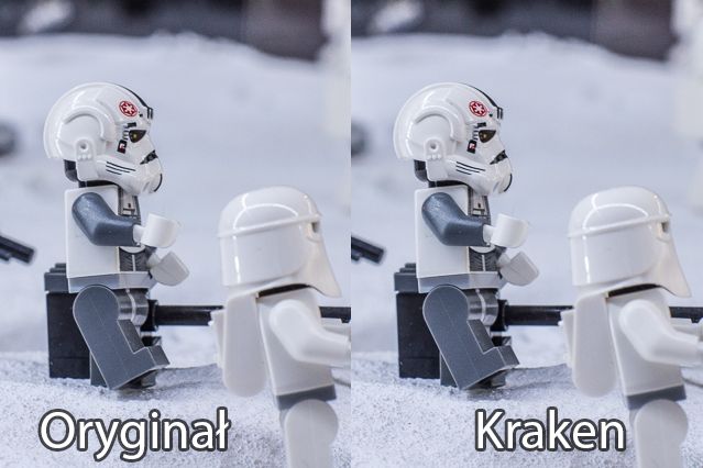

Kompresja stratna w Krakenie pozwoliła zaoszczędzić 66,64% objętości plików. Algorytm Krakena dobiera stopień kompresji tak, by strata jakości nie była mocno widoczna i robi to dość dobrze.

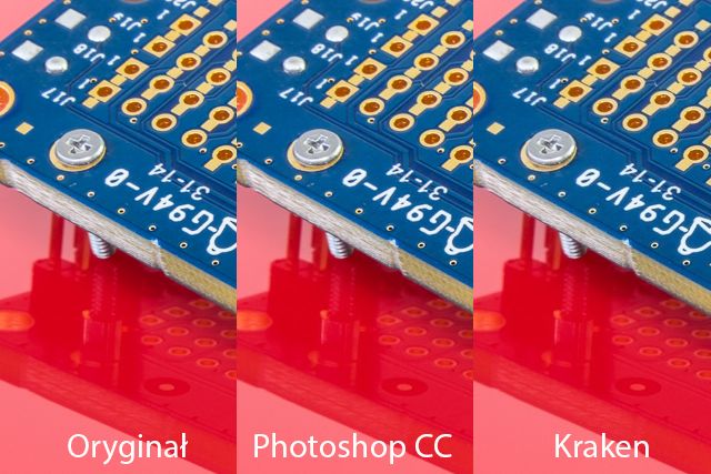

Zapisując te same zdjęcia w formacie JPG w Photoshopie, aby uzyskać ten sam rozmiar, trzeba sięgnąć po kompresję JPG i ustawić ją na pożądanym poziomie (dla wykorzystanych zdjęć było to między między 40 i 80). Proces jest dość żmudny i pokazuje, ile czasu można oszczędzić korzystając z Krakena czy jemu podobnych narzędzi. Przemieszczanie suwaków pokazuje również, że Kraken dobrze dobiera stopień kompresji do treści obrazu – odrobinę większa już znacząco „niszczy obraz”, odrobinę mniejsza zaś daje efekty niewiele lepsze. Po zastosowaniu kompresji można zauważyć niedoskonałości, szczególnie na wyraźnych krawędziach i na styku kontrastujących kolorów, ale jest to trudne bez przyglądania się obrazom w powiększeniu.
  • Redukcja z 253,17 KB do 26,60 kB

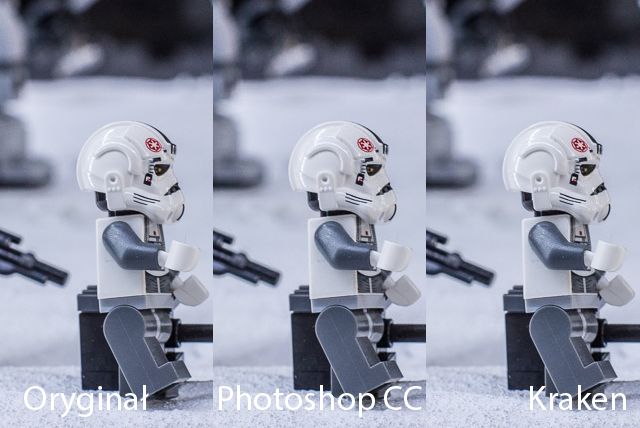

  • Redukcja z 436,66 kB do 117,85 kB
[1/2] Redukcja z 253,17 KB do 26,60 kB

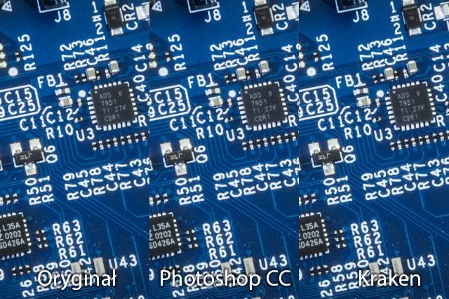

  • Redukcja z 898,14 kB do 331,83 kB
  • Redukcja z 662,17 kB do 215,28 kB
[1/2] Redukcja z 898,14 kB do 331,83 kB

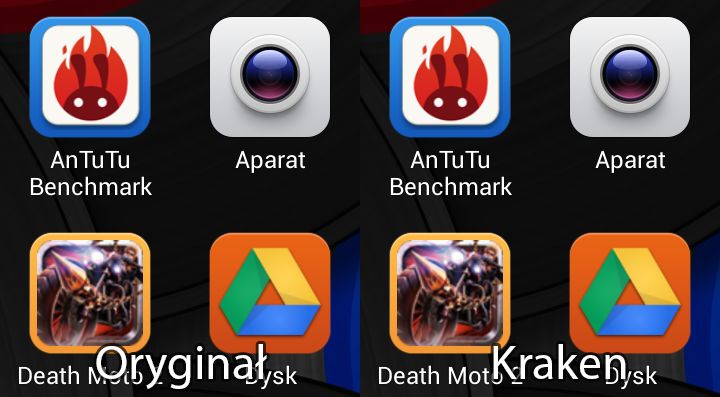

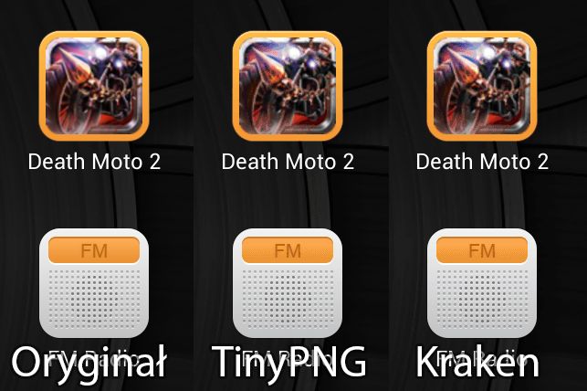

PNG powstał jako format z założenia bezstratny, więc pozornie nie ma tu wielkiego pola do popisu. Nie brak jednak sprytnych narzędzi, które pozwolą odzyskać cenne bajty. Krakena można na tym polu zestawić z TinyPNG, którego również można obsłużyć z poziomu przeglądarki. Nowszy Kraken w większości przypadków pozwala zaoszczędzić kilka bajtów mniej, co oczywiście przełoży się na minimalnie wolniejsze ładowanie strony, ale algorytmy dopasowujące paletę barw są lepsze niż u przytoczonego konkurenta. Wycinanie „zbędnych” informacji negatywnie odbija się na większości gradientów i płynnych przejściach, za co winić należy redukcję palety dostępnych barw. Podobne wyniki daje zapis plików w formacie PNG z 8-bitową (lub mniejszą) głębią koloru w programach graficznych.
Redukcja z 568,5 kB do 175,5 kB

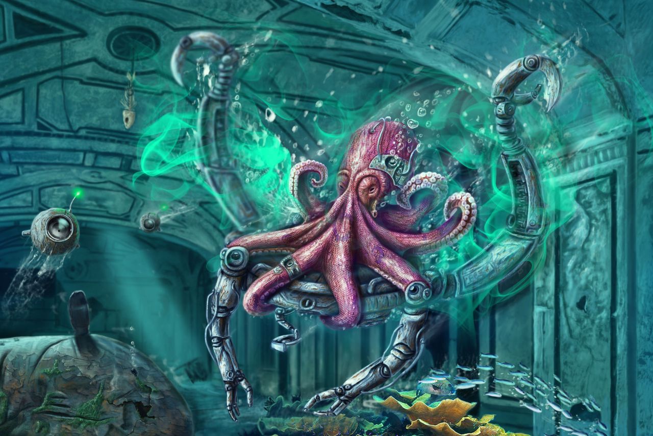

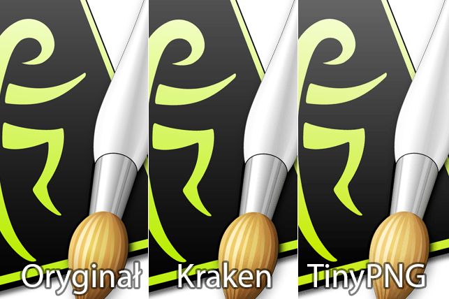

Zrzuty ekranu z systemu OS X były kompresowane w podobnym stopniu i testowane narzędzia zmniejszały je o 60-70%, zależnie od zawartości. Podczas gdy TinyPNG pozwala wyciąć minimalnie więcej danych, Kraken zachowuje kolory bliższe oryginałom. Przy kompresji ikony programu ArtRage również okazało się, że Kraken lepiej radzi sobie z dopasowaniem indeksowanych kolorów od TinyPNG. W tym przypadku Kraken wygenerował plik o 338 bajtów mniejszy od konkurenta.
Redukcja z 151,1 kB do 37,9 i 38,3 kB

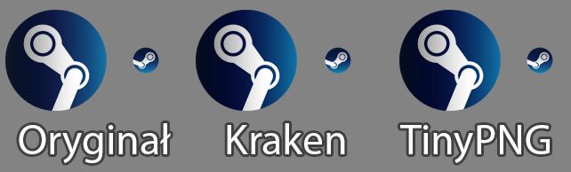

Przy małych i nieskomplikowanych grafikach również można sporo odzyskać. Ikona Steam o wymiarach 32×32 piksele, po zapisaniu w Photoshopie (PNG24) zajmująca 2489 bajtów, została przez TinyPNG skompresowana do rozmiaru 1614 bajtów, przez Krakena zaś do 1617 bajtów. Duża, o rozmiarze 128×128 pikseli z 11826 bajtów do odpowiednio 4004 i 4008 kilobajtów.

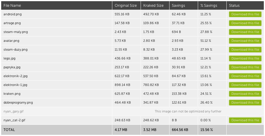

Kompresja bezstratna w Krakenie nie daje już tak imponujących wyników, ale pozwala zachować oryginalny wygląd. Większość wykorzystanych w teście obrazów wizualnie ani trochę nie różni się od oryginałów, ale jest mniejsza o 10-20%.
Redukcja z 568,5 kB do 504,5 kB
Redukcja z 447,1 kB do 397,3 kB
