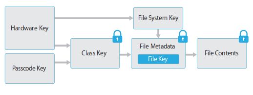

Na początku warto przypomnieć, jak robi to dziś Apple. Wsystemie iOS 8 wprowadzono domyślnie całodyskowe szyfrowanie, wktórym klucz szyfrujący wyprowadzany jest z hasła użytkownika.Użytkownicy mają jednak zwykle słabe hasła, szczególnie naurządzeniach mobilnych, więc siłowe złamanie hasła szybko dałobydostęp do zaszyfrowanej pamięci masowej.
Schemat działania funkcji wyprowadzającej klucz w iOS-ie
By uniknąć takiej sytuacji, Apple powiązało wygenerowany kluczszyfrujący z procesorem iPhone’a, a dokładnie z osadzonym w nim256-bitowym kluczem, unikatowym dla każdego urządzenia. Jest onlosowo generowany i osadzany w procesorze podczas jego produkcji, także żadne oprogramowanie, nawet niskopoziomowe, nie ma do niegodostępu. Jest on dostępny tylko jako klucz dla silnika szyfrowaniaAES i wykorzystywany w połączeniu z hasłem użytkownika dowygenerowania bardzo silnego klucza szyfrującego dysk.
Dla napastnika to bardzo zła wiadomość – może próbowaćataku siłowego, ale nie na klastrze obliczeniowym. Musi robić to nasamym iPhonie, który aktywnie taki atak utrudnia, coraz bardziejwydłużając czas, który musi upłynąć pomiędzy kolejnymipróbami. Co więcej, ostatnio w iOS-ie pojawiła się funkcja, którasprawia, że po 10 nieudanych próbach odgadnięcia hasła, wszystkiedane z urządzenia zostają usunięte.

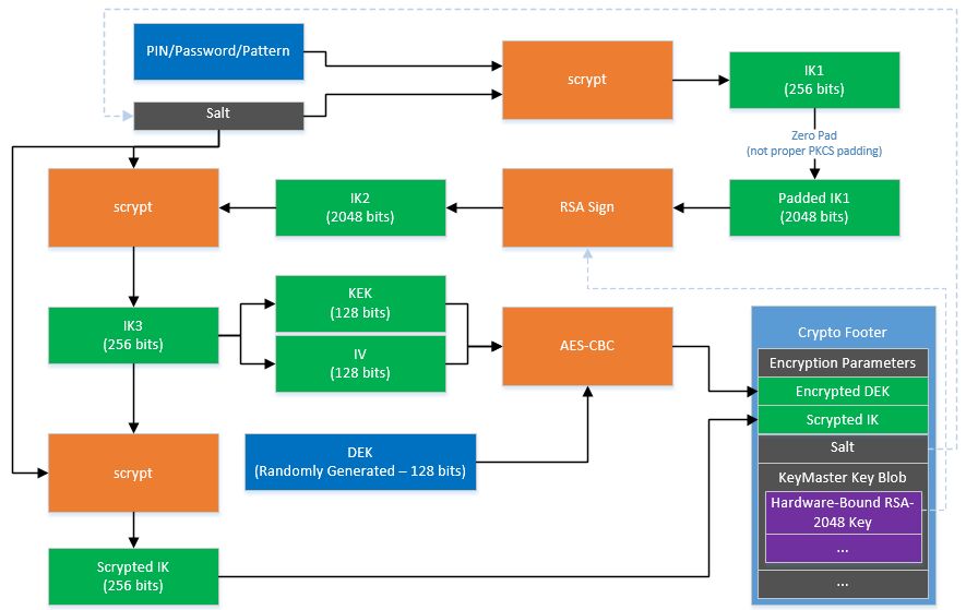

W Androidzie od wersji 5.0 też dysponujemy całodyskowymszyfrowaniem, zbudowanym na bazie linuksowego podsystemu dm-crypt. Itutaj głównym problemem jest funkcja wyprowadzania kluczaszyfrującego. W uproszczeniu można powiedzieć, że urządzeniegeneruje 128-bitowy klucz szyfrujący urządzenie (Device EncryptionKey – DEK) oraz 128-bitową sól. DEK zostaje zabezpieczony wschemacie wykorzystującym dane odblokowujące dostęp (hasło, PINlub wzór) do wygenerowania klucza szyfrującego DEK. ZaszyfrowanyDEK jest przechowywany w niezaszyfrowanej części pamięci. Aby więcodszyfrować dysk, należy dysponować danymi dostępowymi,przepuścić je przez funkcję wyprowadzającą klucz szyfrujący, anastępnie użyć go do odszyfrowania DEK-a. Mając DEK, możemyodczytać zaszyfrowane dane na dysku.
Tak samo jak w iOS-ie dysponujemy tutaj obroną przed siłowymiatakami – opóźnieniami między próbami wprowadzenia hasła iopcją skasowania wszystkich danych po określonej liczbie błędnychprób podania hasła. Co jednak w wypadku Androida chroni przedsiłowymi atakami przeprowadzanymi poza urządzeniem? Tu nie maprzecież identycznego hardware ani pełnej kontroli nad procesemprodukcji, jak to jest w przypadku Apple’a. Znaleziono jednaksposób na przywiązanie funkcji wyprowadzania klucza do sprzętu.Kluczową (sic!) rolę odgrywa tu moduł KeyMaster, kryptograficznykomponent oddzielony od Androida.
Schemat działania funkcji wyprowadzającej klucz z użyciem KeyMastera w Androidzie
Jego wykorzystanie to dość skomplikowany proces. Z grubsza: wniezaszyfrowanej pamięci przechowywany jest tzw. key blob,wygenerowana przez KeyMastera binarna struktura, zawierajacazaszyfrowany przez niego prywatny klucz RSA-2048, który jestwykorzystywany do podpisania klucza DEK w dodatkowym kroku po jegowygenerowaniu. To sprawia, że ten konkretny moduł KeyMaster musibyć użyty do stworzenia pośredniczącego klucza odszyfrowującegoDEK przy każdej próbie odszyfrowania danych.
Temu towarzyszy jeszcze jedna informacja: wartość funkcjiscrypt, której argumentem jest finalny klucz pośredniczący.Wykorzystuje się go do zweryfikowania ważności hasła w razieproblemów z deszyfrowaniem, wynikających np. z uszkodzenia dysku.Dzięki temu system może odróżnić awarię od siłowego ataku.
