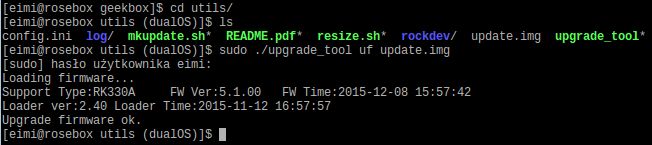

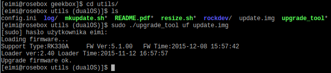

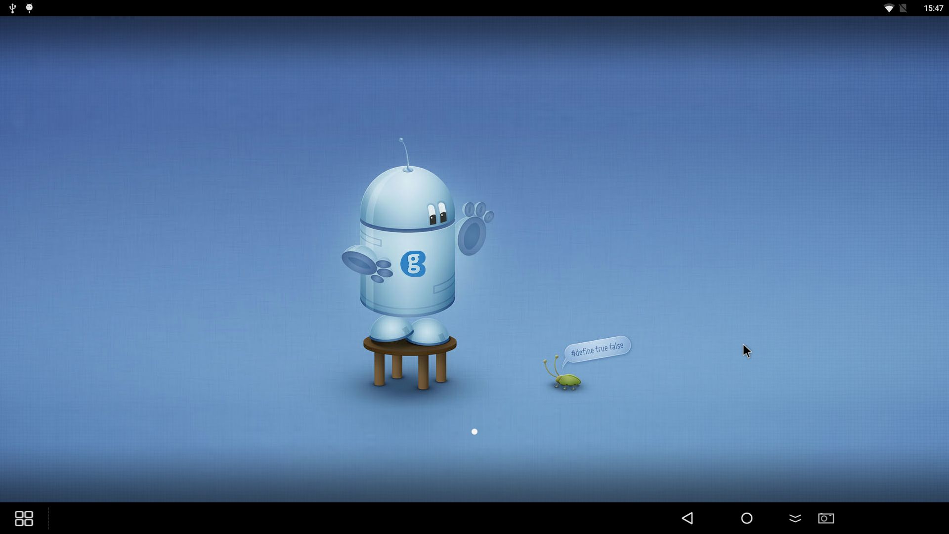

Instalacja nie była trudna. Z GitHuba trzeba pobrać narzędziado flashowania firmware Geekboksa, ze strony producenta odtwarzaczaważące ok. 300 MB archiwum z systemem (po rozpakowaniu ok. 700 MB), potem podłączyćkomputerek do peceta kablem USB i uruchomić go z wciśniętymprzyciskiem Update. Wgranie nowego systemu sprowadza się do wydaniapolecenia sudo ./upgrade_tool uf update.img. Gdyby tak na wszystkichandroidowych smartfonach zmiana systemu była równie łatwa… Porestarcie zobaczymy jeszcze na wyświetlaczu podpiętym do Geekboksakilka komunikatów o czyszczeniu partycji systemowych – i towszystko. Urządzenie się restartuje – i po chwili widzimy ekranstartowy, czyli zupełnie normalny pulpit Androida 5.1. Gdziepodziały się te wszystkie wodotryski?
Ekran startowy na dzień dobry: prawie normalny Android

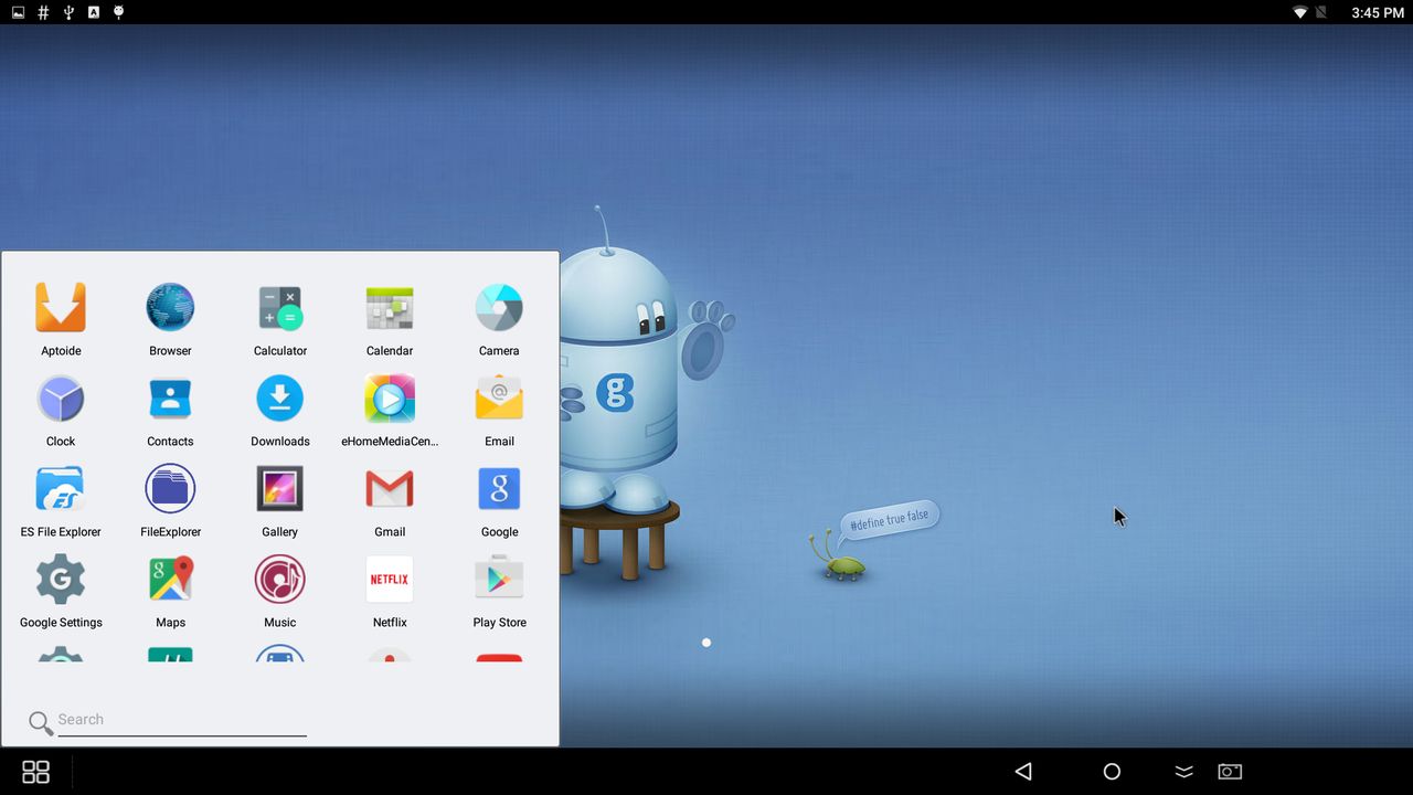

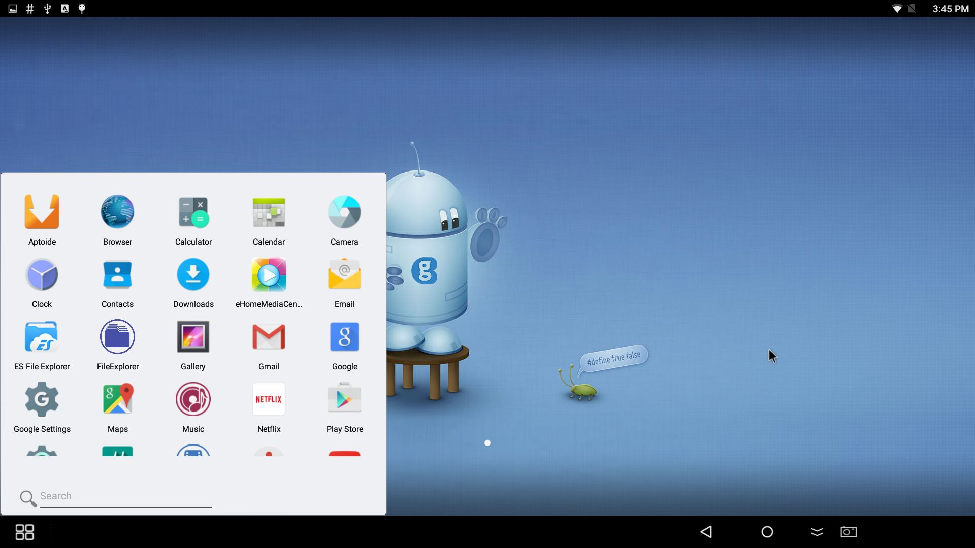

Trzeba je po prostu włączyć. W androidowych Ustawieniach |Wyświetlacz znajdziemy przełącznik o nazwie Multi Window. Towszystko – za jego przestawieniem włączany jest nowy launcher,działający w połączeniu ze zmodyfikowanym przez Rockchipamenedżerem wyświetlania Androida. Nowy pulpit niewiele różni sięod klasycznego, ot na pasku w lewym dolnym rogu dostajemy nowyprzycisk (czyżby Start?), pozwalający wyświetlić menu-listęzainstalowanych aplikacji, wraz z wbudowaną wyszukiwarką. Zgodnie ztym, co możemy zobaczyć podczas wpisywania pierwszych liter frazypowinna ona pozwalać także na wyszukiwanie w Google, ale to niedziała – możemy wykorzystać ją jedynie jako filtr na listęwyświetlanych tu aplikacji.
Menu Start: tej metafory interfejsu już nigdy się nie pozbędziemy
Na pasku dolnym oprócz tego znajdują się dwa ze standardowegozestawu przycisków Androida (wstecz i home), oraz przycisk doschowania paska (by go przywrócić, przeciągamy myszką od dołuekranu w górę). A co z listą aplikacji? Cóż, zamiast niejaplikacje wyświetlane są w trybie paska zadań, tak jak np. wWindowsach czy KDE.

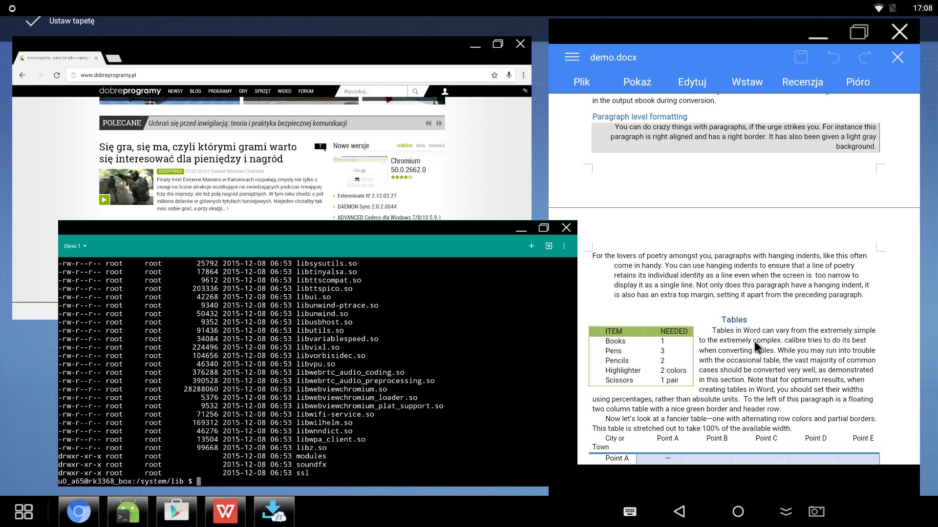

Innych zmian nie zauważymy: górny pasek jest toczka w toczkętaki sam jak na standardowym Androidzie 5.x. By zobaczyć coświęcej, trzeba uruchomić jakąś aplikację. Zamiast wyświetlićsię na pełnym ekranie, jak to zwykle jest w systemie Google'a,dostajemy okienko z aplikacją, wyświetlane na pulpicie, z trzemaprzyciskami po prawej stronie swojej górnej belki – minimalizacjido paska zadań, skalowania i zamknięcia. Rewelacja, prawda?
Pulpit Light Biz OS-a: nowy menedżer okienek wygląda fajnie, potrafi jednak za mało
Niestety niekoniecznie. Szybko przekonacie się, że jest toprymitywniejsze rozwiązanie niż w pierwszym Macintoshu czy Amidze.Samych okien płynnie skalować się nie da, a przycisk skalowania nabelce okna jedyne co robi, to przełącza pomiędzy trzemaprekonfigurowanymi rozmiarami okienka. Nie ma też kafelkowania, czymożliwości zestawienia okienek obok siebie. Pokazywane na wideoRockchipa zestawione obok siebie okna pakietu Office zostały poprostu ręcznie tak ustawione. Wygląda to może i fajnie… alejakakolwiek realna praca dla człowieka przyzwyczajonego do realnychpulpitów jest praktycznie niemożliwa.

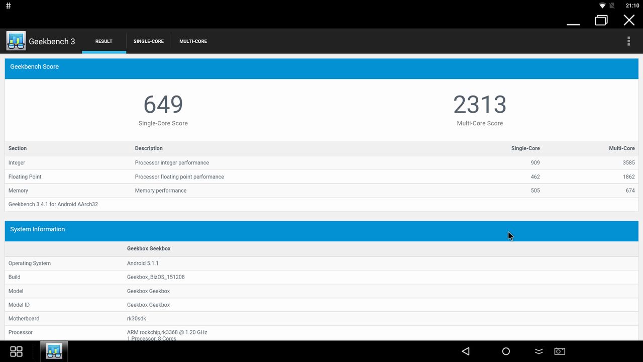

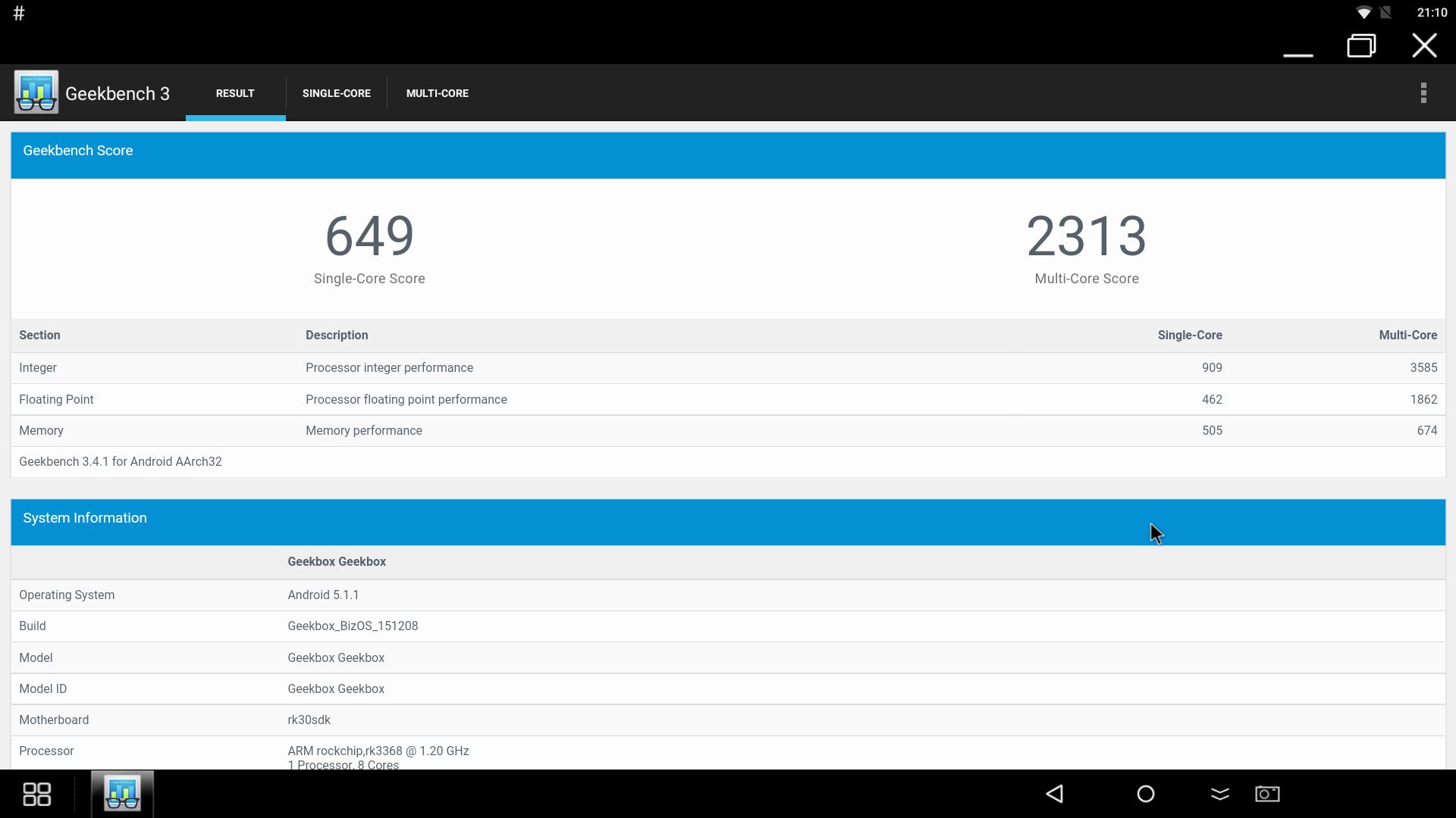

Innych zmian poza tymi nie udało się w Biz OS-ie znaleźć.Można jedynie powiedzieć, że działa on nieco szybciej, niżstandardowy preinstalowany Android 5.1, zarówno pod względemresponsywności interfejsu jak i wyników benchkarków. Geekbench 3zwrócił dla jednego rdzenia 649 punktów, dla wszystkich rdzeni2313 pkt, odpowiednio więcej o 14 i 95 punktów więcej, niż nastandardowym Androidzie. Wyniki testów OpenGL praktycznie nic się tu nieróżniły.
Geekbench 3 na Geekboksie z Light Biz OS-em (wersja 151208)
