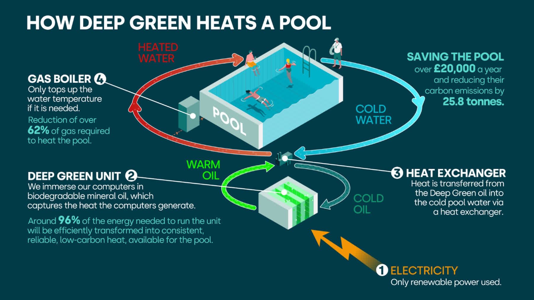

Takie centrum obliczeniowe generuje mnóstwo ciepła i właśnie w tym miejscu pojawia się genialny pomysł. Można przecież to ciepło wykorzystać do ogrzewania wody w basenie w pobliskim Exmouth Leisure Centre. Jak informuje TechSpot: tak też zrobiono. Grzejące się komputery Deep Green zostały zanurzone w odprowadzającym ciepło oleju mineralnym, który następnie jest pompowany do wymiennika ciepła, ogrzewającego basen.
Ogrzewanie basenu ciepłem z serwerowni. Jak to działa?
Ogrzewanie basenu ciepłem z serwerowni. Jak to działa? © Deep Green
Efekt? Zmniejszenie zużycia (innego typu) energii do ogrzewania basenu o 62 proc., redukcja emisji dwutlenku węgla o blisko 26 ton rocznie oraz oszczędności pieniędzy szacowane na około 24 tysiące dolarów rocznie. Rozwiązanie ma olbrzymie znaczenie w dzisiejszych czasach, gdy z jednej strony ceny prądu rosną w niezwykle szybkim tempie, a społeczeństwo i politycy naciskają na redukcję zużycia energii (szczególnie tej z nieodnawialnych źródeł).

Aktualnie przenoszone ciepło odpowiada 62 proc. zapotrzebowania basenu. Mat Craggs z Deep Green zauważa jednak, że dodanie kolejnych serwerów może zwiększyć ten odsetek do 70 albo i 80 proc. To naprawdę pomysłowy sposób na wykorzystanie odpadowego ciepła i jeśli eksperyment w Wielkiej Brytanii zakończy się sukcesem, nie będzie dużym zdziwieniem, gdy w ślad za Deep Green i Exmouth Leisure Centre pójdą inni.
